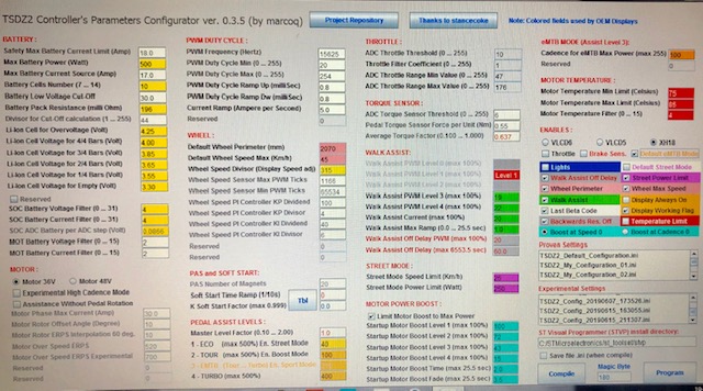

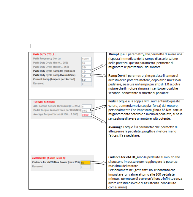

Ragazzi,
oggi terzo test del nuovo SW,il secondo l'ho fatto domenica, scrivo solamente oggi perchè volevo ritestare ancora una volta prima di dare un giudizio conclusivo, il giro è stato di 27 km tutto in fuori strada praticamente una sorte di bike park, con salite di circa 300/400 MT di dislivello.
Il motore si è comportato veramente bene, usando il wattmetro ho potuto verificare le differenze tra i livelli di assistenza, di seguito i risultati:
Eco 1) pedalano normalmente watt 90/180
2) spingendo al massimo watt 180/260
Tour 1) pedalano normalmente watt 140/200
EMTB 1) pedalano normalmente watt 250/350
2) spingendo al massimo watt 300/580
Turbo 1) pedalano normalmente watt 350/450
2) spingendo al massimo watt 400/600
La modalità eMTB è straordinaria, il motore ha una fluidità e un'allungo pazzesco, da rimanere sbalordito quando ho scoperto, che usare il turbo, in realtà, il motore spinge meno perchè mura prima, di conseguenza si va più piano.
L'implementazione di marcoq sul numero di pedalate al minuto, ha eliminato quel fastidioso problema di muro che si percepisce alle alte cadenze. Rispetto alla prima prova su consiglio di marcoq ho aumentato le pedalate al minuto a 110, cosa dire, meraviglioso, la spinta ottenuta del motore è veramente infinita e proporzionale in modalità eMTB.
Detto questo, adesso ci concentriamo sulle cose meno piacevoli;
Il motore al calare della tensione della batteria si apprezza il calo di potenza ( marcoq potresti fare qualcosa?) Oggi con me girava un mio amico con motore Bosch, la differenza di potenza tra i due motori a batteria carica non esiste, anzi meglio il tdsz2, ma a batteria scarica il Bosch e impeccabile, mai un calo di potenza, mi domando come mai?
Utilizzando la modalità soft start a fine batteria, si fa veramente fatica nelle ripartenze, specialmente in salita,( marcoq sarebbe possibile impostare un valore di tensione che automaticamente annulli la modalità soft start a batteria scarica, e ripristinarsi quando è carica?
Sarebbe possibile implementare le pedalate al minuto per tutte le assistenze? Cosi eliminiamo definitivamente l'effetto muro.

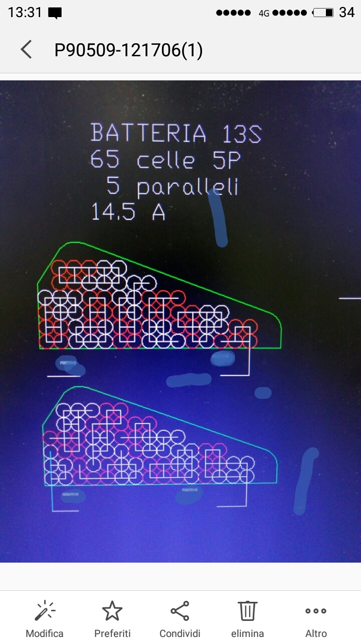

36549 Messaggi
Inserito il - 13/06/2019 : 08:01:28  Mostra Profilo Invia a Barba 49 un Messaggio Privato  Rispondi Quotando
@Chri27.5: Intanto complimenti per il test e per i risultati, volevo solo chiederti una cosa... Sei certo che le migliori prestazioni del Bosch a batteria semiscarica non siano da attribuire proprio alla migliore qualità della batteria stessa rispetto alla tua?
Se hai celle che quando lavorano semiscariche droppano molto il problema è proprio questo...
Rispetto alla richiesta di aumento della cadenza di pedalata invece ti chiedo a quanto "mura" il motore impostato a 110 pedalate al minuto.

Questo è il mio nuovo progetto che vorrei realizzare a 48V.
36549 Messaggi
Inserito il - 13/06/2019 : 13:25:31  Mostra Profilo Invia a Barba 49 un Messaggio Privato  Rispondi Quotando
Quoto Andrea, fatti una batteria con le Sony VTC5 o VTC6 e vedrai che il drop te lo scordi!!!
Le celle magari costicchiano se le prendi su Nkon.nl o su Enerden.de, ma almeno sei certo che sono di prima scelta, e comunque siccome risparmi sul BMS te le puoi permettere...
Comunque se desideri celle che abbiano una curva di scarica quasi piatta dovresti usare le LiFePO4, in particolare le A123 System 26650...

Chri27.5
467 Messaggi
Inserito il - 13/06/2019 : 13:32:02  Mostra Profilo  Rispondi Quotando
262,87 KB
Ciao a tutti,
come promesso vi posto questa foto con alcune info su l'utilizzo di alcuni parametri fondamentali, lo so che per alcuni potrebbero essere scontati, ma forse per altri non lo sono.
Volevo solamente condividere con tutti voi la mia esperienza fatta e far si che anche voi potete sperimentate per confermare o smentire le info postate.
94 KB
Modificato da - Chri27.5 in data 14/06/2019 23:01:17

Cia Chri27.5 ma il valore del pedal torque, non vorrei sbagliarmi, ma non penso che indichi la coppia del motore ma la pressione che si esercita sul pedale, espressa in Nm, e comunque quando dici di averla impostata a 65Nm vuol dire che hai impostato 0,65 sul configuratore?
Ciao a tutti,
94 KB
GRAZIE , anche se lo avevo gia' compreso e' molto utile uno specchietto riassuntivo ed esplicativo

Inserito il - 16/06/2019 : 13:13:59  Mostra Profilo Invia a Rotolo un Messaggio Privato  Rispondi Quotando
Oggi ho testato il nuovo fw molto personalizzato, devo dire che adesso in modalità eMTB ha un allungo infinito.
L'ho impostato con 17A max e 500W max, visto che nessuno me l'ha confermato, penso che così dovrebbe riuscire ad erogare la stessa potenza fino alla fine della batteria (che nel mio caso sono 34V) sempre che il fw lavori in questo modo, nel senso che quando è carica eroga 500W senza problemi e quando è scarica a 34V e 17A max richiesti, dovrebbe essere in grado di erogare ancora 578W che cmq essendo impostato a 500W max dovrebbe reggere senza problemi, ma tutto questo lo devo provare portando la batt alla fine e testare anche le impostazioni dei valori delle tacche sul display, per vedere se sono più attendibili.

Inserito il - 16/06/2019 : 20:42:00  Mostra Profilo Invia a Rotolo un Messaggio Privato  Rispondi Quotando
Oggi altre prove, prima di parlare di bug vorrei chiedervi se con i parametri che ho impostato è normale che si comporti così:
-1 velocità massima 34kmh (non che mi interessi la velocità) ma visto che è impostata a 45 mi sembra strano che stacchi a 34.
-2 se passo da un livello ad un altro con modalità E-02 o E-03 rimane la voce E-0.. anche negli altri livelli.
-3 quando accendo e sposto la bici all'indietro, non sento nessuno sforzo, ma se mi sposto da un livello ad un altro usando la bici e poi mi fermo, provando a spostare la bici in retromarcia, praticamente è come se il motore la frenasse del tutto.
A voi capita la stessa cosa?
Se spengo e riaccendo, tutto torna normale e funziona regolarmente.
105,28 KB
mbrusa
986 Messaggi
Inserito il - 16/06/2019 : 22:36:21  Mostra Profilo Invia a mbrusa un Messaggio Privato  Rispondi Quotando
Rotolo, con la spunta su "Wheel Perimeter" e "Wheel Max Speed", perimetro ruota e velocità massima li legge dal display. Controlla le impostazioni sul display.
Il punto 2 non l'ho capito.
La resistenza all'indietro io non l'ho mai sentita, indipendentemente dal livello impostato. Ma lo fa sempre?
Mondraker Foxy TSDZ2 36V/250W-860C. Batteria 36V 20Ah Km 10500
Open source firmware v20.1C.6-update-4-VLCD5-VLCD6-XH18

Morale della favola concludo che le alte potenze le eroga per un breve tratto senza problemi ma non farci lunghe salite.
Ora sto provando a limitare gli ampere a 12 e la potenza a 400W, in modo da contare su 350w anche a batteria quasi scarica.
L'idea è sempre quella di avere lo street mode a 250W pronto ad evitare surriscaldamenti.. e quello off-road per alcuni tratti.
Personalmente non vorrei montare il sensore di temperatura, piuttosto qualche soluzione per dissipare meglio verso l'esterno tipo i pad termici da mettere tra motore e chassis esterno.
