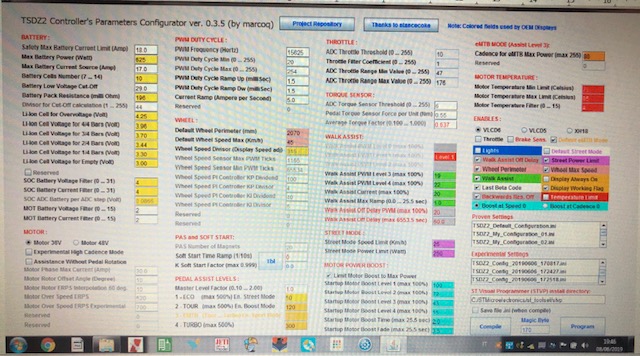

Oggi ho fatto un pò di giri per testare il nuovo fw e la cosa che ho notato è che trovo poca differenza tra i vari livelli, in turbo la spinta si sente molto, ma anche nel livello 1 la spinta è notevole, allego la mia configurazione.
Anche a voi capita o c'è qualcosa che non quadra?

marcoq
258 Messaggi
Inserito il - 08/06/2019 : 20:56:23  Mostra Profilo  Rispondi Quotando
Chri27.5 ha scritto:
Ciao marcoq,
questa sera ho provato e riprovato ma secondo me ce qualcosa che non va con la 0.18,non mi da assistenza, ho provato pure a cancellare la data memory con i sedici 00, ma nulla da fare, funziona solamente se attivo last beta code,potresti per cortesia verificare?
Si lo so.... ieri ho trovato il bug che blocca l'assistenza nella 0.18.2... ora l ho sistemato... nella prossima version e verrà introdotto anche il valore di assistenza minimo per il soft start... cioè sarà possibile dire al sistema di partire con un livello minimo ad esempio del 20%... quando ora parte da zero.

Chri in pratica confermi quello che ho cercato di spiegare io, non trovo molta differenza tra i vari livelli o E2 E3 inserito nei vari livelli, a me sembrano tutti molto simili, sarò abituato al fw originale che tra un livello e l’altro c’è una netta differenza, boh

Chri ma il tuo motore appena smetti di pedalare stacca subito o ha un minimo di ritardo? Solo per capire se è solo il mio che si comporta così.
Chri27.5
467 Messaggi
Inserito il - 08/06/2019 : 22:54:56  Mostra Profilo  Rispondi Quotando
Si ha un minimo di ritardo, per risolvere questo problema devi mettere
PWM Duty Cycle Ramp Dw a 1.0, io cosi ho limitato il problema.

perche' nella versione 3.5 del configuratore di marcoq non mi permette di cambiare il diametro ruote ?
Grazie per chi mi da un aiutino
bici : decatlon Btwin trekking 520, trasformata in ebike con TSDZ2 250W 36V firmware Mbrusa mb20beta1c - Batteria autocostruita 17.5A 630 W
rockrider 8.0 con tdsz2 flashato Mbrusa 250W 36V
BIPA , telaio ignobile cinese ed economico ( per la moglie ) HUB 250 W su ruota posteriore, batteria autocostruita 14.5 A 520W
zappan
1131 Messaggi
Inserito il - 09/06/2019 : 14:26:31  Mostra Profilo Invia a zappan un Messaggio Privato  Rispondi Quotando
Hai tolto la spunta su weel perimeter?
danexh
144 Messaggi
Inserito il - 09/06/2019 : 14:57:11  Mostra Profilo Invia a danexh un Messaggio Privato  Rispondi Quotando
OPS ..... NO!
Grazie del suggerimento provo

Ho fatto questa considerazione: volgio limitare il riscaldamento e avere prestazioni costanti su tutta la durata della carica della batteria 42->30V.
Se limito la potenza a 600W a 42 V potro assorbire circa 14A rientrando nei limiti anche di pacchi di batteria non di massima qualità, ma a 30V sarebbero richiesti 20A che sono ben oltre il limite di sicurezza. Limitandosi ai 17A la potenza massima erogabile a fine batteria sarebbe circa 500W.
Per limitare la differenza di erogazione fra inzio e fine carica batteria e il surriscaldamento dovuto a correnti elevate ho provato a limitare la potenza a 480W e al corrente max a 14A.
14-15A sono un limite rargionevole anche per pacchi batteria di media qualità.
Avrei dovuto ottenere 11A di assorbimento a batteria carica e con 14A max circa 420W max a batteria scarica con un differenziale contenuto.
Con questi parametri ho percorso 20Km a ritmo sostenuto di saliscendi non superando mai i 37 gradi al carter.
In effetti alla misurazione del wattmetro la potenza assorbita max è stata di 540W e di 13A max.
La potenza max risulta quindi leggermente superiore al limite imposto. Possibile problema del firmware?
La prestazione è stata uniforme e soddisfacente lungo tutto il percorso.
L'indicazione della carica del VLCD5 risultava al 50% in accordo con il wattmetro che indicava circa 200W dei 400 totali del mio pacco batteria.
Spero che l'esperienza possa essere di aiuto ad altri.
Saluti.

Sarebbe bello capire come funzionano i parametri regolabili di potenza e corrente, nel senso che se io imposto 600W e 10A a quale dei due fa riferimento il fw, se invece funziona con la costante potenza massima a 550W e la corrente a 16A, vorrebbe dire che manterrebbe costante la potenza a 550W sia a 42V che a 34V (che per me è il limite che imposto per non stressare le batterie), Marco potresti spigarci come lavorano questi parametri, così possiamo fare le nostre prove per trovare la temperatura corretta sotto sforzo continuo.
