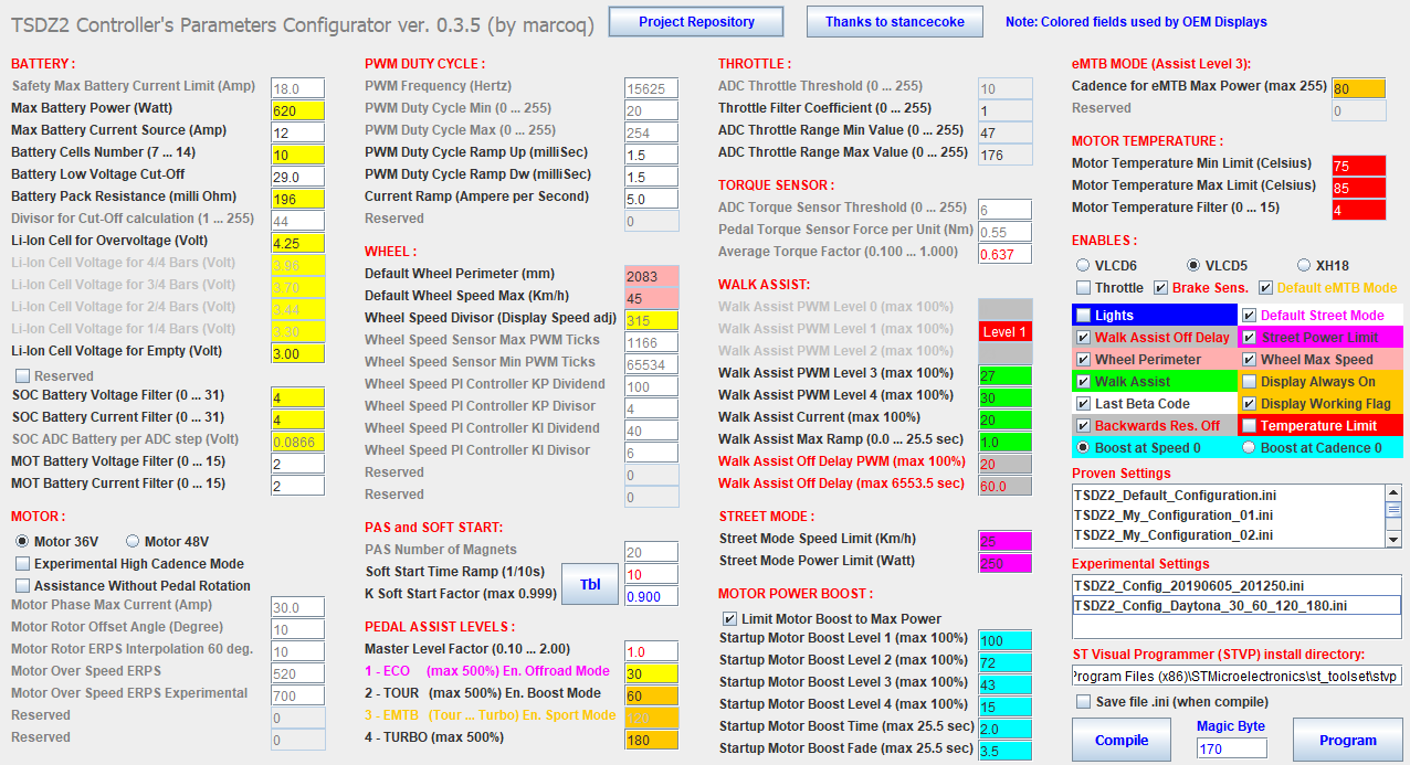

Queste le mie regolazioni
505,74 KB

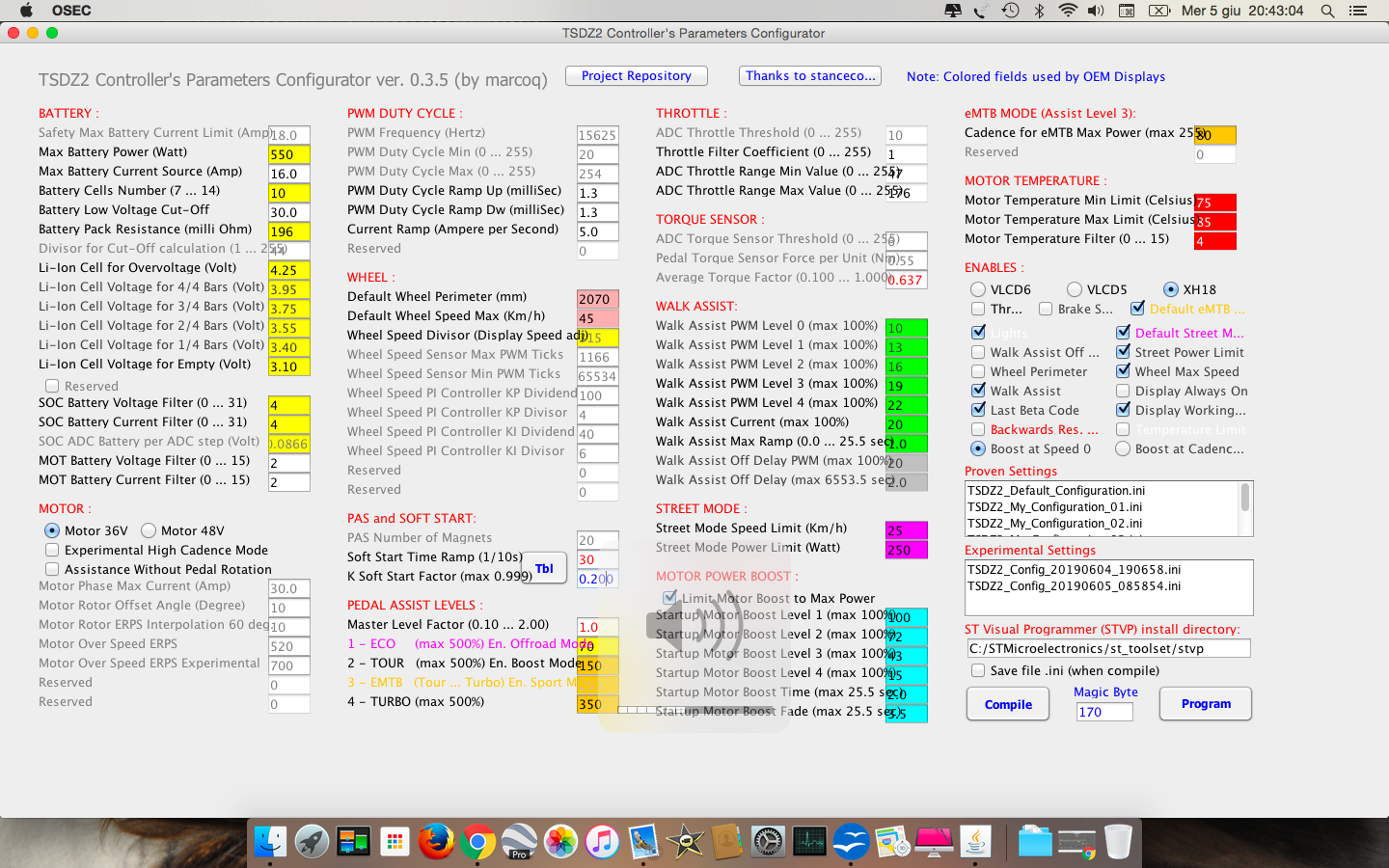

Chri27.5 ha scritto:
Rotolo ha scritto:
Marco hai una birra assicurata!!!
Ho caricato il fw precedentemente corretto nei parametri da me e ho fatto due prove.
Conclusione
-walk assist rispetto al fw originale, è lento e parte in ritardo.
-partenza nonostante abbia messo i parametri k soft start factor a 0,200, parte in ritardo rispetto all'originale.
-la spinta nelle varie assistenze è inferiore a quello originale.
Mi sa che ritorno a quello originale che come dicevo era paragonabile alle ebike che avevo provato haibike con bosh.
Rotolo,
ovviamente sei libero di scegliere cosa fare, quello che hai riportato non rispecchia la realtà, con il sw originale nemmeno un km ci farei.
205,26 KB

A mio avviso il tuo sistema non è configurato correttamente.... non posso assolutamente credere che quello originale vada meglio!!!
Consiglio:
1 - Nel configuratore carica il file TSDZ2_My_Configuration_03.ini
2 - Metti Soft Start Time Ramp a zero.
3 - Seleziona il tuo display.
4 - Seleziona il tipo di motore (36V o 48V).
5 - Compila e Programma.
6 - Non abilitare alcuna funzione tramite il display.
Il sistema è complesso ed è necessario acquisire un po di esperienza!

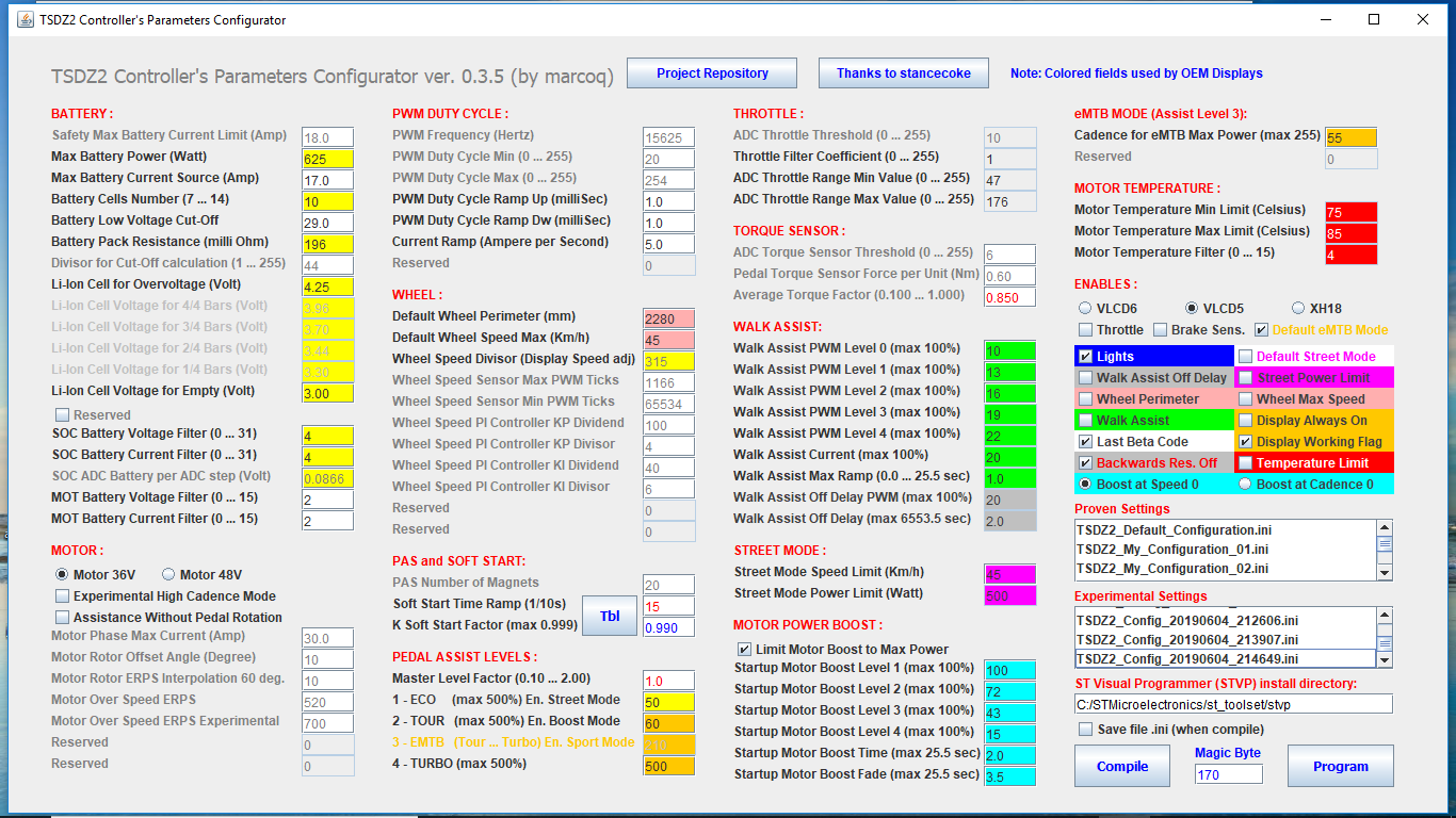

Ciao a tutti, ho avuto modo di riprendere in mano la configurazione alla luce di quanto uscito oggi.
Molto meglio, in buona sostanza:
+ ritardo di partenza motore --> RISOLTO
+ walk assist --> RISOLTO sia col delay che senza
+ Ondeggiamento del'assistenza --> RISOLTO
+ funzione eMTB --> attiva ma ancora non so valutarla
abbassando il K soft factor la partenza del motore è del tutto regolabile e anticipabile, si sente ancora a bassissime assistenze (usavo 20 in ECO) in quanto il motore tende a girare "sotto il minimo" per buna parte della rampa e quindi non parte finchè non deve erogare circa 20W (la cosa l'avevo riscontrata anche col K-LCD3 nel firmware di casainho).
Non so ancora valutare la funzione eMTB perciò giudizio sospeso.
Non ho modificato i parametri di torque, ma mi sembra che vada bene così.
Lascio attiva all'accensione la modalità legale, casomai un controllo..
Se ho ben capito con i parametri che ho impostato la velocità e il diametro ruota sono selezionabili dai settings del VLCD5, quindi:
+ la velocità OFFROAD viene impostata dal menu VLCD5,
+ la potenza OFFROAD è ottenuta dai Volt x max Ampere settati nel configuratore
+ velocità e potenza STREET sono impostati nel configuratore
Posto qui i miei parametri per confronto.
114,11 KB
Domani con un po' di fortuna farò un test drive di 60 km.

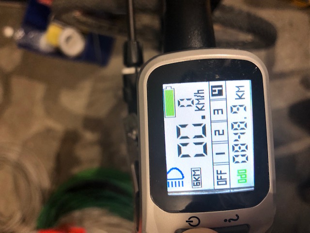

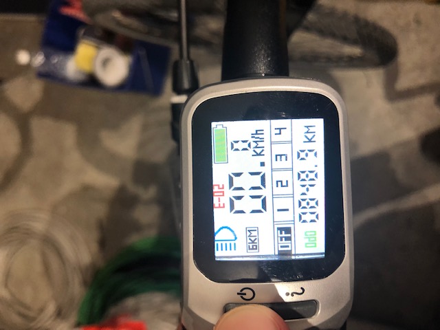

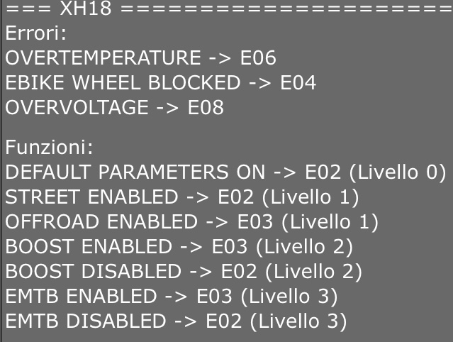

Inserito il - 06/06/2019 : 02:29:09  Mostra Profilo Invia a Rotolo un Messaggio Privato  Rispondi Quotando

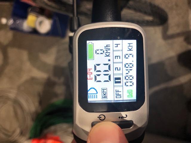

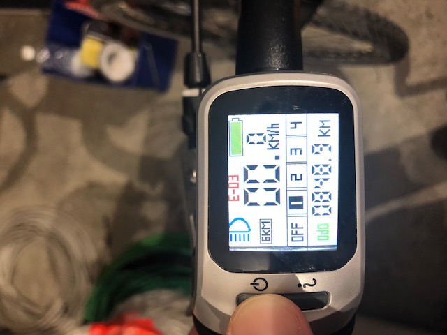

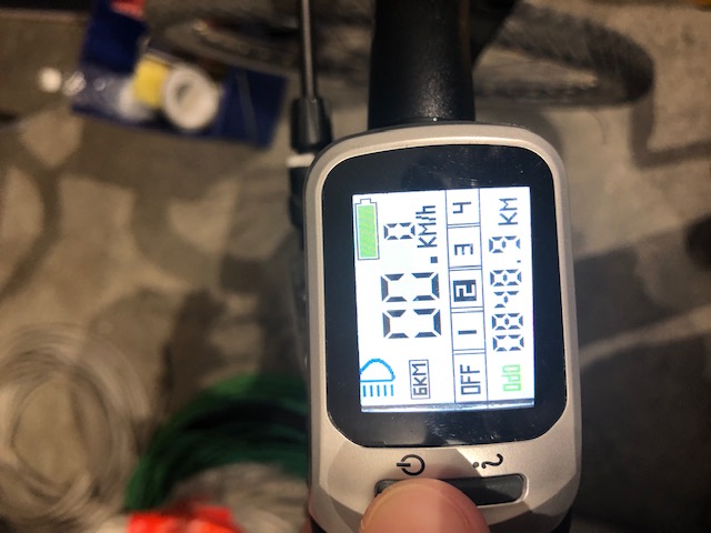

Il primo che si sveglia domani mi ricorda solo come si attivano queste funzioni tramite XH18, per ogni livello si usa il pulsante power che premuto brevemente ha la funzione luce?
93,54 KB
baxxx
104 Messaggi
Inserito il - 06/06/2019 : 07:11:18  Mostra Profilo  Rispondi Quotando
93,54 KB
Quando hai il display acceso premi brevemente il tasto power. Ti esce una scritta (es. E02). Se premi di nuovo il tasto power confermi l’attivazione, nel mio esempio attivi E02, che se sei nel livello di assistenza 1 corrisponde allo street mode. E così via per tutte le funzioni dello schema...
Modificato da - baxxx in data 06/06/2019 07:12:45
Rotolo
851 Messaggi
Inserito il - 06/06/2019 : 07:31:52  Mostra Profilo Invia a Rotolo un Messaggio Privato  Rispondi Quotando
Perfetto grazie, oggi giornata di prove!

zappan
1131 Messaggi
Inserito il - 06/06/2019 : 09:01:39  Mostra Profilo Invia a zappan un Messaggio Privato  Rispondi Quotando
microchip ha scritto:
zappan ha scritto:
Grazie Microchip di avermi passato la tua configurazione ma non ho capito di quanto hai aumentato i valori di Torque perchè mi sembrano quelli standard ...
I valori che agiscono sulla durezza del torque sono quelli del power duty. Di default sono 1.5 o 1.3 io li ho abbassati a 1.1.
Mi è stata sufficiente quella modifica per portarla allo stesso livello dell'altra che era tarata a 1.5 .
Se noti anche Chri nell'ultima configurazione a portato a 1.0 il power duty, vuol dire che proprio giocando con quei due parametri te lo fai su misura della tua sensazione di gamba. Più lo abbassi e più si alleggerisce.
Ciao Microchip, non sono d'accordo sulla tua affermazione perchè il valore del power duty non influisce sul comportamento del sensore di sforzo ma è un "amplificatore" della potenza, non vorrei sbagliarmi e di questo chiedo conferma a Marcoq ma abassando quel valore si rischia di fare danni
I valori su cui agire sono quelli di Torque Sensor e precisamente:
- Pedal Torque sensor force per Unit (Nm)
- Average Torque Factor
Cmq riporto quanto dichiarato da Marcoq
"Cambiando il valore PWM Duty Cycle Ramp Up/Dw modifichi la rampa del PWM... se la alzi noterai che il motore reagisce più lentamente.
Il parametro Average Torque Factor agisce sulla "potenza della pedalata", più aumenti questo parametro più la pedalata sarà energica col rischio però che non risulti "naturale"."
Anche se attraverso la modifica di quel parametro hai trovato soddisfazioni di pedalata però secondo mè non era quella la strada giusta.

Rotolo vero che parte in ritardo ma se hai selezionato il tasto Turbo devi corrergli dietro
grecoa
97 Messaggi
Inserito il - 06/06/2019 : 09:56:07  Mostra Profilo  Rispondi Quotando
Zappan
Esattamente, per mia moglie ho cambiato il Average Torque Factor da 0,637 a 0,450. Per me è un po' troppo facile, ma per lei è come le piace.
Ho installato STVisual Programmer da nuovo e ora tutto funziona. Ma per ora non ho il tempo di fare qualsiasi test
Modificato da - grecoa in data 06/06/2019 10:00:37

Rotolo
851 Messaggi
Inserito il - 06/06/2019 : 21:49:04  Mostra Profilo Invia a Rotolo un Messaggio Privato  Rispondi Quotando
Ho provato di nuovo a caricare il fw consigliato da Marco, solo con le correzioni al diametro ruota e tipo display, senza la spunta su light però quando premo il pulsante power/luce continuano a venire fuori le scritte E02-03-04 in tutti i livelli tranne il livello 2.
65,66 KB
65,62 KB
65,3 KB
64,93 KB
68,45 KB
68,04 KB
bik3r
432 Messaggi
Inserito il - 06/06/2019 : 23:02:29  Mostra Profilo Invia a bik3r un Messaggio Privato  Rispondi Quotando
Domanda stupida hai caricato il software selezionado VLCD5 o XH18? Perchè viene visualizzato E04 e in teoria dovresti vedere solo E02 ed E03 nelle selezioni, da come ha scritto Marco.
Rotolo
851 Messaggi
Inserito il - 06/06/2019 : 23:14:19  Mostra Profilo Invia a Rotolo un Messaggio Privato  Rispondi Quotando
L’ho scritto nel post dove ci sono anche le foto del display, per essere sicuro l’ho caricato due volte facendo attenzione alle spunte sul tipo di display, proprio perché continuo ad avere la funzione attiva della luce e queste segnalazioni che hai visto.
Succede solo a me o sono bug di chi usa questo display?

Rotolo
851 Messaggi
Inserito il - 07/06/2019 : 11:54:46  Mostra Profilo Invia a Rotolo un Messaggio Privato  Rispondi Quotando
Marco ma nel mio caso che viene fuori E04 a cosa corrisponde? Vedi foto post sopra.

zappan
1131 Messaggi
Inserito il - 07/06/2019 : 12:32:35  Mostra Profilo Invia a zappan un Messaggio Privato  Rispondi Quotando
Rotolo a pag 28 ci sono le indicazioni di Marcoq allegate alla sua nuova versione e nel tuo caso che usi HX18 l'errore riportato significa
EBIKE WHEEL BLOCKED -> E04
pero' se ti funziona tutto ...
