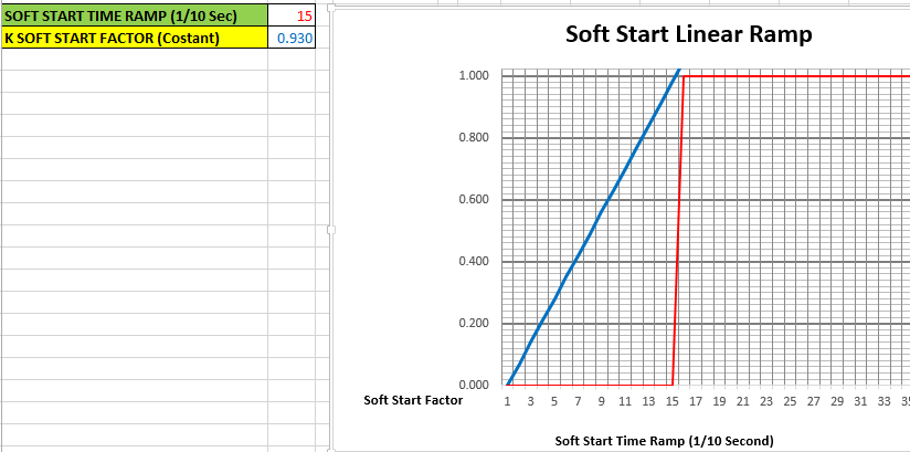

Ho provato anche io ieri sera la nuova versione (con last beta code visto che uso la 19.7 sull'altra bici), le mie impressioni:
1. Ritardo in attacco dell'assistenza (ho capito che bisogna agire sul nuovo parametro).
A proposito, nel grafico excel si vede una curva blu che cresce l'attesa beatamente da 0 a 100, e una curva rossa a scalino, qual è tra i due il grafico corretto dell'assistenza vs tempo?
2. Non va il walk assist, Devo ricontrollare però i parametri perché non ho prestato molta attenzione a quella sezione.
3. Con alta assistenza stavo provando a vedere se il motore staccava a 25 km/h o meno a seconda dello street mode on/off, ma notavo un andamento ad onda dell'assistenza. Pensavo fosse qualcosa legato alla beta ma vedo invece che non è così, suggerimenti?
4. Occorrerebbe inserire nel configuratore un tasto che richiama un help o (meglio) un rimando ad una pagina web con la guida pratica per le funzioni, cioè come attivare questo e quello.. marcoq lo hai ricordato in un post qui sopra a cosa corrispondono i vari messaggi E0x, ma fra 2 pagine sarà difficile recuperare le informazioni.
A valle delle altre prove e aggiustaggi darò ulteriore feedback.
Grazie marcoq per l'ottimo prodotto e a tutti per le risposte..

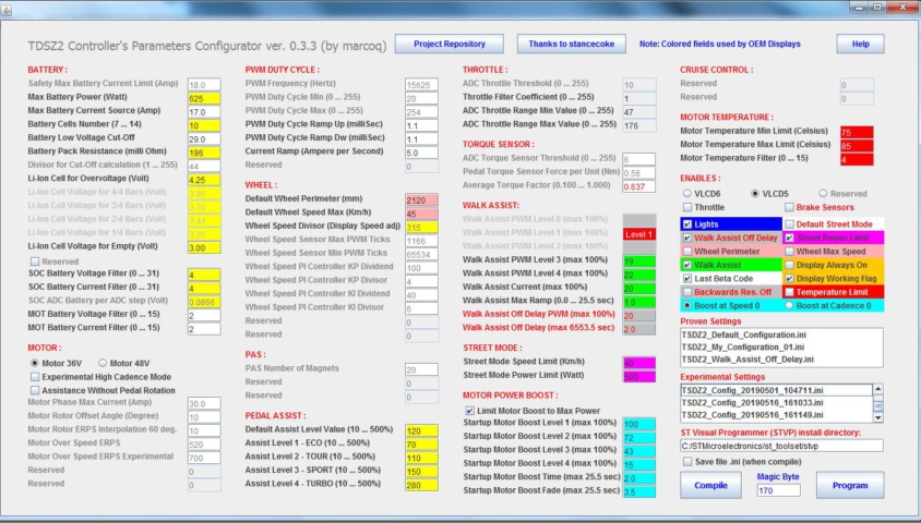

Se tolgo la spunta da last beta code cosa succede e nelle impostazioni della cadenza in eMTB di default è 80, vuol dire che poi non assiste più oltre le 80 pedalate al minuto, ho visto che il limite max è 255? Se imposto a 90 o superiore continua a lavorare?

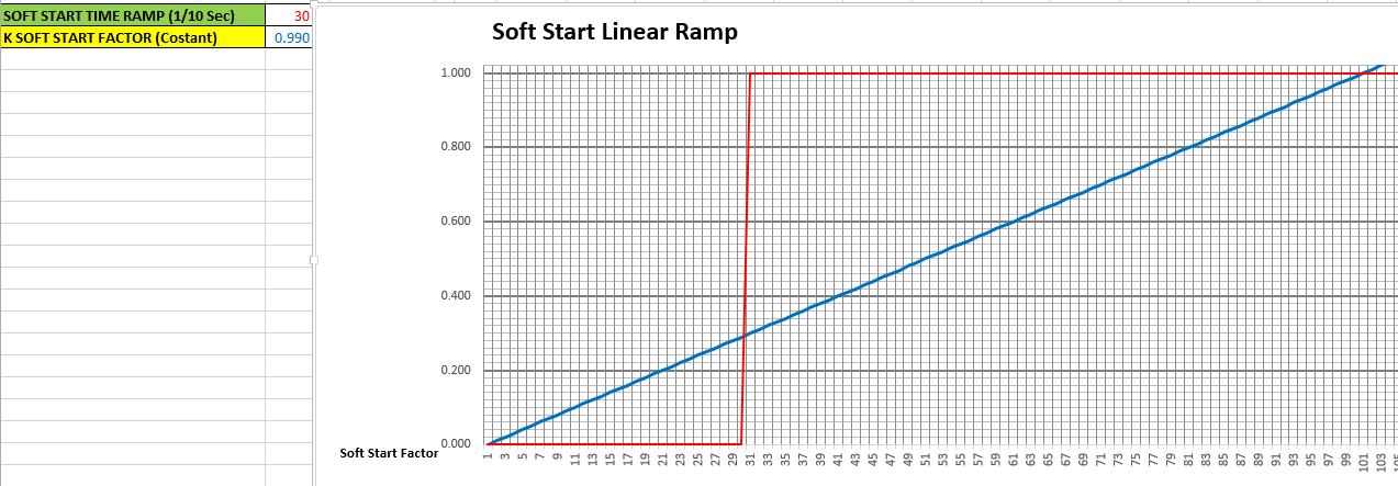

Ciao thineight.
Queste sono delle beta test... pertanto un documento "ufficiale" lo rilascerò quando il tutto si sarà stabilizzato.
Purtroppo sto lavorando da solo al progetto... di conseguenza non ho tempo da dedicare alla documentazione... diciamo che i miei impegni non me lo permettono.
Nel frattempo consiglio di aprire un file di testo vuoto e man mano copiare ed incollare le parti di interesse di questo forum.
Nel grafico la curva rossa interseca la curva blu... ciò significa che ad un certo punto il K Soft Factor andrà a 1... ed il sistema andrà a pieno regime!!
Gira la versione stabile di Casainho cioè la 0.18.02
Il parametro di cadenza identifica il punto da quando entrerà in azione l'effetto turbo, Marcoq correggimi se sbaglio.

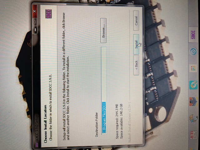

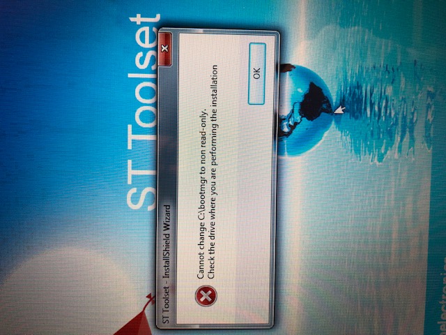

Niente da fare, dopo aver cliccato il pulsante compila tutto sembra andare bene, ma quando clicco program viene visualizzata la schermata dos con la solita voce "premere un pulsante per continuare" ma il fw non si carica.
Avete soluzioni per risolvere questo piccolo problema?
baxxx
104 Messaggi
Inserito il - 05/06/2019 : 11:39:55  Mostra Profilo  Rispondi Quotando
Forse hai il St visual installato in una cartella diversa da C:?

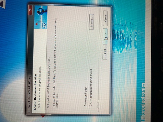

Non ho il PC davanti quindi scrivo a memoria.
Se l'errore è sempre che non trova l'EXE del programmatore (io per esempio l'ho installato non in c:/ ma in c:/program files/...) devi modificare le prime righe del file "configurator program.bat" aggiungendo il percorso del tuo file exe.

Questo è quello che viene fuori
Rotolo ha scritto:
Questa è la schermata che mi viene fuori quando clicco program dopo compila.
398,46 KB
Marcoq, da un po' di prove con l'excel ho ricavato questa curva.
16,71 KB
Con quei due parametri capisco che l'assistenza parte da 0 (al tempo 0) e cresce linearmente fino al massimo dopo a 1.5 secondi, corretto?
Cioè, dobbiamo trovare i valori che generino quanto più fedelmente un triangolo-rettangolo?
Forse conviene definire un solo valore temporale e in automatico il programma ricava la pendenza che porta da 0 a 100% a quell'ascissa temporale?
Ieri con i valori di default (mi pare fossero 30 e 0.99) c'era mancanza di assistenza per circa 3 secondi (un giro di pedale menzionato in post precedenti).. il grafico risultante dovrebbe essere questo, cioè crescita lineare bassa da 0 a 3s (al 30%.. forse impercettibile) e poi a 3 secondi passa istantaneamente dal 30 al 100%. Capisco bene?
Modificato da - thineight in data 05/06/2019 12:17:24

thineight ha scritto:
16,71 KB
Quando la rampa è "lenta" il Time Ramp garantisce che dopo il tempo impostato il sistema va a regime, naturalmente se la rampa è "ripida" il sistema andrà a regime prima che intervenga il Time Ramp.
Diciamo che il Time Ramp è una sorta di Timeout!

Ho disinstallato e installato di nuovo sia stvp che sdcc, in queste posizioni, vanno bene
94,99 KB
106,85 KB
marcoq
258 Messaggi
Inserito il - 05/06/2019 : 17:44:56  Mostra Profilo  Rispondi Quotando
94,99 KB
106,85 KB
Quando installi ST toolset devi cliccare su Browse... e scegliere C:\

Questo è quello che viene fuori quando provo a istallarlo su C:\
107,55 KB
Rotolo
851 Messaggi
Inserito il - 05/06/2019 : 18:41:38  Mostra Profilo Invia a Rotolo un Messaggio Privato  Rispondi Quotando
Nessuno mi può aiutarmi, mi dispiace molto adesso che mi ero attrezzato e convinto a fare il passo.
Se non riesco a risolvere questo problema mi vedo costretto a gettare la spugna
rotolo fai cosi:
1- disinstalla ST toolset.
2- in esplora risorse vai in C:\ e poi crei la cartella
STMicroelectronics... poi entri nella cartella e crei un'altra
cartella chiamata st_toolset.
3- reinstalli ST toolset e quando arrivi nella videata dove ti
chiede dove installare il software premi il tasto Browse e
selezioni il direttorio C:\STMicroelectronics\toolset
A questo punto il software dovrebbe installarsi senza problemi nel PC e nella directory precedentemente indicata!!
