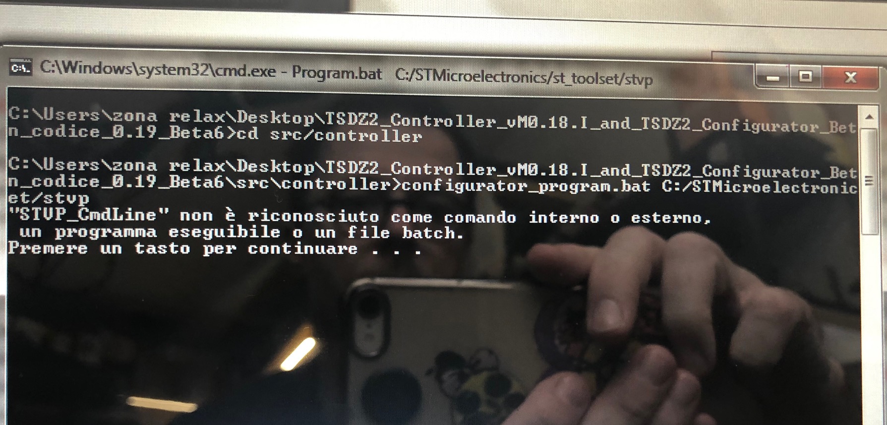

Inserito il - 04/06/2019 : 10:06:31  Mostra Profilo Invia a Rotolo un Messaggio Privato  Rispondi Quotando
Penso di essere riuscito a caricare il fw, per primo ho salvato i tre file originali, poi mi sono regolato i valori sul configuratore ho spuntato la voce salva e ho cliccato compila, si è aperta la schermata does che scorreva, alla fine si è chiusa e ho cliccato program, si è riaperta la schermata does con scritto cliccare un tasto per continuare, dopo aver cliccato si è chiusa.
E' tutto corretto quello che ho fatto?
Se si, dove trovo le funzioni speciali, uso il display XH-18, però mi sembra tutto normale anche nella breve prova che ho fatto.
14702 Messaggi
Inserito il - 04/06/2019 : 11:29:10  Mostra Profilo Invia a andrea 104KG un Messaggio Privato  Rispondi Quotando
Non hai grosse funzioni speciali è il tiro che cambia, la leggerezza di pedalata soprattutto in salita.. e un 150 w in più di picco nel 36v

mbrusa
967 Messaggi
Inserito il - 04/06/2019 : 12:03:10  Mostra Profilo Invia a mbrusa un Messaggio Privato  Rispondi Quotando
Rotolo, anche la schermata dos col tasto Program si deve chiudere da sola. Se esce "cliccare un tasto per continuare", c'è qualcosa che non va, prova a vedere cosa c'è scritto prima.

Rotolo
851 Messaggi
Inserito il - 04/06/2019 : 12:17:02  Mostra Profilo Invia a Rotolo un Messaggio Privato  Rispondi Quotando
Oggi riprovo e guardo cosa c’è scritto nella schermata dos di program

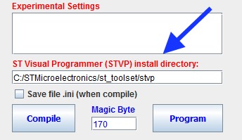

Inserito il - 04/06/2019 : 16:21:05  Mostra Profilo Invia a Rotolo un Messaggio Privato  Rispondi Quotando
Ma nella sezione wheel dove si imosta la circonferenza della ruota non è modificabile, io ho una 26x1,75 e non mi sembra corrisponda al numero riportato di default di 2083, come si modifica?
zappan
1131 Messaggi
Inserito il - 04/06/2019 : 16:27:44  Mostra Profilo Invia a zappan un Messaggio Privato  Rispondi Quotando
Devi togliere la spunta Wheell perimeter

Rotolo non so se leggi i miei post ma ti avevo consigliato di mantenere sempre acceso il tuo Display senno avrai problemi
Rotolo
851 Messaggi
Inserito il - 04/06/2019 : 17:16:03  Mostra Profilo Invia a Rotolo un Messaggio Privato  Rispondi Quotando
Si si, scusa se non ti ho confermato, ho ascoltato i tuoi consigli mettendo la spunta su display always on, in attesa del nuovo fw di Marco.

Rotolo
851 Messaggi
Inserito il - 04/06/2019 : 20:06:39  Mostra Profilo Invia a Rotolo un Messaggio Privato  Rispondi Quotando
Questa è la schermata che mi viene fuori quando clicco program dopo compila.

mbrusa
967 Messaggi
Inserito il - 04/06/2019 : 20:30:02  Mostra Profilo Invia a mbrusa un Messaggio Privato  Rispondi Quotando
Ciao Rotolo
La cartella STMicroelectronics è in "C:/"?

Rotolo
851 Messaggi
Inserito il - 04/06/2019 : 20:42:01  Mostra Profilo Invia a Rotolo un Messaggio Privato  Rispondi Quotando
Si
bik3r
432 Messaggi
Inserito il - 04/06/2019 : 20:48:22  Mostra Profilo Invia a bik3r un Messaggio Privato  Rispondi Quotando
398,46 KB
Prova a mettere gli "slash rovesci" cosi:
C:\STMicroelectronics\st_toolset\stvp
ivece di cosi:
C:/STMicroelectronics/st_toolset/stvp
a me cosi funzionava.
22,7 KB
Rotolo
851 Messaggi
Inserito il - 04/06/2019 : 20:56:14  Mostra Profilo Invia a Rotolo un Messaggio Privato  Rispondi Quotando
Bik3r domani provo, se veramente è una cavolata del genere non ci sarei mai arrivato.

Inserito il - 04/06/2019 : 21:06:43  Mostra Profilo Invia a Rotolo un Messaggio Privato  Rispondi Quotando
Mi hanno consigliato di avviare il configuratore come amministratore, domani le provo tutte e due, basta che funzioni.
