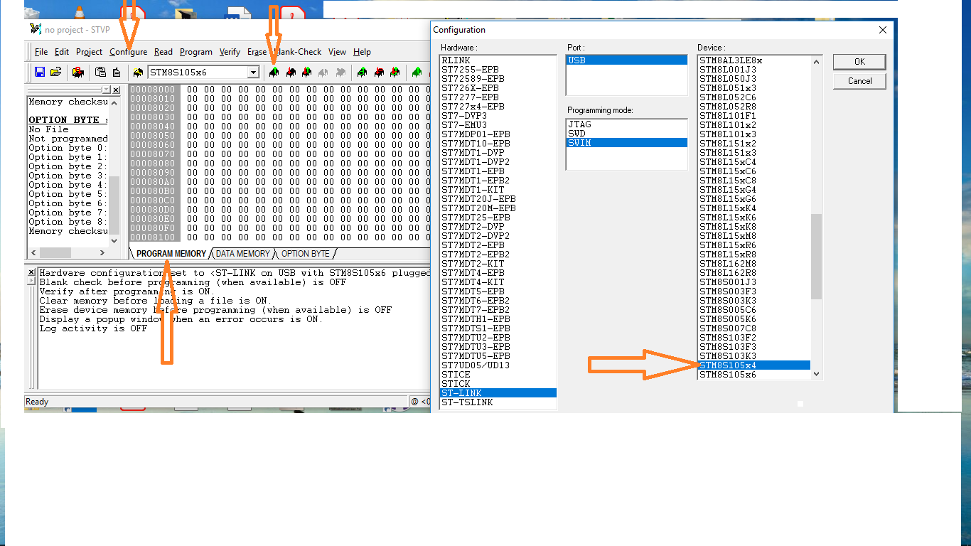

Chri27.5 ha scritto:
ciao,
prima cosa da fare e salvare i dati originali,
come,
apri stvp e configura in stm8s 105x4, collega il cavetto con il programmatore al posto del sensore e leggi program Memory con il tasto (verde come foto allegata) data Memory e option byte, in formato hex.
Apri il configuratore java e fai le tue regolazioni se necessario altrimenti usa almeno per la prima volta i dati di default.
Se vuoi salvare il file e sufficiente selezionare il fleg su Salva file ini, successivamente clicca il tasto compila e vedrai aprirsi una schermata in does, poi clicca su programma e se va tutto bene che non rileva errori si chiude la schermata in does e il gioco è fatto.
Riattacca il sensore e la batteria è prova.
Tutta la programmazione va fatta a batteria scollegata.
ciao,
come,
20,03 KB
124,02 KB

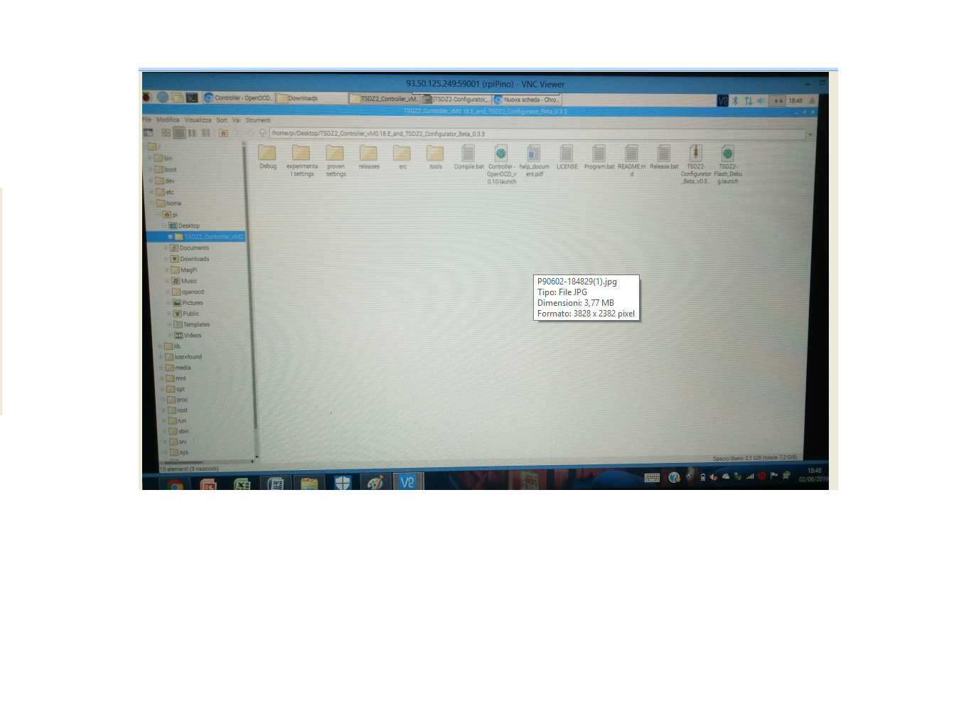

In linea di massima usare una Raspberry PI Zero od una PI 3 è possibile... il sistema operativo Raspbian è basato su linux.. pertanto SDCC e Java sono praticamente compatibili... per l'STVP ci sono dei trucchetti per renderlo compatibile. Il collegamento tra lo smartphone e la raspberry si effettuerebbe tramite VNC (implementato di default in raspbian). L'idea è interessante ma richiede comunque del tempo per fare i dovuti test... vedremo in futuro.
[/quote]
Ciao marcoq,
potresti per favore spiegarmi quale sarebbero i trucchetti per installare L'STPV, praticamente mi serve fare solamente questo per provare il tutto.
Chri27.5
467 Messaggi
Inserito il - 02/06/2019 : 19:34:13  Mostra Profilo  Rispondi Quotando
schermata raspberry
1191,11 KB
[/quote]
Marcoq,
il configuratore java non va sul sistema, se ne hai voglia ti do le credenziali in privato per accedere con VNC VIEWER, la scheda e sempre in rete, cosi potrai vedere il problema.
Vorrei portare avanti il progetto cosi se funzione potranno beneficiarne tutti, ho intenzione anche di fare una guida con tutti i passaggi cosi tutti saranno autonomi nel farlo.
Grazie mille

Inserito il - 03/06/2019 : 06:07:39  Mostra Profilo  Rispondi Quotando
La prima cosa che verificherei e` quale versione del jre e` installata e quale richiede il configuratore.
Non so specificamente per raspbian, ma sulle debian x86 non e` raro che il jre installato di
default non vada d'accordo con qualche programma java "esterno". Magari basta cambiare il jre.

Chri27,5 ho seguito le tue istruzioni, ho salvato il file in exe come mi hai consigliato cliccando su file salva con nome, poi ho aperto il configuratore e ho lasciato i parametri di defoult, poi invece di program ho cliccato compila, si è aperta la pagina in does che ha iniziato a scorrere e poi si è chiusa, secondo te dovrebbe essere andato tutto a buon fine?
Perchè ho acceso il display e sembra tutto come prima, dove trovo le funzioni nuove, l'ho solo provato in cortile e non mi sembra notare differenze rispetto a prima.. Boh

Rotolo ha scritto:
Andrea inizio a sospettare che tutti questi problemi di temperatura non siano più imputabili ai motori
Per favore mi dite solo se caricando il nuovo fw il motore funziona ad "onde" come qualcuno ha scritto in precedenza?
No non hai Flashato cosi , devi chiccare, dopo aver inserito i tuoi valori es. ruota, Watt batteria ecc. salvare se vuoi il file .ini per eventuali raffronti e/o riprogrammazioni dopo prove, ed inviare il file che il compilatore crea con il tasto Program

Inserito il - 03/06/2019 : 17:45:18  Mostra Profilo Invia a Rotolo un Messaggio Privato  Rispondi Quotando
Grazie Zappan, figurati anzi se mi date consigli e correzioni preferisco, almeno evito di fare errori, stasera o domani riprovo a caricare il fw.
Ma almeno il file originale è corretto come lo salvato, perché un file salvato sul desktop c’è con estensione .exe
Di nulla Rotolo
No devono essere 3 file con estensione hex salva dopo aver letto i 3 tab del STVisual:
Program Memory.hex
Data Memory.hex
Option Bite.hex
Ciao Rotolo,
non preoccuparti, non è successo nulla.
ricapitoliamo:
Collega PC e motore,
apri il configuratore con i parametri che preferisci,
Clicca su compila e si apre does,
quando la schermata di chiude clicca su programma e il gioco e fatto.
Se hai problemi contattami in privato che ci sentiamo telefonicamente.
