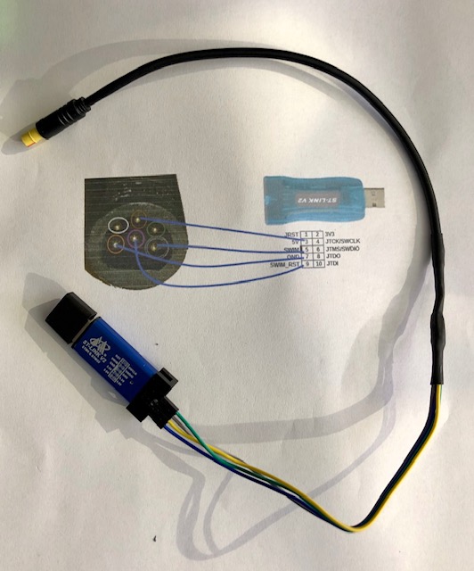

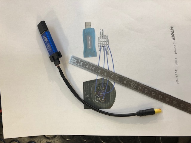

Rotolo
851 Messaggi
Inserito il - 29/05/2019 : 09:55:35  Mostra Profilo Invia a Rotolo un Messaggio Privato  Rispondi Quotando
Intanto ho finito il programmatore come spiegato da voi, adesso rimango in attesa che venga rilasciata la nuova versione di fw debaggato e poi provo anche io.
83,22 KB
14702 Messaggi
Inserito il - 29/05/2019 : 10:23:13  Mostra Profilo Invia a andrea 104KG un Messaggio Privato  Rispondi Quotando
Rotolo non vorrei deluuderti ma il cavo di programmazione deve essere il più corto possibile prr evitare errori di scrittura. Comunque provalo prima di tagliarlo..magari funziona benissimo

Rotolo
851 Messaggi
Inserito il - 29/05/2019 : 15:58:57  Mostra Profilo Invia a Rotolo un Messaggio Privato  Rispondi Quotando
Andrea spero che ti sbagli sul cavo, che misura 30cm circa, anche perché quelli che vendono già fatti sono più lunghi, non schermati e ne twistati.
14702 Messaggi
Inserito il - 29/05/2019 : 16:22:36  Mostra Profilo Invia a andrea 104KG un Messaggio Privato  Rispondi Quotando
Spero di sbagliarmi anch'io. Anche perché ne devo fare uno e lungo è più comodo.

Roberto
zappan
1131 Messaggi
Inserito il - 29/05/2019 : 19:08:24  Mostra Profilo Invia a zappan un Messaggio Privato  Rispondi Quotando
Non è che si sbaglia Andrea104 è che in tantissimi casi con il cavo piu' lungo di 10 cm si sono verificati errori di comunicazione, considera che quelli che vendono non sono pensati per il nostro programmatore ma sono prolunghe ...
grecoa
97 Messaggi
Inserito il - 30/05/2019 : 18:03:47  Mostra Profilo  Rispondi Quotando
zappan ha scritto:
La lunghezza del collegamento tra STLink e il motore deve essere il più breve possibile. Ma penso che dovrebbe essere possibile utilizzare una prolunga USB tra il PC e lo STlink

Rotolo
851 Messaggi
Inserito il - 31/05/2019 : 09:50:21  Mostra Profilo Invia a Rotolo un Messaggio Privato  Rispondi Quotando
Eccoci qua con il nuovo cavetto rifatto, stavolta ho preferito fare il collegamento diretto senza saldature ma con connettori nuovi, adesso misura poco più di 10cm.
57,78 KB

Inserito il - 01/06/2019 : 14:35:48  Mostra Profilo  Rispondi Quotando
ciao,
prima cosa da fare e salvare i dati originali,
come,
apri stvp e configura in stm8s 105x4, collega il cavetto con il programmatore al posto del sensore e leggi program Memory con il tasto (verde come foto allegata) data Memory e option byte, in formato hex.
Apri il configuratore java e fai le tue regolazioni se necessario altrimenti usa almeno per la prima volta i dati di default.
Se vuoi salvare il file e sufficiente selezionare il fleg su Salva file ini, successivamente clicca il tasto compila e vedrai aprirsi una schermata in does, poi clicca su programma e se va tutto bene che non rileva errori si chiude la schermata in does e il gioco è fatto.
Riattacca il sensore e la batteria è prova.
Tutta la programmazione va fatta a batteria scollegata.
20,03 KB
Modificato da - Chri27.5 in data 01/06/2019 14:37:10
