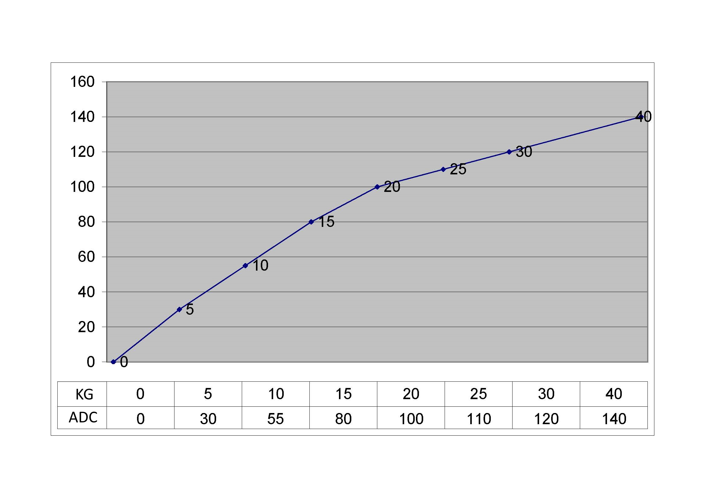

Ciao thineight, ancora lavori in corso…
Domenica ho provato la funzione di linearizzazione del torque sensor simile a quella di casainho.
Per la calibrazione ho utilizzato una bilancia pesa bagagli, i dati sono quelli della tabella, i valori ADC sono calcolati sottraendo l’offset a vuoto.
Una cosa che non capisco come fa casainho a rilevare variazioni fino a 110 kg, io al massimo vedo differenze fino a 40 kg, potrebbero essere di più per la difficoltà nell’uso della bilancia con questo peso, ma sicuramente meno di 50 kg.
In strada non ho notato differenze apprezzabili, solo un leggera diminuzione dell’assistenza dovuta alla linearizzazione, avrei dovuto aumentare di poco il famoso “67”. Forse una migliore linearità in “torque assist” ma non da giustificare lo sbattimento. Per il momento esperimento accantonato.
Ho invece aggiunto la calibrazione prevista da buba, ora devo trovare un peso da 20/25 kg da appendere al pedale per provare...
Sono andato avanti anche con la sperimentazione “overrun”, va abbastanza bene, devo fare ancora qualche prova per ottimizzare.
Fine settimana di test, tempo permettendo.

Una cosa che non capisco come fa casainho a rilevare variazioni fino a 110 kg, io al massimo vedo differenze fino a 40 kg, potrebbero essere di più per la difficoltà nell’uso della bilancia con questo peso, ma sicuramente meno di 50 kg..........
L'ultimo valore di coppia è il peso del ciclista. Questo è un valore noto, quindi non è necessaria la scala.
Casainho ha trovato la curva intorno ai 40 kg, ecco perché è importante calibrare in modo più accurato nell'intervallo tra 25 kg e 55 kg.
Buba stava testando il valore adc (famoso 67) della linearità inferiore a 40 kg, con un peso
Elinx, guardando i grafici di casainho
https://github.com/OpenSource-EBike-firmware/TSDZ2_wiki/wiki/How-to-calibrate-the-torque-sensor
quello che intendevo dire è che rileva una variazione anche tra 54 e 110 kg, con il mio sensore sarebbe una riga piatta.
Secondo me non è corretto mettere come ultimo valore il peso del ciclista, dovrebbe essere il peso oltre il quale non c'è più variazione ADC.
Un altro aspetto che mi lascia qualche dubbio sulla linearizzazione è che andrebbero riviste le curve di sensibilità eMTB.
Sono comunque d'accordo che una corretta calibrazione tra 25 kg e 55 kg può essere un miglioramento, ma per il momento la tengo in sospeso, la riprenderò con calma più avanti.

170 Messaggi
Inserito il - 06/03/2020 : 08:31:24  Mostra Profilo  Rispondi Quotando
mbrusa ha scritto:
Secondo me non è corretto mettere come ultimo valore il peso del ciclista, dovrebbe essere il peso oltre il quale non c'è più variazione ADC......
Hai perfettamente ragione sul fatto che non sia corretto prendere il peso del ciclista come ultimo valore.
Se si desidera correggere la curva, è molto più importante scoprire il valore più alto misurabile. Penso che questo sarà di massimo 70 kg a seconda del sensore di torsione.
Una correzione così perfezionata richiede un calcolo più ampio rispetto alla semplice determinazione della linearità della prima parte con un peso fisso. La differenza per la maggior parte dei ciclisti è forse minima.

Ieri mattina ho provato la calibrazione col peso tipo LCD3, un po' di difficoltà con bici sul muretto e tanica da 25 litri appesa al pedale, poi mi sono reso conto che conoscendo già i valori di adc torque misurati con la bilancia avrei potuto anche simulare…
I valori calcolati da sostituire al “67” sono molto bassi, 34 con 20kg e 39 con 25kg.
Dovrei cambiare e di molto tutti i valori di assistenza! Probabilmente anche oltre i limiti massimi.
Eppure la formula copiata dal software LCD3 è corretta e i valori del torque sono nella media.
Mi viene il dubbio che con LCD3 non abbia mai provato nessuno, non so cosa pensare.
