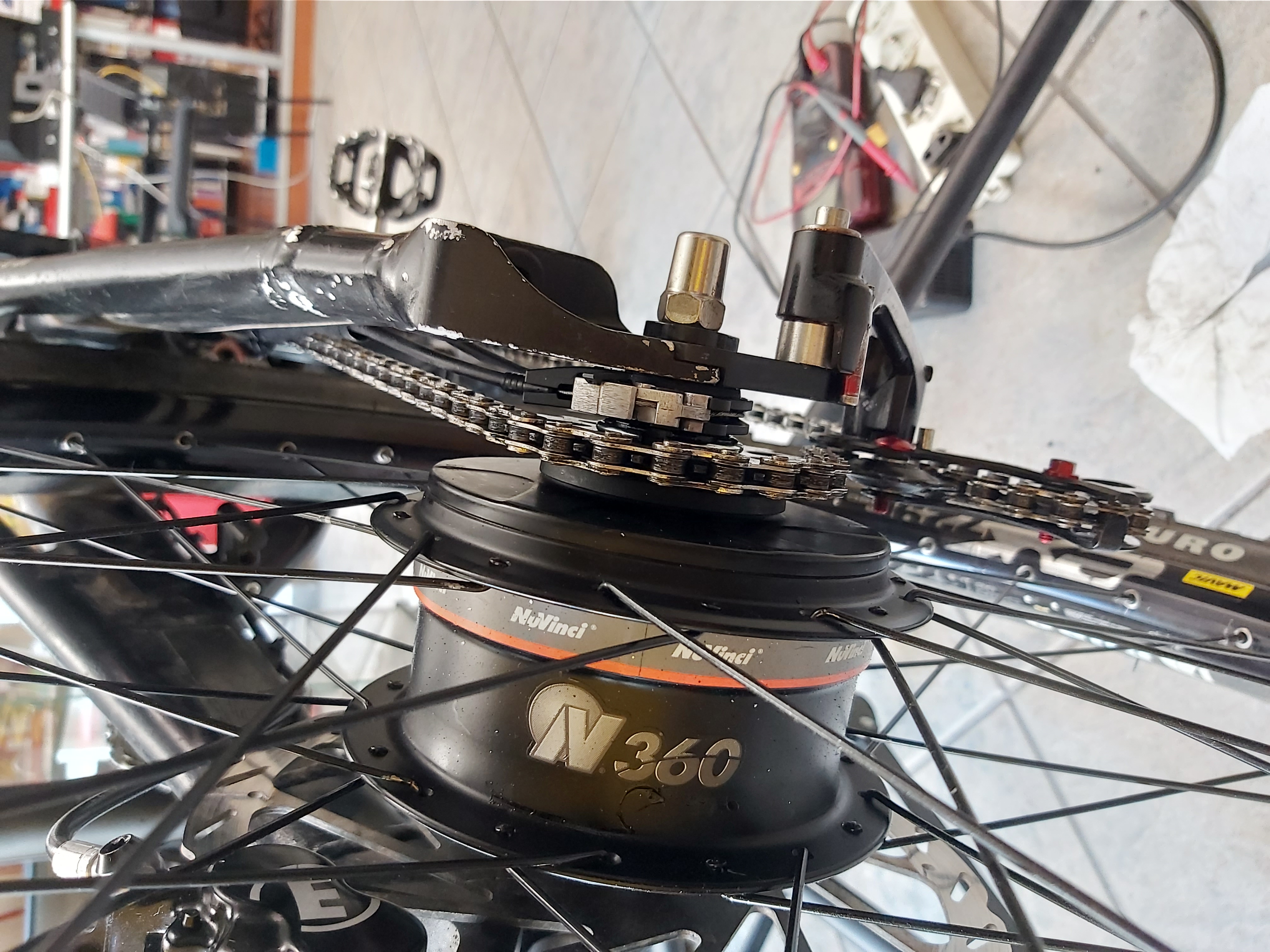

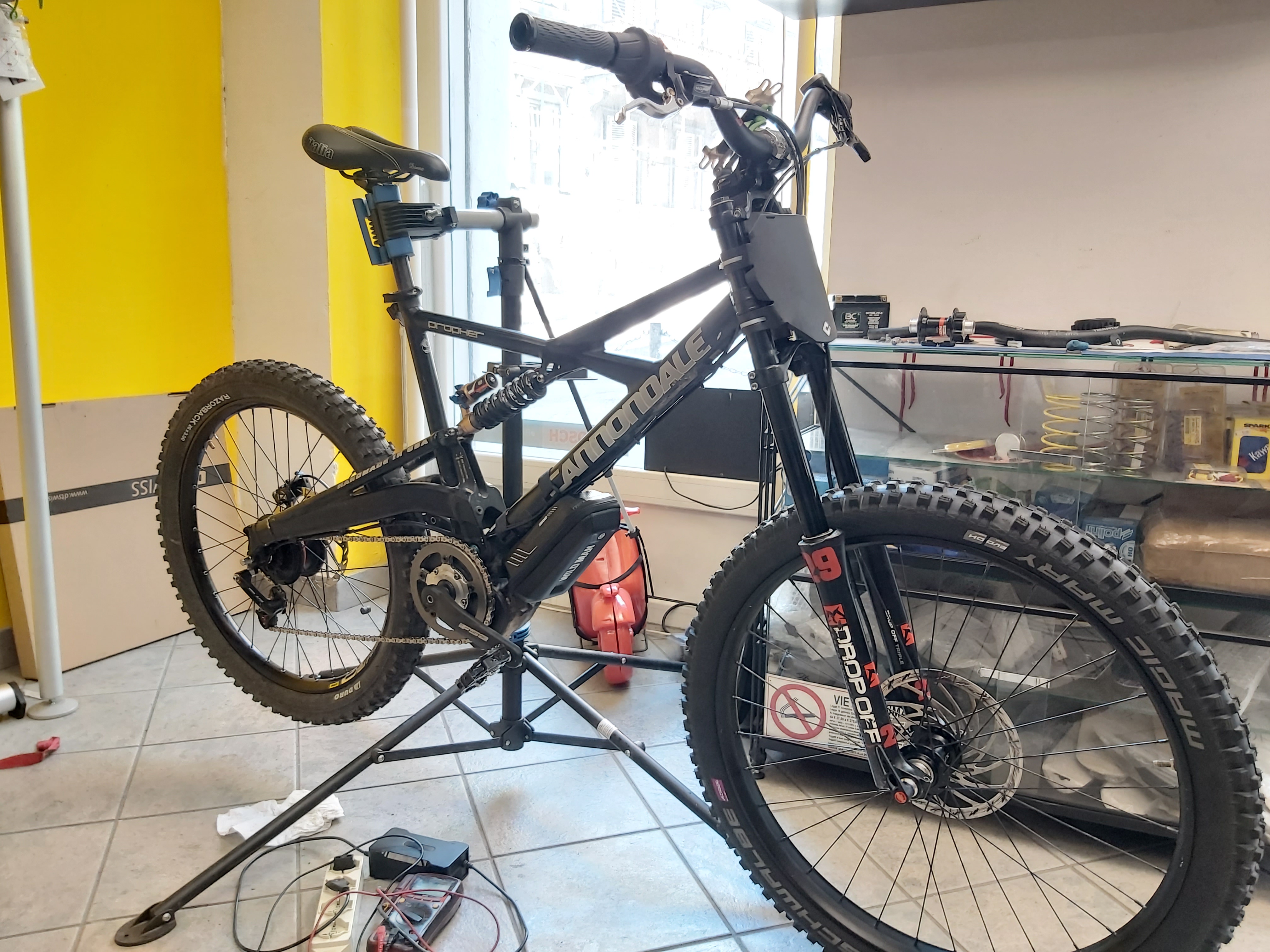

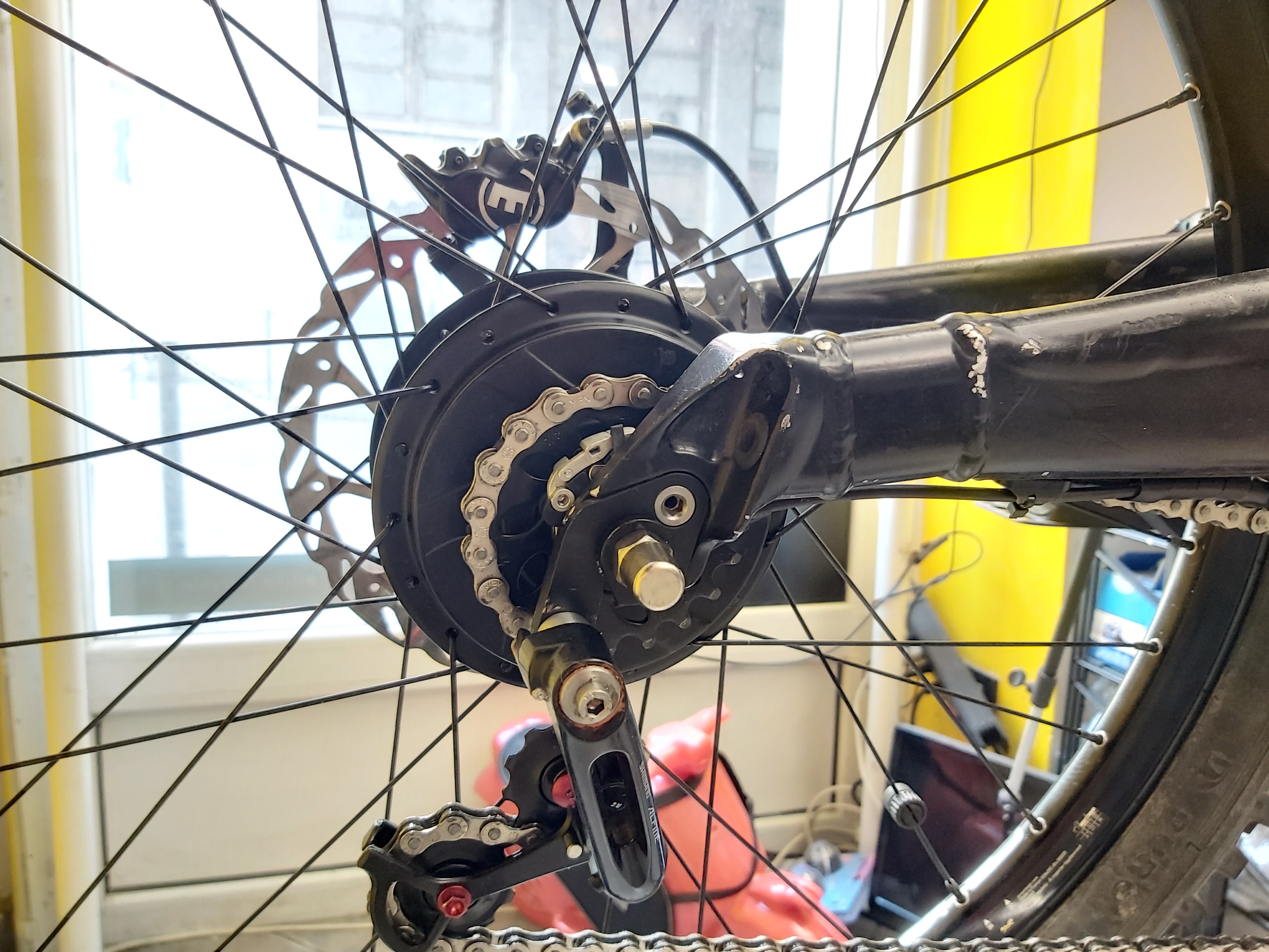

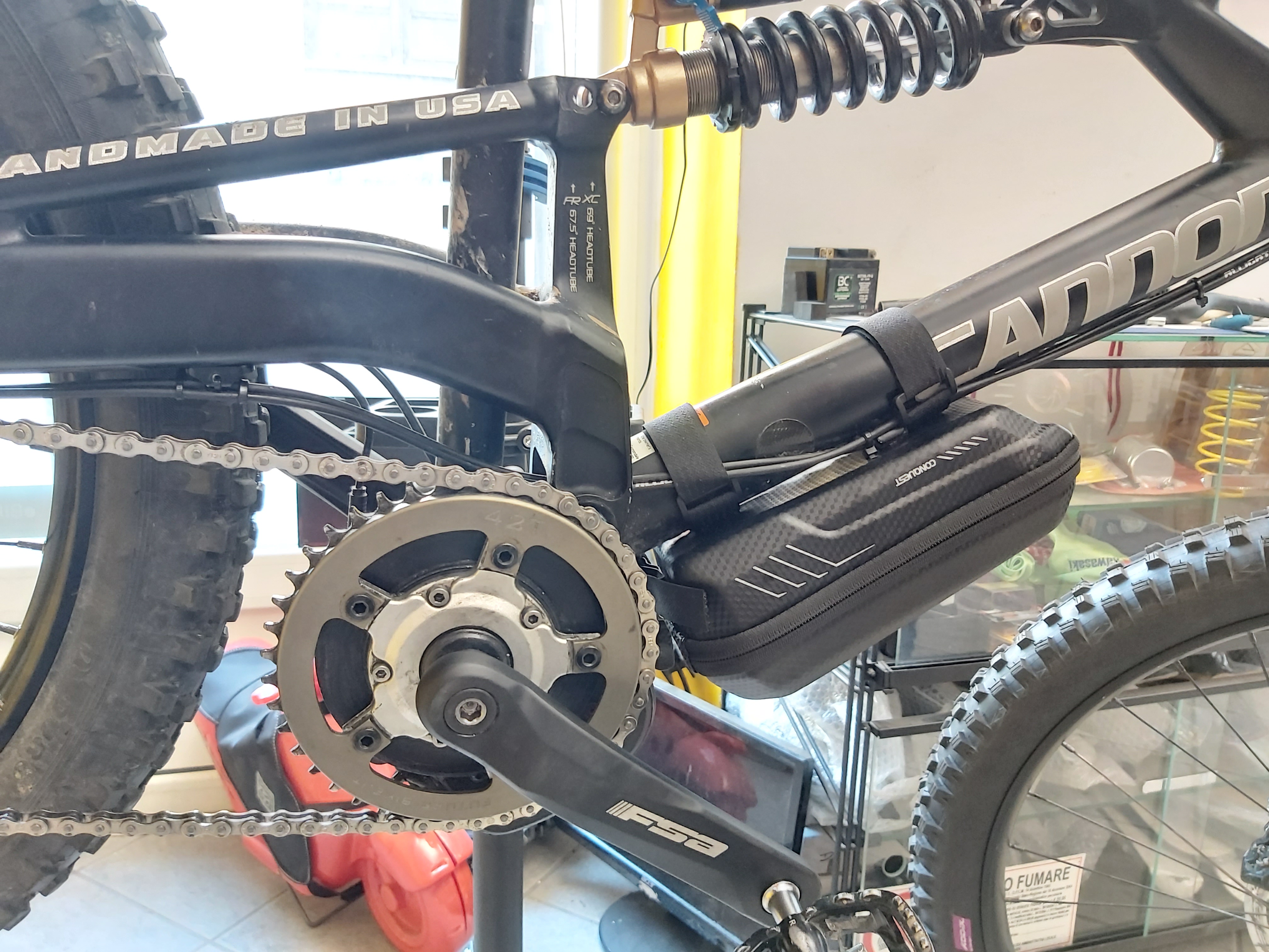

Bene, ti ringrazio molto Mbrusa, ora mi funziona tutto e appena si rincomincia con uscite in fuoristrada presumo dovrò limitarmi solo a piccole rifiniture nei livelli assistenza e nei valori del tourque.
Ora, dopo parentesi di 1 anno e mezzo di Bosch( non tanto per mancanza di potenza ma quanto di cadenza) ho ripreso in mano la mia vecchia creazione e l'ho evoluta sia di software motore(grazie al vostro impegno), io quello che ho potuto fare all'epoca è stato di far lavorare il 36v a 48v, cadenza perfetta ma totale mancanza di coppia ed ulteriormente evoluta a livello di telaio e ciclistica.
1961,14 KB
1998,72 KB
