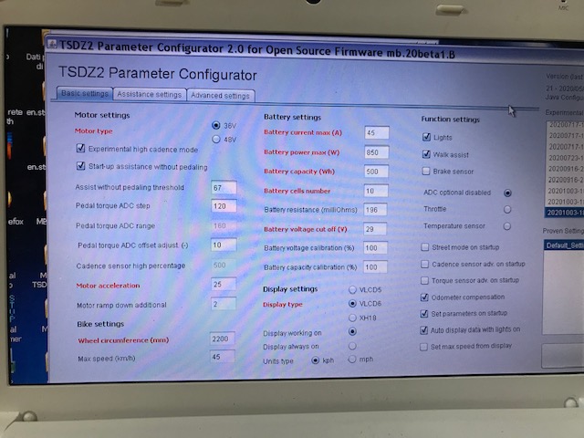

Ciao ragazzi,
mi sa che mi sono perso un configuratore.
Ieri volevo modificare i parametri su un motore la cui assistenza risulta veramente bassa (un ragazzo che con la muscolare sale in certi punti con una bici con il motore non ci riusciva...quindi alla fine il motore risulta addirittura di impiccio).
La mia idea era di modificare "pedal torque ADC range" abbassandolo un po (mi pare fino a 100...non oltre) ma la casella con il valore in questione è grigia e non posso modificarla.
Allego le foto della programmazione attuale (e insufficiente) per capire se, oltre al valore di cui sopra, stia sbagliando qualcosa nella programmazione.
87,78 KB
87,89 KB
90,4 KB
Attendo vostri consigli.

Devi abilitare "Torque sensor adv. on startup".
"Pedal torque adc range" impostalo con un valore intermedio tra quello ricavato dalla calibrazione e 160. Prova e modifica se ancora necessario .

Ciao, prima di vedere i parametri "di fino" aggiusterei quelli principali.
Dalla foto mi sembra di capire che hai impostato 45A di corrente e 850W di motore (devi fare MotoGP?), che se fosse possibile significherebbe fondere il 36v dopo 10 metri.
Forse hai invertito la capacità della batteria con la potenza?
Un settaggio più realistico e sicuramente conservativo nei confronti della temperatura è 14-15A per la corrente e 450W per la potenza erogata. Questo è quello che ho io sulla 36v, a cui ho messo i pad termici per migliorare la dissipazione.

Ciao Thineight,
sono arrivato a quei valori solo per capire se ci fosse un incremento di prestazioni anche minimo (e la batteria, in effetti, reggerebbe quelle prestazioni)...purtroppo il motore è decisamente "pigro"... i pad termici comunque ci sono.
Ora proverò a fare il test del sensore per capire quale valore inserire in "pedal torque ADC range".
Spero di riuscire a trovare un'assistenza almeno accettabile.
Ho provato sullo stesso percorso questo tsdz e un bosch (non so se gen 2 o 3) e cè una differenza impensabile (al primo livello bosch spinge già molto di più - a sensazione il doppio... per capirci - del tsdz all'ultimo).
Inoltre, in questo tsdz, è quasi inavvertibile la differenza di assistenza tra un livello e l'altro.

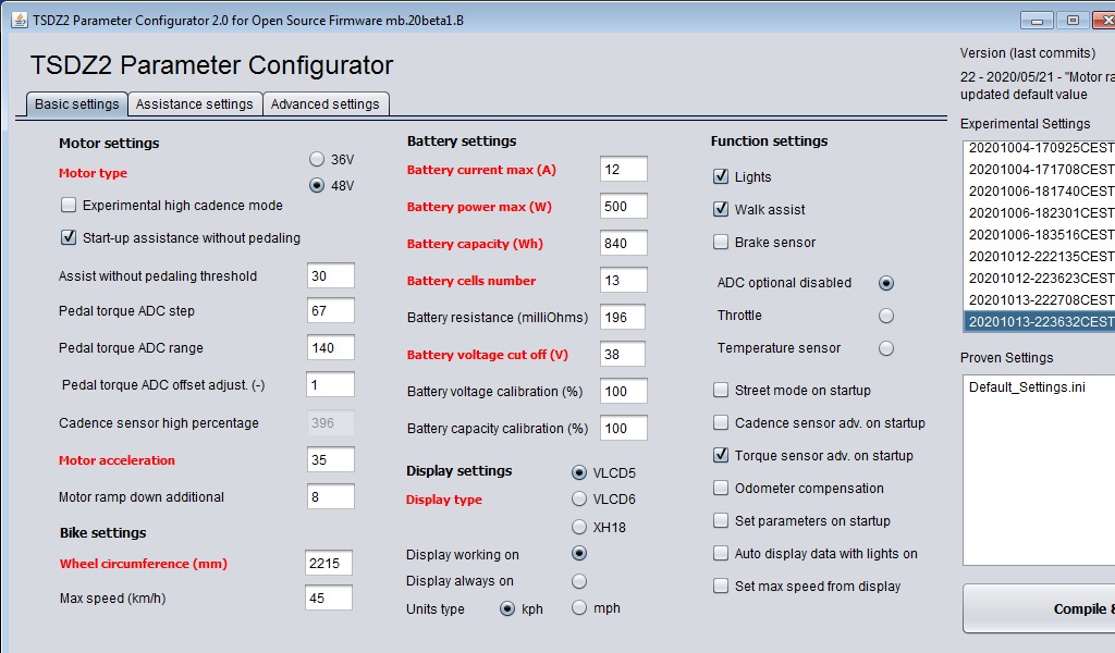

Il valore di default è 8, parti da quello e prova ad aumentare gradualmente, vedi se cambia qualcosa.
Una raccomandazione, non cambiare più parametri contemporaneamente ma solo uno per volta, altrimenti non percepisci l'effetto della modifica e se subentra un problema non capisci qual'è la causa.
Anche i dati che scrivi devono essere esatti e coerenti, in un post scrivi che la gamma di lavoro adc è 29/30, nel post successivo scrivi che è 123, questo non aiuta... chi ti deve aiutare.
... e una premessa, non fare calibrazioni e regolazioni in modalità eMTB, è la meno adatta, imposta su Power.
Calibrazioni:
"Pedal torque adc step" non è necessaria, a meno che non vuoi vedere il valore esatto della potenza umana a display (vedi manuale), lascia il valore di default 67. Qualcuno ti ha consigliato di usare questo parametro per aumentare l'assistenza, funziona ma solo in modalità Power. Se devi aumentare in tutte le modalità, meglio usare "Pedal torque adc range".
"Cadence sensor high percentage" non è indispensabile, metti il valore rilevato 396 ma lascia disabilitata la modalità cadenza avanzata, ti consiglio di provarla quando sarà tutto a posto.
"Pedal torque adc range" questa è la più importante ed è la prima da fare, parti da un valore intermedio tra quello rilevato 123 e 160, nel tuo caso 140 poi eventualmente correggi in più o in meno. Devi controllare che l'assistenza sia ben distribuita
sui 4 livelli, a livello TURBO deve arrivare alla potenza massima (utile un wattmetro).
Regolazioni:
Ritardo in partenza: è già stato scritto che per una partenza immediata deve essere abilitato "Start-up assistance without pedaling" ed è valido in tutte le modalità.
"Assist without pedaling threshold", si imposta la spinta sui pedali necessaria per avviare l'assistenza senza la rotazione.
Valori più alti = meno sforzo, puoi provare anche oltre 25. Attenzione questo parametro è usato solo in modalità Power e con "Start-up assistance without pedaling" abilitato.
"Pedal torque ADC offset adjustment", aumenta la sensibilità del sensore di coppia. Prova con valori da 5 fino a 15 o anche più se necessario, arriverai al punto che basterà una piuma sul pedale per far partire il motore.
Attenzione, con un valore troppo alto, il motore parte da solo oppure non si ferma quando si smette di pedalare.
Questo parametro è usato in tutte le modalità.
"Motor acceleration", aumentando questo parametro aumenta l'accelerazione del motore, nel manuale sono indicati dei limiti per non avere problemi. Il fw originale da una botta, non va bene. Se vuoi provare oltre il limite, che è 35 per motore 36V e batteria 36V, consapevole di quello che fai, puoi arrivare anche alla botta, puoi anche fare impennare la bici, ma poi l'ingranaggio blu ti dice ciao ciao.
Ritardo in arresto: quando si cambia rapporto per avere un arresto immediato, bisogna smettere di pedalare per un attimo.
Alleggerendo la spinta sui pedali il motore non si ferma, diminuisce la velocità con una rampa di decelerazione proporzionale alla velocità della ruota. "Motor ramp down additional" interviene solo a pedali fermi.
Grande uomo!
Ho rifatto un paio di settaggi dopo aver letto questa piccola Kikka che infatti non riuscivo a capire...
Funziona tutto e molto molto bene...
Adesso ho tarato tutti i valori!

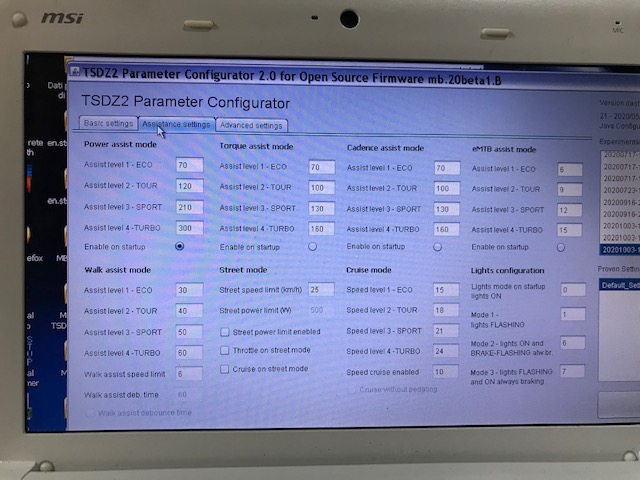

Inserito il - 13/10/2020 : 23:22:33  Mostra Profilo  Rispondi Quotando
189,3 KB
Ciao mbrusa, sono arrivato a questo setting e il motore va abbastanza bene. Inizialmente avevo impostato Pedal torque offset adjustment a 5, ma il motore a volte non si fermava...impostato a 1 non è più successo. Ho impostato pure la modalità power.
Il ritardo in partenza comunque non è migliorato..e non intendo il ritardo nella partenza da fermo, perchè adesso con startup assistance without pedaling la bici parte anche se la ruota è ferma.. intendo il ritardo nella "ripartenza" del motore, cioè quando si riprende a pedalare, tipo dopo una cambiata. è quello che più mi da fastidio.. provo ad aumentare il ramp down?
Poi noto un calo della potenza generale, rispetto al firmware originale. e mi sembra che in speed e in turbo la potenza sia quasi uguale. Aumento le percentuali di assistenza della modalità power? O la corrente massima? battery current max(A) o battery power max(W)?
Grazie mille
Grazie mille
Il ritardo alla ripartenza con bici in movimento è un problema già segnalato da altri.
Penso ci sia sempre stato, è nella lista delle cose da guardare.
"Motor ramp down additional" se va bene da fermo è ok, in movimento non cambia.
SPORT e TURBO sono simili come assistenza perchè hai limite di potenza a 500W.
Con una batteria di quella capacità, puoi provare la corrente max a 13/14 A e la potenza max a 600/700W, occhio alla temperatura del motore.
Mondraker Foxy TSDZ2 36V/250W-860C. Batteria 36V 20Ah Km 9700

Riccardo82
23 Messaggi
Inserito il - 14/10/2020 : 18:50:13  Mostra Profilo  Rispondi Quotando
Grazie mille
Ciao! Allora provato ad alzare la corrente a 13A e 600W....mi sembrava uguale..messo a 14A e 700W adesso il turbo spinge di più.. si sente la differenza. Ovvio che il turbo lo uso raramente e solo se proprio ho bisogno di potenza per un momento...
Adesso diciamo che va bene! Come si dice dalle mie parti "el vá che el brusa!"
Resta solo il problema della ripartenza...
Grazie mille!

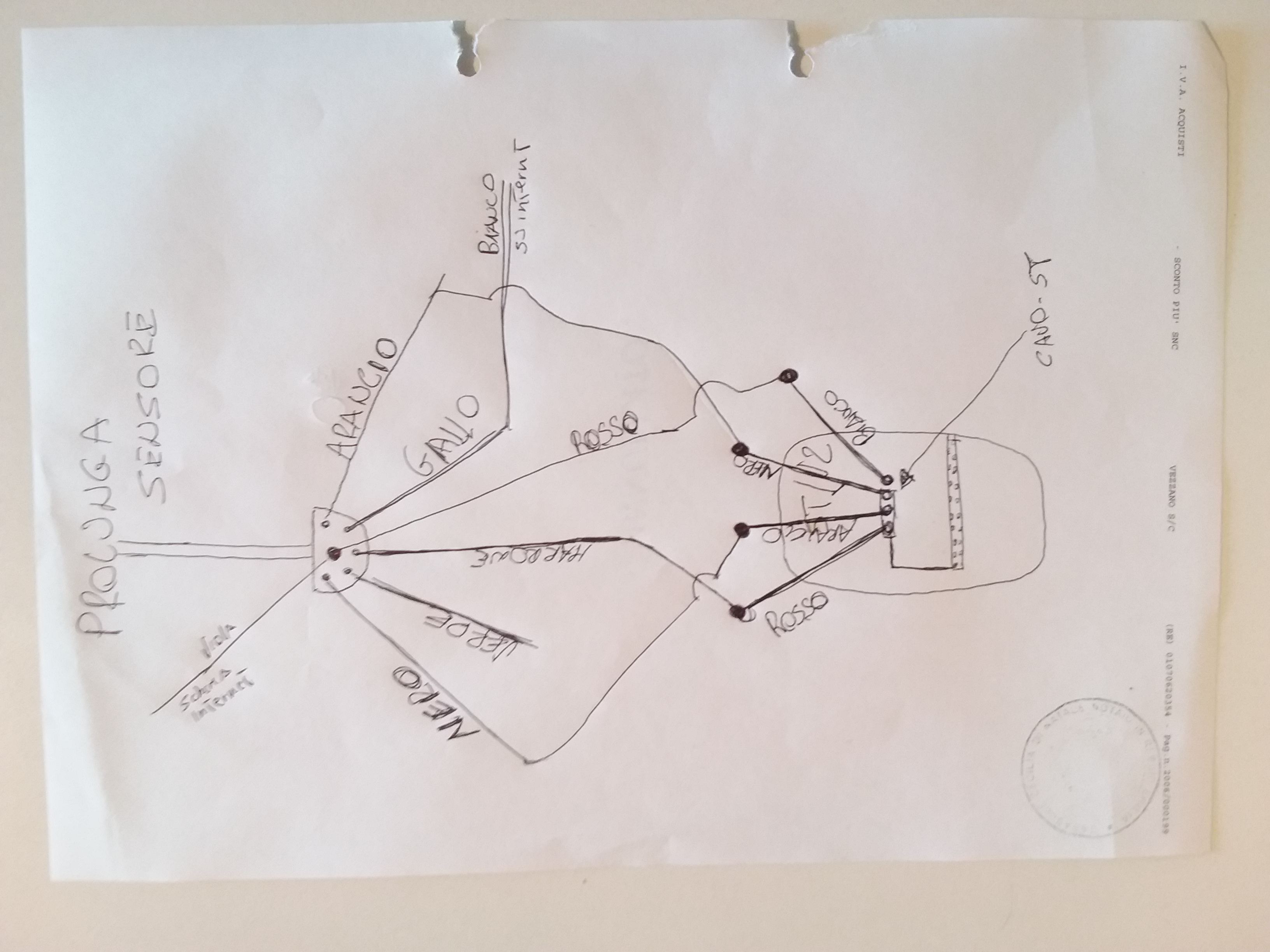

arny63
789 Messaggi
Inserito il - 22/10/2020 : 12:18:27  Mostra Profilo  Rispondi Quotando
s

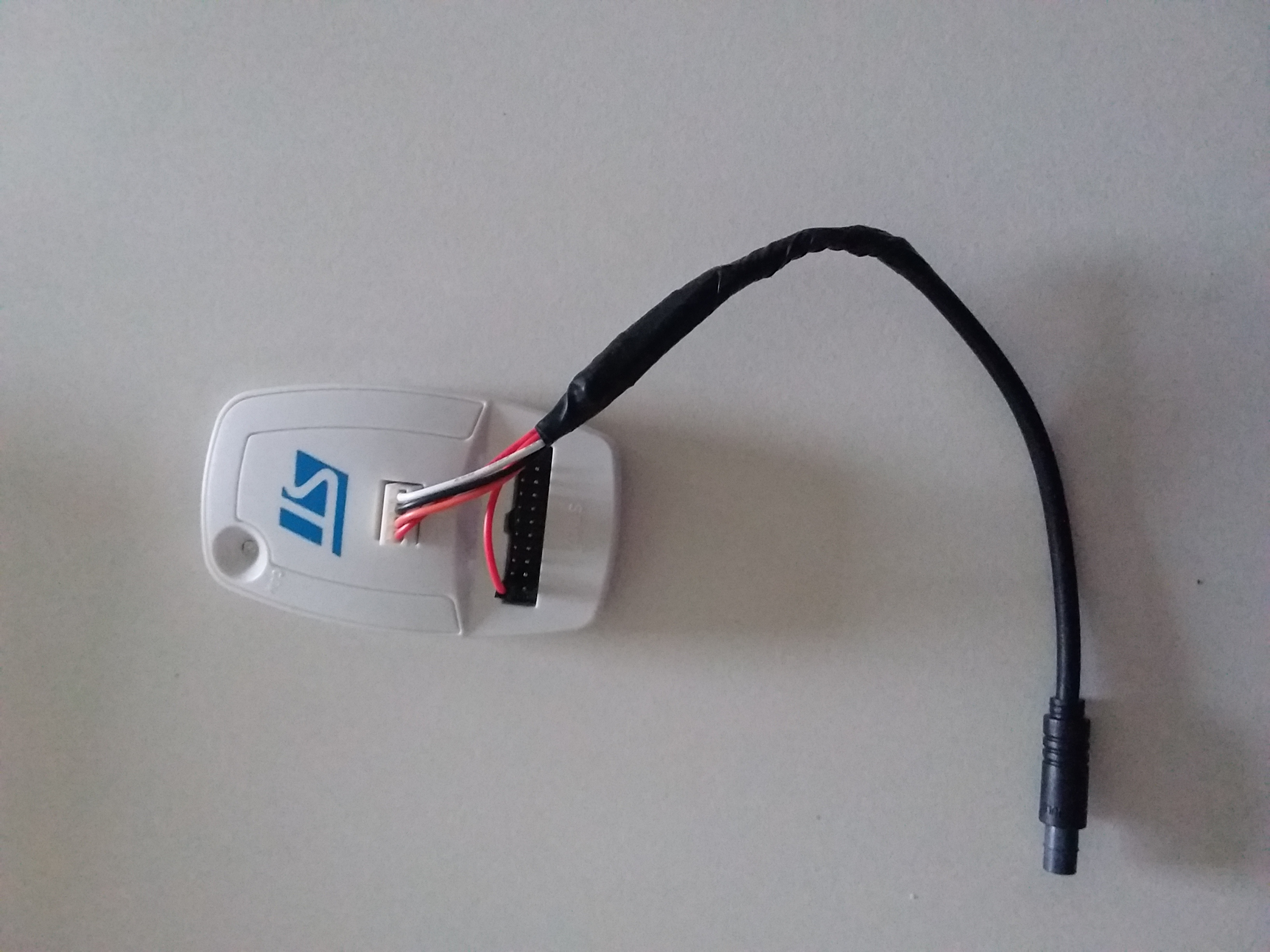

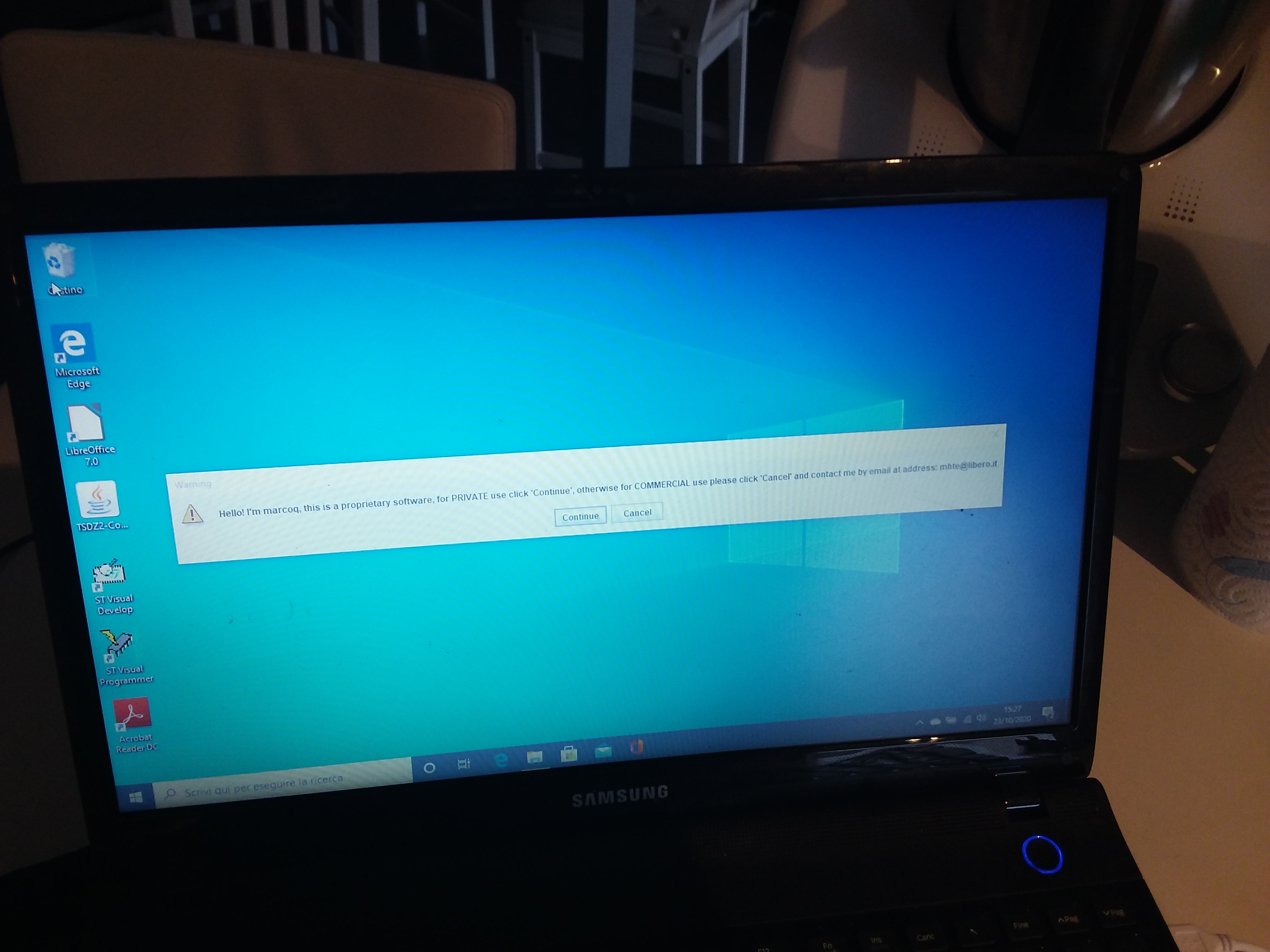

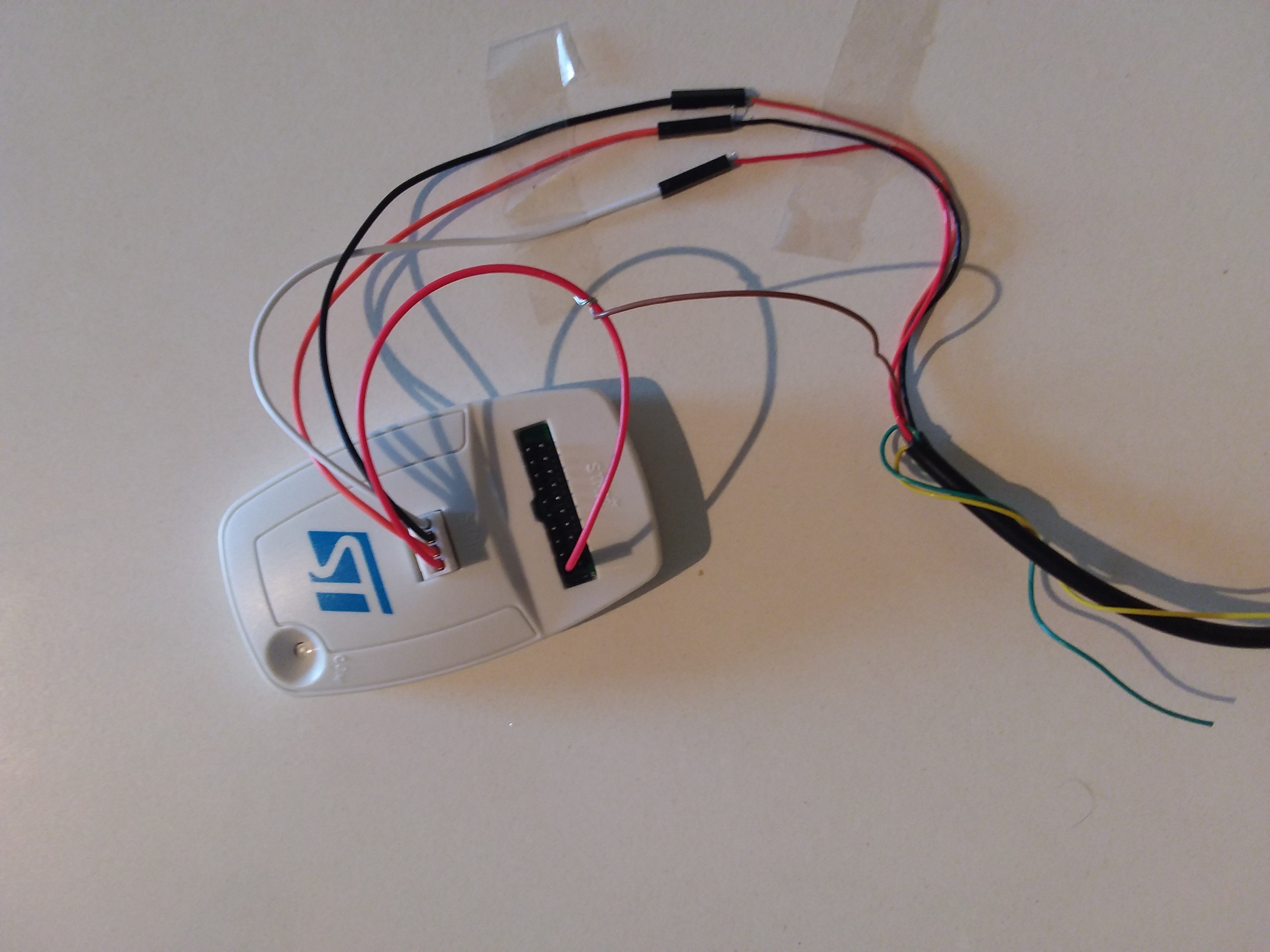

alve a tutti, dopo 1500km fatti con il software originale vorrei provare a modificare il firmware, ma visto le premesse ho paura dovro' tenere l'originale a vita, in settembre avevo visto un bel video su YouTube in italiano a prova di scimmia (perfetto per me ) dove spiegava passo a passo come fare per usare il configuratore di marcoq e come costruire il cavo per st linq v2
ERO convinto di potercela fare ma i video sono stati rimossi tutti, ora mi trovo nella menta..voi siete una banda di smanettoni con il pc io no
mi sono procurato la prolunga, ma i colori che ci sono nelle varie guide non corrispondono, al posto del colore viola io mi ritrovo un rosso, piolino centrale, e al posto del bianco sempre delle guide ho il giallo.. ho controllato con il tester la corrispondenza ed è quella che vedete nello schema, quindi il giallo e verde non si usano e il resto pensavo di collegarlo cosi giusto?
prima di scocciarvi ho trovato una guida fatta da utente bik3b e zappan come guida alla programmazione da zero, ho installato st visual programmer
SDDC E JAVA HO ho win 10 64 bit ho provato a collegare st link se smanetto su st vedo che la luce da rossa diventa verde, immagino i driver siano andati a buon fine, ma quando cerco di aprire il configuratore di marcoq versione 0,35 volevo mettere la 19c immagino l'ultima di marcoq mi si apre la scritta dove dice di usarlo solo per uso privato schiaccio ok sparisce la scritta ma non appare il configuratore
premetto che non ho collegato st alla centralina (prima volevo certezze sul collegamento del cavo) vi chiedo il configuratore appare solo se è collegato alla centralina o dovrebbe sempre apparire.. leggendovi so che sarebbe meglio la 0.20 di mbrusa ma gia'non ci capisco con il configuratore di marco con quello di mbrusa ci rinuncio proprio.. ho provato aprire i suoi link ma ho preso paura..se qualcuno puo' aiutarmi lo ringrazio, altrimenti saro' il secondo del fourum che avra' il firmware originale.. ora divago un po', se qualcuno ha letto quello che ho scritto in settembre avra' capito che è una vita che giro con la bici muscolare hai tempi sono stato anche in una squadra di amatori di mio cugino e ho gareggiato per 4 anni,

Per quanto riguarda il colore dei fili.. anche a me non corrispondevano tutti.. ho dovuto usare il tester.
Una piccola dritta... l' immagine in cui si vedono i pin, la tacca del connettore, e i colori... la dovete specchiare!

Scusa Riccardo, ma non capisco cosa intendi per specchiare l immagine
Riccardo82
23 Messaggi
Inserito il - 22/10/2020 : 21:36:56  Mostra Profilo  Rispondi Quotando
Parlo per esperienza personale..si vede l'immagine del cavo femmina che esce dal motore..con la tacca e i 6 pin.
32,43 KB
Io ho preso come riferimento la tacca in basso.. il bianco e il rosso a SINISTRA e il verde e il nero a DESTRA.
Ma quando si guarda il connettore maschio.. il bianco e il rosso sono a DESTRA e il verde e il nero a SINISTRA.
Ma sicuramente ci eravate già arrivati

Il configuratore, sia il mio che quello di marcoq, si deve aprire anche senza il collegamento al motore.
Se non si apre prova a reinstallare Java Runtime.
Non capisco cosa ti spaventa della mia versione, il modo di operare è lo stesso.
In tutte e due le versioni ci sono dei parametri motore/batteria da controllare e modificare, nella mia sono tutti nella prima scheda ed evidenziati in rosso, per gli altri parametri puoi lasciare quelli di default.
Considera anche che con la versione di marcoq hai meno possibilità di trovare aiuto.
La prima cosa da fare è quella di controllare se funziona il collegamento col motore e salvare il firmware originale.
Apri ST Visual Programmer, clicca sulla voce del menu o sull'icona "Read all tabs".
Controlla nella finestra di log, se il collegamento funzione nelle tre schede non ci saranno più tutti zero.
Devi salvare ogni scheda in un file, in totale tre: program_memory.hex, data_memory.hex, option_byte.hex
Chiudi ST Visual Programmer, apri il configuratore e modifica i parametri necessari (quelli in rosso), "Compile & Flash" finito.

Aprendo il configuratore mi appare questo avviso, cliccando su continua sparisce tutto, Mbrusa ho disinstallato Java 2 volte, anche una versione precedente, non cambia niente, non mi resta che provare con il tuo se mi dici dove trovarlo. Grazie
