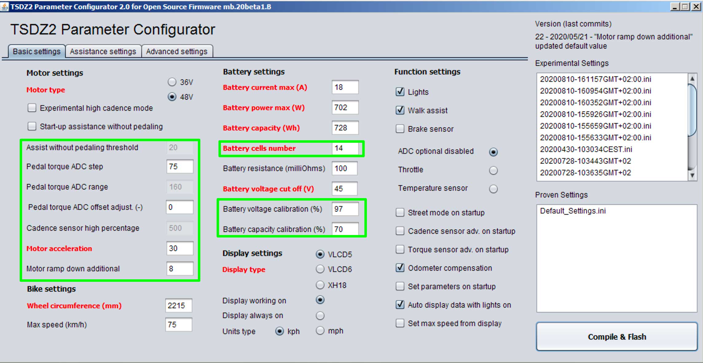

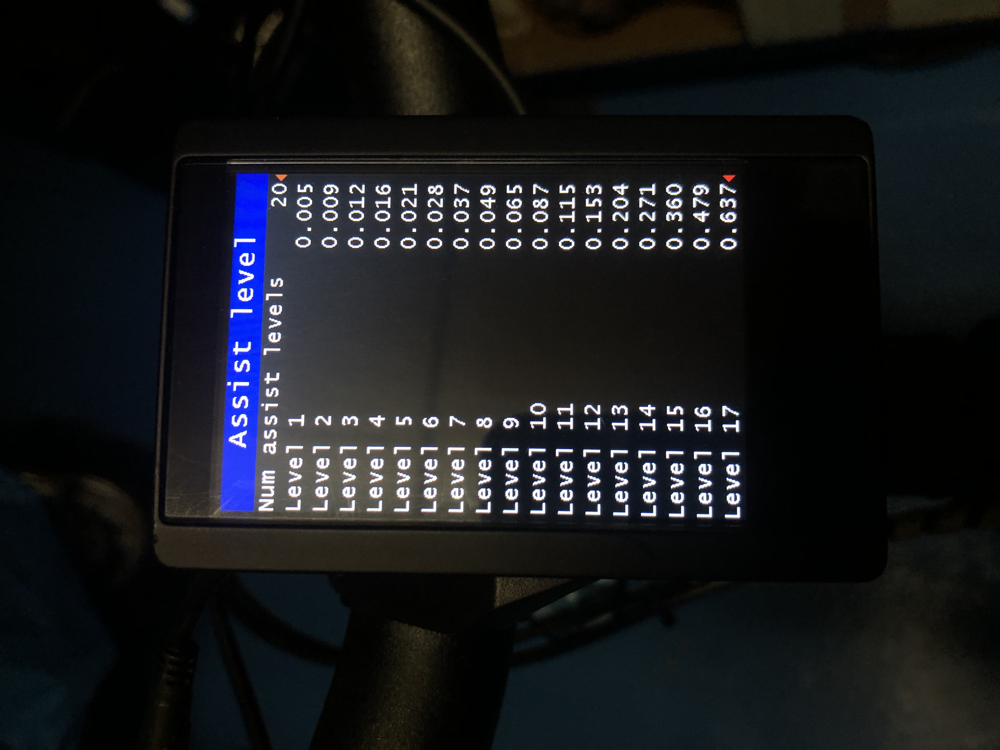

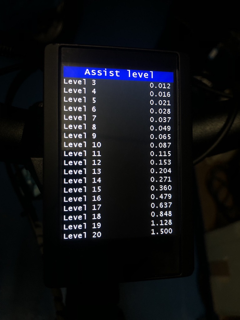

Ragazzi aiutatemi a capire o forse solo MBRUSA mi può illuminare
ho messo su la release di Casainho perche avevo un 850C e devo dire che è molto bello!
MA non riesco a fare il "parallelismo" su alcuni settaggi!!! nello specifico questi.....
225,84 KB
Qualcuno sa a cosa corrispondono nel firmware di Casainho??? dico , forse Mbrusa come papà del firmware con configuratore sa aiutarmi....
Inoltre il firmware di Casainho ha 20 livelli di assistenza.....e per me sono troppi mi ci perdo... eccoli.... quindi posso ridurli a 10 o 5 a piacimento ma secondo voi devo ricalcolarmi la sala di ogni "step?"
1992,65 KB
120,53 KB
225,84 KB
1992,65 KB
120,53 KB
Mi spiace ma non conosco la versione di Casainho.
Il parametro "Battery cell number" c'è sicuramente anche nella sua versione, gli altri che hai evidenziato probabilmente no.
Sono stati aggiunti o da Buba o da me.
Per i livelli penso dovrai riprogrammare i valori di quelli che vuoi utilizzare.

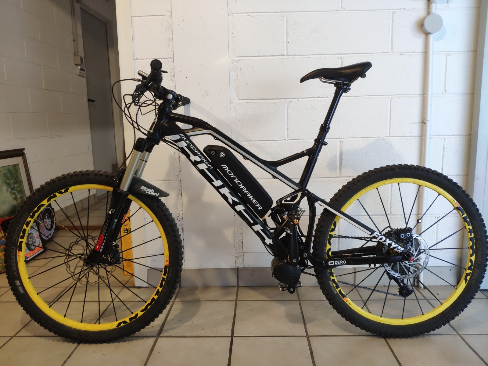

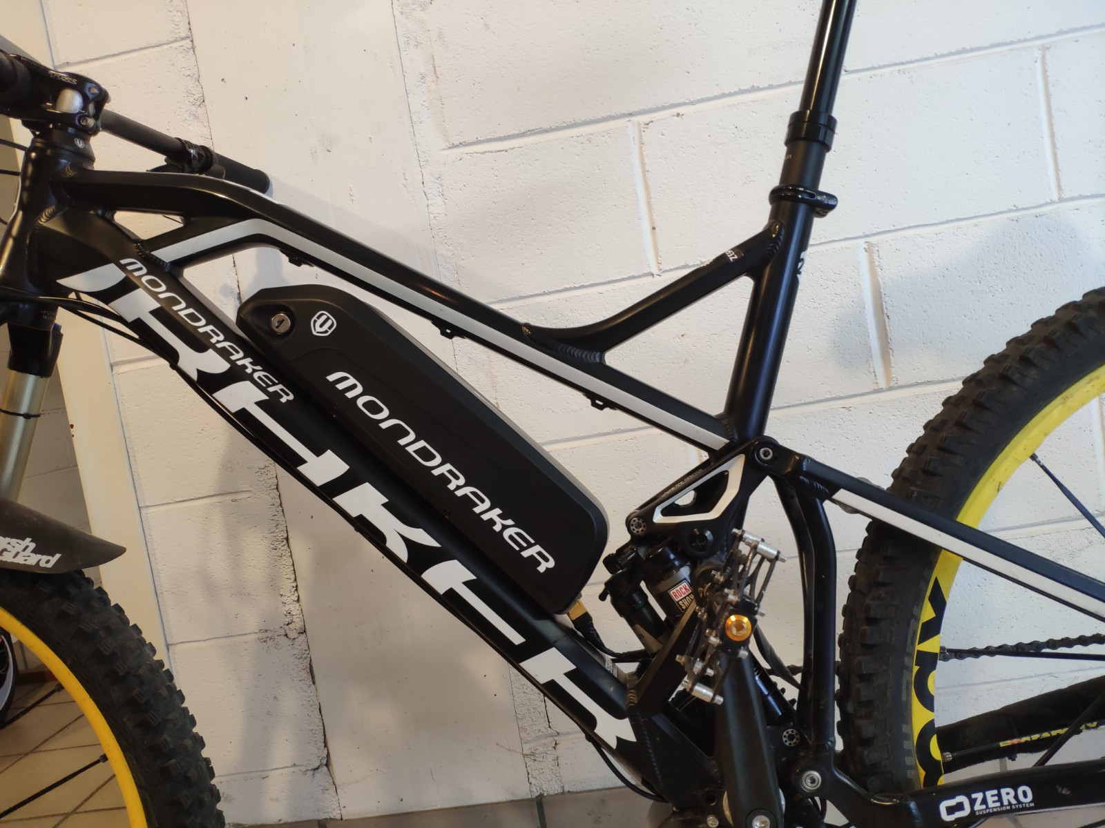

thineight
353 Messaggi
Inserito il - 23/09/2020 : 08:30:59  Mostra Profilo  Rispondi Quotando

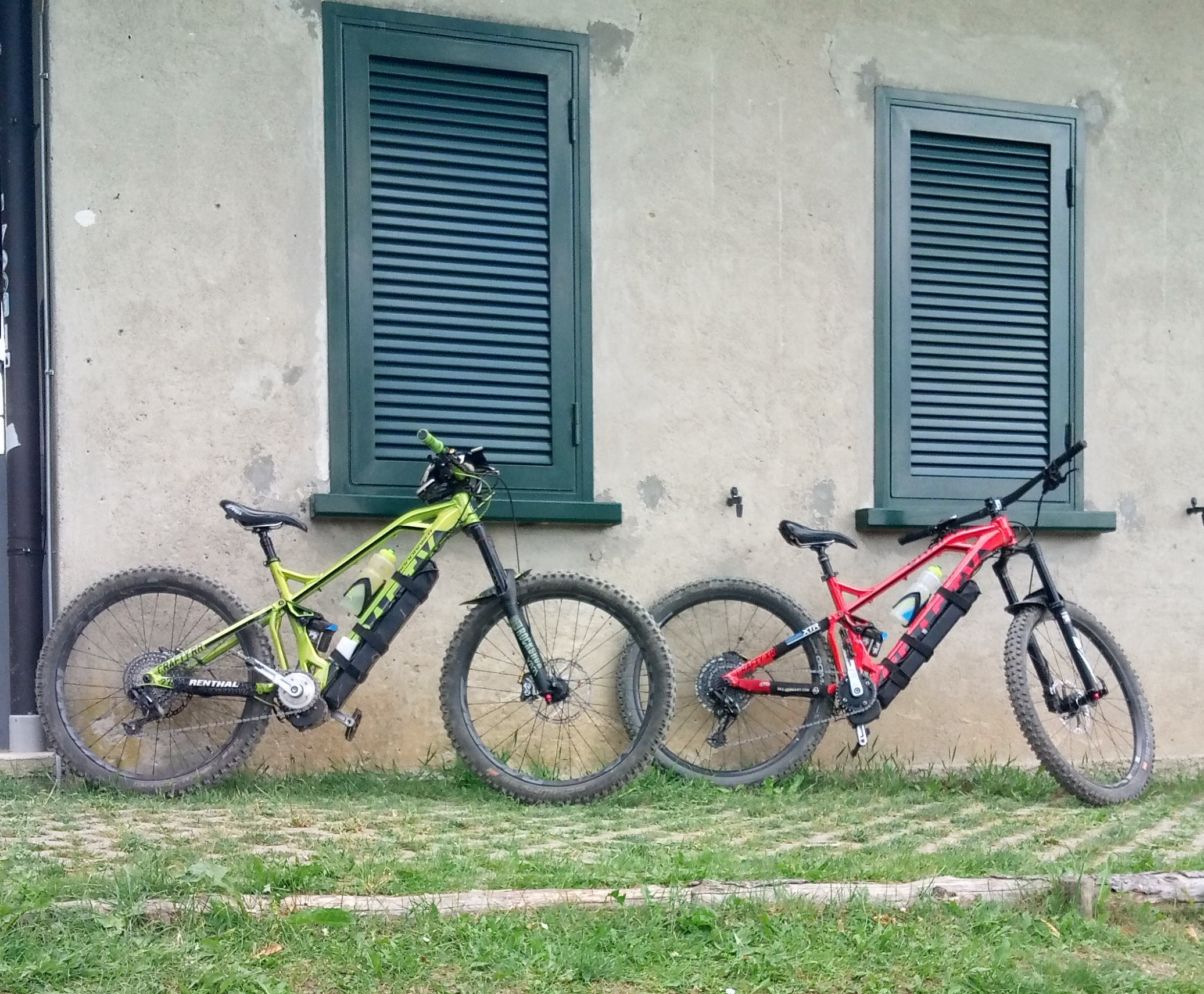

ps: tempo fa vidii queste bestiole mi pare qui sul forum ma non riesco a ritrovarle.... volevo chiedere al proprietario da chi si è fatto fare o ha acquistato i pacchi batterie!!! sapete nulla?
691,45 KB
Dal momento che vedo per questi telai tante batterie collocate sotto il tubo obliquo, per chi avesse il telaio mondraker, in particolare la foxy taglia L, segnalo che nel triangolo ci sta AL PELO la batteria hailong da 52 celle (vecchio tipo).
Quando dico al pelo significa che sta a un millimetro dall'ammortizzatore e ti lascia davanti giusto lo spazio per sfilarla.
per me è stata una grande conquista scoprirlo in tempo (grazie buranel per avermi prestato la tua batteria) perché preferivo non doverla appendere sotto in quanto più esposta ad eventuali colpi e sassi.
382,65 KB
370,55 KB

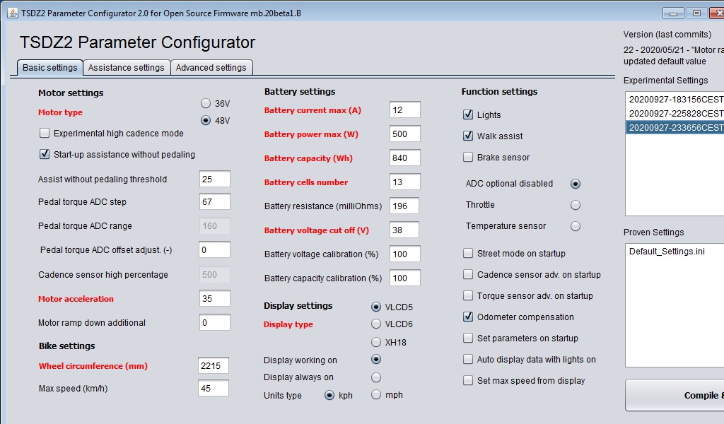

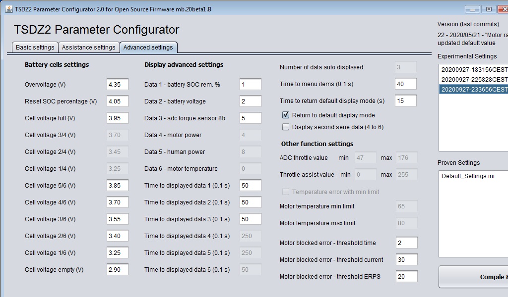

Inserito il - 24/09/2020 : 12:06:45  Mostra Profilo  Rispondi Quotando
buon giorno a tutti ho fatto qualche prova con la nuova versione del configuratore (quella con le 3 pagine) che è veloce ed intuitiva e mi mi da meno problemi con il mio pc.
mi trovo però delle differenze di rendimento che non riesco a raccapezzarmi e chiedo se mi potete dare lumi.
Praticamente configurando con il nuovo programma il motore è più "pieno " in basso ma a parità di percentuale in power spinge davvero molto meno per fare un paragone direi il turbo va come il tour.
io credo che sia dovuto al mio sensore "duro"che non fa lavorare il motore come deve vorrei provare a ricreare le stesse prestazioni con questo configuratore e chiedo a voi che valori mettere.
considero di mettere la percentuale di assistenza medesima alla versione 19, per quanto riguarda il parametro di spinta power.
la versione 19 avevo settato ADC Torque Sensor a 7...(dove il manuale dava 90/100 per avere una pedalata fluida )altrimenti non andava.
e nel averange torque 0.537.
chiedo se mi potete dire che valori dovrei mettere per ottenere lo stesso risultato con la vesione 20.1.?
grazie mille

Inserito il - 24/09/2020 : 12:57:54  Mostra Profilo Invia a microchip un Messaggio Privato  Rispondi Quotando
Se hai il sensore duro devi aumentare pedal torque adc da 67 a 70 75 senti un po te come ti aggrada meglio

353 Messaggi
Inserito il - 24/09/2020 : 17:02:26  Mostra Profilo  Rispondi Quotando
Lo dicevo che ci entrava la batteria nel telaio della mondraker
Specificherei telaio taglia L.. un paio di mm più corto e non ci sarebbe stata. Purtroppo bisogna considerare anche lo spazio in avanti per sfilarla dalla slitta.

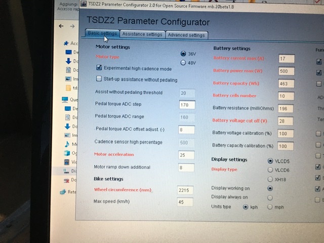

Buona sera Sono riuscito a ricreare le condizioni del precedente configuratore
Ma ho dovuto alzare tantissimo la sensibilità del adc 170 e 8 per adc ovset agjust.
E mai successo a qualcun altro?
99,58 KB
lo so, schezavo, non è facile trovare una bici moderna dove la batteria vada dentro.
dicci però come va e come ti trovi, che software hai messo?
Strano, 170 è un valore molto alto per "Pedal torque ADC step".
Tieni presente che questo parametro è usato solo in power. in torque ed eMTB è ininfluente.
Prova a lasciare il valore di default (67) e fai la calibrazione del sensore di coppia (modalità avanzata) come descritto nel manuale, il parametro è "Pedal torque ADC range" ed è usato in tutte le modalità, dovrebbe essere un valore compreso tra 100 e 160 (diminuendo il valore aumenta l'assistenza).
Il parametro "Pedal torque ADC offset adjustment" che hai impostato a 8, serve per avere una maggiore sensibilità in partenza, valore massimo 10-15, poi la bici parte da sola oppure non si ferma quando si smette di pedalare.
Bel lavoro thineight.
Mi puoi dire come l'hai fissata?
Mondraker Foxy TSDZ2 36V/250W-860C. Batteria 36V 20Ah Km 9700
Non volendo trasportare l'LCD3 dall'altra bici ho messo ovviamente l'ultimo firmware per display nativi, cioè la v.20 di mbrusa con quelle due-tre correzioni sull'overrun (spero sia l'ultima?).
Domani farò il primo giro a configurazione terminata (batteria 670Wh definitiva, sensori freni montati), in precedenza ho utilizzato una batteria prestata fissata in maniera provvisoria.
Il comportamento, sebbene le poche uscite con questa bici, è come da aspettative, si va dappertutto. Per ora mi sembra in linea con l'altra bici con LCD3 e v.20 di buba-mbrusa.
Certo, è fissata sui fori del portaborraccia, però per motivi di necessità ho dovuto forare la slitta nella parte inferiore metallica, in quanto i fori nativi avrebbero portato la batteria troppo in basso.
In pratica i fori sono più o meno in corrispondenza della R e la K della scritta mondRaKer della batteria (adesivi recuperati a 5 euro su ebay).
Nulla di speciale, con un righello e un trapano si fa tutto.

Buon pomeriggio mbrusa ho fatto la calobrazione avanzata come suggerito e il valore e tra i 60 e 70 nelle 2 prove che ho fatto.
Invece il sensore di cadenza mi leggeva 505 e dopo la calibrazione 393 pertanto se non ho capito male devo lettere 298.
mbrusa
951 Messaggi
Inserito il - 26/09/2020 : 17:58:10  Mostra Profilo Invia a mbrusa un Messaggio Privato  Rispondi Quotando

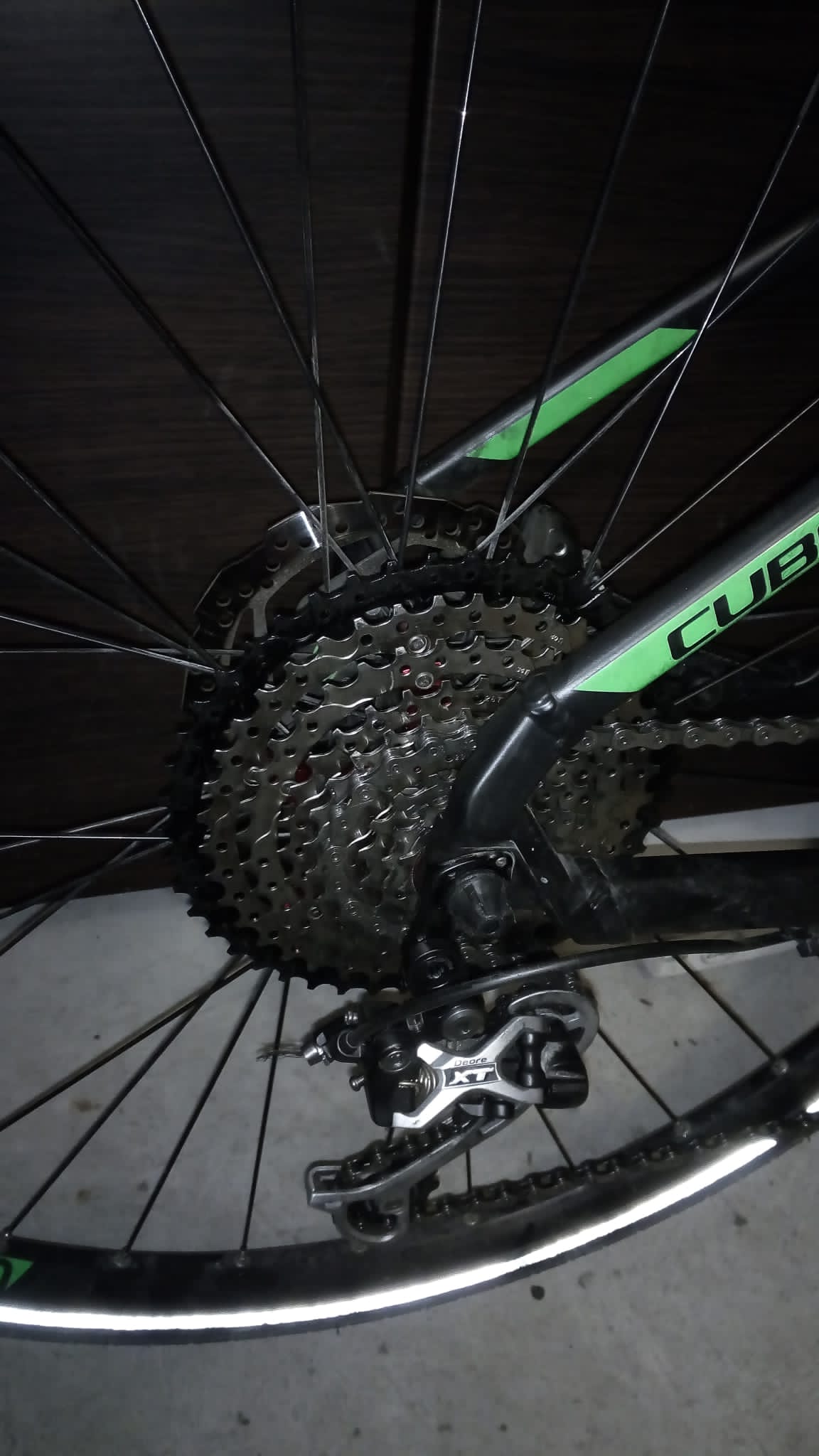

Grazie Muinos,il mio cambio è Shimano XT RD-M772, Shadow, 9-Speed da specifichè in teoria porta fino al 36, ora mi sono arrivati 2 estensori, se non si adattano come quello che era in dotazione al pacco pignoni proverò con il tuo modello. Ciao

112,55 KB Muinos con il secondo estensore ci sono riuscito, 120 maglie sembra funzionare, la proverò oggi pomeriggio ciao

Bene! almeno hai una bella estensione dai rapporti corti a quelli lunghi. Con la sola corona non sarebbe possibile mantenere l’allungo ne una buona linea catena

Inserito il - 03/10/2020 : 00:31:43  Mostra Profilo  Rispondi Quotando
Ciao a tutti.Ho appena flashato il firmware mb20beta1.b
Devo dire che il motore cambia...sale di giri che é una meraviglia!! Spingendo anche di piú! Parte sempre in maniera molto dolce...anche col walk assist... non da piú gli strattoni di prima..
Peró ha bisogno di essere messo a punto...l'assistenza parte in ritardo.. in maniera dolce si, ma comunque dopo mezzo secondo o piú che spingo sui pedali.. quando smetto di pedalare invece il motore si ferma solo se fermo i pedali...alleggerendo la pedalata invece il motore non si vuole fermare..
Facendo fuoristrada impegnativo ho bisogno che il motore attacca e stacca immediatamente..
Vi allego le foto del mio settaggio. É tutto impostato come da manuale..Ho motore 48v e batteria 48v 17.5 A.
Da dove posso partire per risolvere il problema?
175,3 KB
186,96 KB
179,29 KB
thineight
353 Messaggi
Inserito il - 03/10/2020 : 10:16:18  Mostra Profilo  Rispondi Quotando
Per iniziare a migliorare la responsività del sistema in partenza e in arresto ti consiglierei di usare la calibrazione avanzata del sensore di cadenza. Sulla carta raddoppia la risoluzione, migliorando quindi i tempi di start e stop. Tra la modalità power and torque (e quindi anche eMTB) quest'ultima consente a mio avviso una migliore ripartenza.
Anche il parametro Advance startup without pedaling migliora la ripartenza ma vedo che l'hai già flaggato: ricordati però che senza il sensore dei freni potrebbe essere pericoloso perché appena sente pressione il motore tenderebbe a partire anche senza rotazione dei pedali.
In ultimo c'è il parametro motor ramp down additional e ti permette di gestire la coda di transizione quando smetti di pedalare.
Proverei però a risolvere i due problemi separatamente iniziando dallo startup. ovviamente dovrei avere i manuali PDF sottomano per un'attenta interpretazione dei parametri. alcuni di questi parametri erano stati discussi nelle pagine indietro del forum onestamente non ho mai capito se esiste una funzione "cerca" in questo forum.
Modificato da - thineight in data 03/10/2020 10:18:54
Riccardo82
23 Messaggi
Inserito il - 03/10/2020 : 10:45:35  Mostra Profilo  Rispondi Quotando
Grazie delle info..lo so dovrei leggermi tutto il forum ma non ho ancora avuto il tempo.#128584;
Credevo il sensore di cadenza servisse solo per usare la modalitá cadenza! Invece dici sia meglio fare la calibrazione? Allora ci provo..
Col firmware originale però non avevo questo problema...attaccava e staccava subito.
Grazie ancora della dritta #128077;
mbrusa
951 Messaggi
Inserito il - 03/10/2020 : 14:33:41  Mostra Profilo Invia a mbrusa un Messaggio Privato  Rispondi Quotando
Con abilitato "Startup assistance without pedaling" la partenza dovrebbe essere immediata, se non lo è hai un sensore particolarmente "duro", questa funzione dipende anche dalla soglia di intervento "Assist without pedaling threshold" prova ad aumentarla gradualmente.
Un'altra possibilità è quella di usare il parametro "Pedal torque ADC offset adjustment", aumenta la sensibilità del sensore di coppia. Prova con valori da 5 fino a 15 o anche più se necessario, arriverai al punto che basterà una piuma sul pedale per far partire il motore.
Attenzione, con un valore troppo alto, il motore parte da solo oppure non si ferma quando si smette di pedalare.
Per un miglior controllo dell'assistenza "... alleggerendo la pedalata", con eMTB devi usare sensibilità basse, prova a rivedere il livelli di assistenza.
Ma poi cosa intendi per "... alleggerendo la pedalata"?
Se intendi che diminuisci la cadenza, allora è meglio che usi la modalità power.
