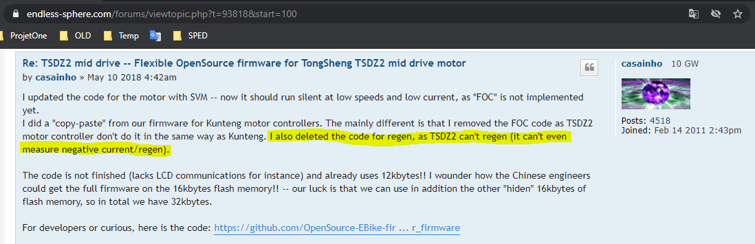

Ciocia
33 Messaggi
Inserito il - 06/09/2020 : 19:57:32  Mostra Profilo  Rispondi Quotando
Buonasera,
Stavo pensando se era possibile implementare una regen nel motorello.... tipo bici a scatto fisso che mi fa girare il motore e quindi avere una frenata rigenerativa...
L'unica cosa che ho trovato:
47,36 KB
Che voi sappiate non è proprio possibile ??
14626 Messaggi
Inserito il - 06/09/2020 : 21:40:48  Mostra Profilo Invia a andrea 104KG un Messaggio Privato  Rispondi Quotando
1 dovresti togliere la ruota libera sia dall'ingranaggio blu che dalla cassetta, la catena deve girare in discesa.
2 la centralina deve essere predisposta alla regen

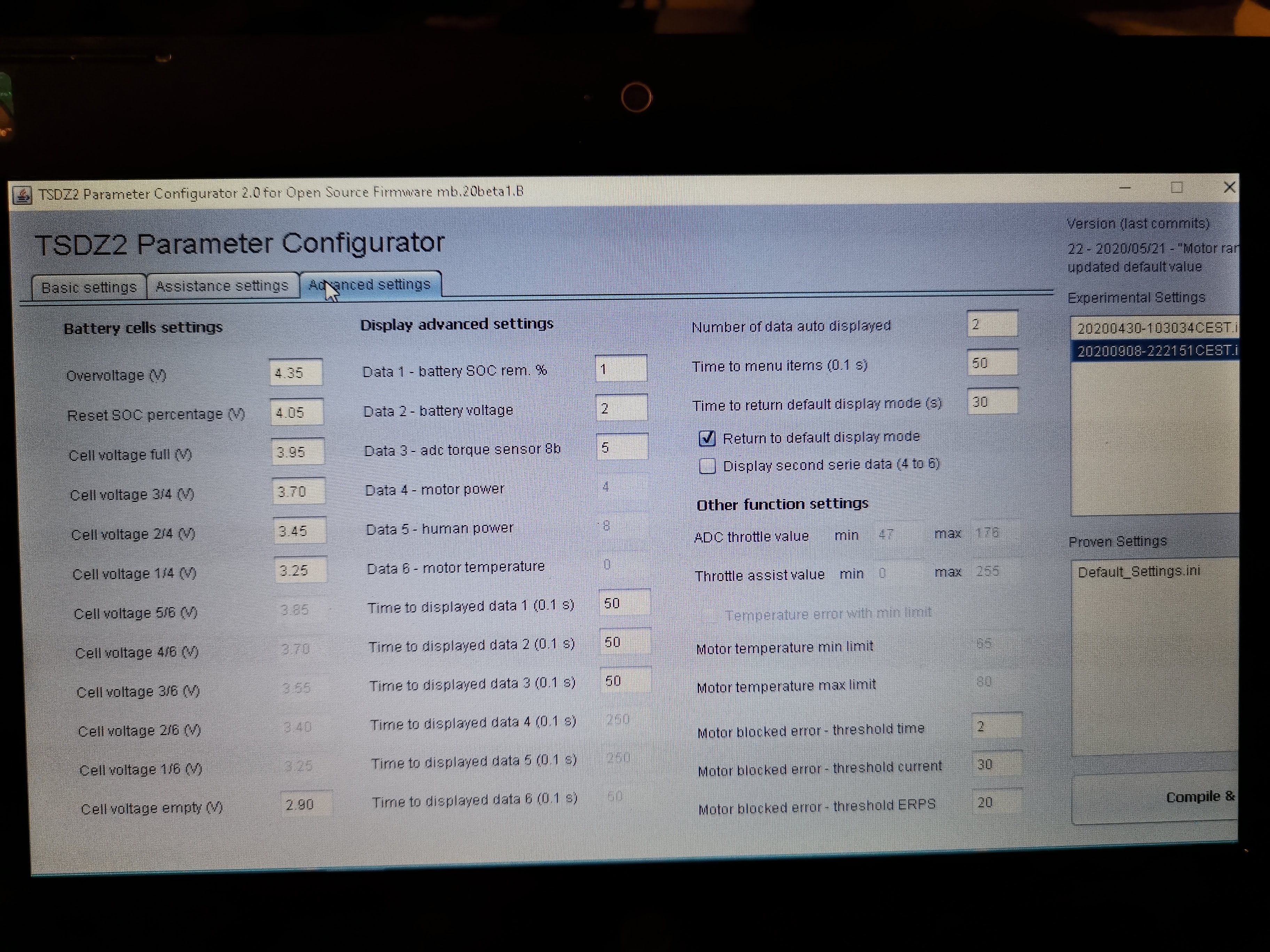

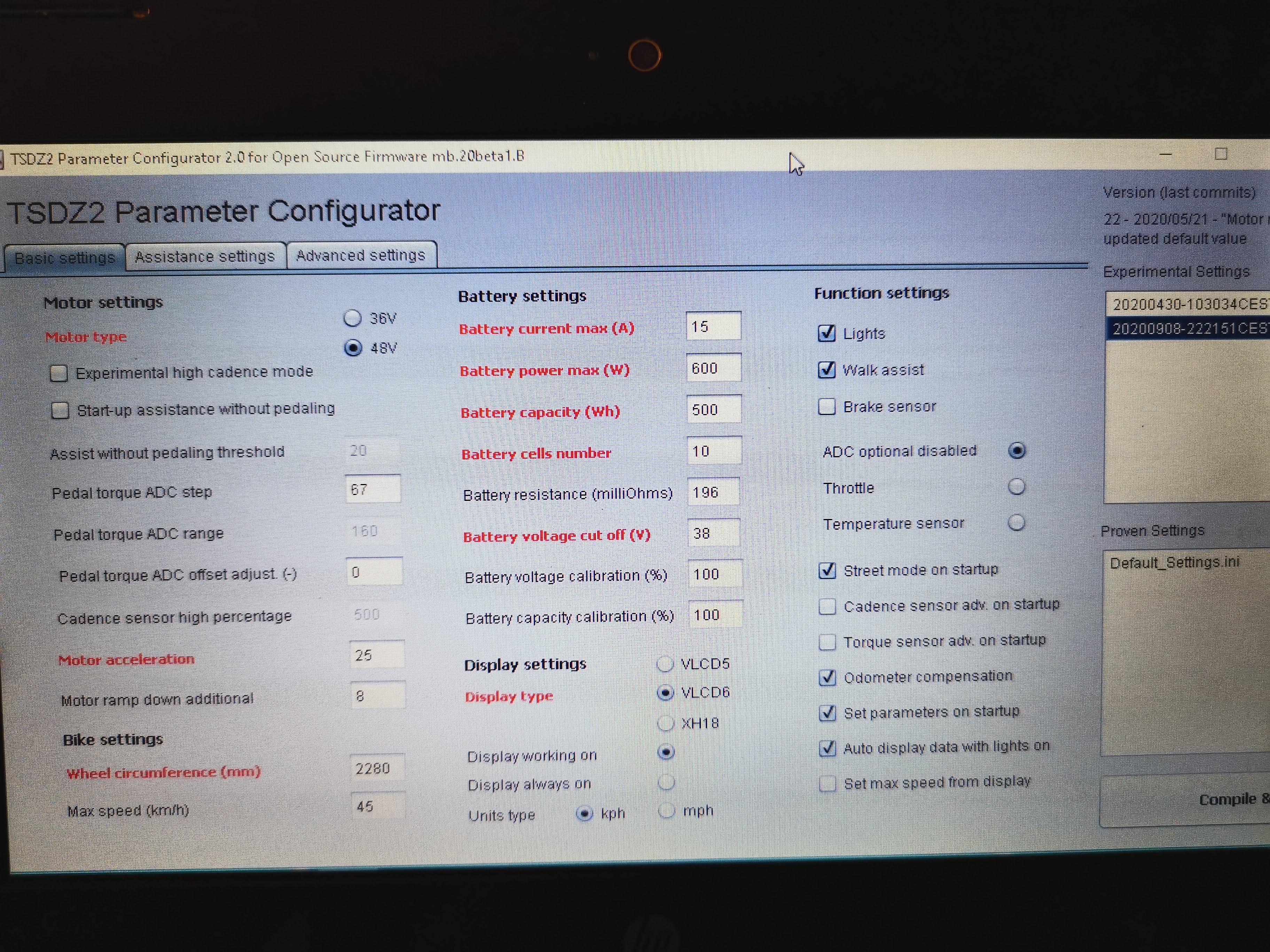

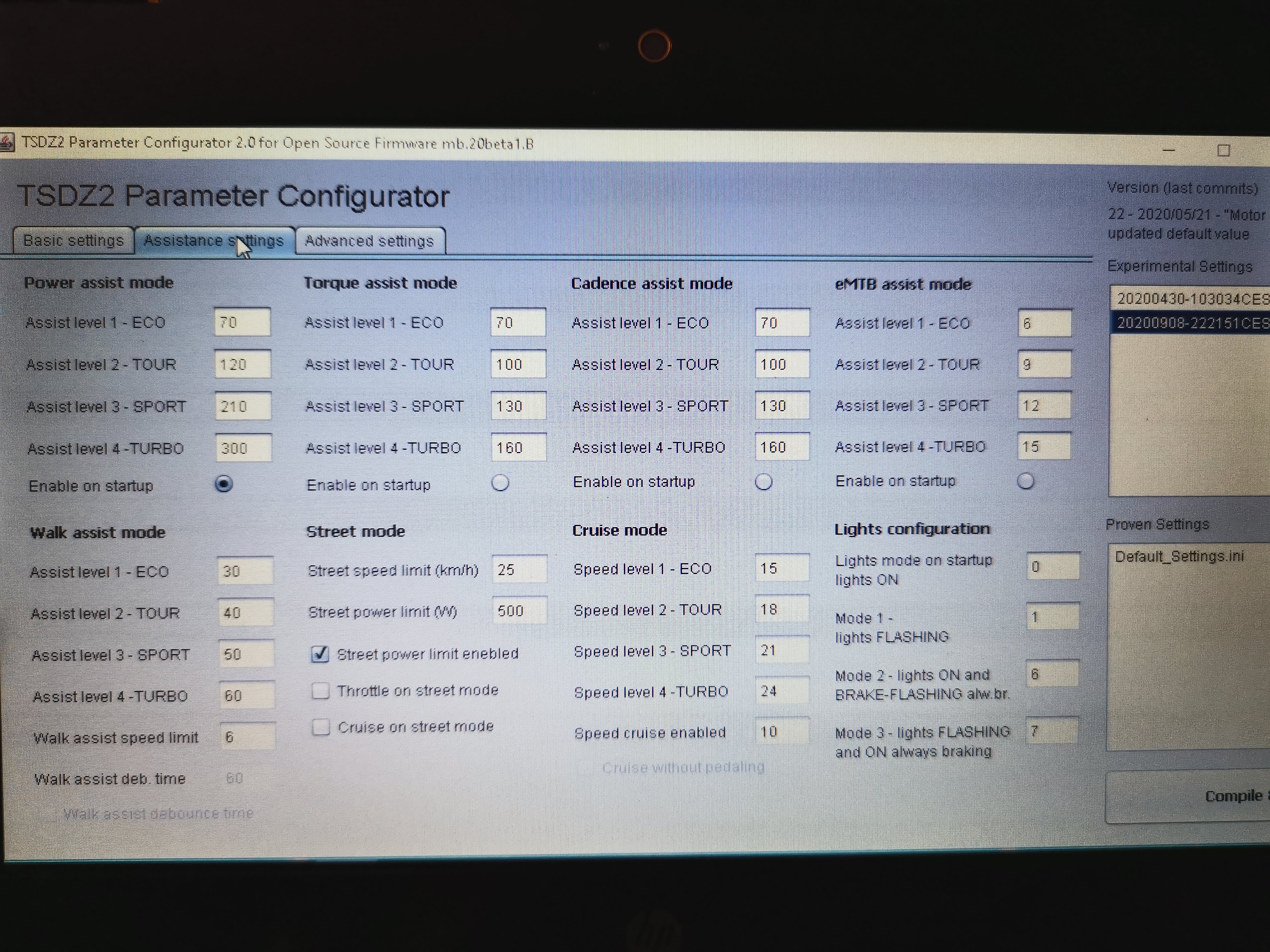

iw9grl
11 Messaggi
Inserito il - 14/09/2020 : 09:16:14  Mostra Profilo  Rispondi Quotando
Ciao a tutti
anche io sono in fase di studio sul firmware di mbrusa, sto studiando i manuali del display ( ammetto di avere un po' di difficoltá col vlcd6 ) per il setting e la selezione delle varie modalitá .
Stavo pensando ad una configurazione come da foto allegate, cosa ne pensate ?
La mia batteria ha le seguenti caratteristiche :
48V / 12.5Ah - 5p13s - 25A continui - 50A impulsivi .
Grazie per i suggerimenti
Daniele ...#
2349,56 KB
2373,2 KB
2497,15 KB

iw9grl, (nick da radioamatore?) se hai una 48v nel numero celle della schermata base credo debba andare 13, io però ho la versione lcd03, ma credo proprioo sia così...

calimero73
137 Messaggi
Inserito il - 15/09/2020 : 13:53:58  Mostra Profilo Invia a calimero73 un Messaggio Privato  Rispondi Quotando
Grazie elinx e microchip.
Proverò i vostri consigli e vi faro' sapere.con questa storia del programma e riprogramma ,ho percorso più di 250km(virtuali ahahah)
microchip,potresti dirmi come fare a scrivere tutto 00?devo farlo manualmente o esiste una procedura automatica?
Modificato da - calimero73 in data 15/09/2020 13:56:22
calimero73
137 Messaggi
Inserito il - 15/09/2020 : 23:01:42  Mostra Profilo Invia a calimero73 un Messaggio Privato  Rispondi Quotando
Questo pomeriggio , ho fatto qualche prova.
In effetti, aspettando un po dopo l'accensione e pedalando .. diciamo per 1 min circa , improvvisamente il sensore di velocita' e' tornato a funzionare.
Ho poi riprogrammato tutto, da prima con ST visual programmer appena lanciato senza caricare nessun file hex(cosi di default come parte) ,con tutti 00 sulla memory data ho dato una sequenza di programmazione scrivendo tutti 00.
poi ho riprogrammato col configuratore java di mbrusa , deselezionando street mode alla partenza ma limitando la velocita' a 25km/h (mia fisima) e togliendo la spunta alla compensazione dell' odometro.Alla riaccensione , la sequenza e' stata molto piu rapida 99, 41, 00 e pedalando da subito il display mi ha segnalato la velocita'.
elinx e microchip Volevo ringraziarvi per le preziose dritte.
elinx. ha scritto:
Con OSF v0.20b1 (mbrusa), sono necessari circa 30 secondi prima che la velocità venga visualizzata sul display.
Devi andare in bicicletta, non stare fermo. Questo perché la correzione ODO richiede un po 'di tempo.
Se non ti interessa questa correzione, deseleziona "odo compensation"
Le prime letture sono la capacità della batteria in procents (99) e successivamente la tensi Voltage (41) e la temperatura (00 senza sensore)
fabioditorino
38 Messaggi
Inserito il - 17/09/2020 : 12:34:51  Mostra Profilo  Rispondi Quotando
io invece continuo a riscontrare lo stesso problema, nonostante abbia resettato tutto e reinstallato il fw di Mbrusa: con bici su cavalletto e walk assist attivato, il motore parte, fa un giro di ruota, si ferma per un istante e riparte. Se stacco il sensore, funziona tutto regolarmente.
Allego il file di configurazione che utilizzo, nel caso ci fosse qualcuno che ha voglia di provarlo per vedere se ha lo stesso comportamento.
Grazie a tutti,
Fabio

electrorider
55 Messaggi
Inserito il - 17/09/2020 : 12:47:50  Mostra Profilo  Rispondi Quotando
Ragazzi sono passato al firmware di CASAINHO con tanto di display a colori 850C...devo dire che è una bomba....E ad essere sinceri spinge anche troppo....eppure ho configurato parametri simili a quello di mBrusa.....
Sono ancora in fase sperimentale ma quando riesco vi darò dei feedback piu precisi!!!
ps: tempo fa vidii queste bestiole mi pare qui sul forum ma non riesco a ritrovarle.... volevo chiedere al proprietario da chi si è fatto fare o ha acquistato i pacchi batterie!!! sapete nulla?

mbrusa
951 Messaggi
Inserito il - 18/09/2020 : 08:52:58  Mostra Profilo Invia a mbrusa un Messaggio Privato  Rispondi Quotando
Ciao a tutti, ritorno dopo la pausa estiva.
Grazie a tutti,
Fabio
Ciao Fabio, il funzionamento è normale, walk assist è limitato a 6 km/h.
Su cavalletto ci mette un attimo ad arrivarci, poi stacca.
Se vuoi impostare una velocità limite più alta (non a norma), il parametro è "Walk assist speed limit"
Mondraker Foxy TSDZ2 36V/250W-860C. Batteria 36V 20Ah Km 9700
fabioditorino
38 Messaggi
Inserito il - 18/09/2020 : 11:22:17  Mostra Profilo  Rispondi Quotando
Ciao Mbrusa,
ti ringrazio per la tua illuminante risposta. A questo punto mi viene da pensare che il fatto che il motore si blocchi solo con il tuo fw installato mentre continua a girare con il fw di Marcoq, sia dovuto a qualche settaggio che nel caso del tuo fw porta piu' velocemente la velocita' a 6 km./h. e conseguentemente allo stop del motore.
Grazie ancora del tuo egregio lavoro e del tuo continuo supporto,
Fabio

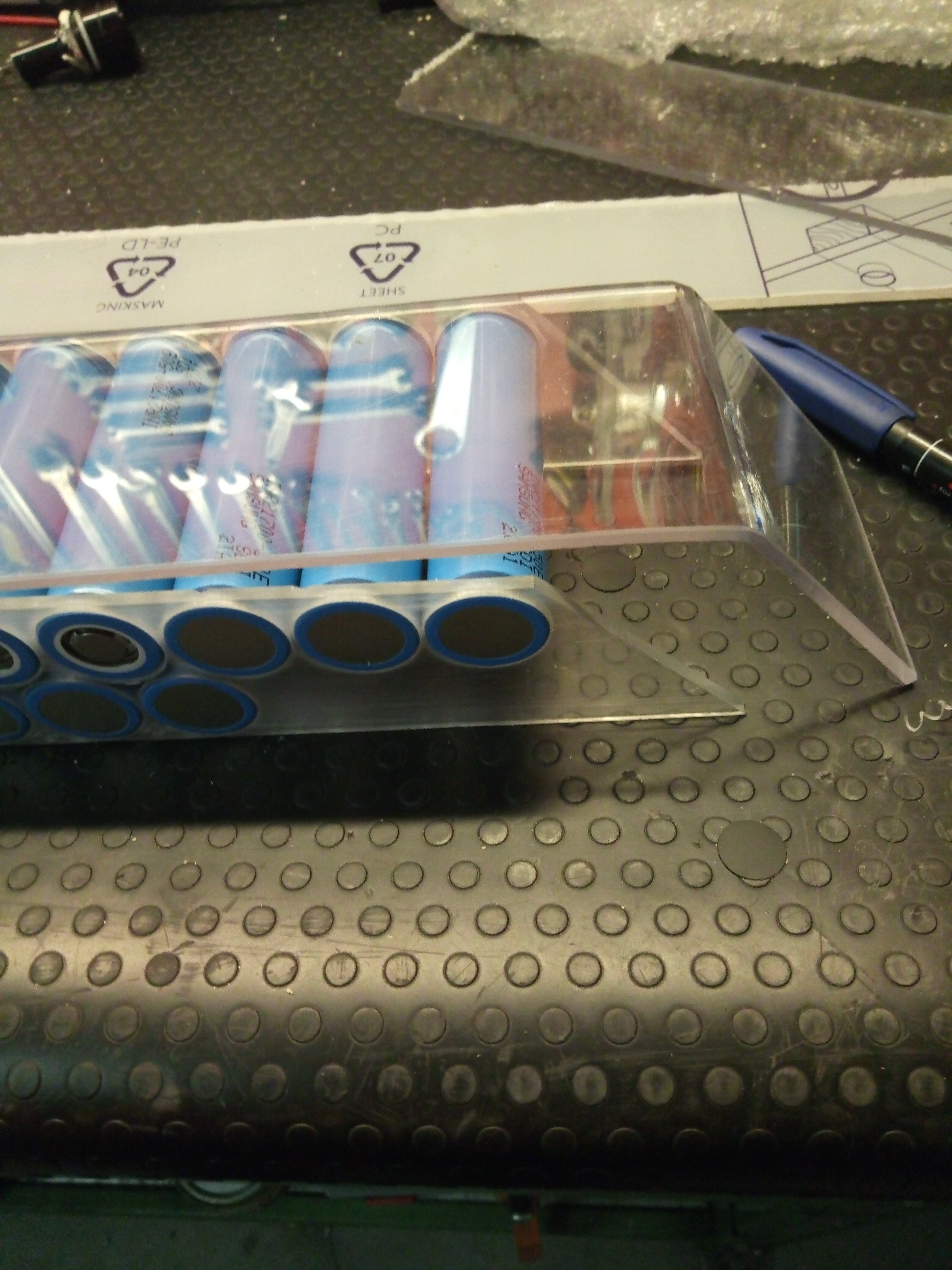

le batterie le ho costruite personalmente, e una 13S 3P formata da 39 celle Samsung da 5000 mAH 720 Watt, per poterla utilizzarla sotto ho costruito un contenitore in policarbonato dove ho inserito le celle.
Chri27.5
467 Messaggi
Inserito il - 20/09/2020 : 23:09:29  Mostra Profilo  Rispondi Quotando
3819,62 KB
Modificato da - Chri27.5 in data 20/09/2020 23:11:21
electrorider
55 Messaggi
Inserito il - 21/09/2020 : 07:24:30  Mostra Profilo  Rispondi Quotando
Grazie Chri! Che bel lavoro!!!
Se hai altre foto postale che mi interessa!
Le borse quindi le hai cucite? Ma sono stagne?
Che misure hai ottenuto così con una 13s?
Grazie!!!
Chri27.5 ha scritto:
3819,62 KB
fede73
101 Messaggi
Inserito il - 21/09/2020 : 10:53:28  Mostra Profilo  Rispondi Quotando
buon giorno a tutti ,vi racconto casa mi è successo questo Week.
percorso aoronzo , 3 cime di lavaredo 1440mt di dislivello 28km 18 in tur tutto il resto in tubo batteria finita in cima (12.5A 436w cinese questi i dati dichiarati).
turbo è settato a 330 con sensore leggerissimo (in pratica basta pochissimo sforzo per attivare il motore).
negli ultimi km il motore è impazzito andava in turbo da solo e non si spegneva e non diminuiva nemmeno mettendo in off, poi dopo 300mt sono riuscito a spegnerlo lasciato fermo 5 minuti e tutto e tornato alla normalità.
è mai successo a qualcuno?
avrei anche un altra domanda.
i livelli ECO-TUR -E Turbo sono settabili, lo sport no.
è possibile settare anche quello?
lo chiedo perché lo sport va meno del tour anche se da programma è 210 e praticamente non riesco ad utilizzare la funzione EMTB (o non ho capito come funziona) in pratica ho un salto notevole il tra tour e turbo mi manca un intermedio e vorrei settare lo sport si può Fare?
i miei valori
eco 70
tour 160
sport 210 (non editabile ma va meno del 160tour)
turbo 330
chiedo anche se è possibile fare in modo che il motore si fermi quando smetto di pedalare , resta attivo per un mezzo giro anche se ho settato il valore di arresto molto basso sembra non recepire il parametro.
grazie in anticipo a chi mi darà qualche delucidazione.
ps ho la versione 0.19
microchip
921 Messaggi
Inserito il - 21/09/2020 : 11:15:29  Mostra Profilo Invia a microchip un Messaggio Privato  Rispondi Quotando
è un bug del firmware devi aggiornare il firmware all'ultima versione 0.20
