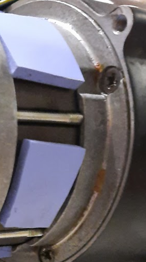

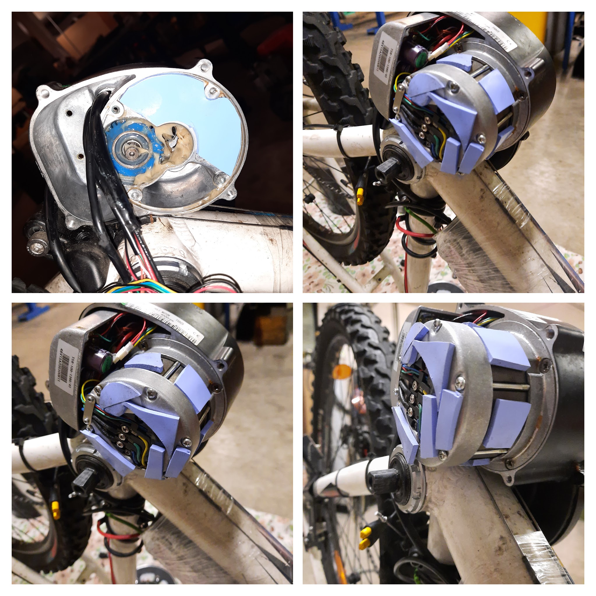

Riguardo i pad termici. Ne ho visti vari. Ho letto che servono da 2 e da 3 mm per fare un buon lavoro. Questi come vi sembrano? Bewinner Pad Termica 3mm per CPU, 100mm x 100mm x 3mm Chip CPU Dissipatore di Calore Pad Termico in Silicone Conduttivo per CPU Chip Conduzione Termica Conduzione di Calore a LED https://www.amazon.it/dp/B07N2PMFWY/ref=cm_sw_r_cp_api_i_WOKrFbHQWBJQB
Alternative di link?
microchip
921 Messaggi
Inserito il - 26/08/2020 : 14:50:19  Mostra Profilo Invia a microchip un Messaggio Privato  Rispondi Quotando
Sono quelli che ho preso anche io, è l'unica se li si vuole velocemente.

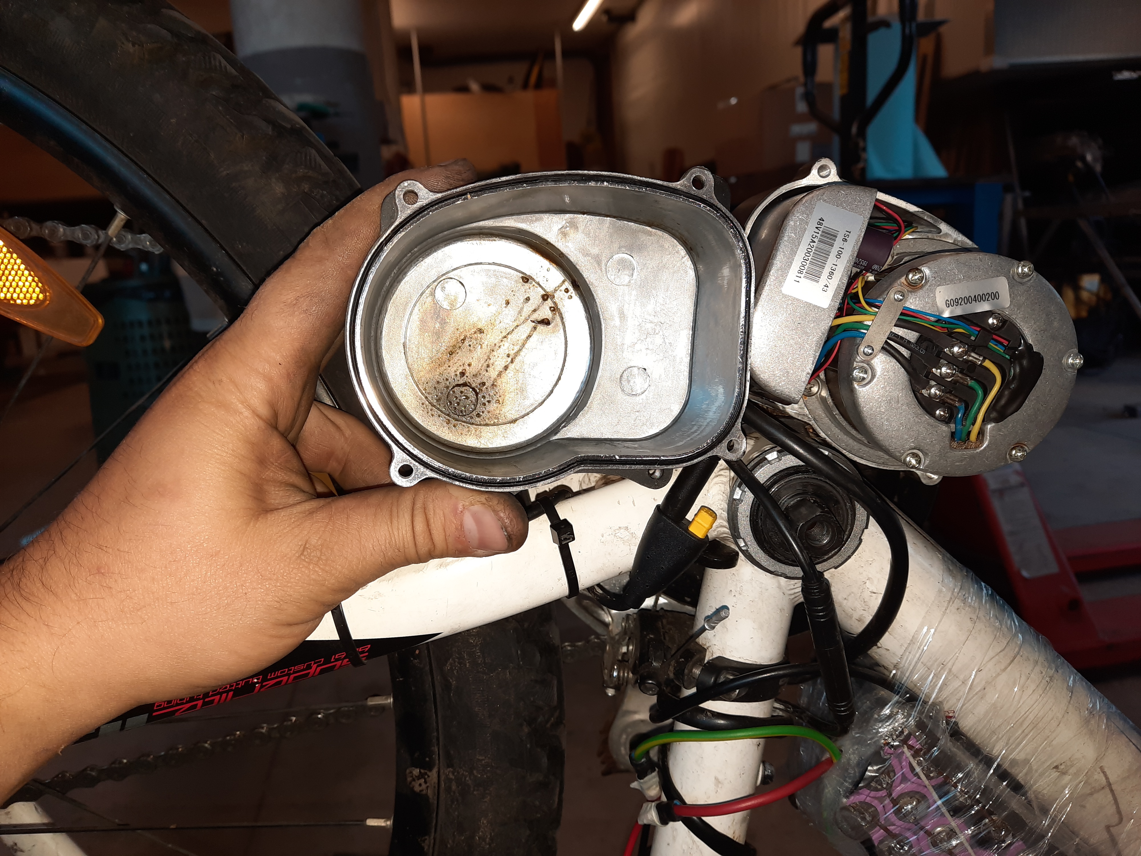

Ho lo stesso identico problema di electrorider! Mi fermo a bere ad una fontana a metà dislivello e... non riparte! Aspetto qualche minuto e tutto torna come nuovo, fin che continuo a pedalare!
Questo mi ha "fregato" così un paio di volte...

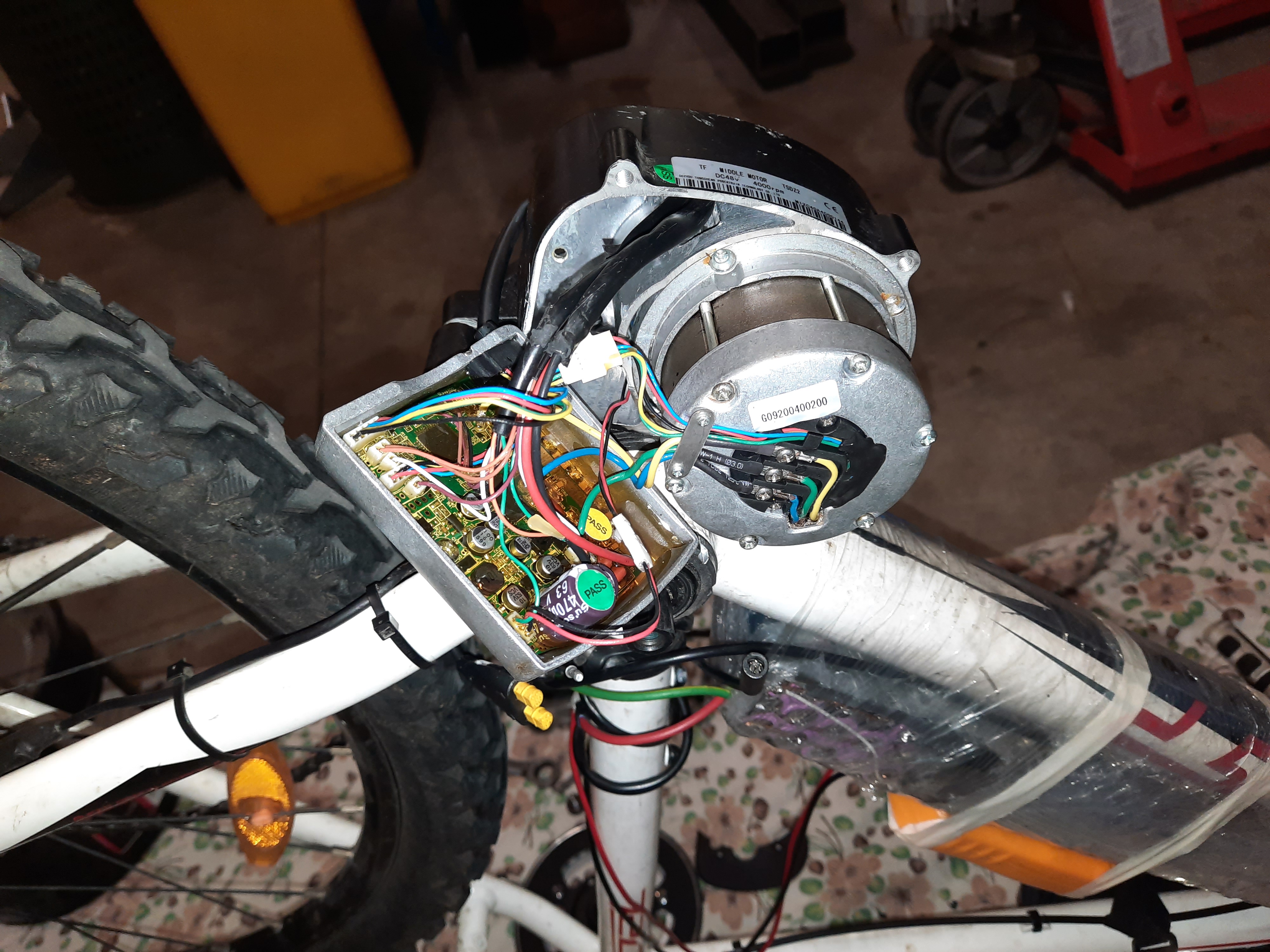

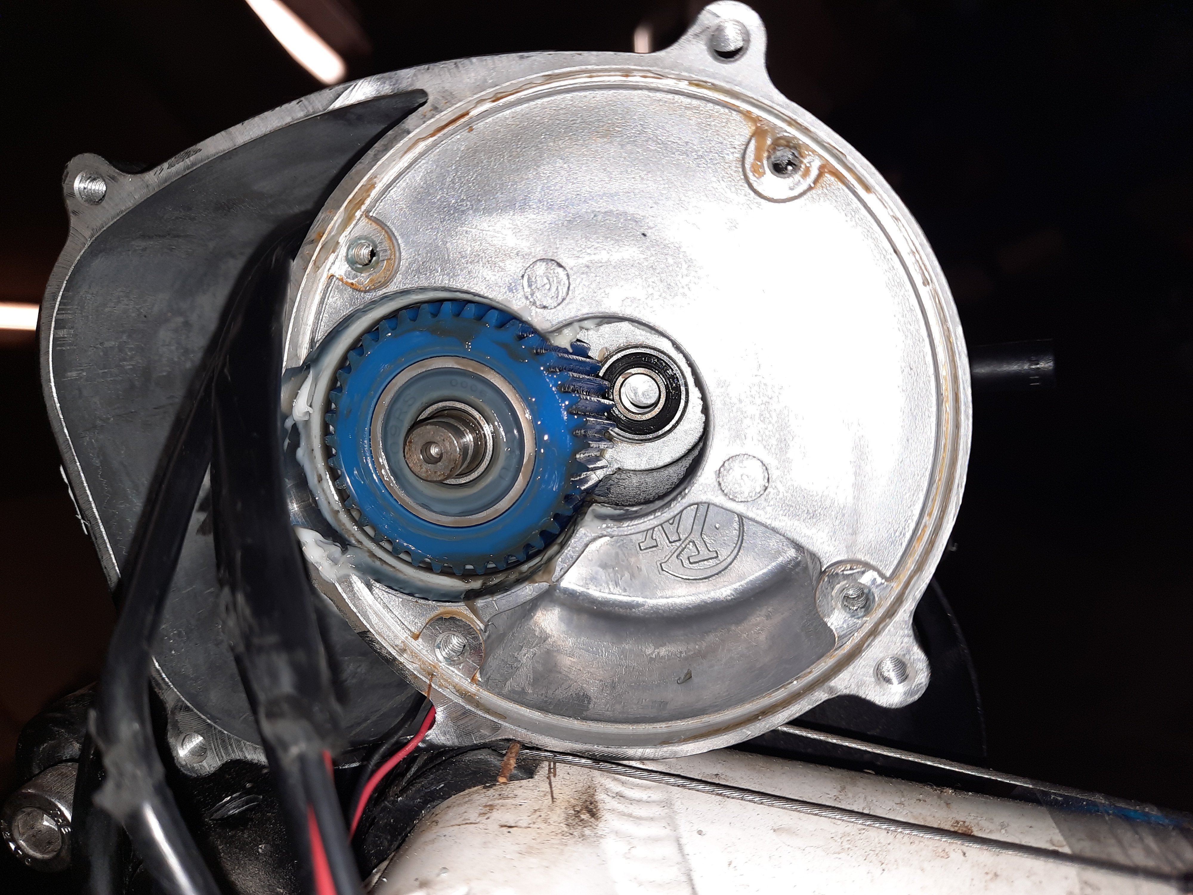

Confermo che le temperature sono alte... non ho un termometro ma la mano sul carter non la tenevo volentieri per più di un paio di secondi!
Quasi sicuramente sto cucinando il motorello pensavo... e ipotizzavo quindi 2 possibili motivi:
1. Protezione termica? Esiste? Qui dite di no, quindi resta l'opzione 2:
2. Qualcosa non riparte, hardware o software... credo sempre legato alla temperatura...
Allora per vedere se era proprio la pausa il problema ho cambiato ricetta! Perchè non continuare la cottura senza interruzioni? Quindi pedalato senza sosta. Risultato? Ad un certo punto il motore ha iniziato a rognare, rumori mai sentiti (per fortuna non avevo nessuno nei paraggi che sentisse il maltrattamento ) ma io imperterrito continuo a pedalare. Dopo un paio di minuti, quasi in vetta, la rotazione dei pedali ha iniziato ad essere più dura per poi finire dopo qualche metro a girare a scatti tanto da non riuscire più a pedalare, proprio come se avessi grippato il cuscinetto. Fermo i pedali, riprovo a partire e il motore non gira ma i pedali restano con la rotazione a scatti.
Scendo dalla bici convinto di aver cotto tutto e la spingo per i restanti 100-200m di strada, poi rimonto in sella dopo lo scollinamento e provo a pedalare: TUTTO COME NUOVO! (Forse non proprio, ma lasciatemi credere che è come nuovo )
Non contento il giorno dopo ci ho riprovato, non volevo lasciarmi dubbi, magari è stato un caso...
Ma niente, confermo che la ricetta peggiore ha un tempo di cottura tra i 19 e i 22 minuti a 600w
Ho monitorato la potenza nella salita ed era quasi sempre al massimo (600w) se non nei tornanti che scendevo a 200 / 300 w per per una decina di secondi.
Ultima prova: abbasso il parametro di potenza massima batteria a software a 500w e ci riprovo: Arrivo in cima, rotazione ok, qualche rumorino ma non sembra grave. Smetto di pedalare e provo a ripartire: non riparte! Pausa 3 minuti e riparte...
In effetti, ho pensato, il motorello mio è da 500w, non posso averne 600!
Non ho i pad termici, penso che ordino al volo, devo solo capire quali! Così poi potrò aumentare la potenza? Speriamo

14626 Messaggi
Inserito il - 30/08/2020 : 00:17:45  Mostra Profilo Invia a andrea 104KG un Messaggio Privato  Rispondi Quotando
Per i pad, quelli postati sopra vanno benissimo tutti....
Il motore non ha alcun controllo di temperatura si brucia e basta! Complimenti per la temerarietà, a me superava i 100° dopo solo 1,5km, non oso pensare cosa sia successo al tuo... Io lo aprirei per vedere...
confermo che il mio motore a 85 gradi cambia rumore, per fortuna con i pad e limitando la potenza non ci arriva facilmente...
Hai il nuovo firmware? perchè se non ce l'hai la regolazione di potenza è del tutto falsa, non succede niente!
Ciocia
33 Messaggi
Inserito il - 30/08/2020 : 00:46:08  Mostra Profilo  Rispondi Quotando
Grazie thineight per i consigli!
Grazie Andrea, ordinerò anche i pad! Poi aprirò e farò qualche foto

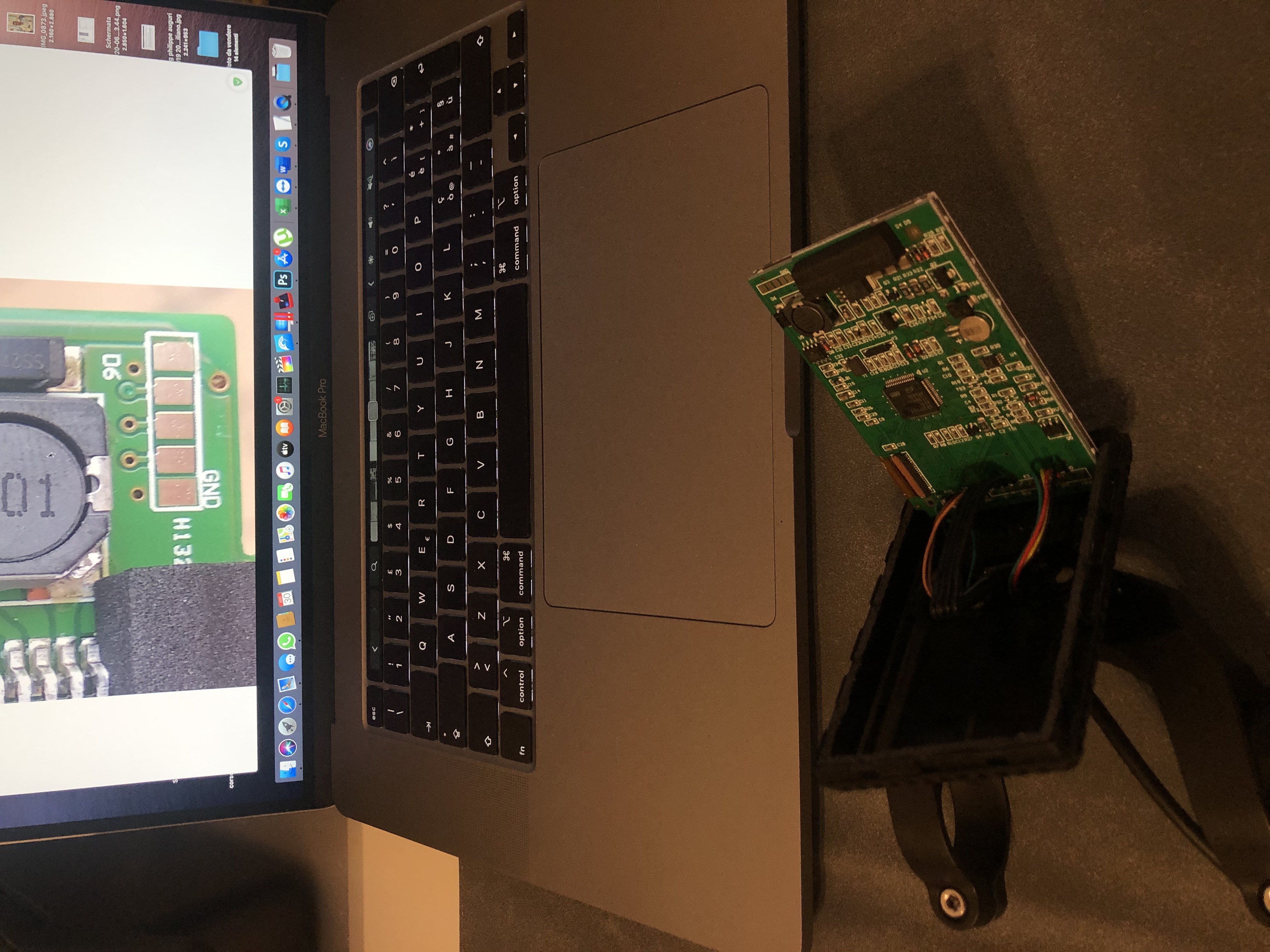

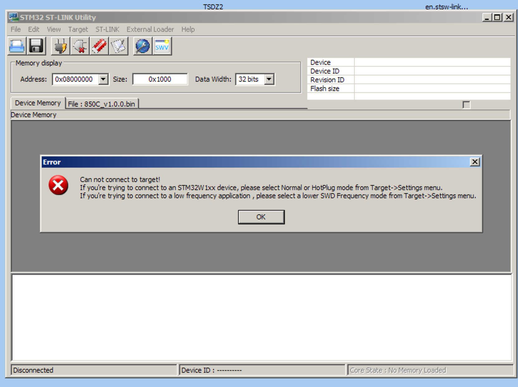

Inserito il - 31/08/2020 : 00:34:07  Mostra Profilo  Rispondi Quotando
Ragazzi sto provando a caricare il firmware sul display 850C a colori per provare con il firmware motore di casaino..... Ho fatto tutti i cablaggi corretti ( ho verificato)
2730,9 KB
....ma non ho trovato molte spiegazioni sul procedimento di flashing...l'unico è qui https://github.com/OpenSource-EBike-firmware/TSDZ2_wiki/wiki/Flash-the-firmware-on-850C-using-SWD dove dice di usare l'utility STM32 ST-LINK che ho installato.....MA non mi funge!!!! Immagine:
333,04 KB
qualcuno ha idee o mi puo suggerire dove porre la questione?

14626 Messaggi
Inserito il - 31/08/2020 : 20:05:30  Mostra Profilo Invia a andrea 104KG un Messaggio Privato  Rispondi Quotando
electrorider, purtroppo non mi sognerei mai e poi mai di infognarmi in tale impresa per vedere i colori... mi spiace non possoo aiutare
Arny63 prova a leggere questa discussione dal 22/07 in poi...

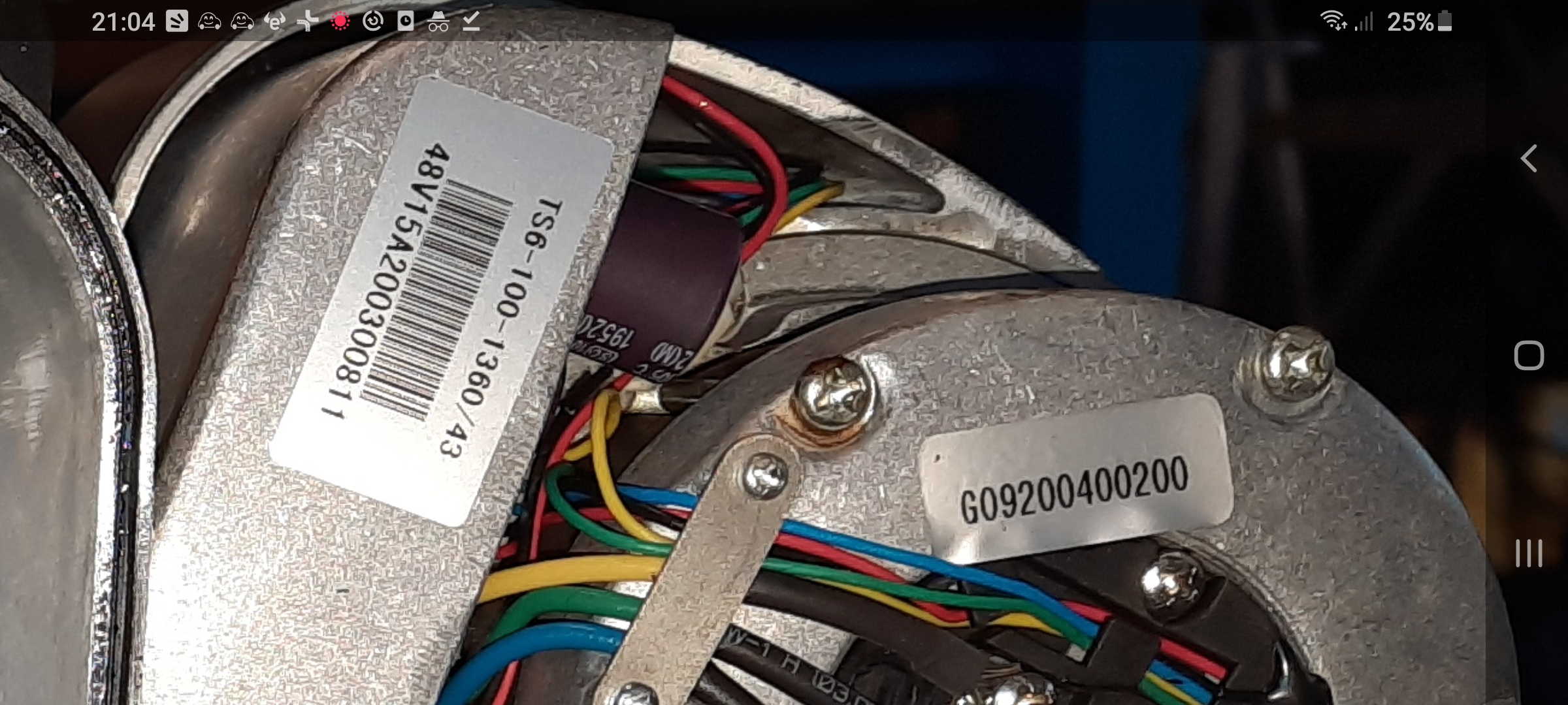

muinos
242 Messaggi
Inserito il - 01/09/2020 : 15:27:59  Mostra Profilo  Rispondi Quotando
A me 15gg fa e’ arrivata la centralina e per curiosità l’ho programmata e ci sono riuscito.magari qualcuno ha avuto problemi ed e’ nata la leggenda metropolitana O magari mi hanno dato quella vecchia, che comunque ho comprato da pswpower.
Mondraker dune rr photon 52v
Mondraker crafty rr tsdz8 48v
Mondraker crafty r to7 dm-o1 48v

Io l'ho acquistato su pswpower il 2 luglio e ricevuto dopo una settimana... programmabile!
All'inizio pensavo anche io di avere il problema del nuovo motore, ma accorciando i cavi tra spinotto motore e stlink a 3/4cm circa ho risolto il problema!
Allego foto delle mie etichette se può servire all'indagine!
1351,5 KB
Per quanto riguarda il problema del display mi spiace non saprei come aiutarti. L'unica cosa che già saprai è che aprendo il carter rompi il sigillo adesivo che vedi esternamente e quindi invalidi la garanzia. Penso la si invalidi anche cambiando firmware!

Come promesso eccomi qua con gli aggiornamenti....
Allora:
1 - corona 34 denti montata: allineamento della catena in prima marcia osceno, se spingo in retro la bici la catena scende! pedalando no, sembra restare in posizione.
Purtroppo la catena sfiora il carter motore, più vicina al telaio non riesco a montarla
2 - Pad: Tappezzato un po ovunque, probabilmente 3mm tra motore e carter interno sono troppi, non chiude bene il motore a livello del carter e tiene leggermente alzato il coperchio di chiusura rendendolo quindi non ermetico. 2mm sarebbe l'ideale!
3 - Danni evidenti per le temperature non note raggiunte: devo aprire il motorino??? Esternamente quasi tutto ok, vedo solo un ombra marrone di possibile bruciatura sul fondo del carter, vedi foto!
4342,12 KB
4652,34 KB
3380,58 KB
718,82 KB
14626 Messaggi
Inserito il - 02/09/2020 : 00:58:33  Mostra Profilo Invia a andrea 104KG un Messaggio Privato  Rispondi Quotando
Ottimo lavoro! Non so, in altro post si dice che aprendo il motore dopo nn va più booh, mipare stran... l'unico modo di vedere se il motore è bruciato è purtroppo aprirlo e controllare gli avvolgimenti.. si potrebbe fare una prova "elettrica". Stacchi i tre fili della centralina e poi controlli con tester uno per uno i 3 fili del motore se conducono con la carcassa del motore (un puntale sullla carcassa e l'altro su un filo) . Devono essere isolati, non condurre, altrimenti il motore è bruciato.
microchip
921 Messaggi
Inserito il - 02/09/2020 : 07:56:10  Mostra Profilo Invia a microchip un Messaggio Privato  Rispondi Quotando
attenzione il motore non mi sembra chiuso in sede
721,38 KB

Inserito il - 02/09/2020 : 16:16:31  Mostra Profilo  Rispondi Quotando
Per fortuna dopo il temporale viene il sereno ( avrei voluto allegare 2 foto una de la bici che ho preparato per l inverno e l altra del display, ma sono imbranato e non trovo il tasto allega) sono di buon ùmore perché bluenergy di aliax(era il miglior prezzo al momento 259 euro) sembra si stanno comportando correttamente , non rispondevano perché hanno avuto problemi con il server della posta, mi hanno detto che stanno preparando la spedizione di un nuovo display, mi sono solo impegnato a restituire il vecchio o il nuovo se non si risolve il problema.in più da super ignorante avevo ordinato corona del 36 peccato che ho preso quello del bafang, mi hanno detto mi mandano adattatore giusto senza spese, se sarà vero tanto di Capello,Questa mattina deciso a fare un giro con bici da corsa quando sono andato in cantina, ho provato ad accendere il display, stranamente i numeri erano leggibili e la barra dello stato batteria è assistenza erano ben visibili, ho provato e riuscivo cambiare il livello di assistenza, al volo ho montato il vecchio ciclocompiuter e sono partito con le dita incrociate, ho messo in tour e non mi sono più azzardato a toccare niente. Ho fatto 88km con dislivello di 850 metri, tutte strade asfaltate tranne gli ultimi 5 di sterrato, nonostante ho ancora la corona del 42 36 dietro come Max il motorello come mi sembra simpaticamente venga chiamato, si è comportato bene anche nello sterrato dove avrei avuto bisogno di un rapporto decisamente più agile,visto era il primo giro serio a fine di ogni salita sentivo la temperatura, sempre tiepido. Per gli amanti delle statistiche la prima tacca livello batteria si è spenta a 28km il tratto più duro, poi la seconda a 40 a 45 ero sul monte con 5 km di sterrato, sono arrivato a casa a 88km che segnava 3 tacche per la verità da un paio di km passava da 2 a tre, credo a questo punto di aver un autonomia di 100km e passa ho una batteria da 630w
È vero che ho sempre usato il tour, 1: non avevo idea di quanto poteva durare la batteria 2:è l assistenza che più mi avvicina alla bici da corsa, non voglio un motorino, ma un aiuto e basta.
La differenza tra la bici da corsa era di 4km allora, per intenderci un giro di 80km con la mtb si è no arrivavo alla media dei 16 con Bcs oltre i 20, la Bcs è 8kg la cube prima era circa 14kg ora sarà 21 22
Con assistenza in tour vado ora 3 4 km in più in salita, è nonostante ho fatto sterrato per circa 5km alla fine la media è stata dei 20 come con la Bcs.. anche perché nei falsi piani e in discesa le velocità che si fanno con quella da corsa qua te li sogni
Anche perché tornando al problema display, mi ha azzerato le mie impostazioni, avevo tolto il limite dei 25, ora invece a 25 esatti tagliava l assistenza( lo vedevo dal ciclocompiuter nel display non va niente, addirittura non si spegne) questo mi fa ben sperare, penso la centralina riceve il segnale da sensore e dovrebbe essere proprio guasto il display, in attesa che mi mandino il nuovo stacco il sensore almeno non dovrebbe più tagliare a 25.. al ritorno ho visto uno con bici da corsa in salita lo preso, "gli dico, comoda avere il motore è lui anche la mia è elettrica, una specialized da 5600euro, rumore zero, la mia sembra un macinino da caffè nonostante i 21kg contro penso i 12 della sua il motorello non ha sfigurato, ha solo sto difetto che non mi fa pedalare agile taglia troppo presto la frequenza delle pedalate, una volta risolto sto problema proverò a farmi del male cambiando il firmware, così non sarà più rumorosa, non si accendera' più sicuramente..ma in pensione ho tempo, direi sono stato logorroico scusate il problema è che anche la moglie sa ho tempo e quindi rom.. ps se mi dite come si fa allegare le foto allego la mia bici invernale, si perché dopo 40 anni di bici da corsa è dura rinnegarla,l estate sarà ancora sua fin che posso, però non arrivare sfinito alla fine della salita l'ho apprezzato molto, quindi viva il motorello...prometto che per un po' sto zitto ciao a tutti

33 Messaggi
Inserito il - 02/09/2020 : 17:01:42  Mostra Profilo  Rispondi Quotando
Esatto microchip, proprio questo intendevo al punto 2 che riporto qui sotto. Applicando 3mm di pad il motore non rientra più completamente in sede ma resta sollevato di 1mm circa. con i pad da 2mm il problema non dovrebbe più esserci. Ora ho ordinato anche i 2mm
Questo consiglio dei pad da 2mm l'avevo già in un cassettino della memoria, probabilmente qualcun'altro l'ha scritto da qualche parte!

Inserito il - 02/09/2020 : 17:45:12  Mostra Profilo Invia a microchip un Messaggio Privato  Rispondi Quotando
Con 2 mm vedrai che si chiude correttamente.
