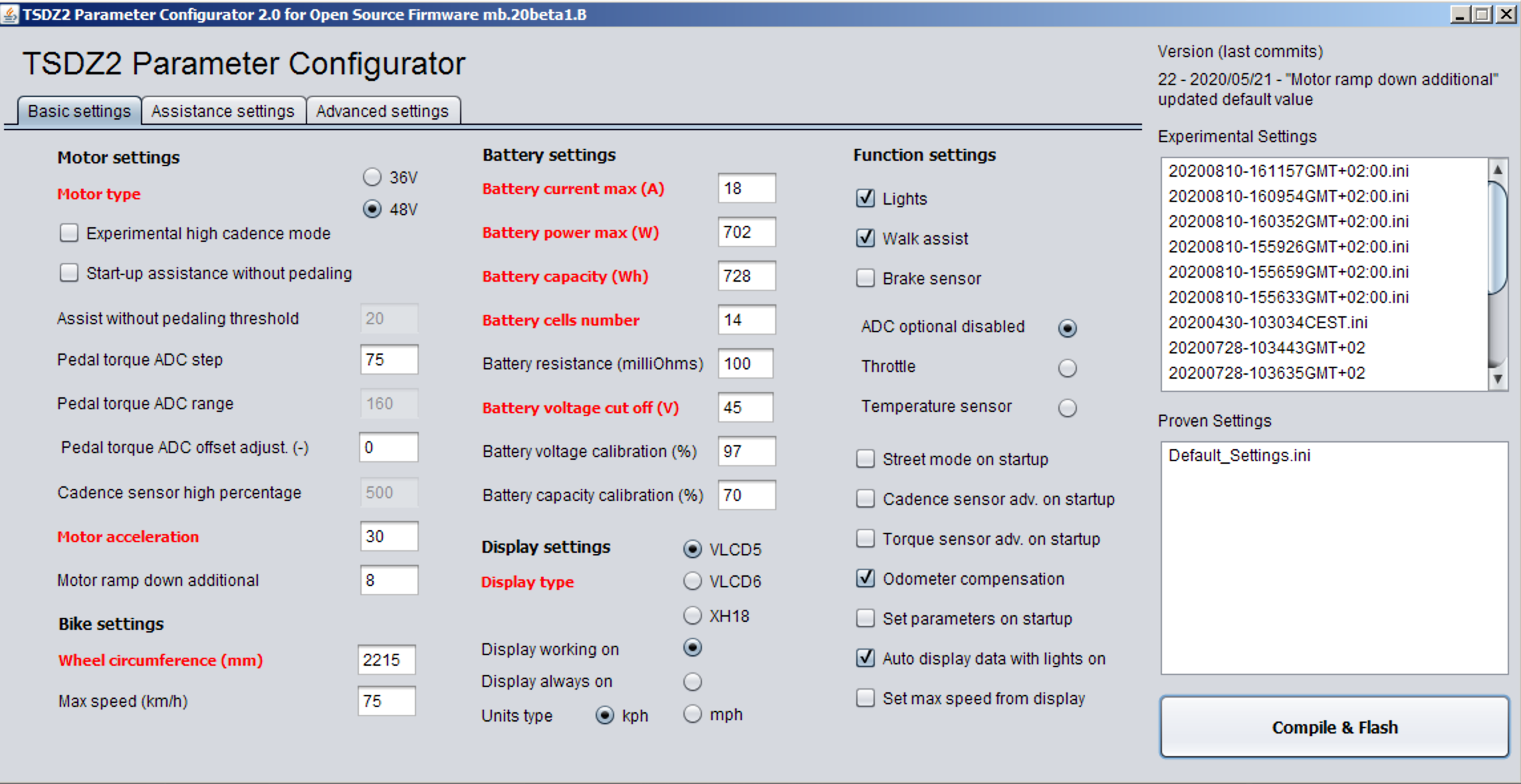

io da inizio vacanza sto andando cosi:
879,53 KB
credo sia una configurazione abbastanza spinta per metterlo alla prova....soprattutto chiedendo molto nelle salite dolomitiche....

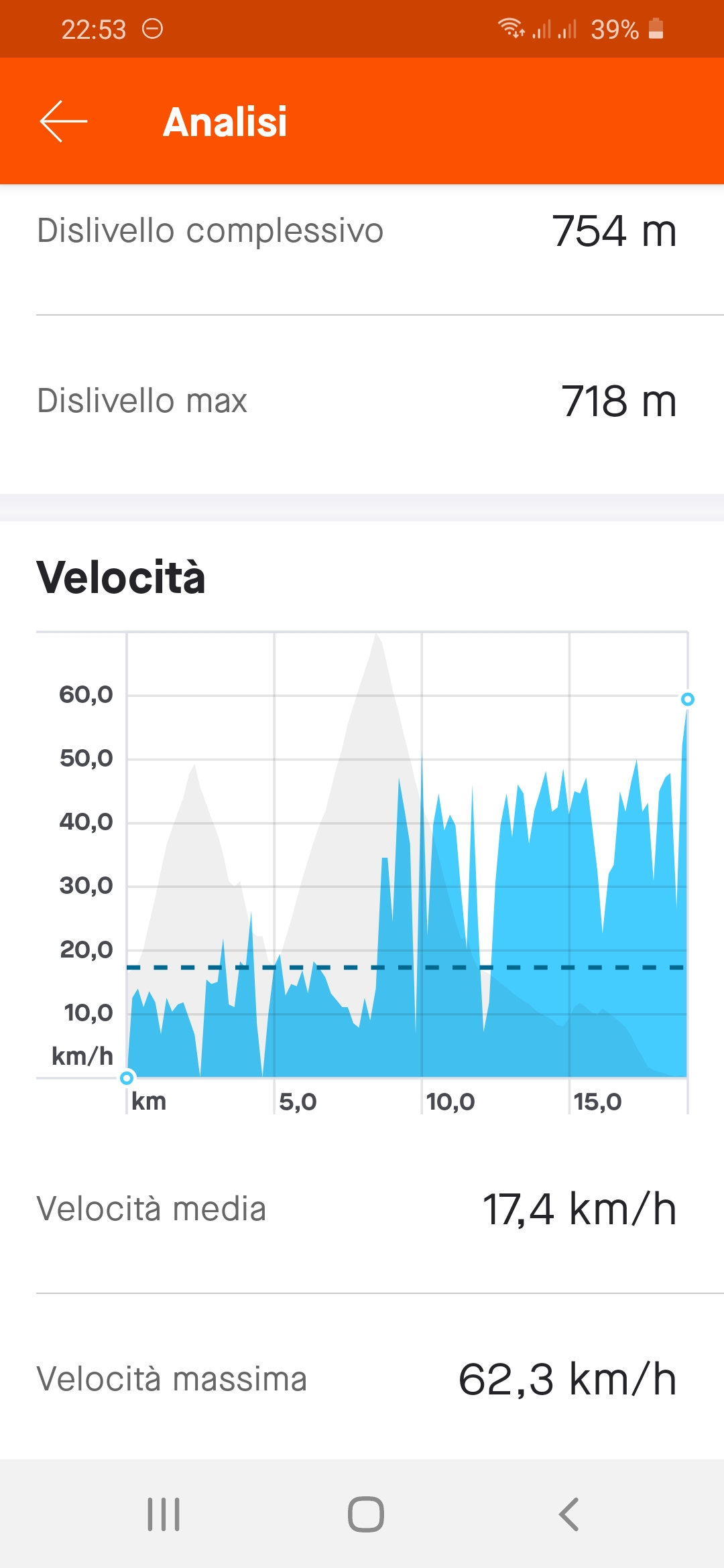

Ho una gravel non faccio fuoristrada, parliamo di salite lunghe in questo caso fatte alla massima assistenza, fisso a 650watt e alla massima velocità che mi permetteva il motore, sui 15 km, a parte un tratto al limite del 32 posteriore agli 8 all'ora. Al termine della salita il motore era intoccabile quindi non oso pensare dentro, di norma è solamente tiepido visto che gli chiedo al massimo 300watt.
Anche nella discesa me la sono goduta spingendolo al massimo e velocità....
Il posto sperduto in mezzo al nulla lo permetteva, il cambio velocissimo permetteva di fare dei spunti tra un tornante e l'altro che faticavo a smettere. Alla fine tutto era bollente dal motore ai freni alla schiena e infatti quei rullini che fanno da ruotalibera hanno risentito della cucinata
Ma ci vuole anche questo altrimenti diventa tutto monotono
Il primo tratto ero con mia moglie dopo me ne sono liberato
286,88 KB

scusate, installando il software di mbrusa, per limitare l'usura trasmissione sentivo la necessita' di montare il sensore cambio, che staccasse corrente nei cambi marcia, sul bafang ha i tempi giusti, ma sul tsdz2 il tempo di stacco e ripresa e' troppo lungo, in salita risulta fastidioso per me e per il motore che fatica a riprendersi. sapete se c'e' un parametro che posso variare nel software? stesso discorso vale con i sensori freno , in certe situazioni di ripartenza. grazie
Mondraker dune rr photon 52v
Mondraker crafty rr tsdz8 48v
Mondraker crafty r to7 dm-o1 48v

grazie lo stesso andrea! pero' ti rompo per una cosa
ho provato molte volte a fare la calibrazione dei sensori cadenza e coppia ma ogni volta che lo facevo l'assistenza spariva. ho seguito le procedure alla lettera ma niente
potrebbe essere la mia centralina non compatibile?
14510 Messaggi
Inserito il - 23/08/2020 : 18:44:25  Mostra Profilo Invia a andrea 104KG un Messaggio Privato  Rispondi Quotando
No le centraline sono tutte uguali. Comunque io non ho mai calibrato proprio nulla

Ma io domenica scorsa ho fatto un giro nel Monferrato, di 100km con un disdivello complessivo di 1400m. Era un continuo sali e scendi dalle colline anche se le salite potevano anche superare il 12% e con lunghezze di 5-6 km. Pero' non ho mai avuto problemi di surriscaldamento del motore, e anzi ho controllato piu' volte con la mano, ma il Tosheng era solo tiepido. Probabilmente vi erano anche le discese che contribuivano a raffreddare il motore. Ma vi e' anche una tecnica di salita per non sforzare troppo il motore : quello di usare i rapporti agili, rinunciando alla velocita' e usare un'assistenza idonea al percorso. In questo modo, e' vero che alcuni allenati ti possono anche superare, ma pero' non sforzi il motore che fa' di conseguenza meno rumore, e risparmi batteria. E' chiaro che se volevo sverniciarli, mettevo in turbo e usavo rapporti piu' duri e li superavo comodamente, ma poi la pagavo in termini di autonomia e di sforzo del motore e di tutta la trasmissione. Io spegnendo completamente il motore nelle discese, ed usando l'assistenza eco,oppure non usandola affatto nei tratti in pianura, ho potuto fare 80 km con una batteria .
14510 Messaggi
Inserito il - 23/08/2020 : 22:38:28  Mostra Profilo Invia a andrea 104KG un Messaggio Privato  Rispondi Quotando
Ci crederò quando nevicherà a ferragosto
