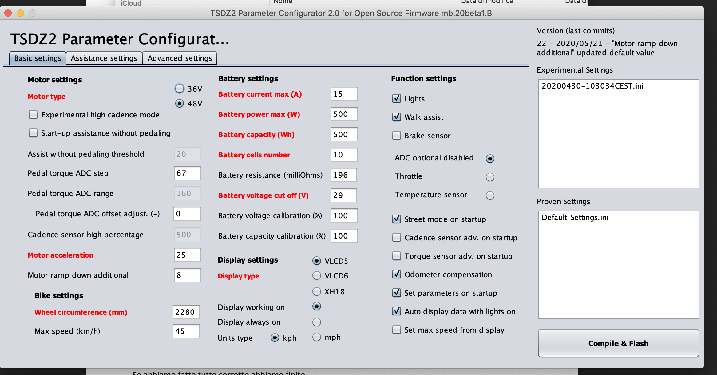

Grazie mi hai risolto l'errore ero convinto che fossero già 3 di default non avevo notato che invece il valore nel configuratore é settato a 2 , domani ricarico la mappa

Ho una domanda, a cosa serve " experimental high cadence mode " ho provato a leggere sull'argomento ma non mi era chiaro. Sto regolando i parametri a mio piacimento ma mi manca quello per cui non so a cosa serva. Il mio uso della bicicletta è del 90% in montagna.
Grazie.
Saluti.
15285 Messaggi
Inserito il - 03/08/2020 : 15:20:58  Mostra Profilo Invia a andrea 104KG un Messaggio Privato  Rispondi Quotando
Il motore tende a murare, cioè non assiste oltre una certa cadenza. Quella scelta dovrebbe aumentare la soglia di assistenza.

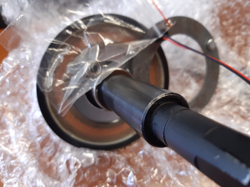

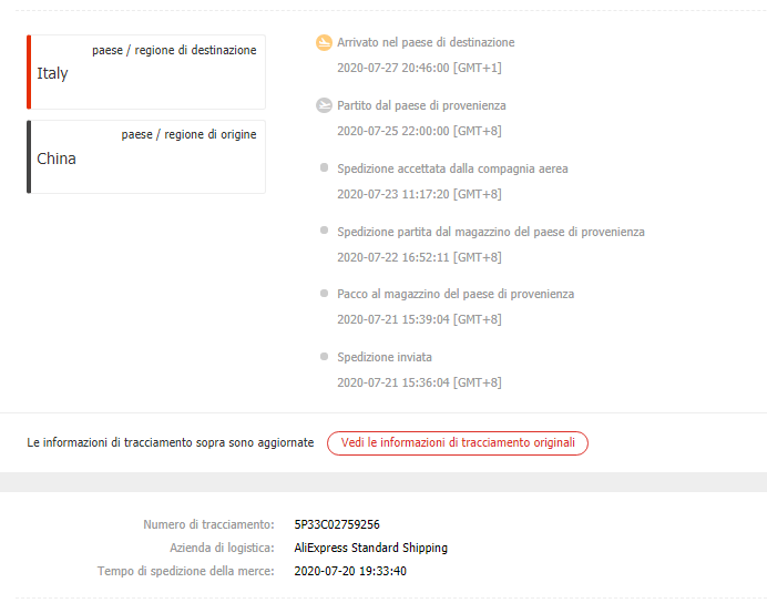

segnalo il negozio okfeet di aliexpress molto veloce. ho ordinato il sensore di sforzo per averne uno di ricambio, ordinato il 20 luglio e il 27 era già in italia
https://it.aliexpress.com/item/32865456985.html?spm=a2g0s.9042311.0.0.3da24c4dd2wuCt
23,33 KB
23,33 KB
confermo che è arrivato oggi, tempo 15 giorni totali dall'ordine. Siamo a livelli di pswpower con un bel risparmio sulle spese di spedizione. il modello arrivato è quello nuovo con due sole molle e il pezzo viene fornito con le molle di ricambio.
263,47 KB
