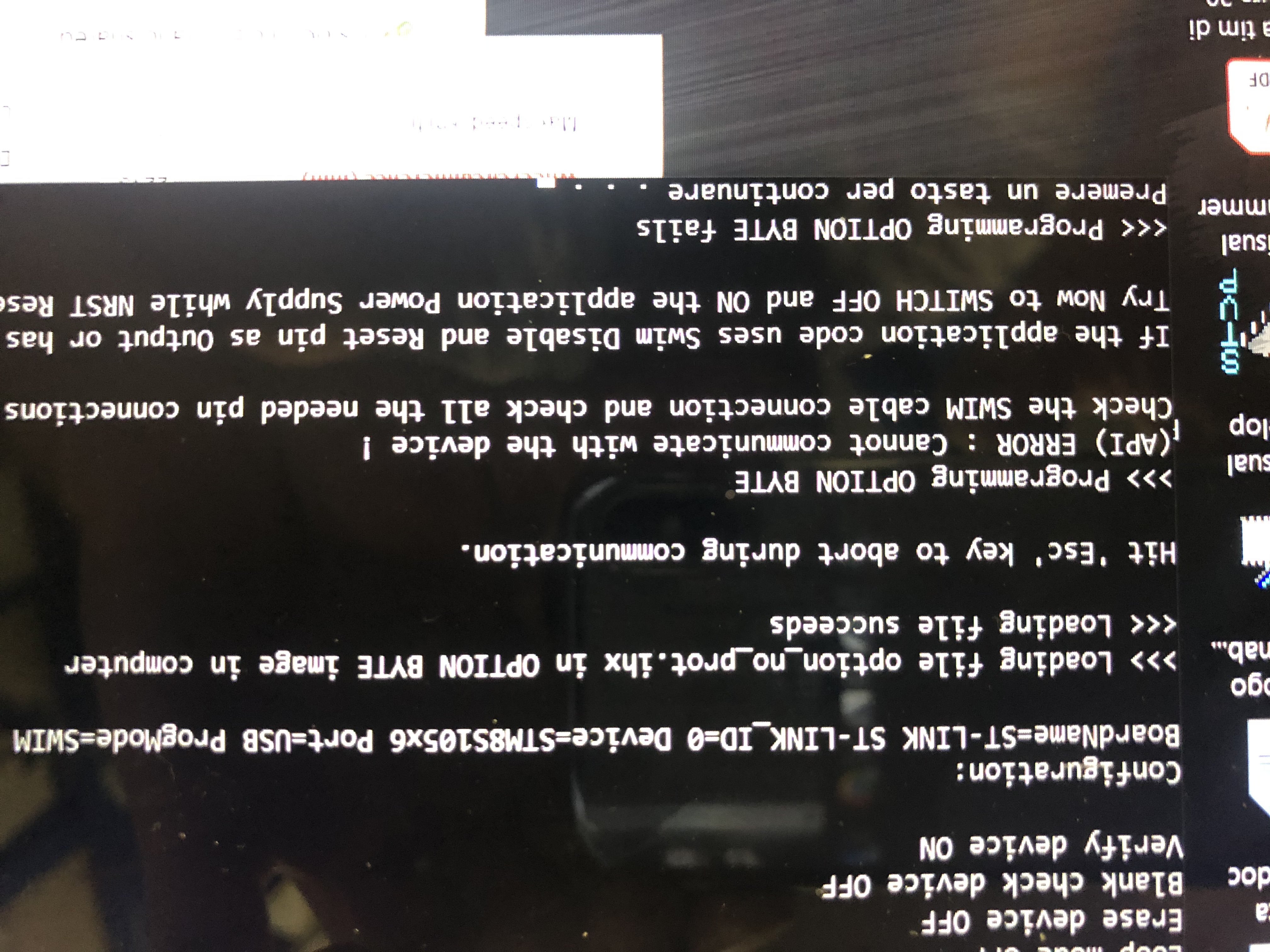

Non so mi rimane il dubbio che il programmatore non funzioni come dovrebbe, nel dubbio ne compri un altro.... intanto sono riuscito a leggere con st prog..... Quindi poi ho aperto il java configurator e provato a compilare ma alla fine mi dice sempre cosi.....
900,09 KB
Cosa dovrebbe dire alla fine per sapere che l programmazione è andata a buon fine???
microchip ha scritto:
electrorider ha scritto:
No mi da L errore della prima foto e non legge....non capisco fino a ieri leggevo senza problemi ( prima di incaponirmi con questo firmware avevo modificato già da tempo i valori manualmente)
Ma se apri st programmer e dai read i dati della rom li legge?

Però mi sto convincendo che il mio programmatore usb sia difettoso...il resto l'ho controllato e ricontrollato.... Ho fatto un video ora cosi potete vedere come se insisto cliccando varie volte, poi alla fine legge...ma non ha senso che a volte si e a volte no... e mi da errore sulla'"option byte" che infatti poi esce anche dalla programmazione del configuratore java.... sto impazzendo!
eccolo:
E qui una foto del configuratore:
2622,9 KB

perso per perso, prova ad accorciare i fili al massimo!

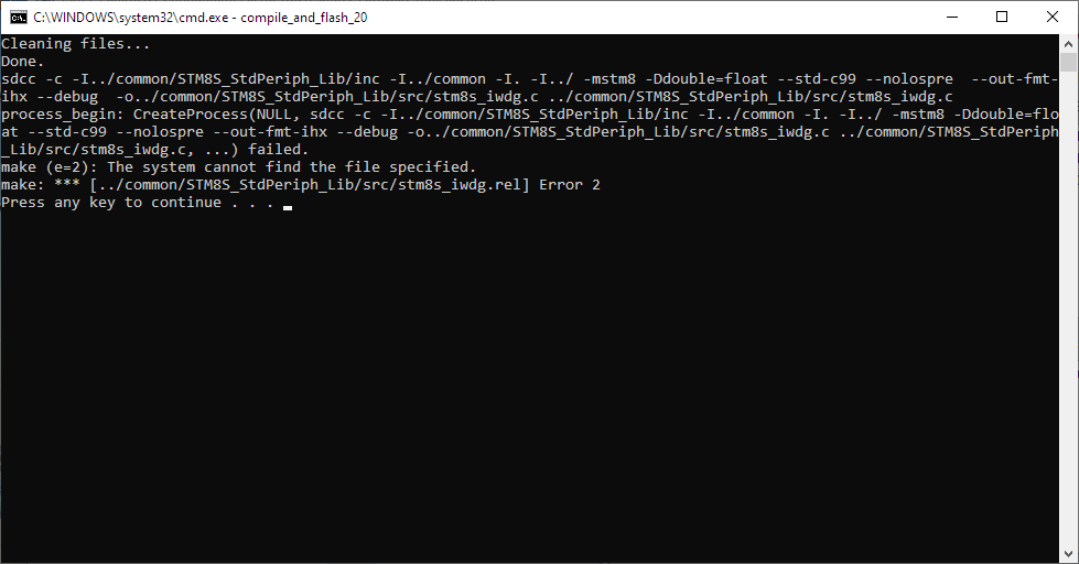

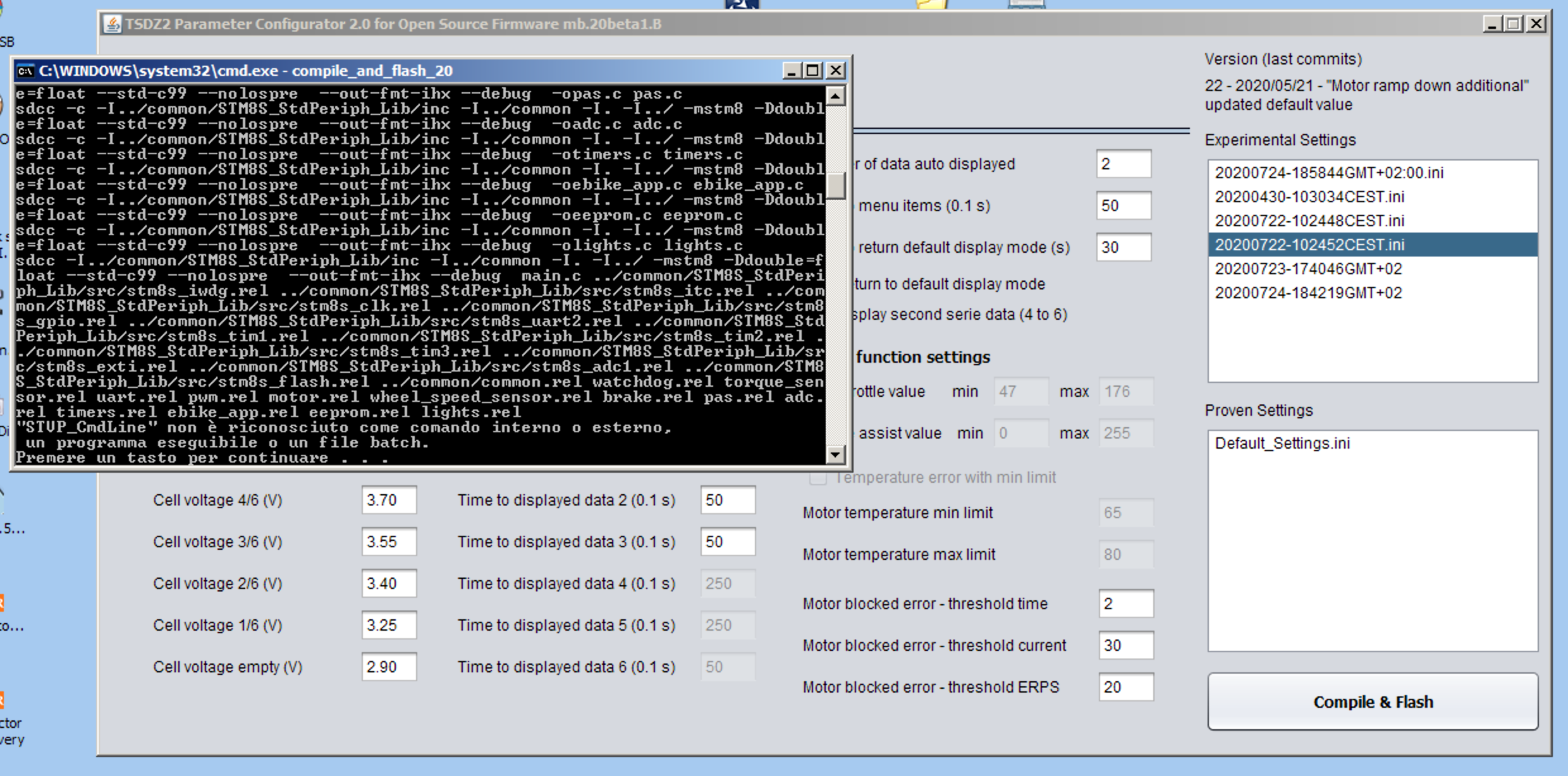

Ho visto il nuovo software di mbrusa (grazie mille mbrusa!). Ho problemi con il caricamento del software, ottengo lo stesso problema dell'elettrorider quando provo a collegarmi al controller Tsdz2. Ma ho anche un errore quando provo a compilare usando il configuratore mbrusa.
Sembra fallire quando tenta di eseguire il comando "make"
Niente è cambiato. Solo Windows è stato aggiornato molte volte.
STVP è in C: \
Ho anche provato con il vecchio configuratore di Marco e ho lo stesso problema.
Qualcuno ha qualche idea ???

Ho avuto un certo successo.
Ora posso collegarmi al controller del TSDZ2.
Sul programmatore ST-Link V2 stavo usando RST, GND, SWIM e 5.0v. Ho spostato il filo da 5,0 V a 3,3 V e ora mi collego e posso leggere e scrivere informazioni sul controller.
Electrorider, hai provato questo?
Il problema di compilazione del file non è stato risolto
electrorider
55 Messaggi
Inserito il - 26/07/2020 : 19:15:13  Mostra Profilo  Rispondi Quotando
WOW-WOW-WOW!!! FERMI TUTTI!!! ha funzionato con il tuo consiglio di cambiare dai 5 volts ai 3.3V!!! è andata subito liscia alla prima prova!!!!
finalmente ho il firmware caricato!!!
grandissimi!

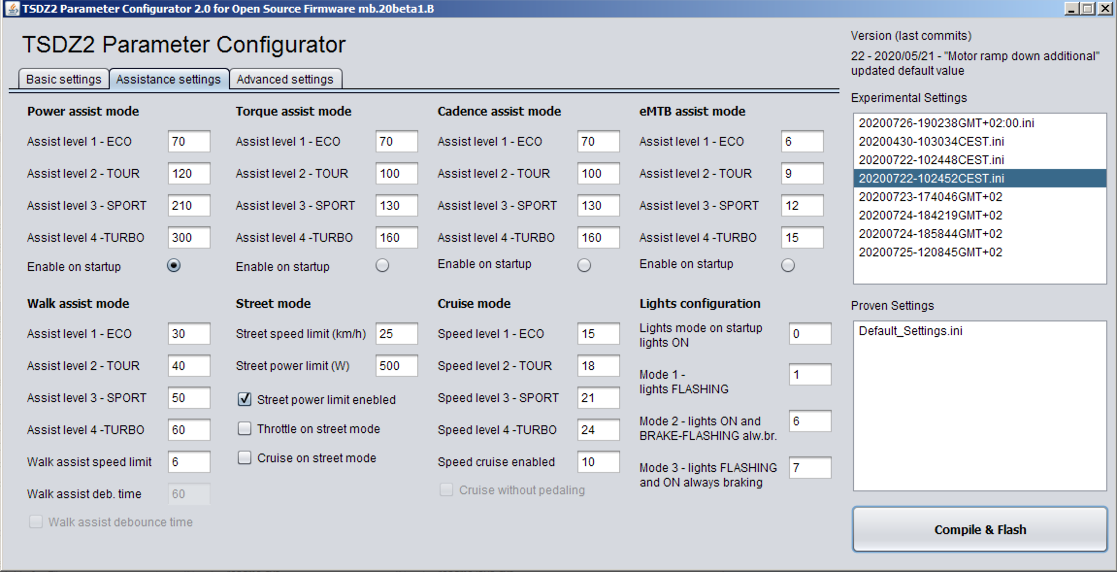

Voi come vi regolate con i settaggi da display , li fate o lasciate cosi le cose? da quello che vedo solo ricordarsi le combinazioni tasti mi sa che è complicato
ditemi ditemi!!!

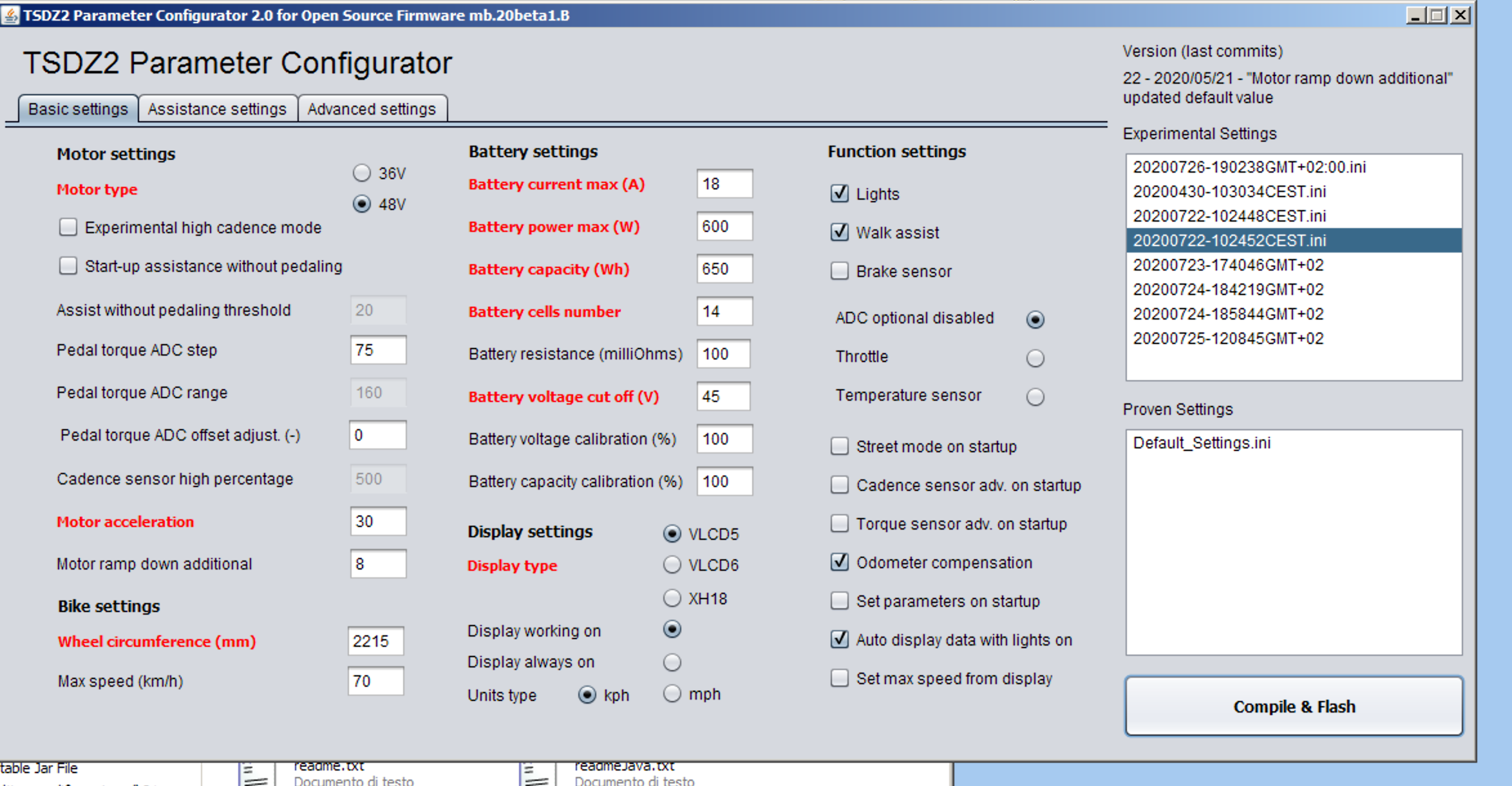

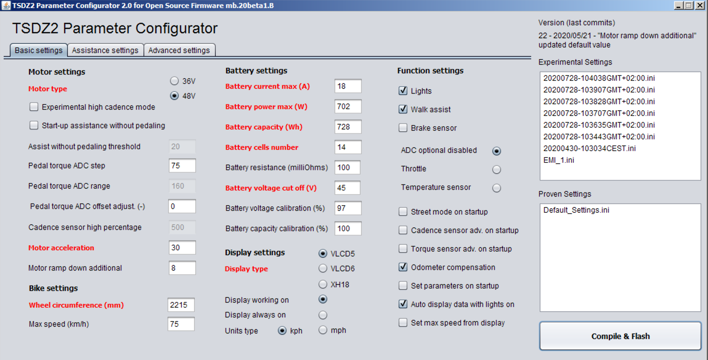

ecco i settaggi che ho caricato...se qualcuno vuole darmi approvazione o consigli!!! egarzie ancora!!! domani la provo subito!!!
888,93 KB
744,95 KB
842,35 KB
grecoa ha scritto:

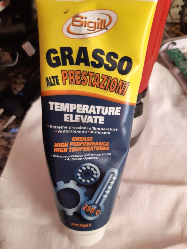

Se può essere utile. Questa settimana è stata dedicata alla manutenzione, 2 motori su tre sostituzione ingranaggio blu. Avevo finito il grasso bianco, e dovendomi ancora arrivare la scorta ho ripiegato su un grasso al litio che avevo preso tanto tempo fa. Lo presi al market cinese, tanto per cambiare, grasso ad alte temperature fino a 250 gradi a base litio
274,49 KB
Aperto il tubo si presenta nero e onto, tutto il contrario dell'originale bianco che sembra la Nivea risulta anche meno denso e più cremoso.
Premetto che i motori erano già stati smontati e ben ingrassati con quello bianco sui 2000km ed erano ancora belli ingrassati, ma essendosi rotti i cuscinetti ho dovuto eliminare ogni traccia per non correre rischi che ci fosse qualche pezzo che poi avrebbe distrutto tutto, la sorpresa è avvenuta quando in questo fine settimana le ho provate, il rumore del motore è diminuito di oltre la metà. Su quello della gravel che è sempre stato parecchio rumoroso da sempre ha raggiunto livelli di ronzio sembrava di passare da una moto Harley ad un bel BMW, quello della riverside che è sempre stato di suo bello silenzioso adesso è a livello di un bafang e per che li ha provati entrambi i motori sa cosa intendo, praticamente il motore non è minimamente percettibile.
Sarà nero e onto ma se i risultati sono questi ben venga

Ottimo! io sui bafang ho sempre utilizzato il grasso al bisolfuro di molibdeno..un bomba!
Volendo ingrassare il tsdz2 hai mica un tutorial o guida cosi mi oriento e procedo che prossima settimana si parte!!!
GRAZIE

OK, ho provato a scaricare e caricare Java (sempre in C: \), niente da fare, lo stesso succede.
Guardando il messaggio di errore penso che forse il problema sia con st-link, quindi ho scaricato e caricato st-link da nuovo (sempre in C: \), nulla da fare, lo stesso succede.
Forse mbrusa può dare un'occhiata al messaggio di errore e dare un'opinione ??
23,3 KB

da quello che ti dice ti mancano dei files del configuratore.... quello li ho fatto una ricerca sul mio ed eccolo..invece a te manca:
347,75 KB
Anche SDCC è installato in C:/?
Che versione di SDCC stai usando?

mbrusa ha scritto:
Grazie mille mbrusa.
Ho scaricato e caricato SDCC da nuovo in C:\
Sì, ora funziona tutto.

Inserito il - 28/07/2020 : 12:38:17  Mostra Profilo  Rispondi Quotando
Solo per conferma! stamattina ho messo i valori corretti dell batteria (14ah 52V = 728wh e 702 watt nominali)...che dite?? come vi pare come configurazione complessiva?
ho anche aggiustato il "battery voltage calibration" in modo che indichi esattamente i volts sul display.
Qualcuno di voi ha fatto ( o è realmente necessario fare) la calibrazione del sensore ( ho letto..da fare con dei pesi su pedale etc)...oppure la calibrazione della capacità batteria?
852,78 KB
ps: ma quando andate a riaprire il configuratore...l'ultima configurazione ve la trovate salvata? io no ed ho visto che forse non riesce a scrivere sulla cartella per una questione di permessi...che non si riesce a cambiare....la cartella rimane sola lettura..boh..
719,92 KB
Ditemi ditemi!!

electrorider
55 Messaggi
Inserito il - 29/07/2020 : 11:02:00  Mostra Profilo  Rispondi Quotando
non esiste un wattaggio in realtà... è il risultato del voltaggio di lavoro del motore moltiplicato per l'amperaggio ( settato sul controller)...ad esempio motore 36V che lavora a 12ah sviluppa 432 watt reali
DarkRider81 ha scritto:
Ok ma su pswpower il ricambio motore
X 36v fa 250/350 watt mentre come dici tu il 48v è diverso e fa 500/750
Quindi io come faccio a far uscire 500 watt se il massimo sarebbe 350?

electrorider
55 Messaggi
Inserito il - 29/07/2020 : 18:10:08  Mostra Profilo  Rispondi Quotando
Ciao Andrea, secondo te per come ho dettato io la bici ( vedi screenshot ultimo qui sopra) posso avere problemi di temperatura?
Altrimenti abbasso un po’ ( cosa ? Ah) per stare tranquillo in vacanza ( prossima settimana E poi con calma vado di sensore temperatura e pad
a parità di watt si, ma poi se metti batteria da 48v sei sicuro di rimanere agli stessi watt e nn farti prendere la mano? per il calore ne abbiamo discusso molto, la cosa più efficace sono i pad conduttivi tra motore e carter, se vai indietro di un annetto li vedi..
