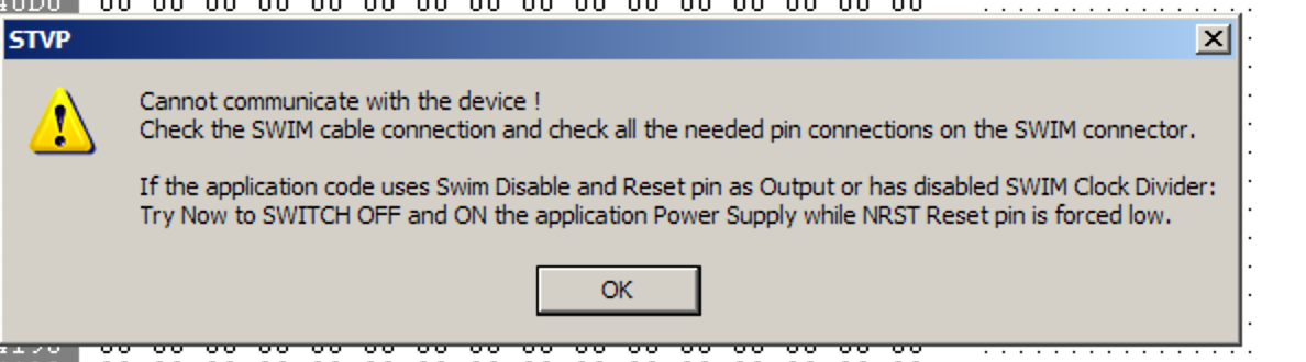

Ciao a tutti, ho scaricato il programma le istruzioni seguite passo passoe ma non sono riuscito a programmare Con il programmatore nulla.
Nel senso che non mi va tutto Con il programma quello che da tutti gli zeri per intenderci ho scaricato la configurazione e sono riuscito anche a cambiare nella riga 4000 mi pare il valore di A portandolo da 13 a 15 e alla seconda lettura lo ha mantenuto ( anche se non mi sembra sia cambiato molto sbaglio qualcosa io mi Sa) poi con il programma quello Jawa quando vado a scrivere mi dice errore 216 nella finestra dos schiacciare un tasto e poi si ferma.
Mi sapreste indicare dove sbaglio?
Non è vicinissimo ma abito circa a 20 minuti dall'uscita dell'autostrada rimini nord. Io ne ho programmato uno proprio 2 settimane fa senza alcun problema.
Sicuro che il cavetto per connetterlo al pc funzioni bene? se aggiungi dei cavetti sottili qualcuno diceva che non sarebbero dovuti essere eccessivamente lunghi altrimenti si avevano problemi. Batteria staccata se connetti i 5v? Oppure può essere semplicemente problema del pc. Hai provato a fare la stessa procedura su di un altro?
fede73
101 Messaggi
Inserito il - 10/07/2020 : 11:13:25  Mostra Profilo  Rispondi Quotando
ti ringrazio molto Enr1 alla fine ieri sono riuscito a farcela, il problema era che il mio mini pc era a 32 e non a 64 ma io non sono esperto di pc e per capire cosa sono le runtime...che andavano cambiate ci ho messo un po , però sono molto soddisfatto perchè alla fine ho imparato una nuova cosa e ci sono riuscito.
un paluso a chi ha creato il programma e istruzioni.
la bici va decisamente meglio al primo approccio, la testerò meglio nei prossimi gg.
grazie a tutti.

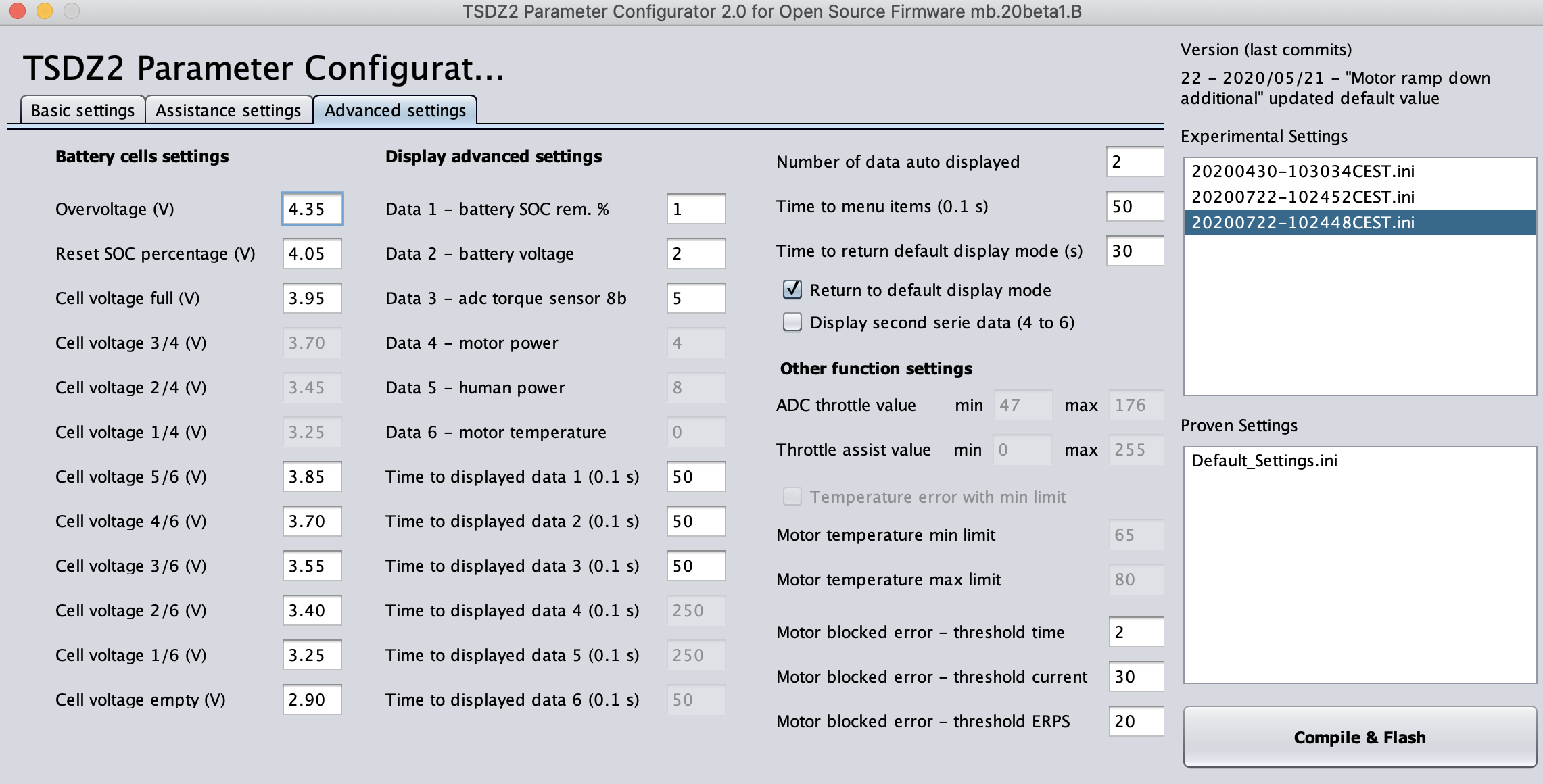

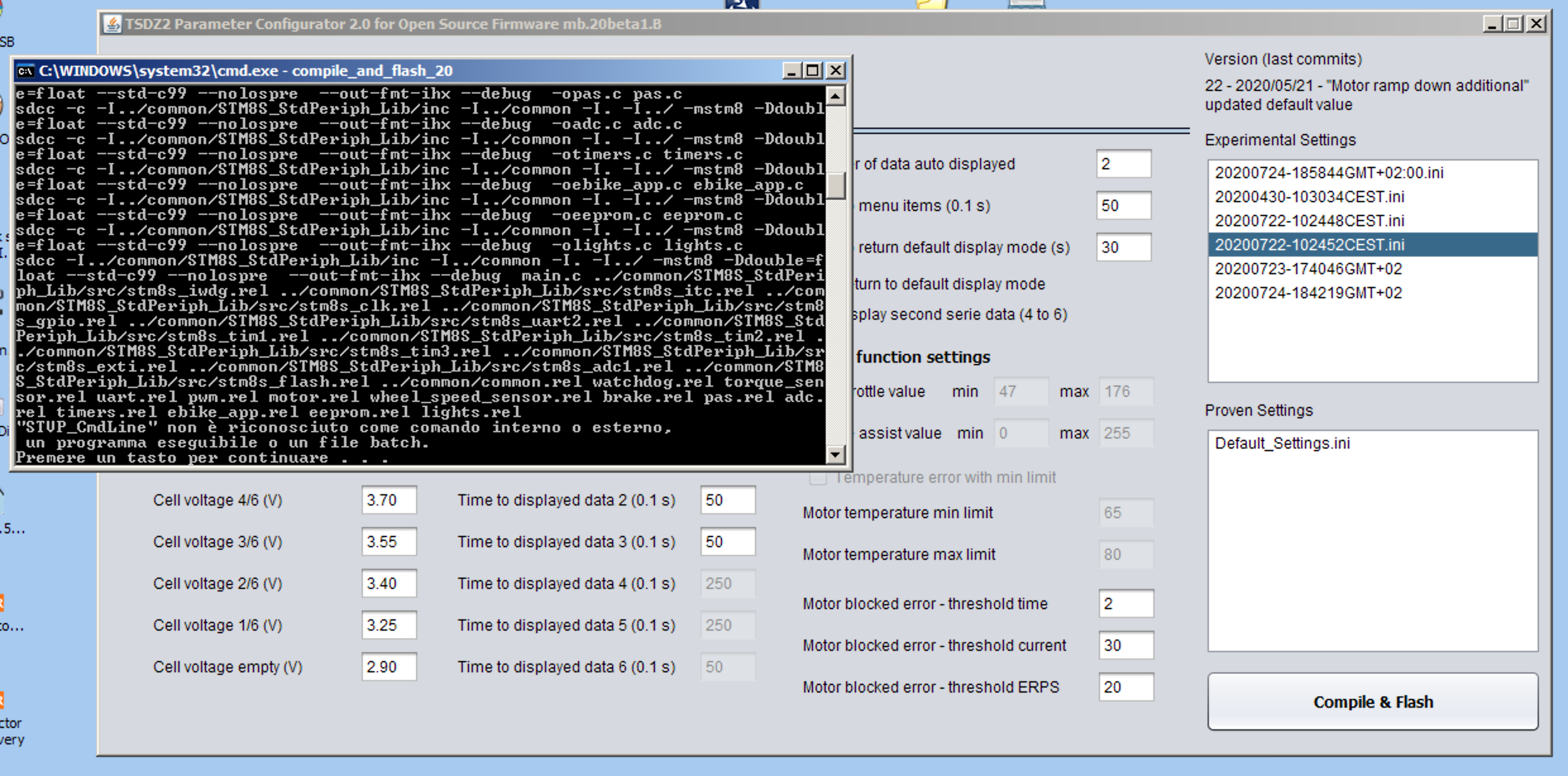

electrorider
55 Messaggi
Inserito il - 22/07/2020 : 09:00:47  Mostra Profilo  Rispondi Quotando
Grazie ancora Andrea!

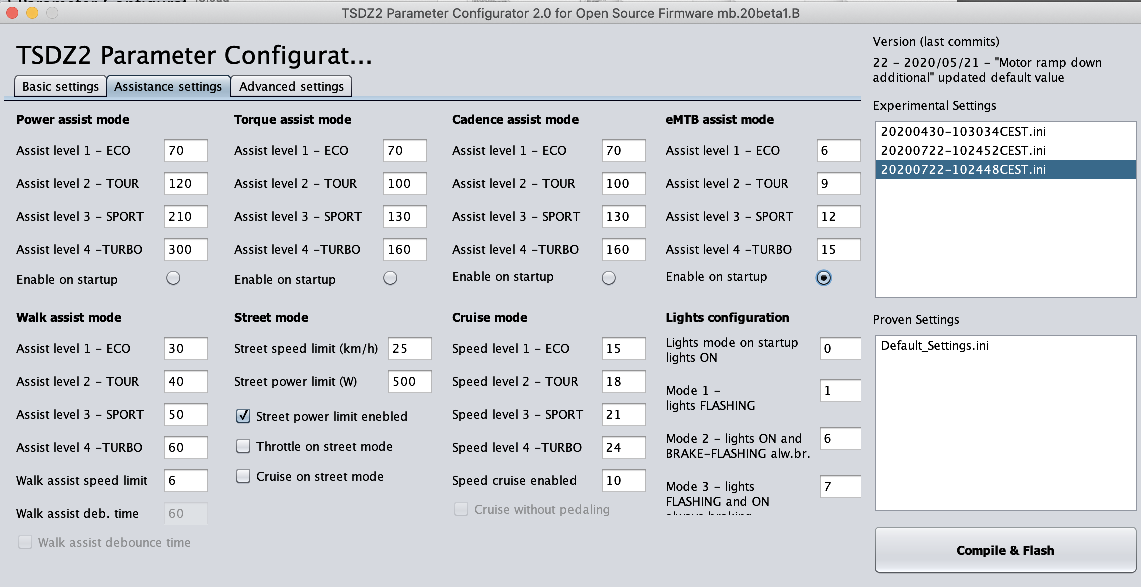

mi sto orientando! ho scaricato tutto e aperto con java il configuratore su mac.... Che tu sappia c'è una guida a tutti i parametri del configuratore? cosi a prima vista non ci capisco molto di alcune cose...vedi screenshot!
In alternativa qualcuno con una configurazione "sicura" del tsdz2 con batteria 52V montato su mtb..può postarmi il file da caricare? magari parto da quello per personalizzarmelo man mano che mi faccio esperienza......
Allora, premetto che io ho lcd03, quindi non posso essere precisissimo:
1 installare java su pc
2 cerca e scarica ST Visual programmer, non lo userai ma installa delle librerie che sono necessarie. BISOGNA FARE ATTENZIONE CHE SI INSTALLI IN C:
3 vai qui https://github.com/emmebrusa/TSDZ2-Smart-EBike-1 clicca su code e download zip , ottieni l'ultima versione di mbrusa, ci sono i manuali ecc. ci dovrebbe essere un configuratore java, prova a farlo partire...
492,26 KB
Modificato da - electrorider in data 22/07/2020 09:08:42

scusate la versione postata con lo screeschot sopra e l'ultima versione stabile?
io ho utilizzato quella con tutti i colori 3.7 ma questa per un neofita come me sembra più intuitiva avendo meno cose.
chiedo anche un info se potete rispondermi.
ieri con batteria appena caricata in turbo e tour appena partito se spingevo sui pedali ogni tanto mi dava E08 (che dovrebbe essere troppa corrente )compariva l'errore e poi spariva poi dopo 8/10km ha smesso si comparire la segnalazione anche su salite impegnative.
io ho la batteria da 36v e impostato a 36V non è che devo impostare qualcosa nel campo celle batterie? oppure il mio carica batterie carica un po piu volt??
14845 Messaggi
Inserito il - 22/07/2020 : 13:18:10  Mostra Profilo Invia a andrea 104KG un Messaggio Privato  Rispondi Quotando
Mai sentito sta cosa della troppa corrente... è il motore che chiede corrente alla batteria, questa se ci riesce la da altrimenti fa quello che può... non da troppa corrente al motore.
Sopra non c'è altro da mettere che i dati della batteria e ognuno ha la propia.

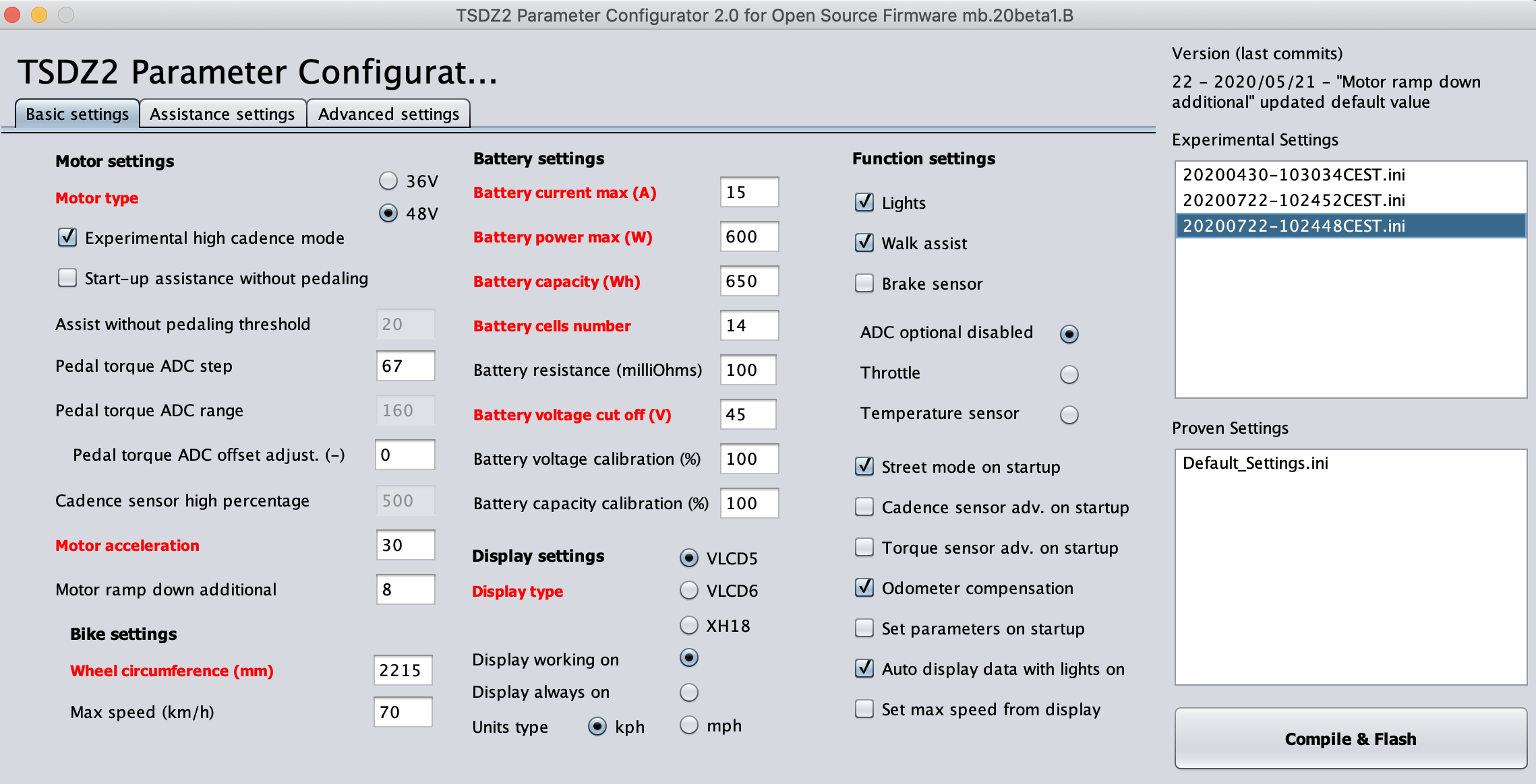

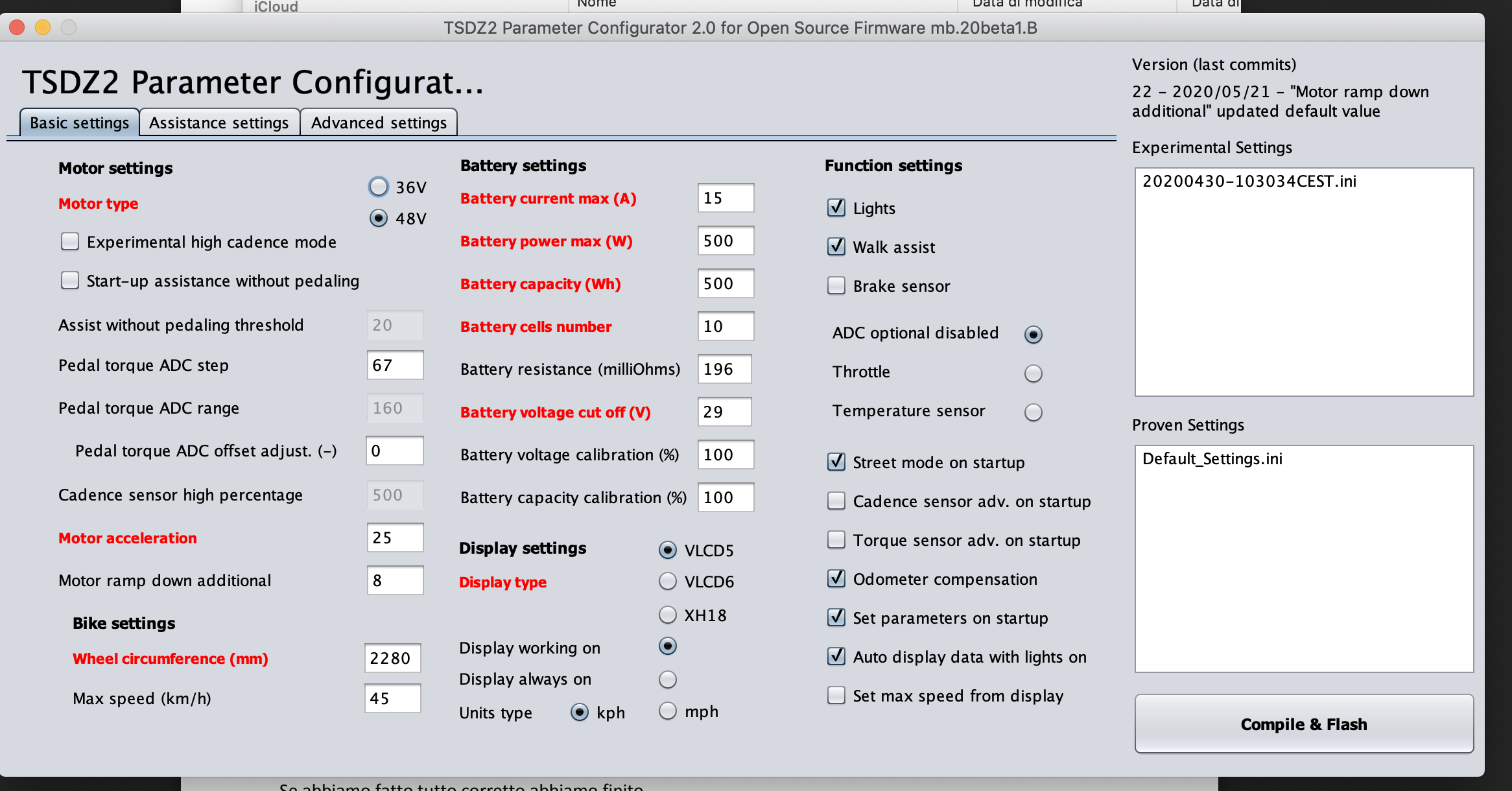

electrorider
55 Messaggi
Inserito il - 22/07/2020 : 13:21:59  Mostra Profilo  Rispondi Quotando
Comunque mi butto...ecco come configurerei la mia MTB con motore 48v e Batteria 52v 14 ah (14s4p) quindi 728 Wh ....alcune cose non le capisco...se voi che avete esperienza mi date una mano a capire se cosi va bene o devo spuntare e/o cambiare qualche valore vi ringrazio tanto!!!
430,42 KB
375,2 KB
423,84 KB
il battery current limit sul bafang con stessa batteria e motore 750w lo avevo impostato a 24 ma credo che il tsdz2 non regga...non so qual'è un valore massimo ed quello consigliato .....18?
sono nelle vostre mani
Modificato da - electrorider in data 22/07/2020 13:27:06

electrorider
55 Messaggi
Inserito il - 23/07/2020 : 09:19:39  Mostra Profilo  Rispondi Quotando
Grazie Andrea!
quindi secondo te posso flashare il firmware con i valori delle tre schermate che ho postato? se c'è qualcosa che devo cambiare fammi sapere o se mi consigli qualche valore lo provo!
mi rimangono dubbi su:
Enable street mode on startup ?
Experimental high cadence mode (lo selezioni con il 48V?)
In assistance settings devo selezionare eMTB assist mode? Che differenza c'è con gli altri?
GRAZIEEEEEEEE
electrorider, mi sembra tutto a posto, non so se su mac funziona, java si ma dipende da st visual programmer la compilazione e la scrittura.
fede non so controlla che i parametri siano giusti...
Purtroppo non ho quel sistema, posso dare indicazioni in base alle similitudini ma niente di più, speriamo intervenga qualcun altro che lo usa.
Il parametro pedal torque adc step e quello della morbidità dei pedali, provate ad aumentarlo (non più di 80 sul mio) e vedrete che meraviglia
Modificato da - electrorider in data 23/07/2020 09:35:13
14845 Messaggi
Inserito il - 23/07/2020 : 09:46:01  Mostra Profilo Invia a andrea 104KG un Messaggio Privato  Rispondi Quotando
Enable street mode on startup : vuol dire che all'accensione parte con i limiti legali di 25kmh (settabili nella seconda schermata) edi watt (500 mi sembrano troppi, io vado con 380w)
poi ci sarà un combinazione di tasti per il modo al massimo ma su quel sistema non so qual'è..
hight cadence, io l'ho sempre lasciato selezionato, se effettivamente funziona...booh
emtb a me nonpiace e non me ne sono mai preoccupato...
electrorider
55 Messaggi
Inserito il - 23/07/2020 : 17:53:00  Mostra Profilo  Rispondi Quotando
quindi street mode su on, poi dopo l'accensione come si sblocca la potenza?
il wattaggio ho messo 600 perche la mia batteria sviluppa 728W (14ah x 52v)....anzi..se qualcuno ha esperienza e mi dice se posso anche mettere di piu senza friggere nulla gli sono grato!
sugli assist mode quindi è piu un discorso di gusti da quello che capisco...
14845 Messaggi
Inserito il - 23/07/2020 : 18:02:17  Mostra Profilo Invia a andrea 104KG un Messaggio Privato  Rispondi Quotando
Quei valori servono solo per l'indicatore di capacità batteria. La tua batteria regge ben di più di 15a io metterei 18 che poi è il valore massimo di potenza della centralina e 18x48= 864 in battery power max. nel campo battery wh metti la capacità reale. Non so come si sblocca la piena potenza, ci sarà scritto sul manuale, spero...
Si i valori dei livelli sono a piacere...

electrorider
55 Messaggi
Inserito il - 24/07/2020 : 19:01:46  Mostra Profilo  Rispondi Quotando
Ragazzi...forse ho un problema......fino a ieri leggevo la memoria senza problemi con stlink..oggi ( per provare la connessione)i mi dice cosi:
137,95 KB
A quel punto con il configuratore java ho comunque provato a compilare e scevre ma mi dice cosi:
900,07 KB
Cosa puo essere?????

thineight
353 Messaggi
Inserito il - 24/07/2020 : 19:03:39  Mostra Profilo  Rispondi Quotando
Sarebbe interessante a sto punto sapere se si può programmare con soli 2 fili e batteria accesa... mettere 2 fili è semplicissimo....
Infatti ci stavo pensando anche io mentre scrivevo...
microchip
921 Messaggi
Inserito il - 24/07/2020 : 19:26:41  Mostra Profilo Invia a microchip un Messaggio Privato  Rispondi Quotando
137,95 KB
900,07 KB

electrorider
55 Messaggi
Inserito il - 24/07/2020 : 22:37:45  Mostra Profilo  Rispondi Quotando
Grazie Roberto ma ho ricontrollato tutto il cablaggio anche con il multimetro e c'è continuità perfetta tra i pins del connettore fino alle saldature sulla scheda del programmatore usb........
Che si sia danneggiato quest'ultimo? succede?
solo che ora non so come accertarmene per capirlo......
Solo per fugarmi un dubbio : NON PUO' essere il tsdz2 che provoca l'errore giusto?
Aiuto......
1602,64 KB
942,43 KB

14845 Messaggi
Inserito il - 24/07/2020 : 23:36:46  Mostra Profilo Invia a andrea 104KG un Messaggio Privato  Rispondi Quotando
Ma se apri st programmer e dai read i dati della rom li legge?
electrorider
55 Messaggi
Inserito il - 25/07/2020 : 09:35:38  Mostra Profilo  Rispondi Quotando
No mi da L errore della prima foto e non legge....non capisco fino a ieri leggevo senza problemi ( prima di incaponirmi con questo firmware avevo modificato già da tempo i valori manualmente)

14845 Messaggi
Inserito il - 25/07/2020 : 09:56:11  Mostra Profilo Invia a andrea 104KG un Messaggio Privato  Rispondi Quotando
Prova il metodo 3 cavi e batteria accesa
electrorider
55 Messaggi
Inserito il - 25/07/2020 : 10:11:52  Mostra Profilo  Rispondi Quotando
Grazie Andrea, vado a provare subito e ti dico!
Quindi batteria collegata, display rigorosamente spento e quale cavetto esattamente dei 4 disconnetto il +5v?

microchip
921 Messaggi
Inserito il - 25/07/2020 : 12:20:32  Mostra Profilo Invia a microchip un Messaggio Privato  Rispondi Quotando
Ma prima avevi provato con il motore collegato e leggere i dati, perché i dati li puoi modificare anche a motore scollegato. Comunque quell'errore è del cavo oppure verifica che i driver siano corretti
