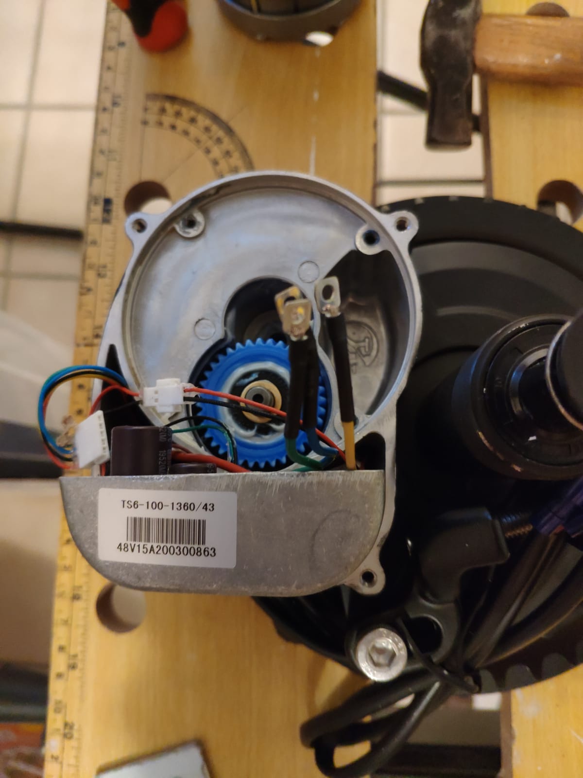

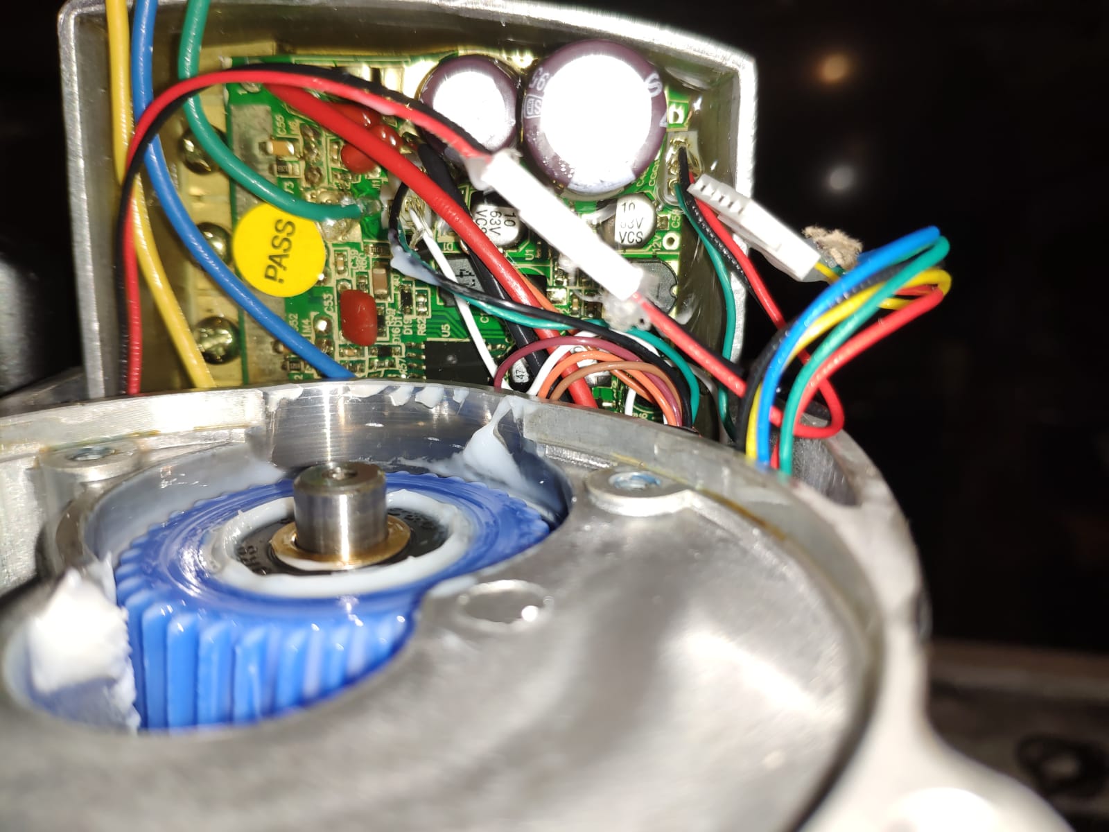

Non é che qualcuno ha per caso da vendermi l'anello del sensore di sforzo, nel rimontare il motore di fretta si é incastrato il cavo e l'ho tranciato irreparabilmente, ora che lo riordino e mi arriva dalla cina arriva agosto.
Allegato: H68cae161b3934ee0809559e48ac33c677.jpg_640x640Q90.jpg_.webp
17,48 KB
buranel
127 Messaggi
Inserito il - 13/06/2020 : 14:15:18  Mostra Profilo  Rispondi Quotando
17,48 KB
se hai solo tranciato i due filetti rosso nero è riparabile facilmente

DarkRider81
64 Messaggi
Inserito il - 13/06/2020 : 15:37:48  Mostra Profilo  Rispondi Quotando
ho dovuto smontarlo per saldarlo perche' non ci arrivavo da parte al controller ma nel montarlo la saldatura di fabbrica sull'anello è talmente debole che sie è staccata e non sono pi' riuscito a recuperarlo

Giusto per condividere.. si parla di un nuovo modello di controller per la versione 2020 del motore ( https://endless-sphere.com/forums/viewtopic.php?f=30&t=93818&start=5800#p1562996 ), io ho ordinato una decina di GG fa un motore 48v da pswpower. Visto che l'ho smontato per farci il lavoro dei pad termici ho dato un'occhiata al controller ed effettivamente sembra diverso da quello delle foto del forum tedesco.
Ho provato a leggere e scrivere uno dei firmware e sembra che, almeno dal software STVP, sia tutto ok.
Concludo che pswpower abbia ancora qualche motore col vecchio controller.
Mi è andata bene...

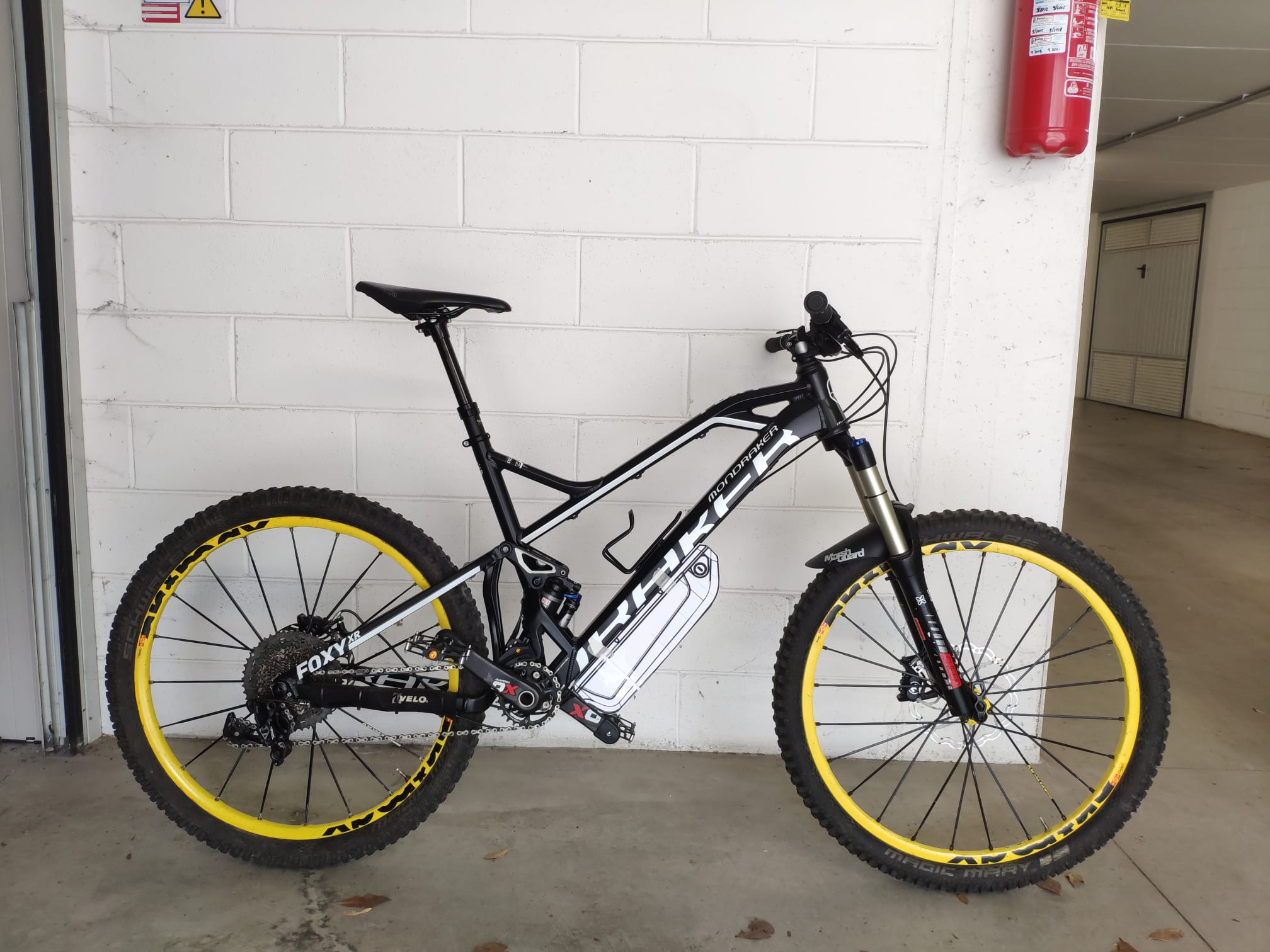

La bici è questa.

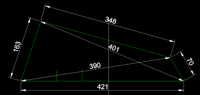

Visto che ci sta non è meglio mettere la batteria dentro il tringolo? come distribuzione del peso è leggermente peggio, però l'estetica è migliore e soprattutto la slitta è fatta per lavorare col peso sopra, sotto funziona ma deve essere legata bene, altrimenti potresti avere problemi di contatto elettrico.
Fa impressione vedere i pochi raggi per ruota...

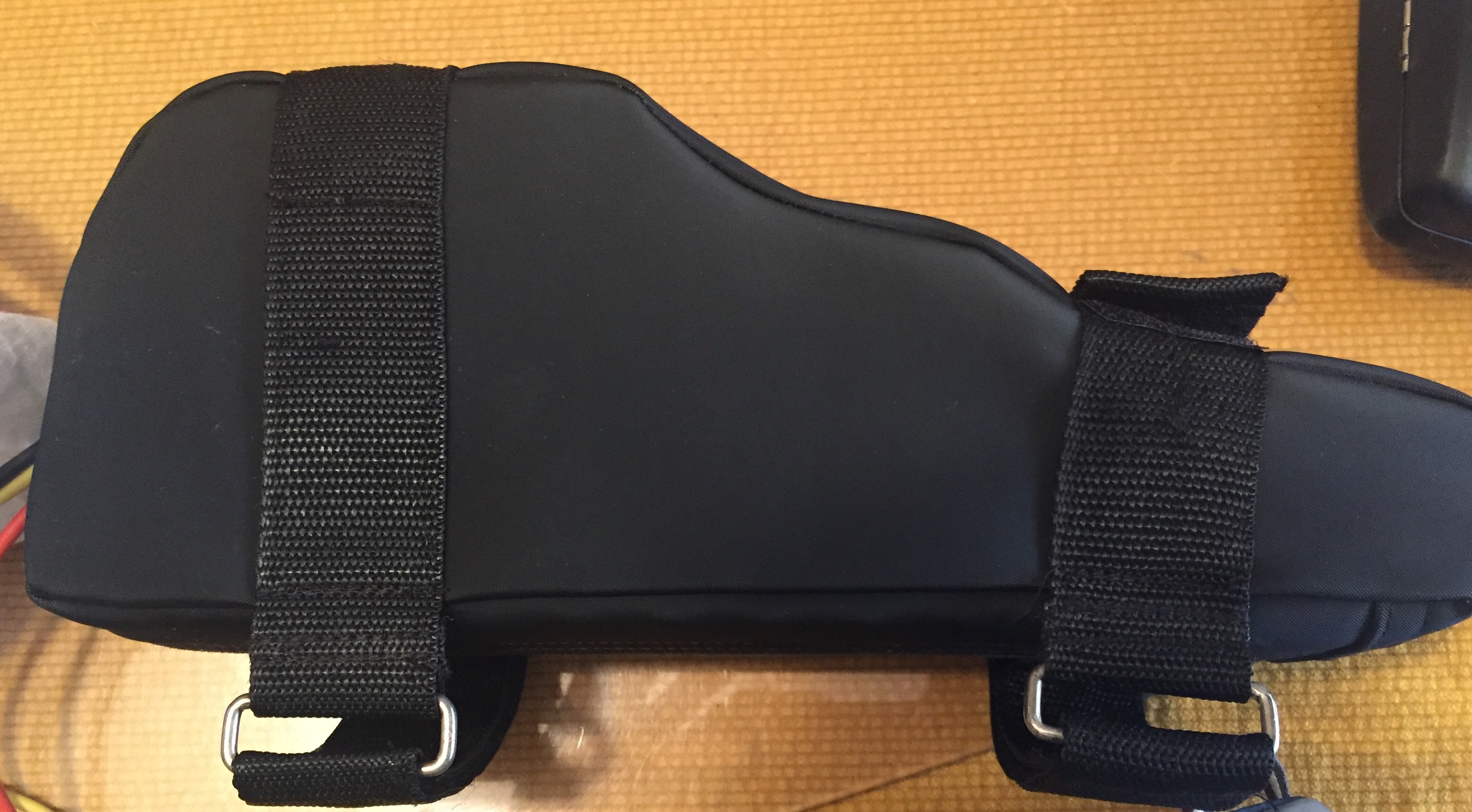

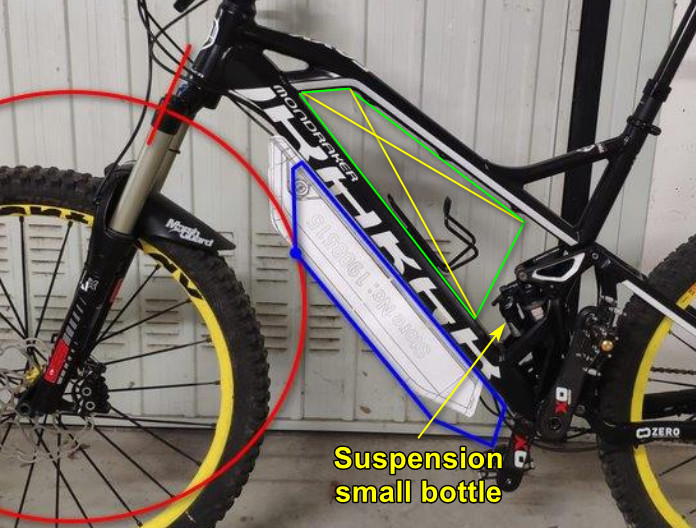

Batteria: fai presto tu a dire che ci sta nel triangolo. Ho fatto mille prove, misure, modelli al CAD ed interpellato uno che le costruisce (che frequenta anche il forum), purtroppo case standard (da almeno 600W) non entrano nel triangolo. Qualcuno c'è riuscito con un telaio uguale ma non aveva il bombolino dell'ammo posteriore.. ed ha dovuto capovolgere quest'ultimo, oltre che limare il case.
L'alternativa era fare un pacco custom però a questo punto non rimovibile.
A parte che coprire il triangolo a mio avviso peggiora l'estetica, non avrei potuto tenere la batteria fissa perché esporrei troppo la bici durante il trasporto (peso e effetto vela, ho il portabici posteriore).
Mi affido alle prove su strada di buranel, che ha già da un bel po' impacco montato inferiormente, ovviamente monterò un paio di nastri velcro.
14783 Messaggi
Inserito il - 24/06/2020 : 15:39:14  Mostra Profilo Invia a andrea 104KG un Messaggio Privato  Rispondi Quotando
Peccato, dalla foto sembrava proprio starci...
La batteria appesa sotto l'ho avuta per tanto tempo anch'io.
All'inizio ho avuto problemi perchè i contatti della batteria non toccavano bene a testa in giù.
La soluzione migliore è stata due fascettone da elettricista, per fortuna io non smonto nulla, purtroppo se si smonta di frequente anche tagliare sempre le fascette non è un granchè.
Il velcro l'ho usato ma non aveva la sufficente rigidità per tenere tirata la batteria verso l'alto, cioè come sicurezza per non farla cadere andava bene ma non per tenerla stretta all'insù.
Magari delle cinghie per valige vanno meglio, occorre fare delle prove....
Se poi ti fa fare un case personalizzato, quello sta sia sopra che sotto, dipende come piace e come lo fai...

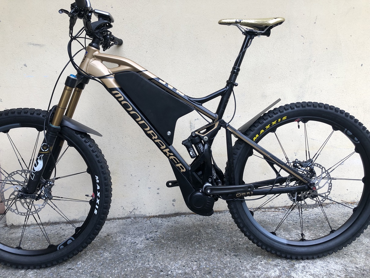

Chri27.5
467 Messaggi
Inserito il - 24/06/2020 : 23:44:52  Mostra Profilo  Rispondi Quotando
La bici è questa.
271,38 KB
[/quote]
Complimenti e ben venuto nel team Mondraker.

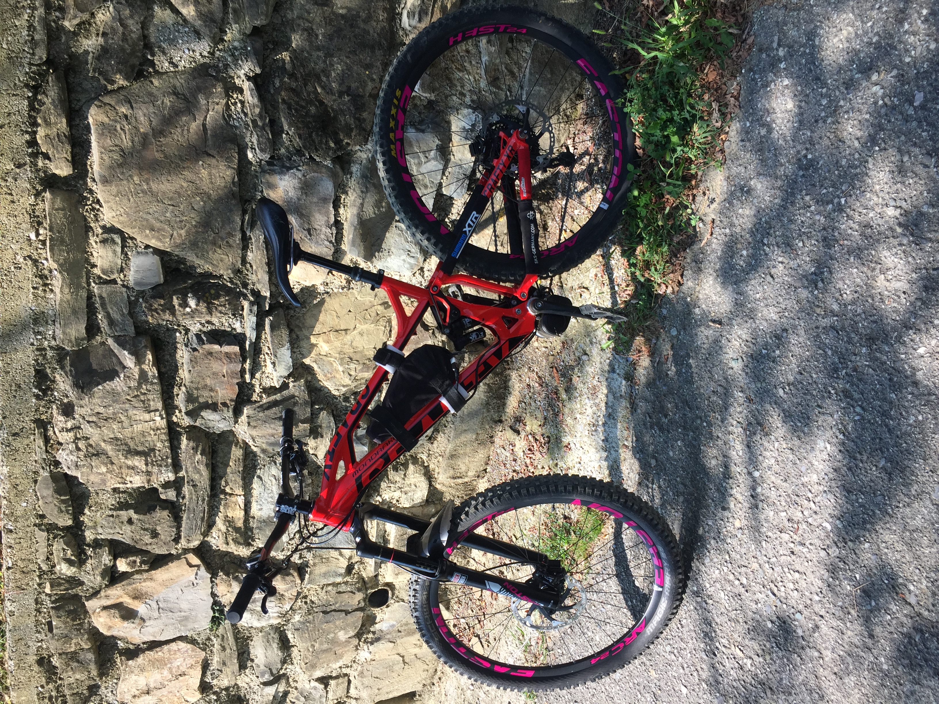

Se vuoi la bici agile e snella devi metterla sotto come le mie,
2384,5 KB
La batteria e 39 celle con le Samsung 50E
720 Watt.
Sono riuscito a fare 2000 MT di dislivello e 62 km.
Considera che queste celle vanno fino a 2,5 volt, io sono riuscito a trovare un bms che taglia a 35 volt il che vuol dire ancora un 15% in più delle normali 18650.
Chri27.5
467 Messaggi
Inserito il - 25/06/2020 : 10:28:30  Mostra Profilo  Rispondi Quotando
thineight ha scritto:
Che bella! A quanto si trovano quelle bici?
La scritta 2020 nelle immagini l'ho vista sotto vicino all'adesivo.
Allora le mondraker foxy le trovi sotto i 2000.. poi dipende dall'anno e allestimento.
Questa tirando tirando l'ho strappata a 1350, da 1600. Ma è una Foxy XR con un allestimento un po'più spinto.
4620,22 KB
Chri27.5
467 Messaggi
Inserito il - 25/06/2020 : 10:33:31  Mostra Profilo  Rispondi Quotando
Se invece la preferisci nel triangolo obliquo ci sta alla perfezione ed è rimovibile in un secondo
questa è una 52 celle 18650 da 3450 per un totale di 662 watt appoggiata su una piastrina a L avvitata ai fori dove si avvita il portaborraccia

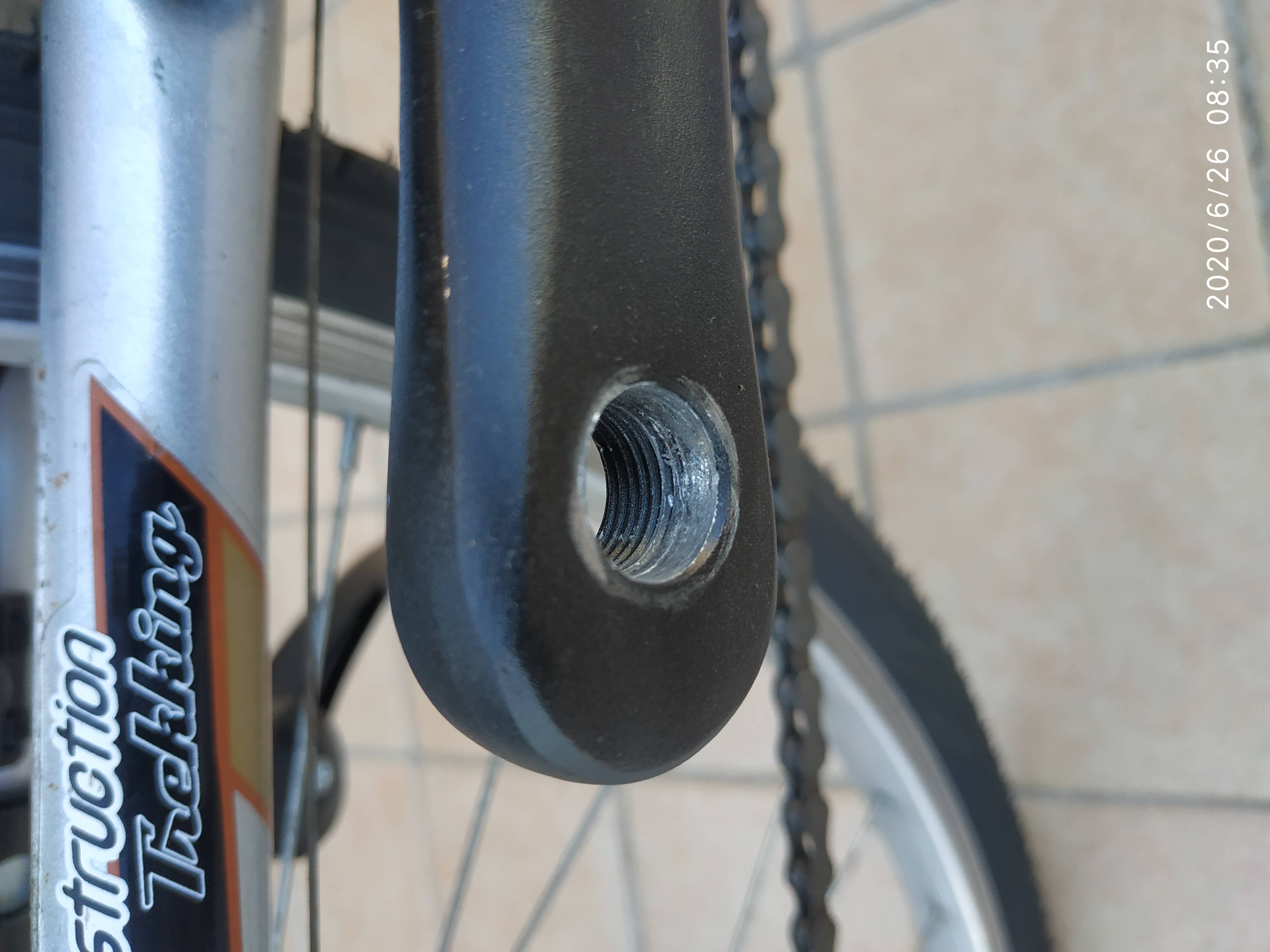

Buongiorno, ho appena installato il motore TSDZ2 36V. Dopo circa 40 km, se è rotta la pedivella del pedale, in pratica la filettatura della pedivella si è rotta ed è rimasta attaccata a quella del pedale. Segno di scarsa qualità. Secondo voi le sostituisco e metto quelle originali della bici?
3195,88 KB
Modificato da - kwmarco in data 26/06/2020 09:36:28
14783 Messaggi
Inserito il - 26/06/2020 : 10:35:06  Mostra Profilo Invia a andrea 104KG un Messaggio Privato  Rispondi Quotando
Le più economiche sono quelle del bafang bbs, riducono anche l'offset essendo più diritte delle originali.
Anche a me è capitato ma, almeno nel mio caso non è solo la pedivella cinese ma anche i pedali di bassa qualità che avevo messo che mi sono accorto avere una filettatura non perfettamente buona (erano pedali in plastca da pochi euro). Dopo essere passato a pedali un pò più costosi (niente di eccezionale una trentina di euro) non è più capitato.
Altrimenti se vuoi pedivelle ancora migliori c'erano pedivelle miranda a perno quadro, oppure alcuni avevano messo le pedivelle dei primi motori elettrici yamaha, bisogna fare un pò di ricerche....

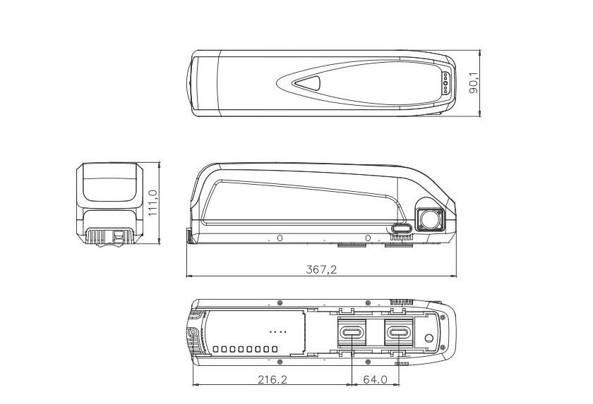

Interessante, ma proprio non capisco come tu abbia fatto a fargli stare 52 celle e avanzare tutto quello spazio sopra e davanti.
Io da disegno riempivo molto di più il triangolo.
Poi con un case rigido mi era stato proposto non rimovibile.
Il tuo case è in tessuto autocostruito? Come è fatto?
Muinos, bello anche il tuo case, ma è removibile? Immagino sia più piccolo di 52 celle. Grazie se vorrai condividere qualche altro dettaglio della tua batteria e di quell'oggetto sotto al tubo vicino al motore (una protezione?)
il case volevo farlo removibile ma poi ho preferito un fissaggio piu' solido,ho fatto una forma a incastro e fissato internamente con due viti (quelle del porta borraccia).il tutto rimane senza viti a vista.contiene 65 celle ma puo' contenerne quasi 78. gia con 65 l'autonomia e il peso e' abbondante.
si ho fatto una protezione con placca di alluminio interna, si fissa velocemente con una vite esistente del telaio e due laterali sul motore.ho fatto uno scarico per l'acqua e una estrazione aria posteriore per non surriscaldare il motore.

Le mie misure sulla Foxy (telaio L) sono queste.
137,21 KB
29,67 KB

Guarda che è difficilissimo che la batteria tocchi nella gomma, sembra impossibile ma non tocca!
Prendi l'immagine della bici taglia la ruota, falla scorrere in alto seguendo l'inclinazione della forcella e vedrai che non tocca, manca poco ma va bene

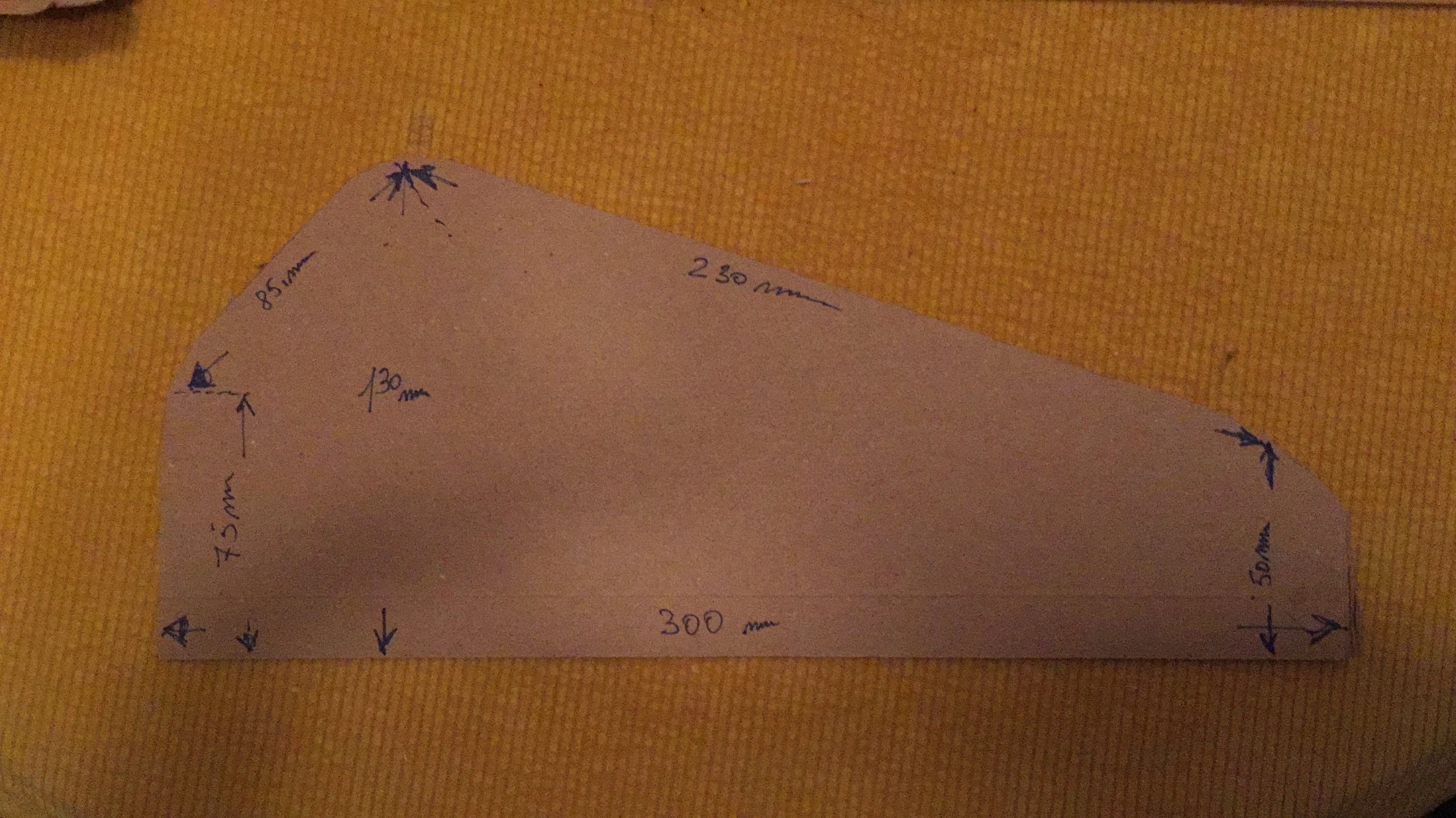

Ciao thineight ti allego la dima della batteria della Crafty rossa dove ci sono state 52 celle da 3500 per un totale di 662 watt

La batteria è ricoperta da un borsello fatto in ecopelle
Batteria costruita da me mentre il borsello fatto fare dal sarto

Credo che il problema di riprogrammazione dei nuovi motori non ci sia,ho appena programmato un motore nuovo di pswpower, mi pare un motore nuovo perche' la scocca esterna è leggermete diversa dal mio vecchio, poi c'è già il il nuovo sensore del conta km con la deviazione per le luci e il cavo luci. Anzi se a qualcuno serve il cavo luci me ne avanza uno.
Stasera provo a riprogrammare un controller a parte che ho comprato sempre da loro.

Sono riuscito a riptogrammare anche il controller di scorta che mi è arrivato a parte, quindi sia motori nuovi che controller sono tutti ancora riprogrammabili.
