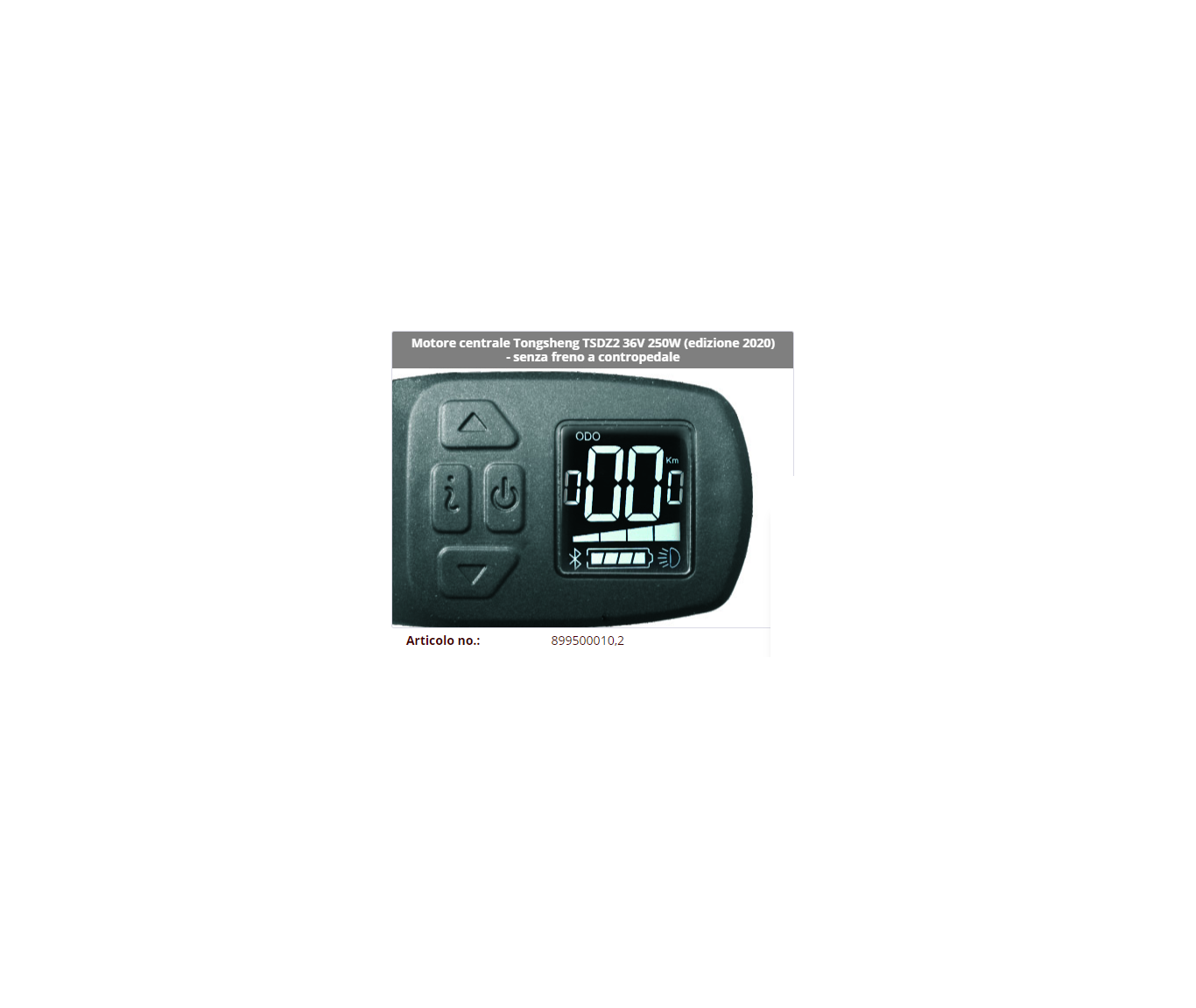

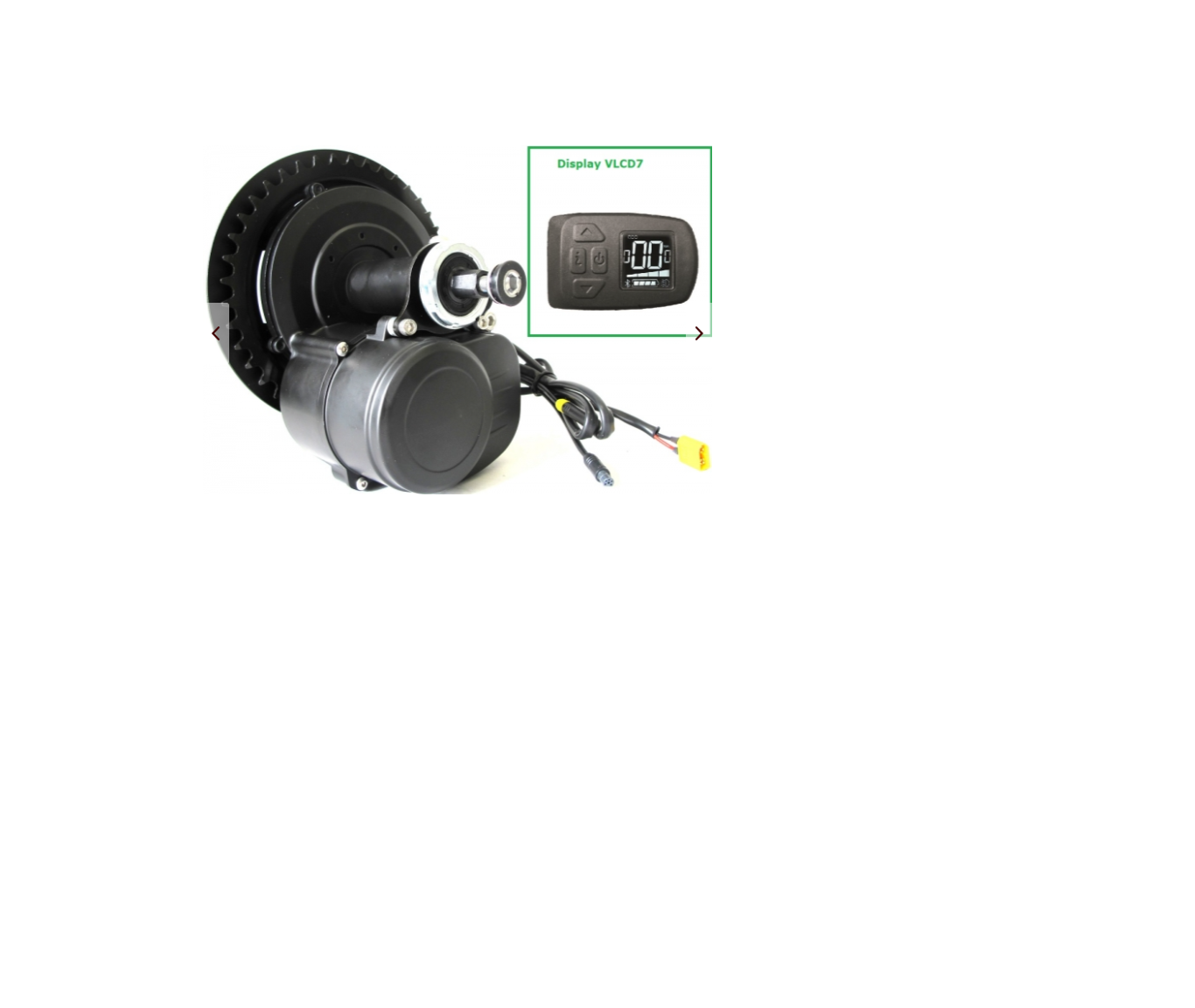

Ciao a tutti, brutta notizia dal forum tedesco.
Sembra che i nuovi motori TSDZ2 versione 2020 non siano più programmabili.
Controller e processore diversi!

mbrusa
1084 Messaggi
Inserito il - 11/06/2020 : 21:29:35  Mostra Profilo Invia a mbrusa un Messaggio Privato  Rispondi Quotando
Questo utente tedesco scrive che come meccanica è identico ai precedenti, cambia solo il controller.
Lo ha acquistato da enerdan.

15285 Messaggi
Inserito il - 11/06/2020 : 21:56:45  Mostra Profilo Invia a andrea 104KG un Messaggio Privato  Rispondi Quotando
booh io ho letto adesso su pedelecforum.de e non ci ho capito nulla ci sono foto di motori ricevuti da pochi giorni con il marchio sotto 2020 e sembrano esattamente identici ai soliti... si parla di nuovo chip ma nessuno che abbia veramente provato a riprogrammare... comunque anche volendo pswpower i vecchi non li ha più...
Chissà se almeno ci si può montare una centralina di ricambio vecchia...
In pratica è solo un peggioramento, stesso hardware con tolleranze mostruose e centralina diversa... almeno se fosse stato un motore tutto nuovo qualche miglioramento nella solidità ci poteva essere ma così...

Ecco il nuovo motore con nuovo display vlcd7, pure bluet00th,

quant'è brutto quel display... su pswpower non si fa cenno al bluetooth... speriamo che le modifiche alla centralina siano solo per il modello con bluetooth

Che notiziaccia... Ho appena preso una bici full ed un motore 48v su pswpower (tra l'altro in stock dal 14 giugno). Chissà cosa mi arriva.
Però i display da scegliere erano i soliti, non c'era questo vlcd7

Mi raccomando fa sapere per il motore mod. 2020... spero che con display normali abbia la solita centralina...
