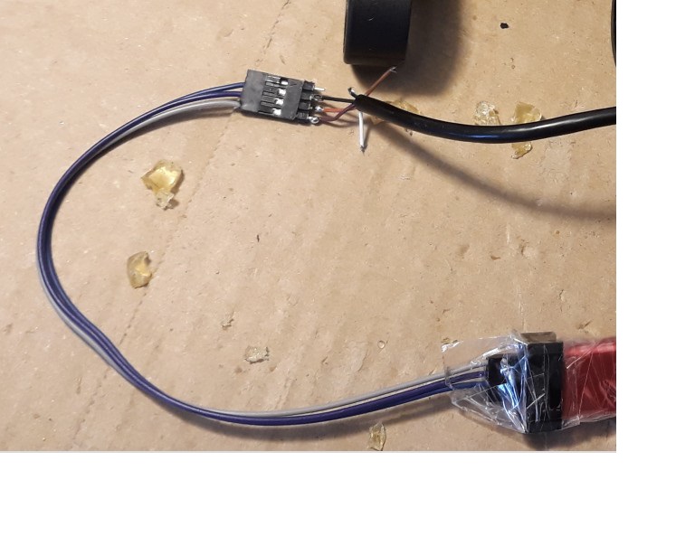

Ciao thineight, grazie per la risposta, il vero problema è che un mio amico mi aiutava a farlo, ma ora è occupato e non riesce. Se puoi indirizzarmi sul da farsi te ne sarei molto grato, ho paura di fare casino. Comunque se qualcuno avesse le capacità di fare un video verrebbe molto bene non solo per me ma anche per molti neofiti. Grazie
buranel
127 Messaggi
Inserito il - 18/05/2020 : 12:56:14  Mostra Profilo  Rispondi Quotando
Prima di del configuratore bisogna capire se sei in grado di collegare ST-LInk al cavo del motore ...da li si parte

Grazie per la risposta, ma oltre al ST link devo acquistare altro?
Il connettore femmina a 6 pin uguale a quello del sensore di velocità non è obbligatorio giusto?Serve per semplificare l'operazione?
Grazie a tutti.

Ciao prego , allora devi procurarti una prolunga http://www.pswpower.com/ven.php?cargo.2019-as-bn75 e tagliarla per utilizzare i fili che ti servono per comunicare con il controller del motore:
100,74 KB
anche nelle prime pagine di questo post trovi altre valide informazioni su come intervenire.
