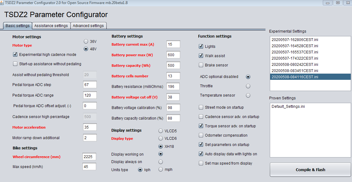

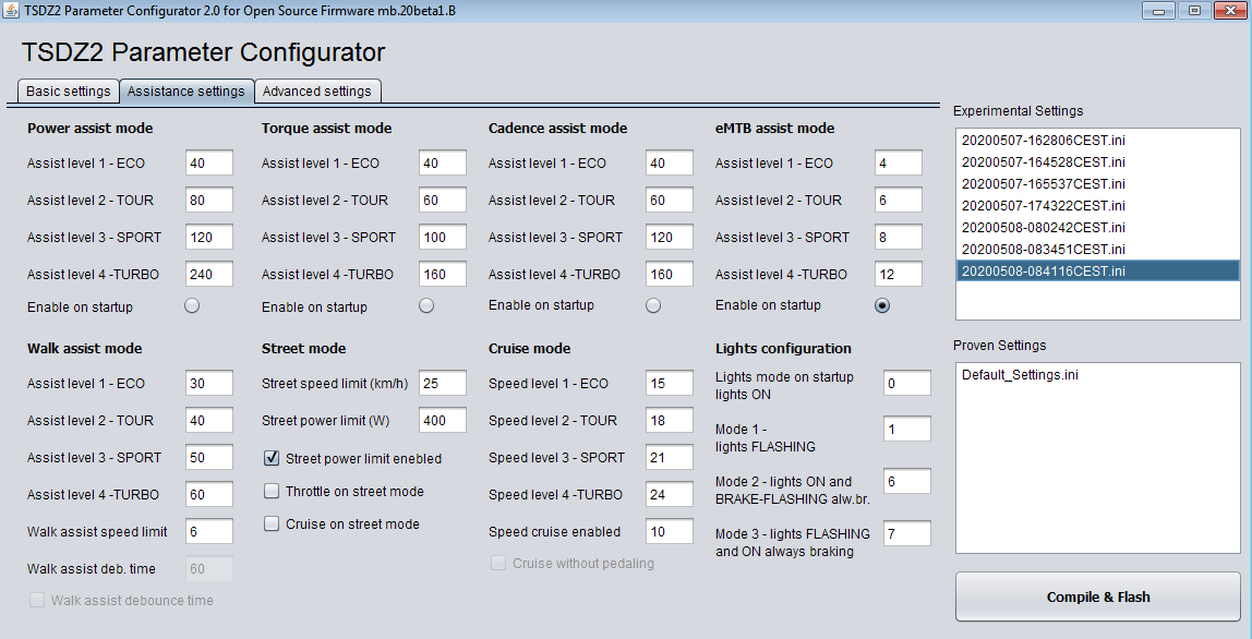

Pippopose ha scritto:
buranel ha scritto:
Secondo me spinge anche troppo ho abbassato tutti i valori di assistenza in emtb per esempio parto da 4 in eco a 10 turbo ma non lo uso mai
gia a 6 riesco salire dappertutto poi dipende se uno vuole una bici o un motorino ....
Puoi postare io tuo configuratore? Tanto per capire se sono in linea con le regolazioni? Da aver un confronto, se ti va.
Questo è il mio ma non è detto che a te vada bene
81,22 KB
69,73 KB
Meteo
Mtb Mondraker Crafty (TSDZ2 48V open source firmware mb.20beta1.b
XH18)
Frey M600 2.0 Bafang m600

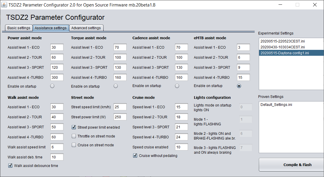

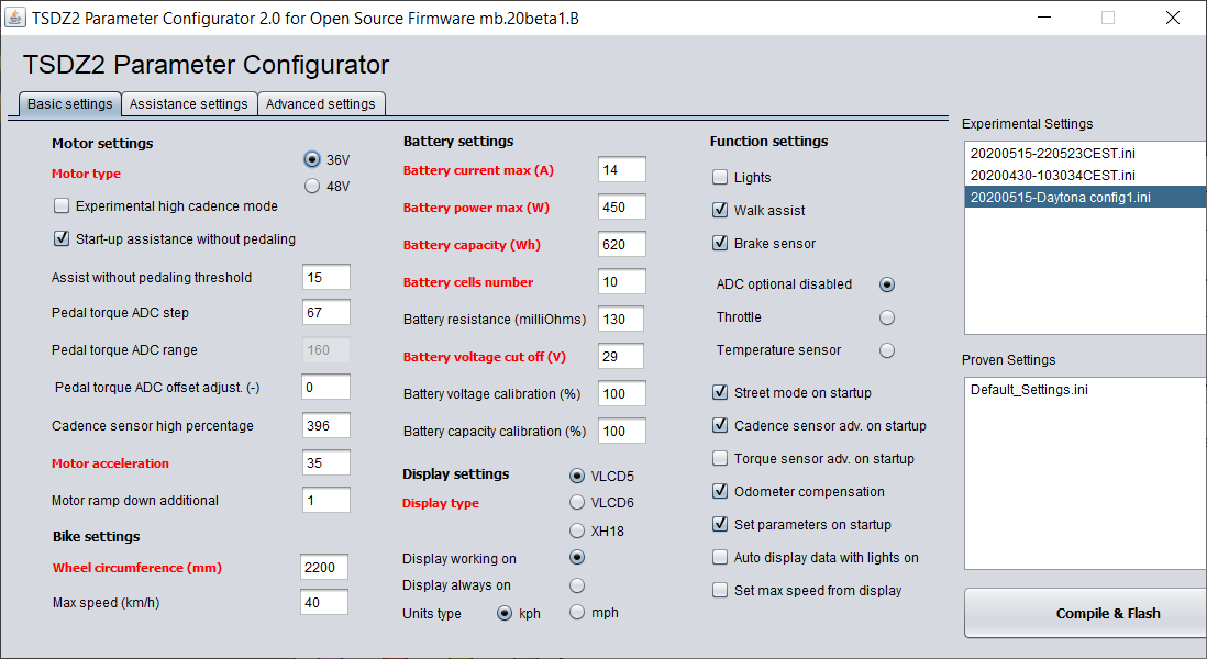

Ciao, ieri sera ho configurato la bici e caricato l'ultimo firmware per VLCD5. Ho messo di default eMTB con i settaggi che riporto nel seguito.
Arrestando i pedali, dopo l'arresto quasi immediato della corona, noto una specie di rinculo della stessa, un colpo di coda come se si dovesse "scaricare" un po' di energia del motore.
Non lo fa sempre, ma spesso, diciamo 7 volte su 10.
In pratica si smette di pedalare, la corona si arresta per un istante e poi riprende a girare per una frazione di secondo.
Non ho memoria di un simile comportamente.. quando si arrestava restava ferma.
Qualcosa a che vedere col parametro motor ramp down?
Nota: ho eseguito la calibrazione del sensore cadence (prima 518, dopo 414 --> metto 396 nel configuratore) e uso quindi la modalità avanzata.
49,7 KB
39,86 KB
45,37 KB
Modificato da - thineight in data 16/05/2020 18:47:02
