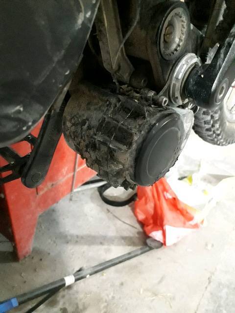

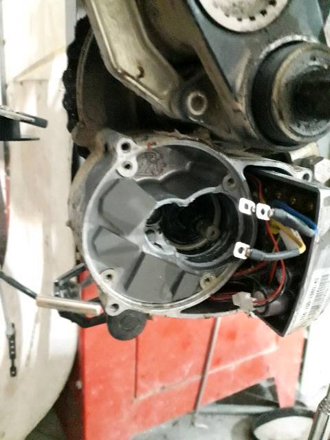

Non ho ancora provato il risultato ma ieri sera ho messo i pad nel motore
38,65 KB
42,2 KB
Ho notato infatti che col nuovo soft nonostante le alette in salita arriva velocissimo a 75gradi. Ne ho messi un po' dappertutto, sono curioso di vedere il risultato. Il famigerato ingranaggio blù dopo 1500 km non presentava segni d'usura, però visto che ne avevo uno nuovo preso per precauzione l'ho sostituito lo stesso.. e metto questo come riserva.
28,21 KB
vadda
174 Messaggi
Inserito il - 11/10/2019 : 13:51:25  Mostra Profilo Invia a vadda un Messaggio Privato  Rispondi Quotando
Questo non è il motore in cui avevi bucato il carter, giusto ?
Quelle alette sono applicate esternamente al carter ?

Inserito il - 11/10/2019 : 14:16:15  Mostra Profilo Invia a andrea 104KG un Messaggio Privato  Rispondi Quotando
E' quello bucato, non arriva più a 100 gradi e oltre ma ad 80 si per cui provo se migliora ancora… Inltre con la versione 20 alfa scaldava poco e andava poco, adesso va come un razzo ma la temperatura è decisamente cresciuta.

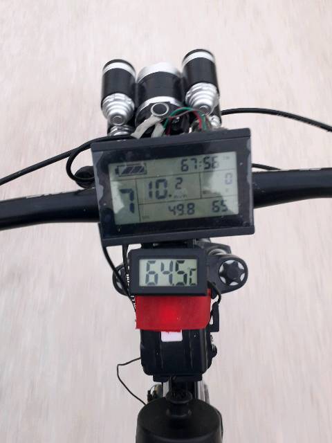

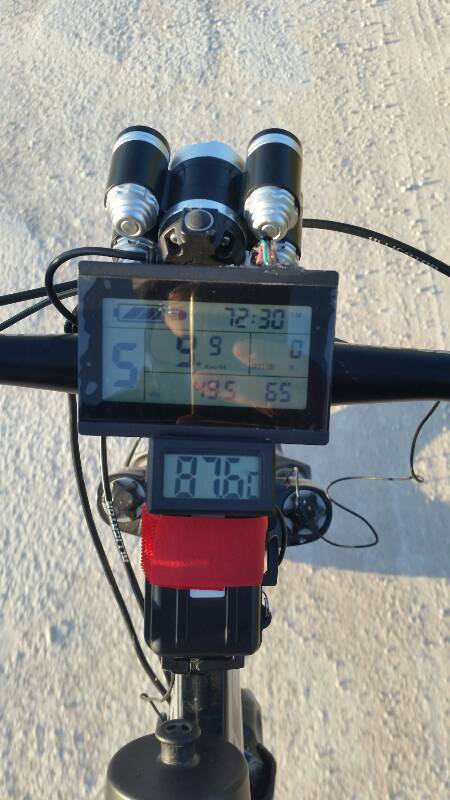

Inserito il - 11/10/2019 : 20:02:32  Mostra Profilo Invia a andrea 104KG un Messaggio Privato  Rispondi Quotando
Grazie mauri78, diciamo che è una questione di sopravvivenza se voglio continuare a usare questo motorello che adesso mi da un sacco di soddisfazioni per come va.
Ho provato a rifare la salita che avevo usato come test in primavera e che senza nessun sistema di raffreddamento dava
Oggi con le alette e i tamponcini conduttivi ha dato (in primavera era anche un po' più fresco)
27,85 KB
Poi non contento ho fatto anche il percorso che di solito mi dava oltre 103 gradi e me ne ha dati 83.
Devo dire che ho anche messo la spugnetta conduttiva sotto le alette che adesso fanno contatto molto meglio. Adesso tutto il motore quando segnava 83 gradi è caldo a circa 60 gradi non si riesce a tenerci le mani e sono contentissimo perché era tutto calore che restava dentro. Penso che comunque anche senza alette solo con i pad il miglioramento sia notevole e visto che non tutti pesano più di un quintale.....

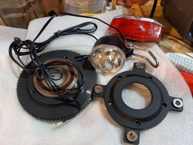

Intanto mi sono procurato un po di pezzi di ricambio e qualche sfizio
388,63 KB
