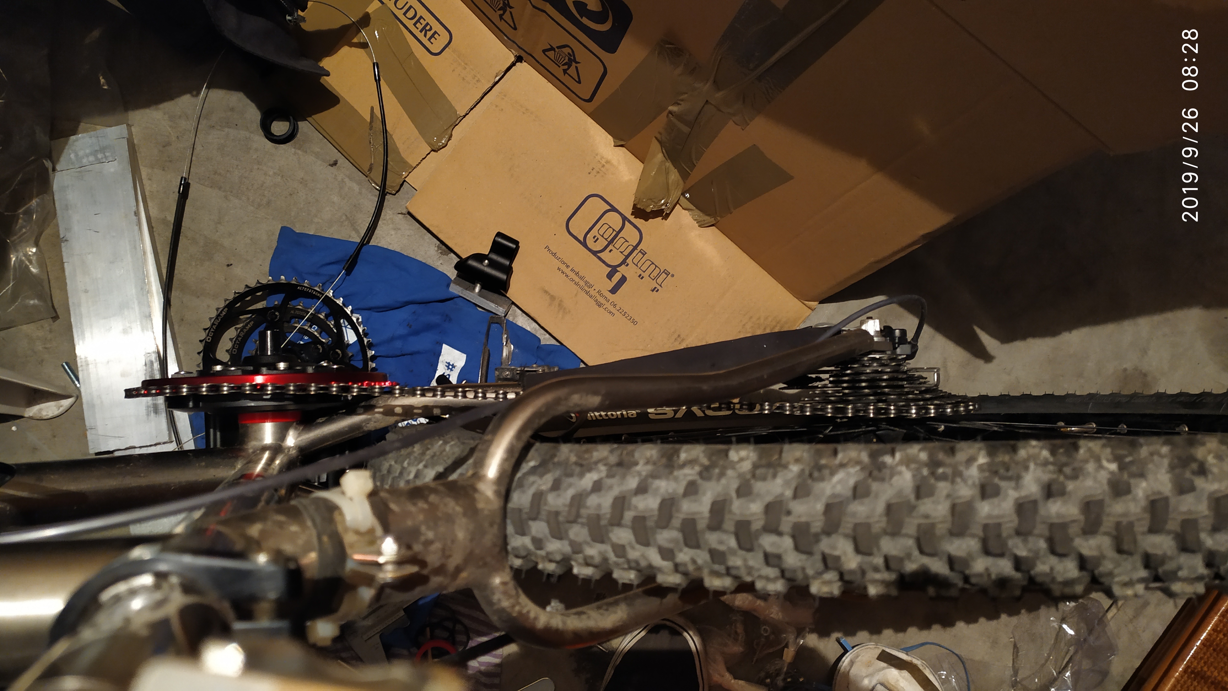

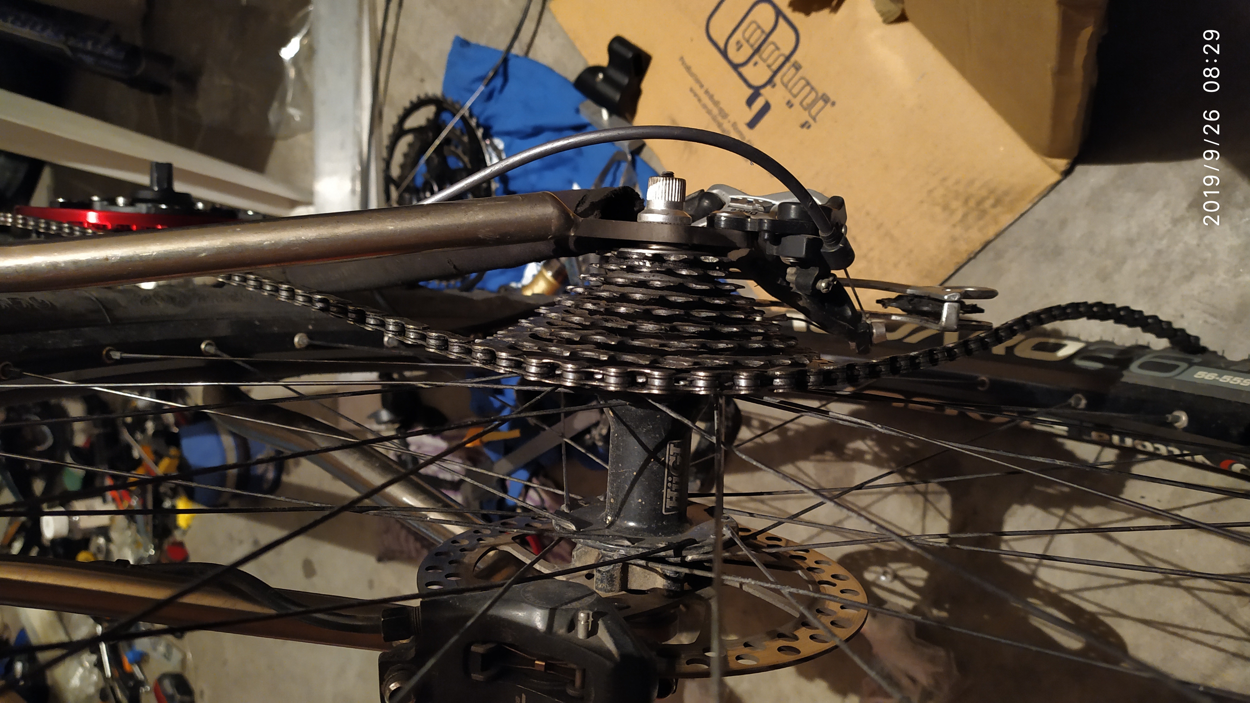

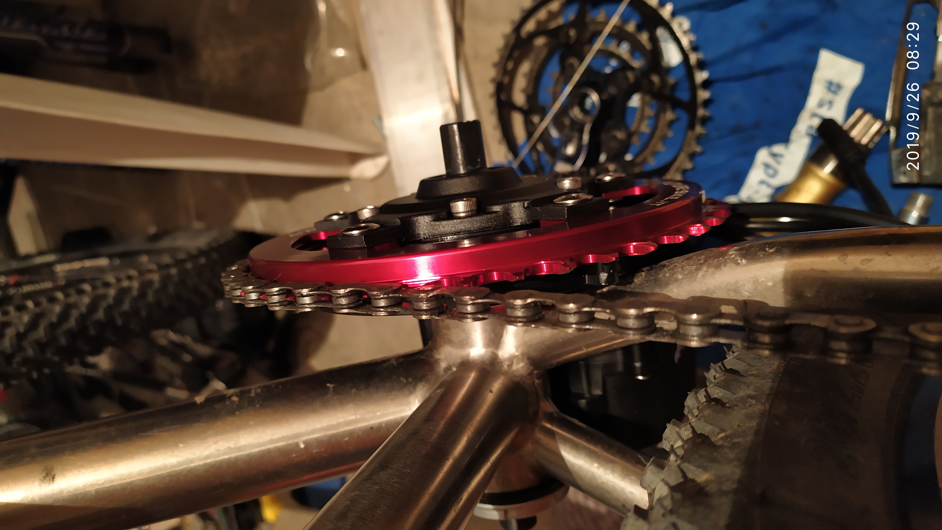

Ho comprato la corona scampanata di FutureBike da 42T, la davano per 10mm recuperati, per la modica cifra di circa 80€
Facendo le varie misurazioni in realtà si recupera, rispetto all'originale, circa 3mm, che sono più o meno un distanziale e mezzo di quelli che si mettono sul mozzo lato motore.
Morale: la lina catena fà schifo quasi come prima e credo che la spesa assolutamente non valga la candela.
Per capirci, ora è dritta sul terzo rapporto partendo da quello piccolo, calcolando che ce ne sono 9 !
In particolare, sulla bici dove sto provando a montare questo motore, una Nevi in Titanio, i fodei bassi del carro sono molto cicciotti e allargati
percui il motore deve essere molto spessorato, tipo 8mm
visto che non ho risolto con la nuova corona mi era venuta l'idea killer di "abbozzare un po' il fodero destro per far rientrare il motore, ma mi piange un pò il cuore.....
Ora comunque provo così poi decido
Ovviamente si accettano suggerimenti
14785 Messaggi
Inserito il - 26/09/2019 : 12:27:47  Mostra Profilo Invia a andrea 104KG un Messaggio Privato  Rispondi Quotando
Essendo in acciaio al titanio una bozzetta non dovrebbe avere conseguenze sulla solidità, se non al cuore del proprietario
Divero se fosse stata in alluminio, materiale che proprio le bozze non le tollera. peggio ancora il carbonio che si disintegra...
La corone scampanate per il tsdz2 sono false, nessuna riesce a superare il pignoncino piccolo dell'ingranaggio, quindi inutili o quasi...
Ci fai vedere la bici??
vadda
174 Messaggi
Inserito il - 26/09/2019 : 15:23:49  Mostra Profilo Invia a vadda un Messaggio Privato  Rispondi Quotando
Appena posso faccio una foto a tutta la bici.....
...o a quel che ne resta....

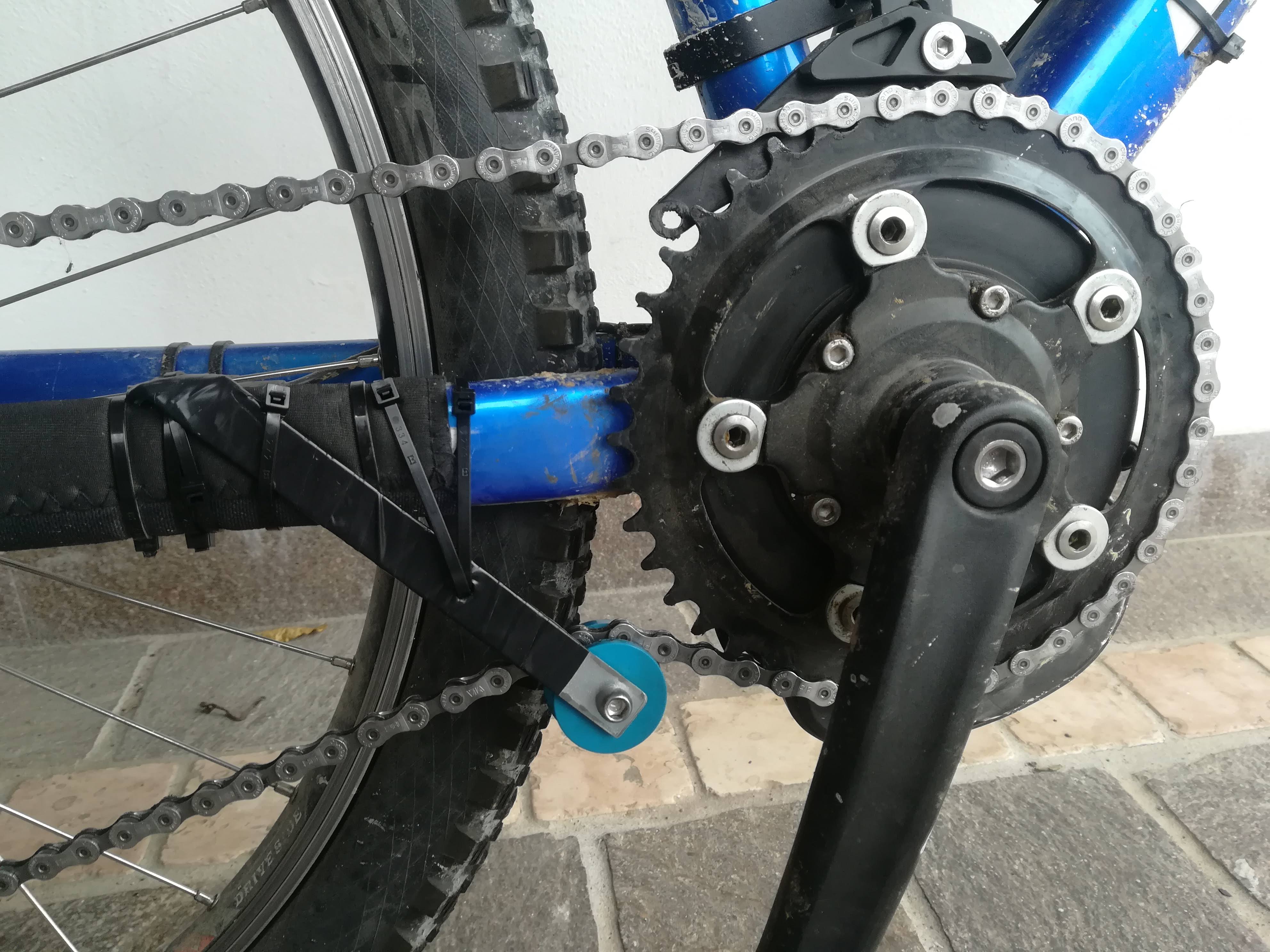

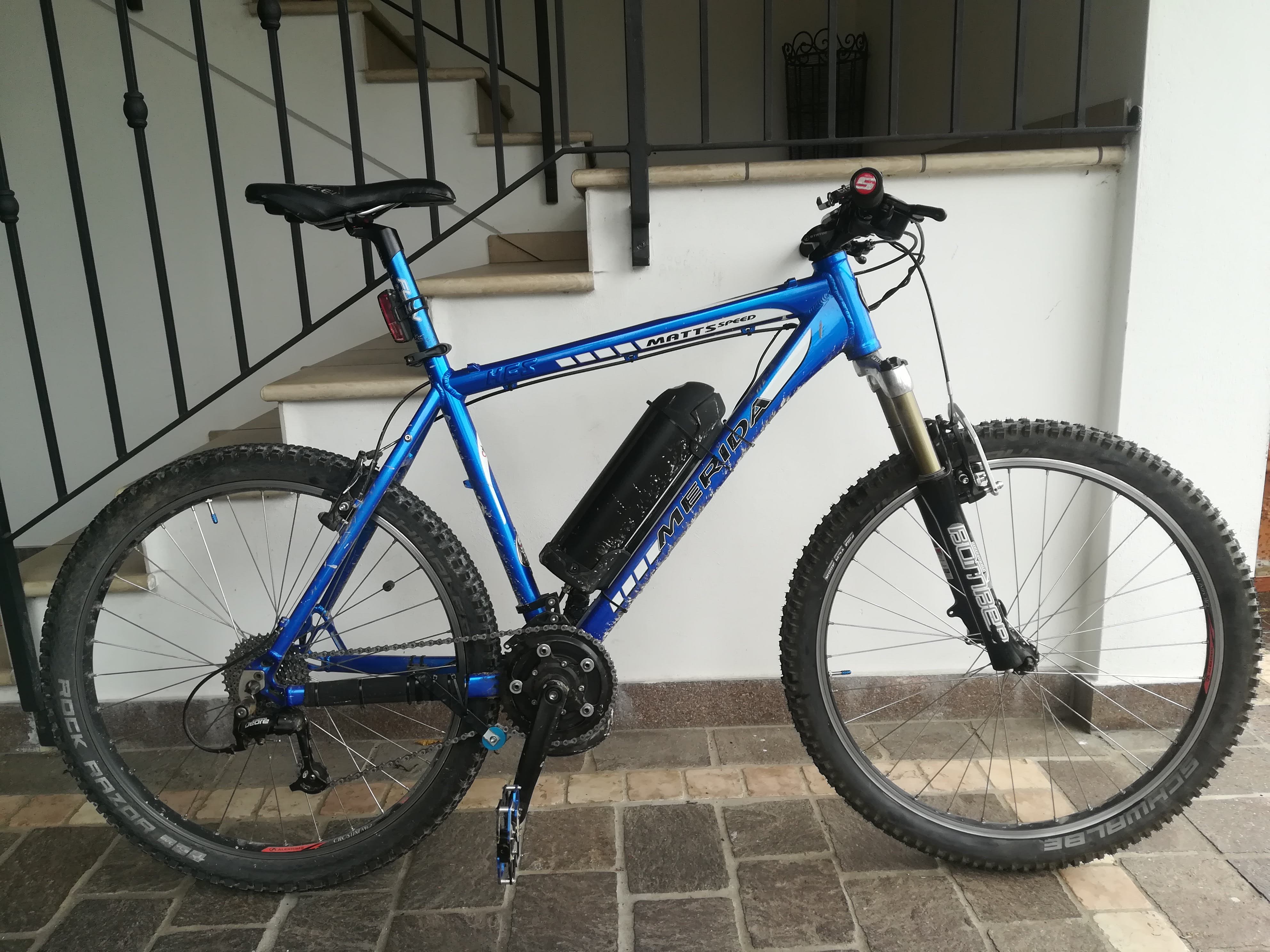

Io, se fossi in te, monterei tutto e andrei a provare come va.
Io con la bici che vedi sotto avevo problemi nello scassato, mi continuava a cadere la catena, ovviamente nel veloce in discesa/falso piano. Ho provato un pò di tutto alla fine ho trovato la soluzione che vedi in foto, e non mi è più caduta. Mai più. Se può esserti di ispirazione.

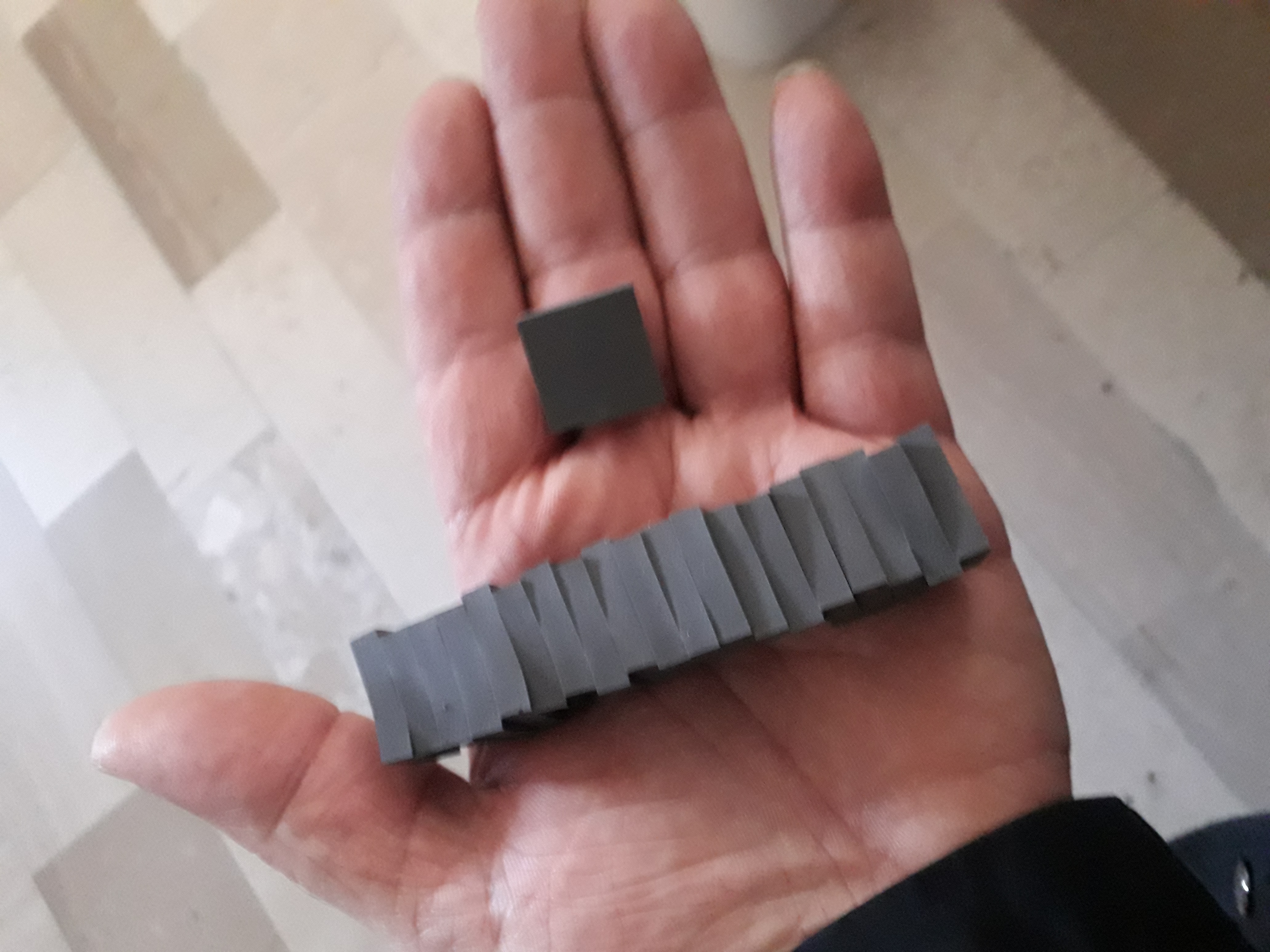

14785 Messaggi
Inserito il - 07/10/2019 : 12:33:41  Mostra Profilo Invia a andrea 104KG un Messaggio Privato  Rispondi Quotando
Mah, io sotto il motore non ce li metto neanche se mi pagano, magari un po' di pasta... intanto mi sono arrivati i pad
4225,86 KB sono di uno strano materiale untuoso.. come pensavo non si comprimono fino a zero e sotto il motore farebbero un bello spessore
Modificato da - andrea 104KG in data 07/10/2019 12:41:22
microchip
921 Messaggi
Inserito il - 07/10/2019 : 12:51:16  Mostra Profilo Invia a microchip un Messaggio Privato  Rispondi Quotando
Sembrano belli spessi quelli che hai preso. guardando le foto su github in effetti c'è un bel spazio vuoto. Se come dicono hanno misurato in 1,5 mm, un pad da 2 mm non gli fa nulla. In effetti la parte sotto al motore dovrebbe essere la prima a scaldarsi e la prima a raffreddarsi.
se c'è lo spazio senti subito mettendo un pad se devi comprimere tanto il motore per avvitarlo, al limite affilarlo meno spesso e un po di pasta termoconduttiva.

Mauri78
527 Messaggi
Inserito il - 07/10/2019 : 16:10:56  Mostra Profilo Invia a Mauri78 un Messaggio Privato  Rispondi Quotando
@Andrea, guarda che sotto il motore non hai contatto metallo metallo, resta una camera d'aria di 1.5mm se non erro, i thermal pad servono proprio per mettere in contatto il fondello del motore con il carter.
Se metti la pasta lì non ottieni nulla perchè le superfici non sono a contatto...
I thermal pad, se non ricordo male vanno compressi al 25-50% vuol dire che un thermal pad da 2mm lavora in modo ideale se lo schiacci fino a 1.5mm circa e comunque non più di 1mm.
Lavoro in una ditta che fa elettronica e li usiamo spessissimo... a dire il vero sono i meccanici che li dimensionano correttamente ma so bene come funzionano...
