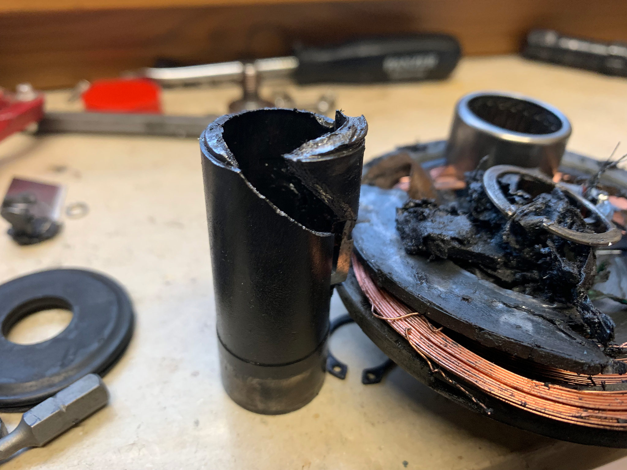

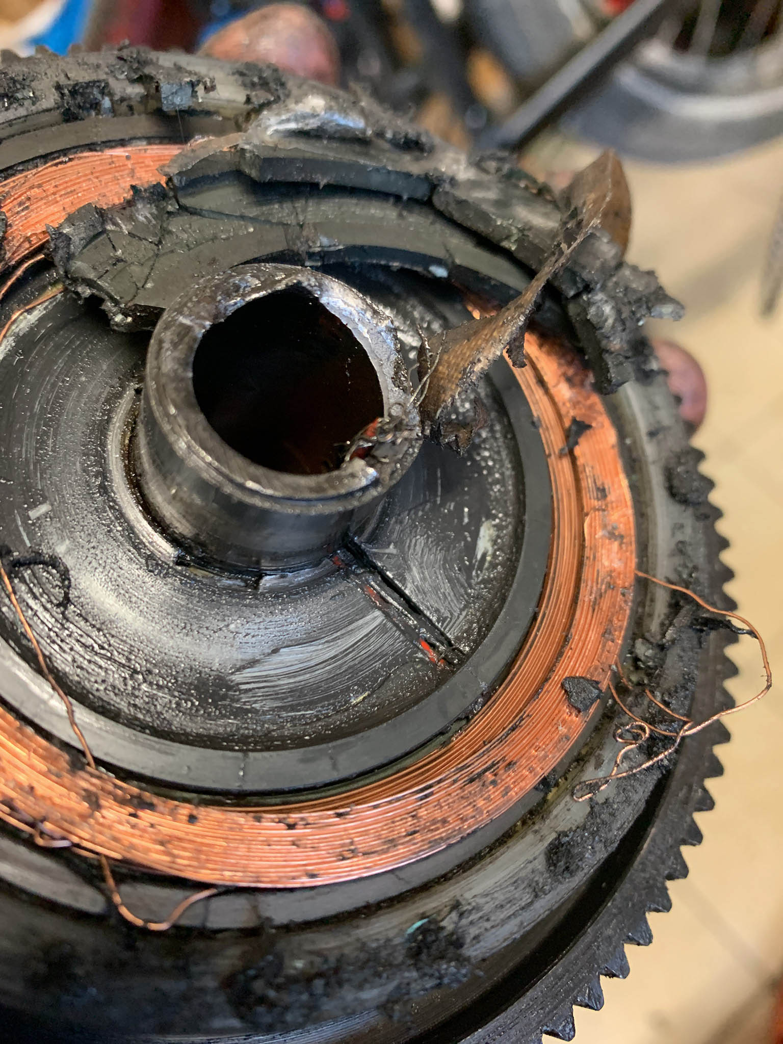

Certo che sto motore è fatto proprio al risparmio... Su endless sphere uno è caduto dalla parte della guarnitura e gli si è rotto il torsimetro. Credevo che il tubo su cui appoggia il cuscinetto ruota libera fosse pieno, invece è un lamierino
399,91 KB
517,6 KB
microchip
921 Messaggi
Inserito il - 12/09/2019 : 08:48:19  Mostra Profilo Invia a microchip un Messaggio Privato  Rispondi Quotando
caduto, precipato dall'everest
Hai voglia comunque a rompere un tubo del genere. Arrivare ai livelli di ridurre un pezzo come quello in foto non mi sembra tanto normale, hai visto le foto del mio smontato do 3.000 km è come nuovo. Nemmeno il tuo motore che hai preso a martellate, cotto, segato sbattuto è ridotto così
Roberto
thineight
353 Messaggi
Inserito il - 12/09/2019 : 17:08:33  Mostra Profilo  Rispondi Quotando
Però, dai... ci aveva fatto 11.000 km con quel povero motore!
Considerando che con una 80na di euro pswpower ti rimanda il torsimetro nuovo, e che molto probabilmente il disco sarà non perfettamente perpendicolare all'asse e te lo deve rimandare (a me pswpower l'ha dovuto rispedire per ben 2 volte prima di riceverne uno buono), ti fai una serie di pezzi di ricambio mica da ridere :P
Comunque usure anomale della parte mobile contro quella fissa del torsimetro mi fanno pensare che sulla MTB il carter del motore dalla parte DX, dove c'è l'ingranaggio grande, spesso tende a toccare il carro posteriore destro, quindi quando si va a serrare il rondellone SX di chiusura tutto il sistema tende ad impuntarsi su quel punto e quindi a flettersi (asse pedali e torsimetro associato). Di sicuro ne risulta un'usura anomala, fino ad arrivare alla rottura per fatica del carter metallico. Io ho dovuto spessorare a destra del movimento centrale (tra la bici e il motore) con un paio di rondelloni per circa 4mm.
Avete tutti verificato che effettivamente il motore sia serrato solo ai lati del movimento centrale e non tocca in nessun altro punto?
