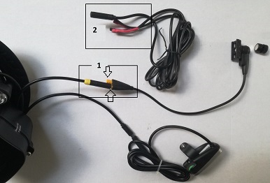

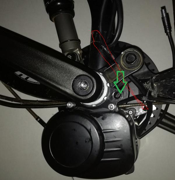

                       Salve a tutti. Mi è arrivato il motore,sono alla fase del montaggio e chiedo alcuni consigli. Il motore si adatta perfettamente al movimento centrale,  ma non riesco a inserire il blocco anti rotazione,
  da quello che ho capito, non è indispensabile e posso farne a meno ?
  In alternativa posso sfruttare in qualche modo il foro indicato nella foto?
    102,92 KB
  Inoltre mi sto attrezzando per l'aggiornamento del Firmware.
  Per connettere il pc al motore "sacrifico" il cavo delle luci (n 2) e uso il secondo ingresso del sensore di velocità (1) ?  (non serve aprire il motore ?)
    38,13 KB
  Ringrazio chi mi ha già consigliato : Andrea 104,Blindo e Thineight, e anticipatamente chi mi vorrà consigliare     |

                      |  Il cavo delle luci è maschio non puoi usarlo |

                       no quel foro non ti serve...  Purtroppo la risposta è... non si sa... diversi motori si sono rotti senza anti rotazione, motivo per cui ho dovuto farne uno complicatissimo per la gt, in altri casi regge..... nel tuo caso se riesci in qualche modo a passare qualcosa che ti agganci la telaio è molto meglio, anche se non è facile, magari passando qualcosa come nella foto...  Inoltre nel tuo caso, ruotando in avanti il motore ti schiaccia inesorabilmente la guaina che vedo passare sotto..

  per il cavo io ho comperato un cavo e l'ho sacrificato quello doppio che vedi in questa pagina https://it.aliexpress.com/item/32957265043.html?spm=a2g0s.9042311.0.0.393e4c4dxjFP9N

                       Ciao Yure, si effettivamente il motore è da bloccare, io nella mia full non l'ho ancora fatto e non si è rotto ma non faccio testo perchè ho fatto pochissimi Km e comunque da mè non ho il problema dei cavi. per quanto riguarda il cavo di programmazione usa questo che ti costa molto meno e ti arriva in breve: http://www.pswpower.com/ven.php?cargo.2019-as-bn75

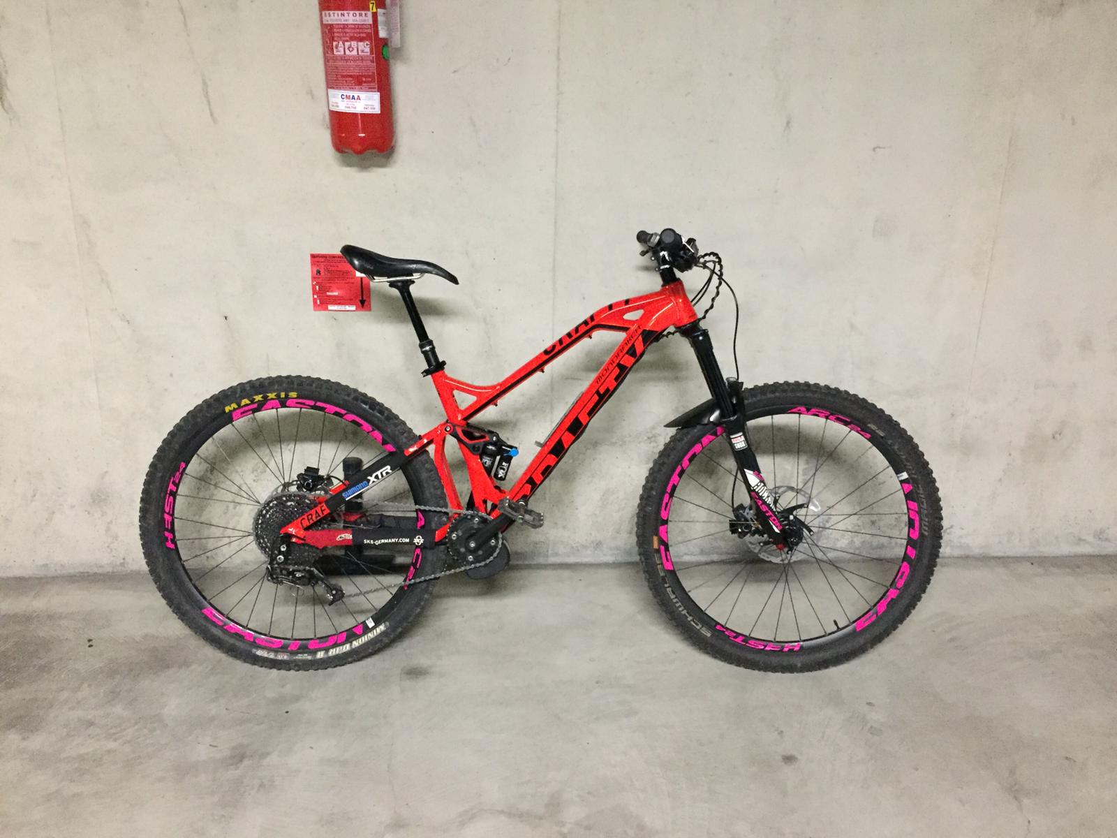

                 467 Messaggi  |
                       Inserito il - 25/10/2019 :  11:43:04
                        |  Chri27.5 ha scritto:
  |  andrea 104KG ha scritto:
  Perdonami Chri ma sono assai scettico. Avrai più cadenza e ci credo, il motore dovrebbe girare più veloce.. ma conosco bene il 48v e di più siamo sopra la resistenza meccanica del motore.. il mio supera già gli 800w di picco e va più o meno come la turbo levo... inoltre un mio amico aveva il motore survoltato e poi ha messo il nativo a 48v non rilevando significative differenze se non più tiro ai bassi con il 48v. Prima o poi la prova la farò comunque visto che ho entrambi i motori ma non mi aspetto nulla di eclatante..
  Andrea, è pure insisto nel dirti che non t così, ti assicuro che se provi non rimarrai deluso, appena finisco la super batteria da 720 Watt 13S 3P provo la seconda bici e ti aggiorno, volevo ricordarti che purtroppo i motori non sono tutti uguali,ci sono differenze tra di loro, per cui non è detto che diano lo stesso risultato. Mio cognato sul suo motore non va ne lo sport ne emtb per farlo funzionare abbiamo messo la versione Java 3.3 questo non me lo spiego come è possibile, vediamo se Marcoq ha idea di cosa potrebbe essere
    3542,15 KB |

                      Comperato??  |
                 zappan
                 1131 Messaggi  |
                       Inserito il - 27/10/2019 :  14:13:06
                       Buono a sapersi che vendono il "solo anello" visto che a sfregamento è soggetto ad usura si risparniano un bel po' di soldini per la manutenzione   |

  Vi presento la seconda bici
    182,51 KB |
                 thineight
                 353 Messaggi  |
                       Inserito il - 28/10/2019 :  11:42:15
                        |  Chri27.5 ha scritto:  Vi presento la seconda bici
    182,51 KB
  Bellissima!! puoi mostrare gentilmente un dettaglio di come hai fissato il motore al telaio e la corona che usi? Grazie. |
                        MTB KTM Ultra 29" (TSDZ2 36V open source firmware v.0.20 beta1) City bike DAYTONA 28" (TSDZ2 36V open source firmware mb.20beta1.A per VLCD5-VLCD6-XH18) |

                 zappan
                 1131 Messaggi  |
                       Inserito il - 28/10/2019 :  13:47:47
                        |  Chri27.5 ha scritto:  ... Vi presento la seconda bici
    182,51 KB
  Complimenti bellissima bici Chri27.5   |
