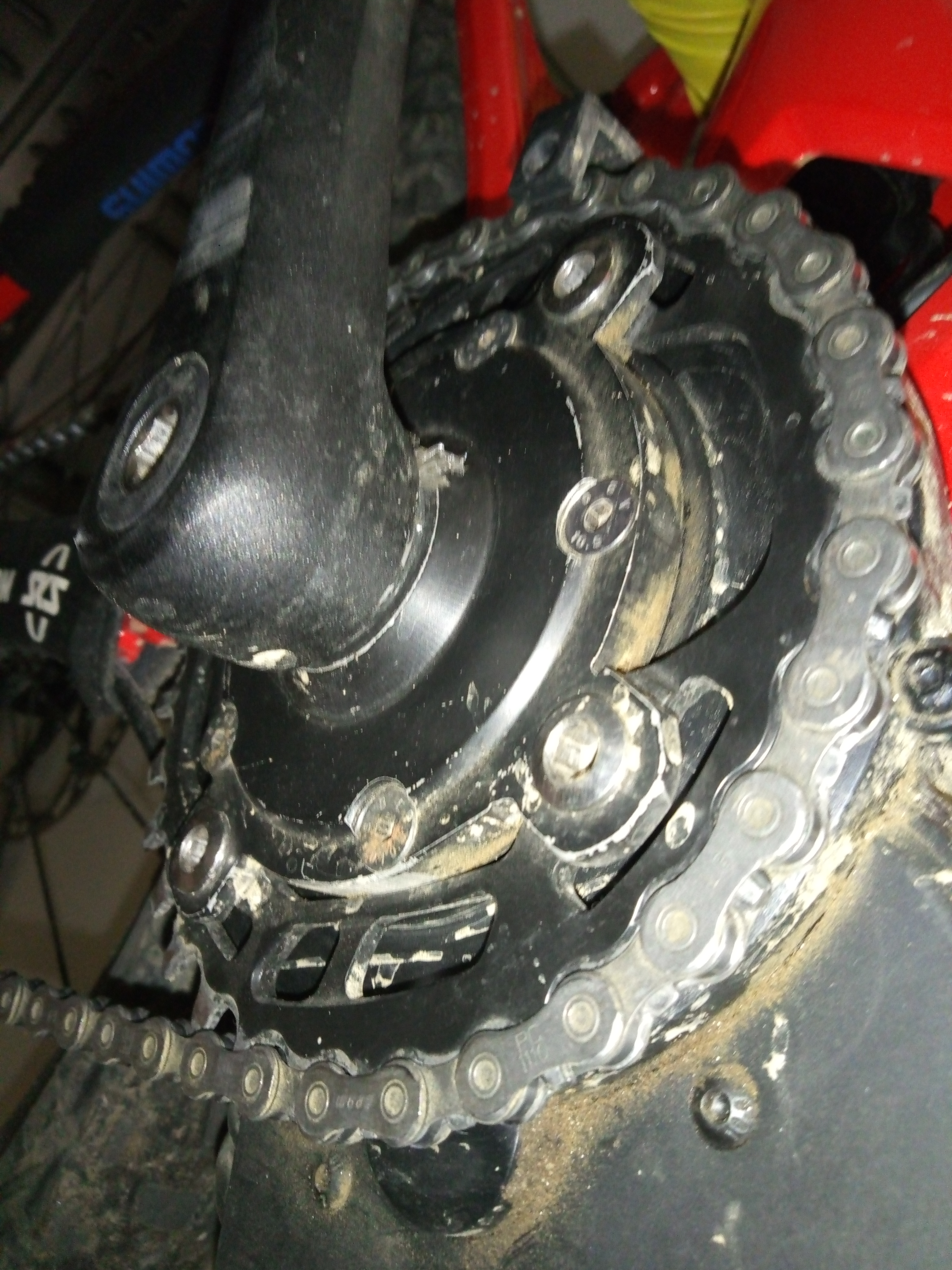

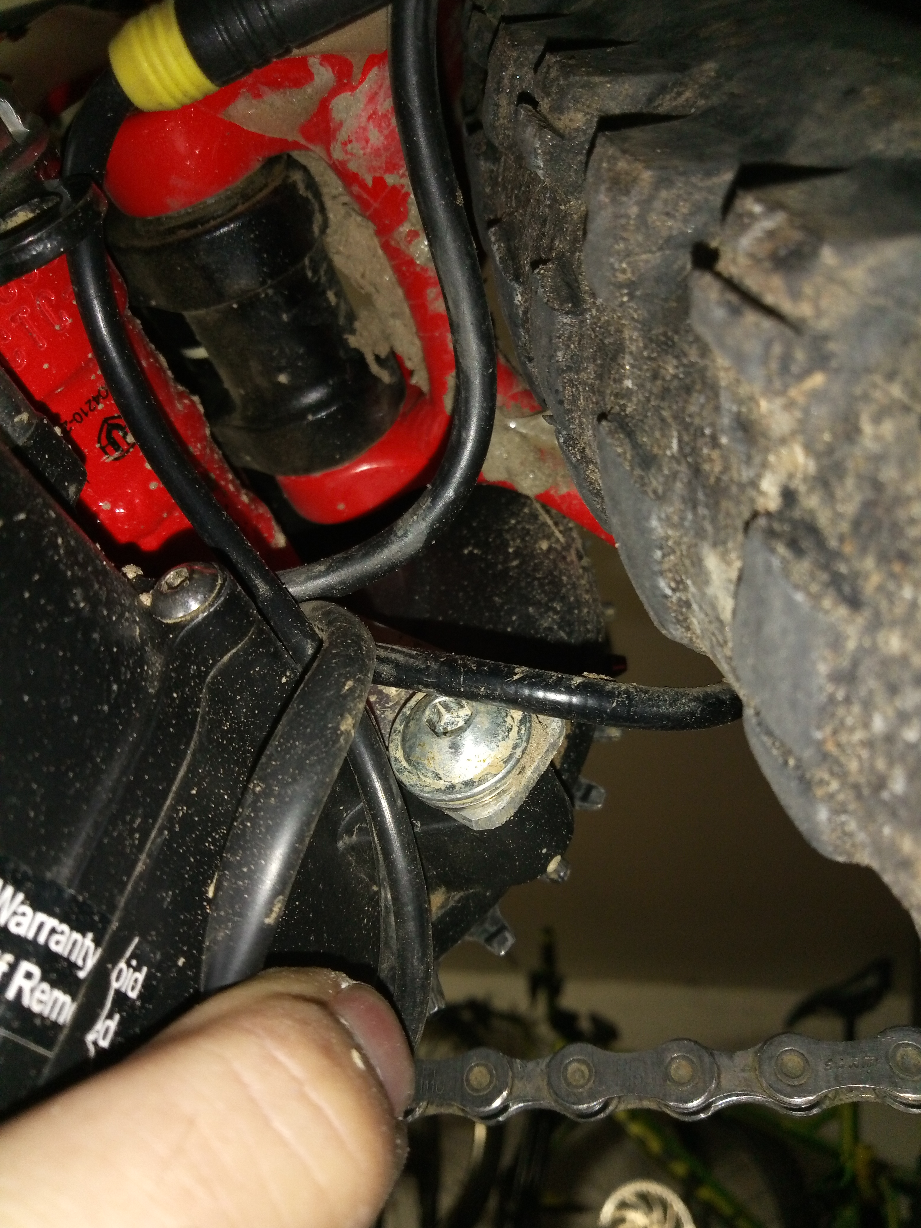

puoi mostrare gentilmente un dettaglio di come hai fissato il motore al telaio e la corona che usi?
Grazie.
[/quote]
Ciao thineight,
il motore l'ho fissato al telaio dove si monta il bash del tendicatena
4355,5 KB
Modificato da - Chri27.5 in data 29/10/2019 01:29:29

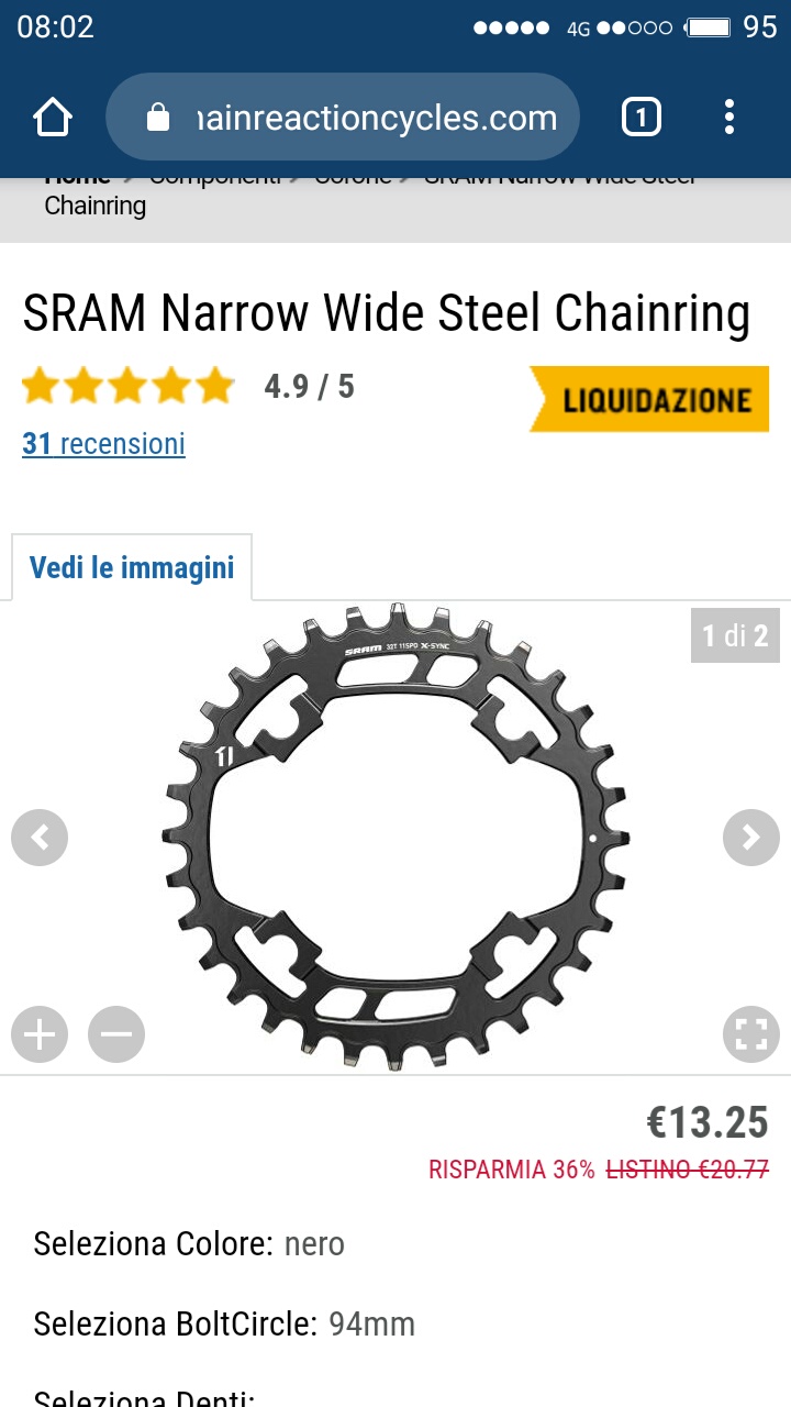

thineight,
questa è la corona in acciaio SRAM a denti anticaduta, che oltre tutto costa poco, l'unico problema che l'interasse é 94 e va fatto un Ragno su misura.
Chri27.5

Inserito il - 29/10/2019 : 01:36:16  Mostra Profilo  Rispondi Quotando
Chri27.5 ha scritto:
thineight,

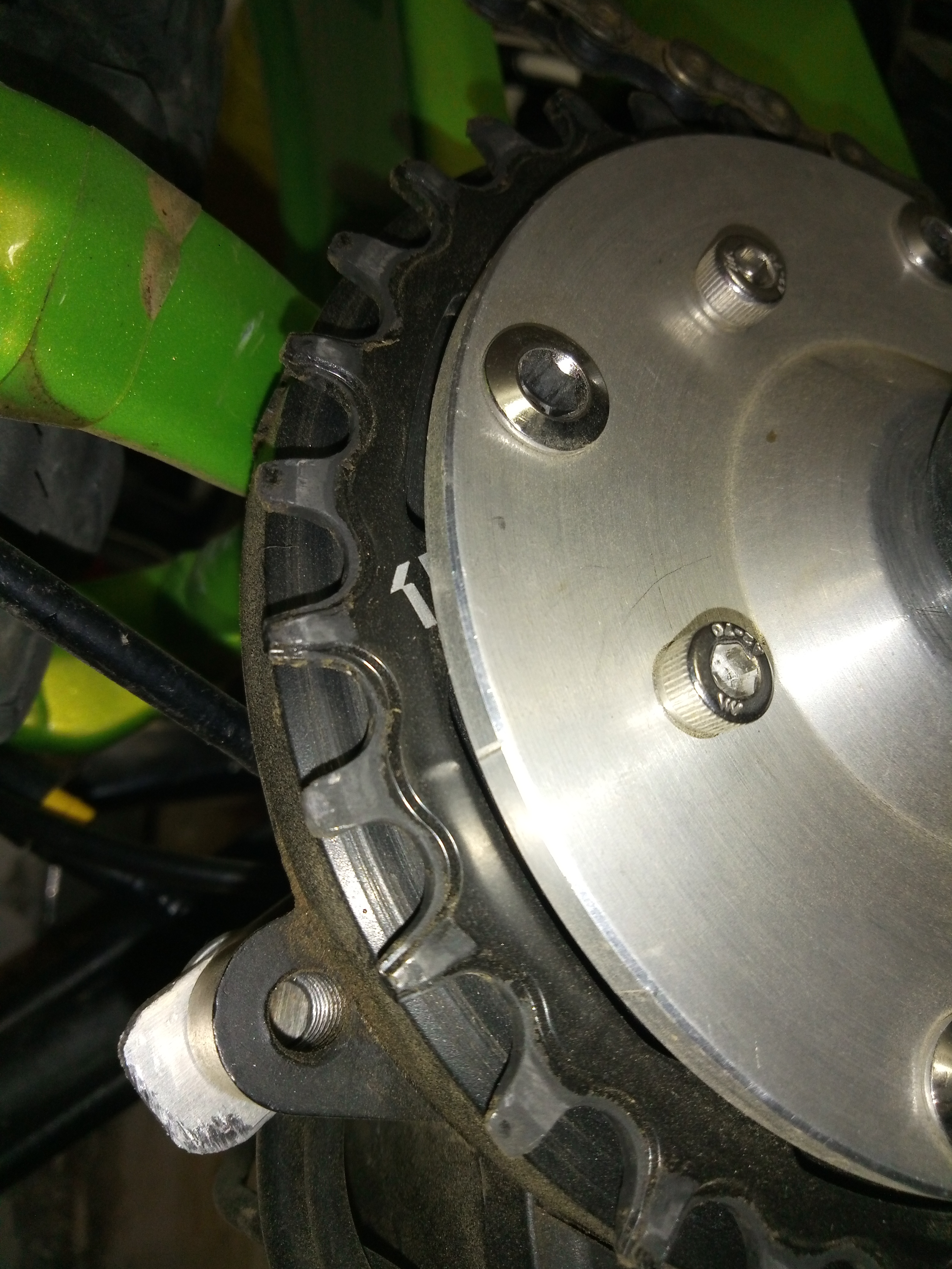

Chri27.5
467 Messaggi
Inserito il - 29/10/2019 : 01:40:36  Mostra Profilo  Rispondi Quotando
thineight,
4240,4 KB

Chri27.5
467 Messaggi
Inserito il - 29/10/2019 : 08:52:38  Mostra Profilo  Rispondi Quotando
[quote]Chri27.5 ha scritto:
thineight,
160,68 KB
Bellissima!!
Grazie.
Ciao thineight,
4355,5 KB
[/quote]
Spettacolare soluzione io nella DeVinci l'ho lasciato senza col rischio di spaccarlo per non tovare punti di attacco comodi, ma appena rientro a casa controllerò se mi è possibile bloccarlo nello stesso punto.
