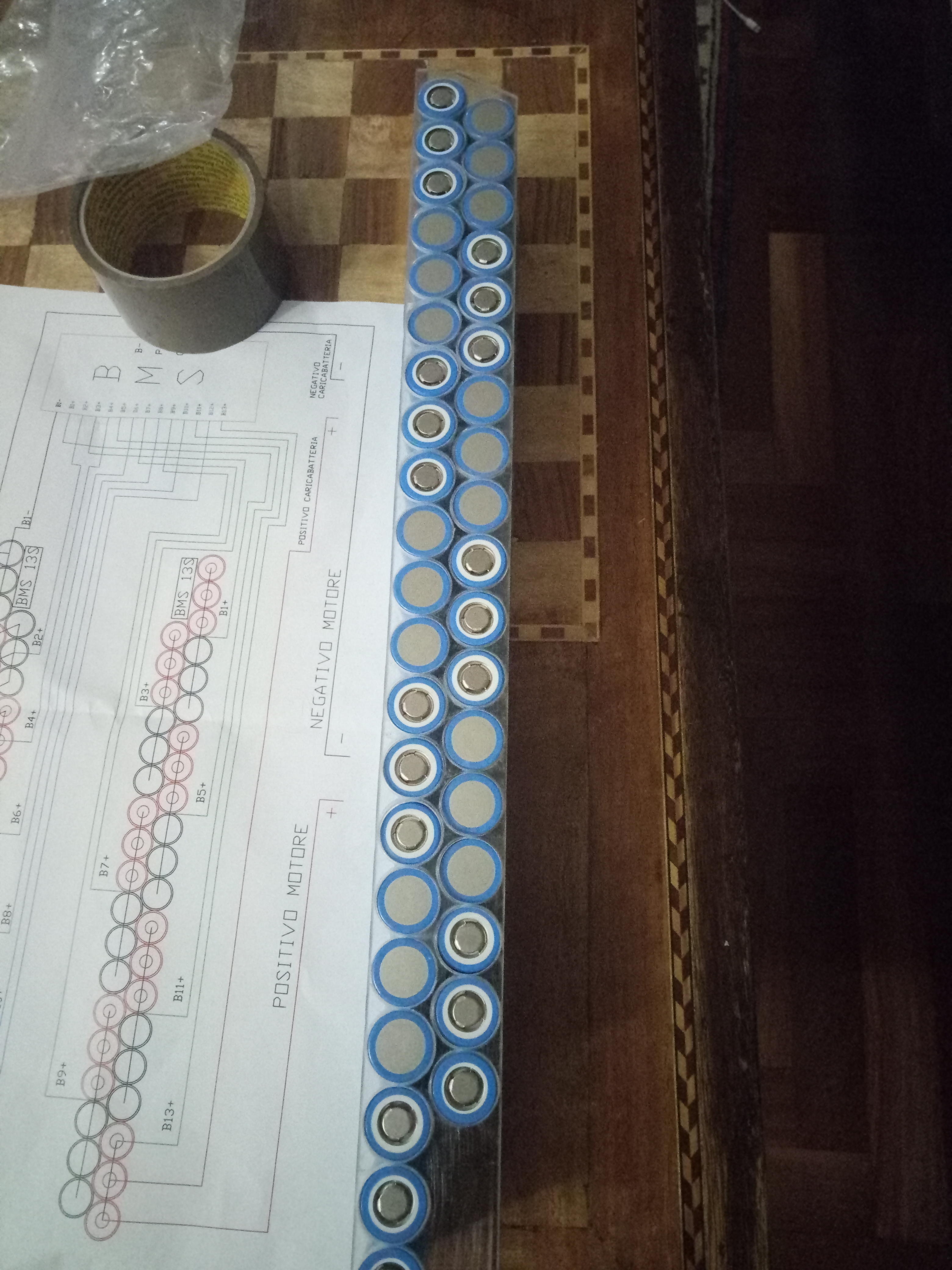

Chri27.5 ha scritto:
3542,15 KB
Chri, tienici aggiornati su questa batteria... è una 13s3p? non hai paura che droppi con sole 3 celle?
Se funziona è una bella soluzione,leggera e con tanti wh, ma non mi fido molto delle batterie con pochi paralleli, nella mia esperienza sono scarse anche se sulla carta funzionano

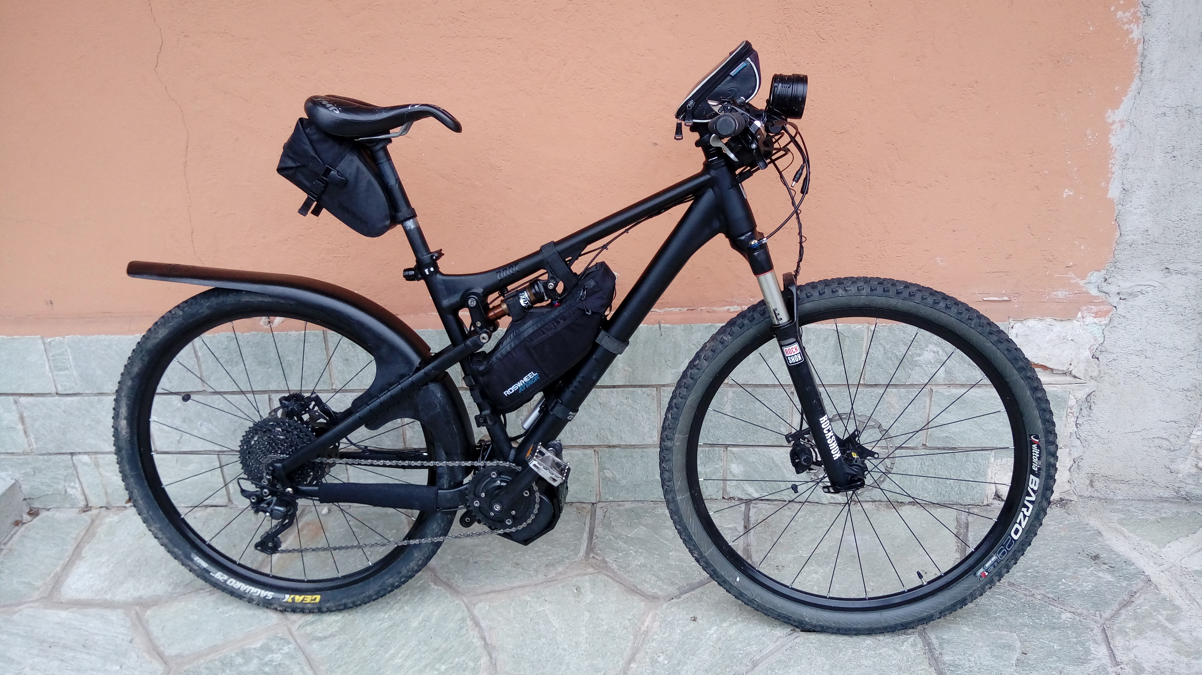

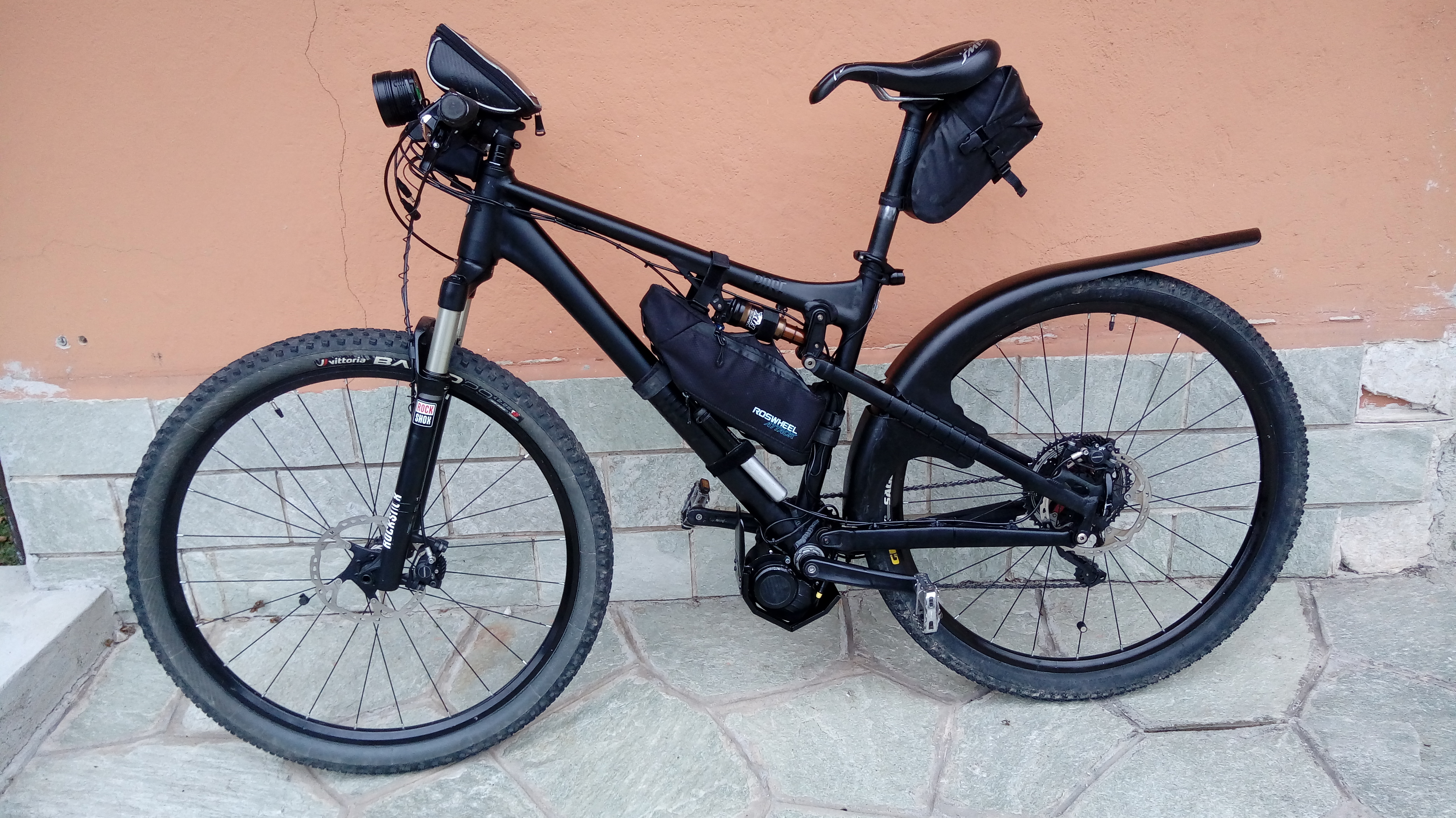

Ciao ragazzi mi sono letto tutto il forum prima di iscrivermi per comprendere meglio l'evoluzione raggiunta dal proggetto e poter contribuire senza chiedere o ripetere argomenti giá esauriti in precedenza.
Questa é la mia Rose motore 350w batteria di future bike 36v 14 ampere
Corona da 38t e cassetta 10v 11/46
Ho gia preso dimestichezza con la rimappatura ma con i parametri per i quali ho dovuto prendere appunti dal forum
Purtroppo non ho fatto ancora molti test.
Ho utilizzato il sensore sdoppiato per le luci e funzionano anche con il firmware modificato
482,01 KB
Ciao Andrea,
Le batterie le ho provate sullo stesso giro che faccio di solito, riuscendo a fare più 35% prima di arrivare all'ultima tacca.
Non ho notato nessun drop delle celle, anzi prima di acquistare queste Samsung 50E ho letto tutti i testi di laboratorio fatti con risultati ottimi,solo allora ho deciso d'investire.
Considerando che hanno il cut off a 2,5V direi che vanno benissimo.
Per quanto riguarda i 3p non ci sono problemi con queste celle, si può fare anche 1P, cosa che sto riflettendo di farmi una 13S 1P per un totale di 240watt per portarla in caso di bisogno nello zaino, considerando che finita con borsello peserebbe 1 kg.

Leggendo il forum ho notato che c'è spesso il problema del fissare la rotazione sulle Full per evitarne la rottura, secondo me non serve fissarlo dietro ma basta montarlo tutto ruotato in avanti fino ad appoggiarsi al telaio e poi stringere bene la ghiera cosi non si muove più perchè inizialmente cercavo di fissarlo in posizione piu' ruotata all'indietro ma poi me lo ritrovavo avanti, per cui dopo che lo stretto in battuta sul tubo obliquo del telaio non si é piu' mosso.
Volevo anche chiedere se anche secondo voi si puo' omettere di montare il supporto nero che va prima della ghiera, io ho valutato di toglierlo perche' con quello spessore mi rimaneva poco filetto per stringere la ghiera e poi perche' per fare manutenzione al motore è piu semplice ( prima dovevo sempre togliere la pedivella sinistra svitare la ghiera e svitare il supporto, mentre adesso intervengo solo sulle viti del carter e basta)

Grazie, il parafango é inglese si chiama MudHugger è veramente ben fatto e molto resistente, per essere plastica é un pò caruccio mi pare 30 euro però poi col tempo li vale tutti, lo trovi anche su amazon. Sulla mia però ne ho usati due montati specularmente l'uno all'altro sui tubi obliqui del telaio in fatti uno l'ho segato piu di metà.
Pero' devo dire che con questa soluzione ho finito lavare cumuli di fango che riempivano i cablaggi del motore e il motore stesso ma anche la i vestiti non arrivano piu' spruzzi sulla schiena .
Occhio alle versioni c'e' per 26" e per 27,5/29"

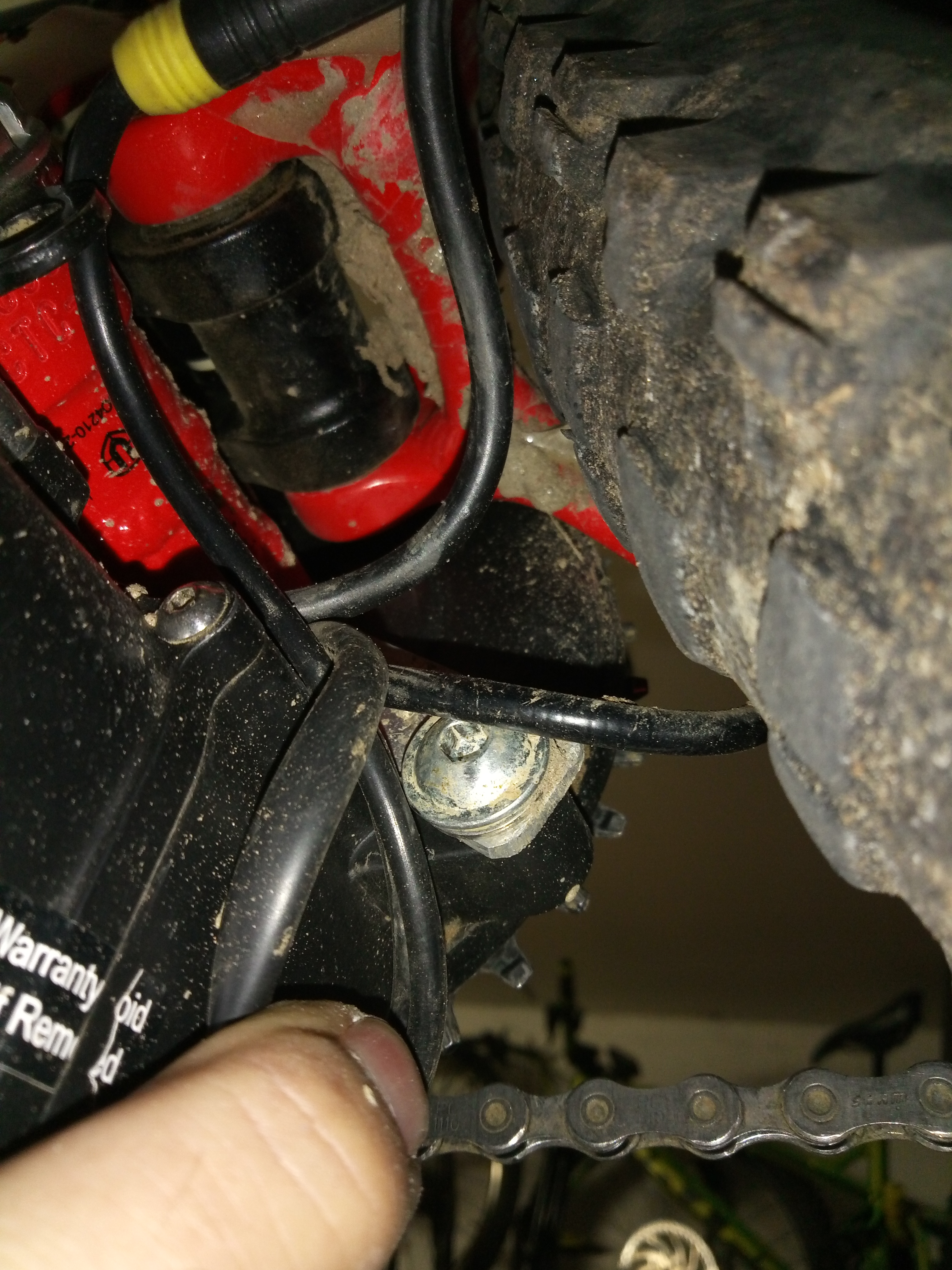

Ciao io effettivamente ho la full e non l'ho montato ma dopo aver visto la soluzione adottata da Chri27.5 penso di costruirmela anch'io perchè se si dovesse spaccare la scatola motore, cosa già successa ad altri, anche se adesso la vendono, mi troverei con la bici ferma fino all'arrivo del ricambio e poi con la problematica di doverla filettare per poter ospitare la prolunga per l'asse da 100 mm, quindi meglio prevenire che curare
4355,5 KB
Ma no capisco in che modo si possa rompere se non viene bloccato, al massimo ruota in avanti e basta, non è che forse il problema è che molti molti non montano il carter di protezione e nei boschi prendono qualche seccata diretta sul motore contro pietre affioranti?
Fidati è successo, cmq io è da un'anno che la uso e non si è rotto ma ho fatto pochi km, come ti dicevo puoi comunque risciare perchè da qualche giorno vendono il pezzo e non devi ricomprare il motore
https://it.aliexpress.com/item/4000194926252.html?spm=a2g0o.home.01008.2.7fba6623iejT62
