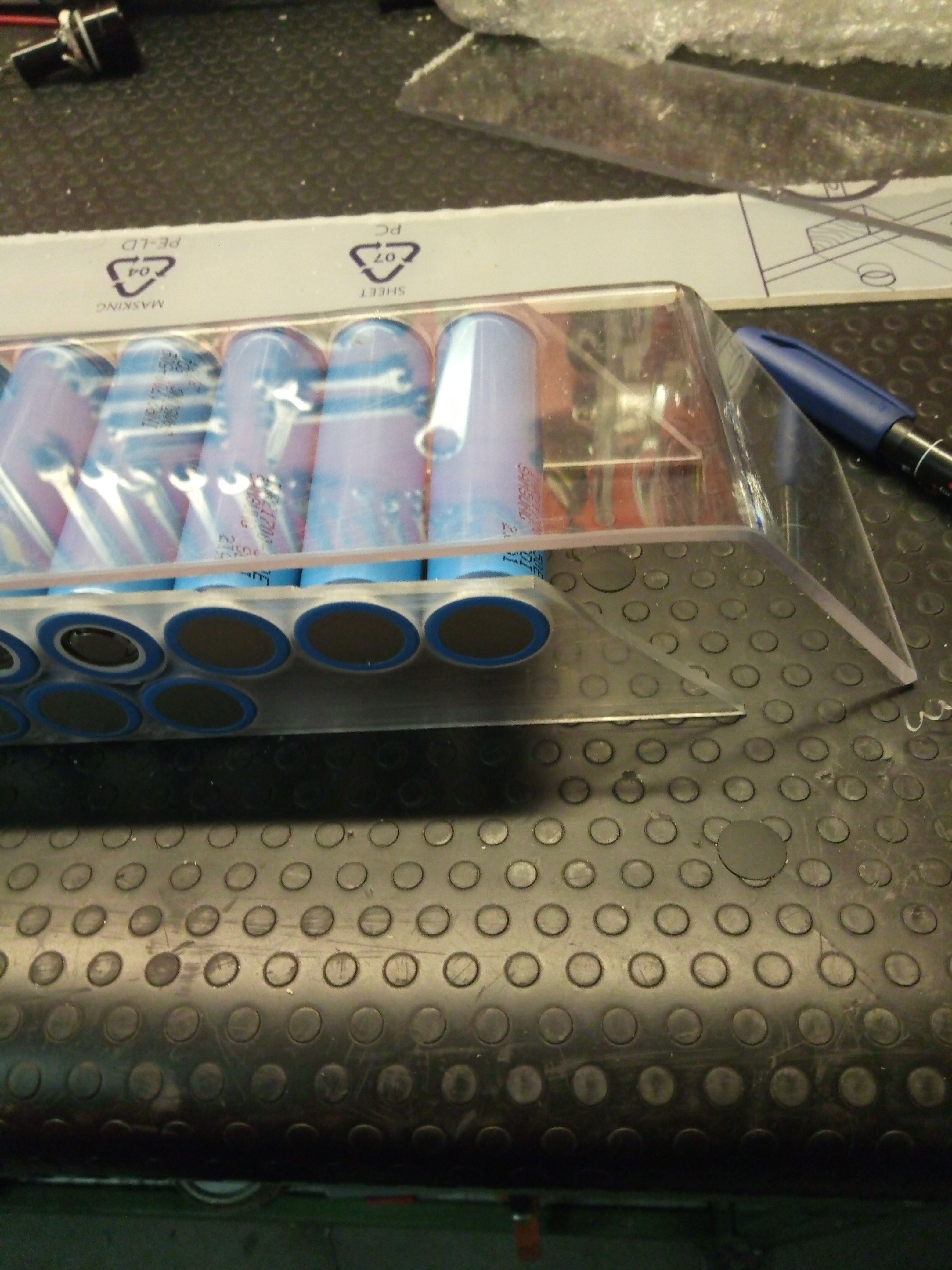

Chri27.5, tu hai l'attrezzatura per saldare le celle delle batterie o ti sei affidato a qualche "batteriologo" di fiducia?
Si ho la puntatrice per saldare il nikel sulle celle.
Grande, e per le custodie/case come ti regoli?
Mi dicevano che qui in Veneto ci dovrebbero essere parecchie persone che assemblano batterie.. ma per caso tu sei di queste parti?
Sono di Milano,per il case uso il policarbonato, poi faccio fare il borsello su misura dal cinese di precisione.

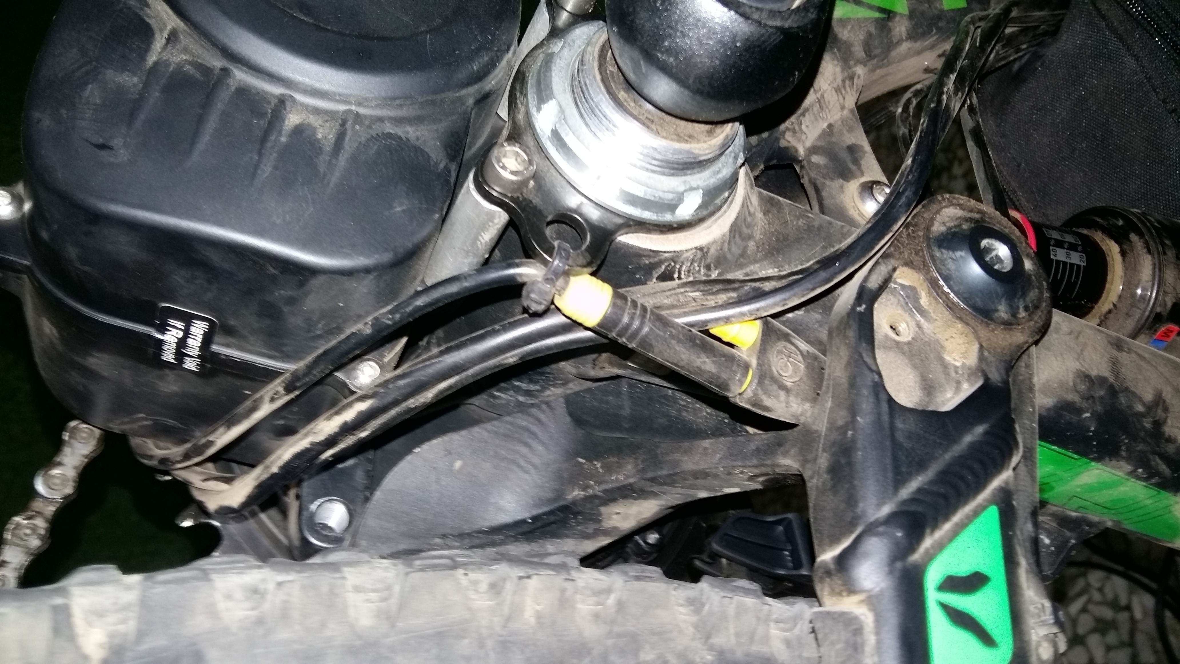

Ciao Chri27.5 a proposito ho visto che nella mia è fattibile e ho l'impressione che la predisposizione degli attacchi del bash tendicatena sono uguali se non ti dispiace mi puoi postare per favore il disegno con le misure della staffa che hai realizzato che la provo e se è uguale la faccio realizzare dal fabbro?
2913,23 KB
[/quote]
Ti posto il disegno, però basta una staffa diritta con due fori, l'interasse dei due fori dipende molto dalla posizione del motore.
2913,23 KB

Nella foto si vede il sensore y , ma tu visto che non hai collegato luci da gestice l'hai messo cosi programmi senza staccare ogni volta il cavo del sensore ruota?

DarkRider81 rispondo io perchè la foto è della mia bici, io per programmare l'ho stacco perchè inserisco il maschio, pero' effettivamente è da provare con la femmina potrebbe funzionare

Però non è vero che il motore non ha nessuna protezione, adesso mi è venuto in mente che 2 estati fa con mio suocero avevamo fatto un pezzo impossibile in salita a livello 4 e a tutti e due era apparso un codice errore sul display e abbiamo fosse un segnale di surriscaldamento infatti il motore era molto caldo, per cui preoccupati siamo tornati indietro e abbiamo messo l'assistenza a zero E pedalato fino a quando il codice è sparito. Mio suocero dice quando è successo a lui da solo quando esce l'errore non da più assistenza.
Sono andato a riprendere il manuale del Display e riporta una serie si codici errori poco chiari.
2430,25 KB

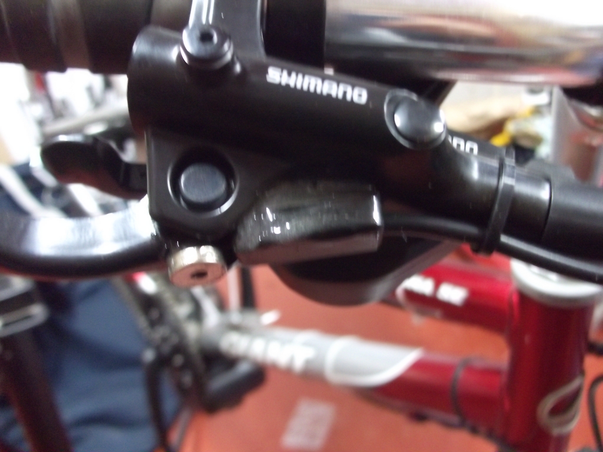

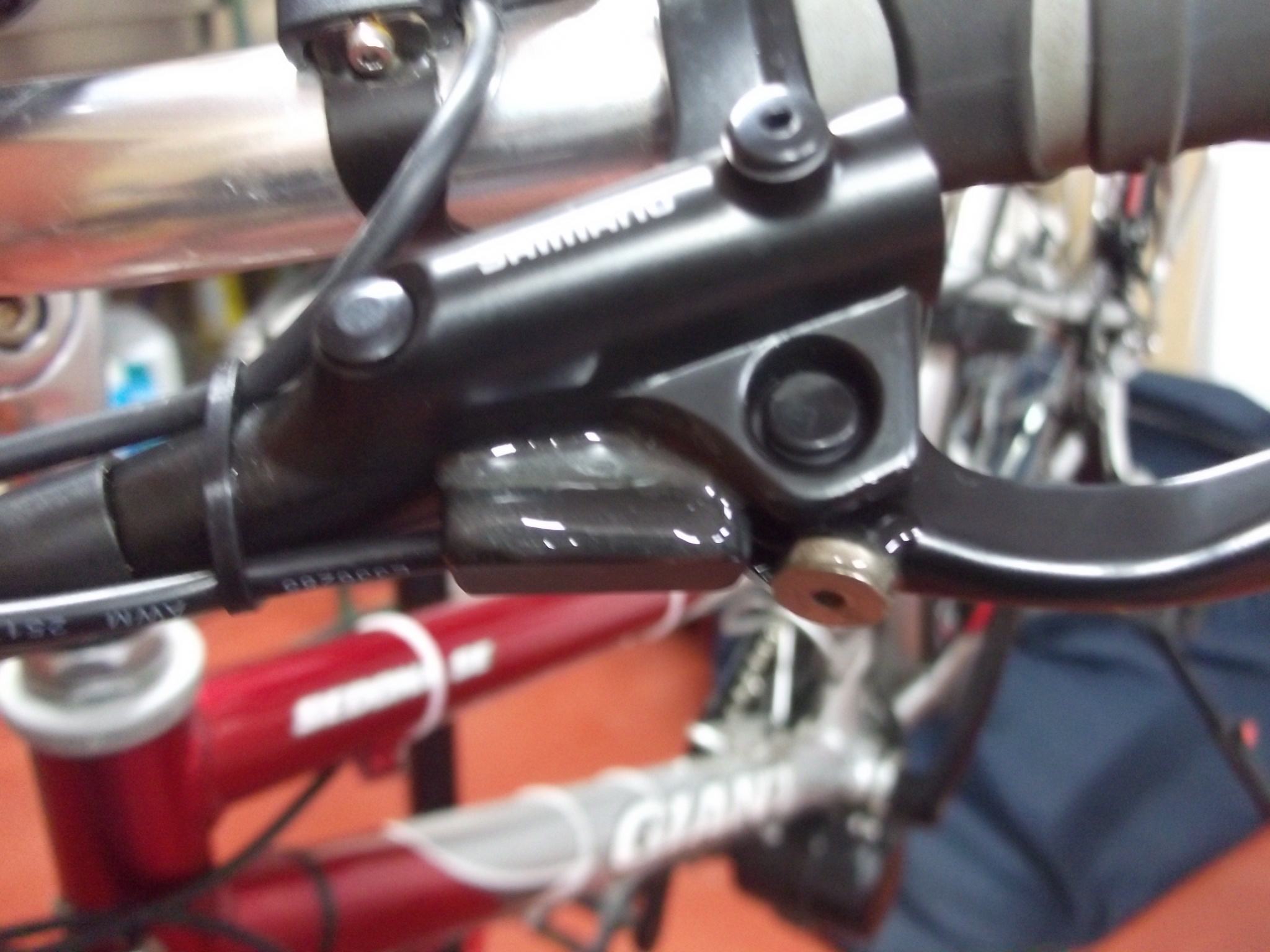

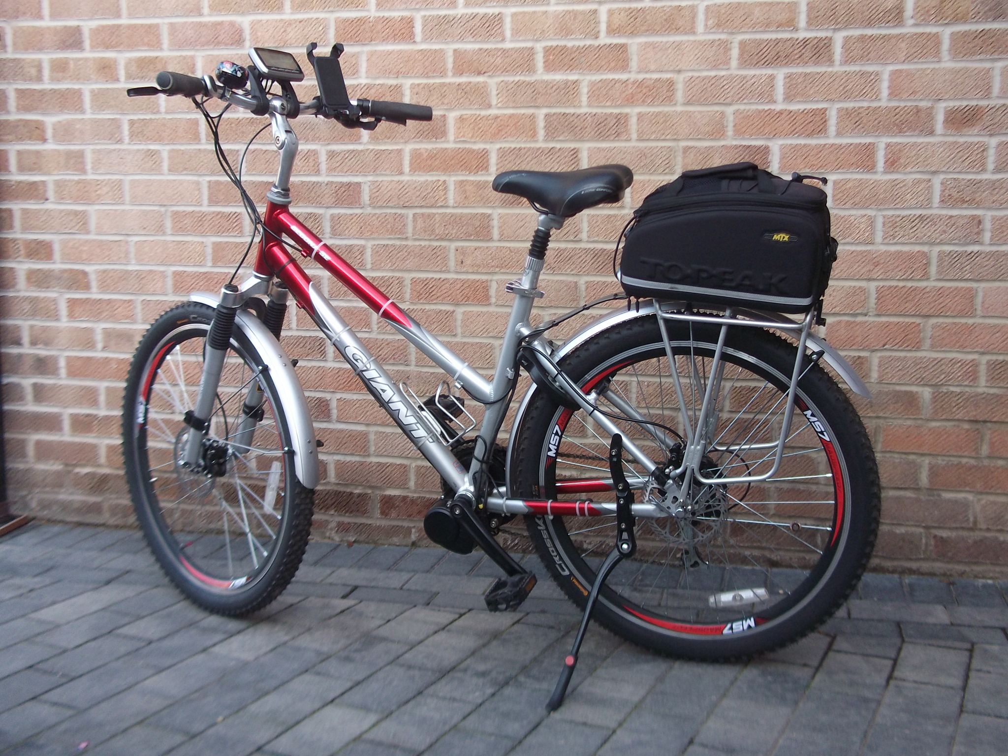

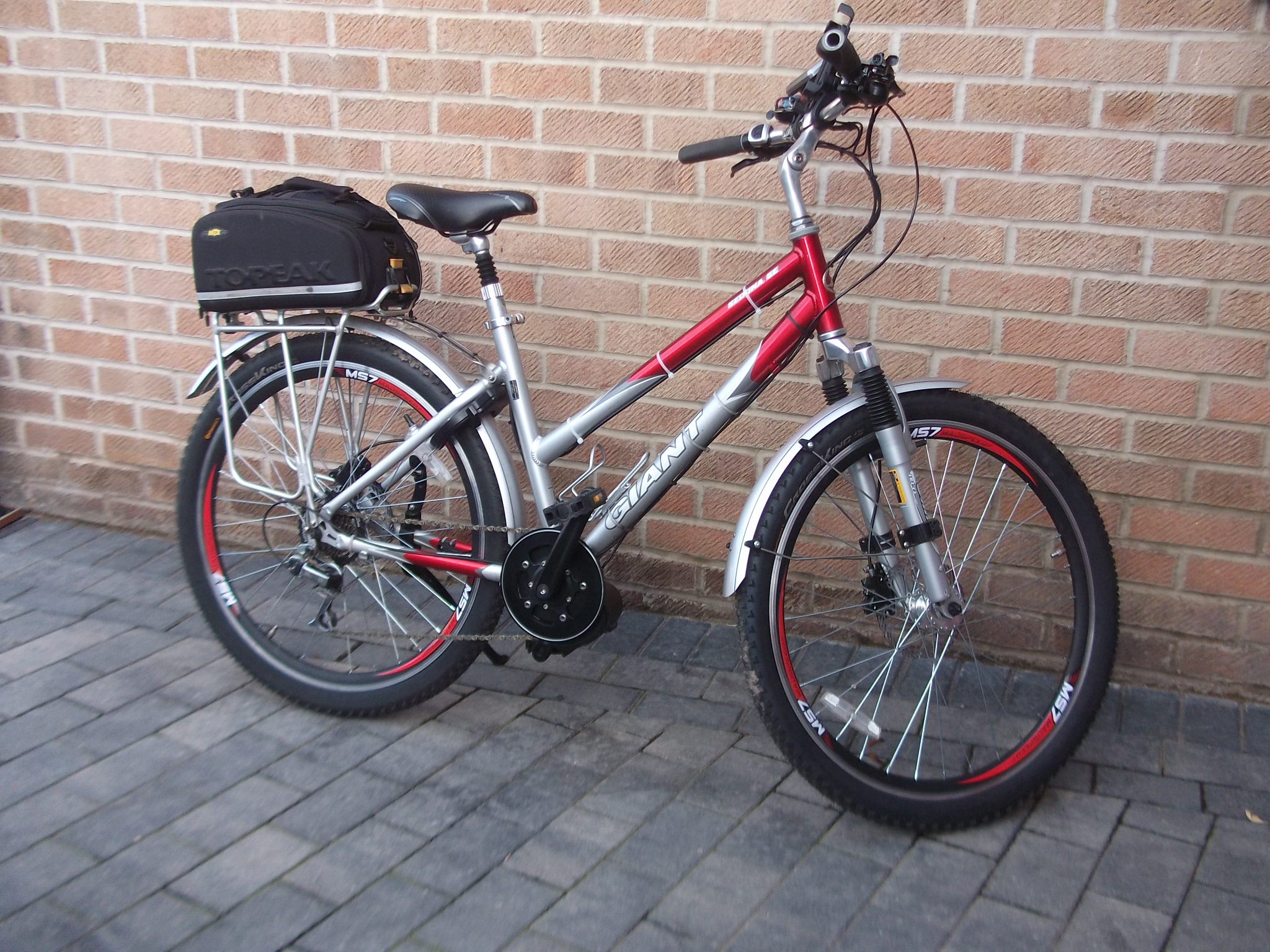

Oggi ho finito di lavorare sulla bici di mia moglie.
Nuove ruote con cuscinetti sigillati e fissaggio per dischi idraulici, freni e dischi Shimano e interruttori elettrici per i freni.
È stato fastidioso montare gli interruttori in modo che funzionassero, ma alla fine funziona tutto.
Non sembrano perfetti ma sono sicuri e funzionano.
Aspetteremo che finisca la pioggia in modo da poter fare alcuni test..
OK, ho fallito. Non riesco ad aggiungere fotografie
1365,92 KB
1762,17 KB
Modificato da - grecoa in data 12/11/2019 22:12:40
Bel lavoro

Oggi finalmente niente pioggia qui in Inghilterra, quindi un breve test. Pedalando tenendo premuti i freni in modo che le pastiglie si adattino ai dischi.
Tutto fatto e tutto funziona bene.
Mia moglie è molto felice.
Ecco la bici finita
Domani pioggia torrenziale
