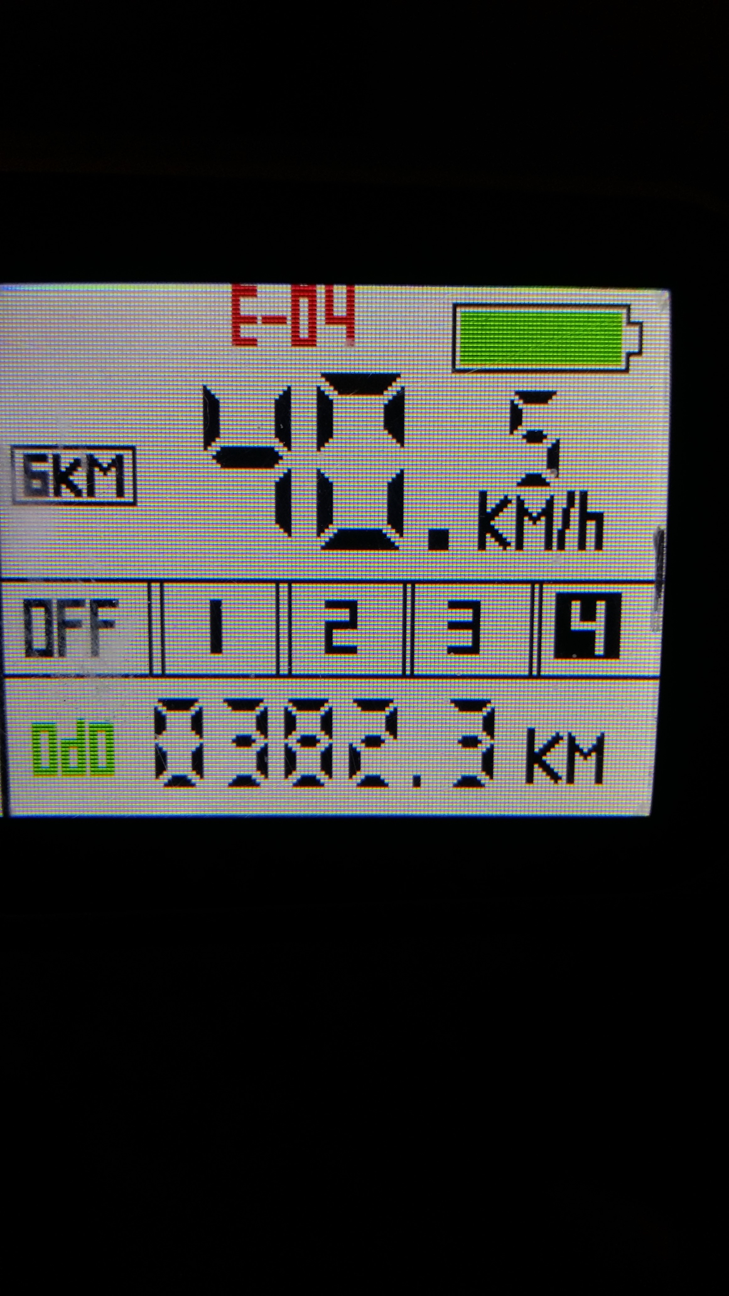

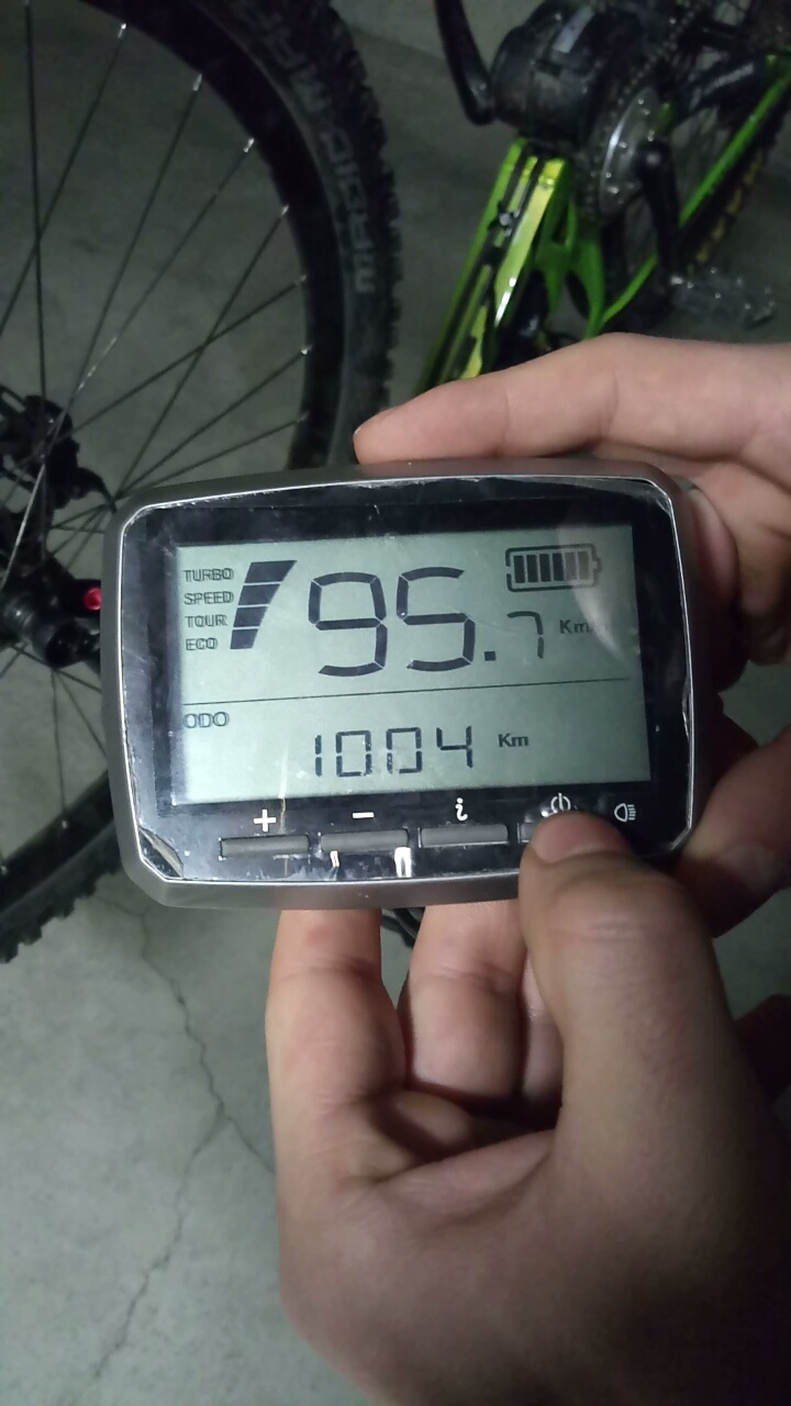

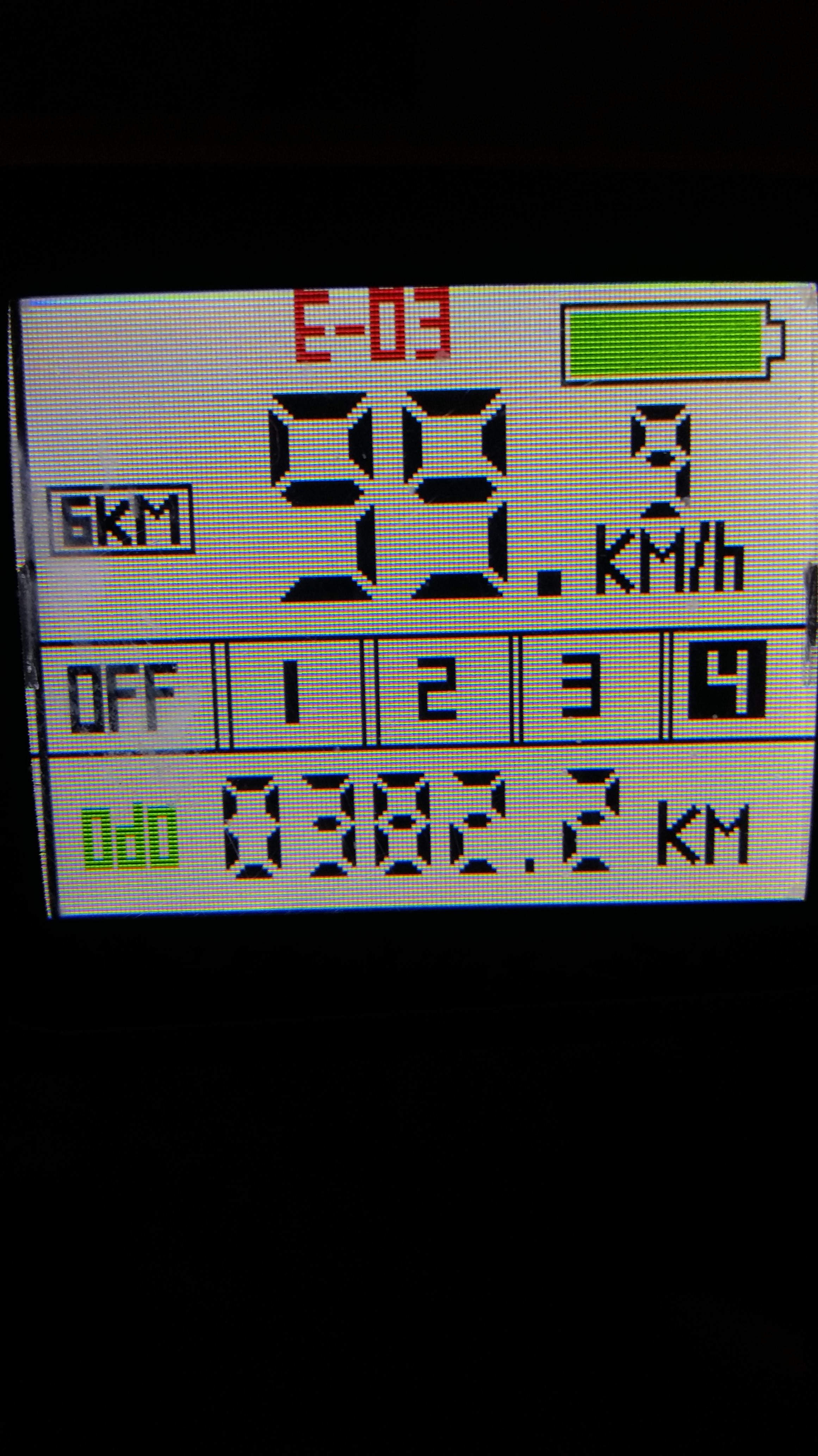

Intanto sono riuscito a programmare l'HX18 del mio amico e posto il risultato
1613,05 KB
1462,58 KB
Come vedi riporta i valori di percentuale di carica e voltaggio batteria, è facilissimo visualizzarli e durano il giusto a display, ovviamente il dato di percentuale di carica è visualizzato anche all'accensione, ancora complimenti per il tuo lavoro

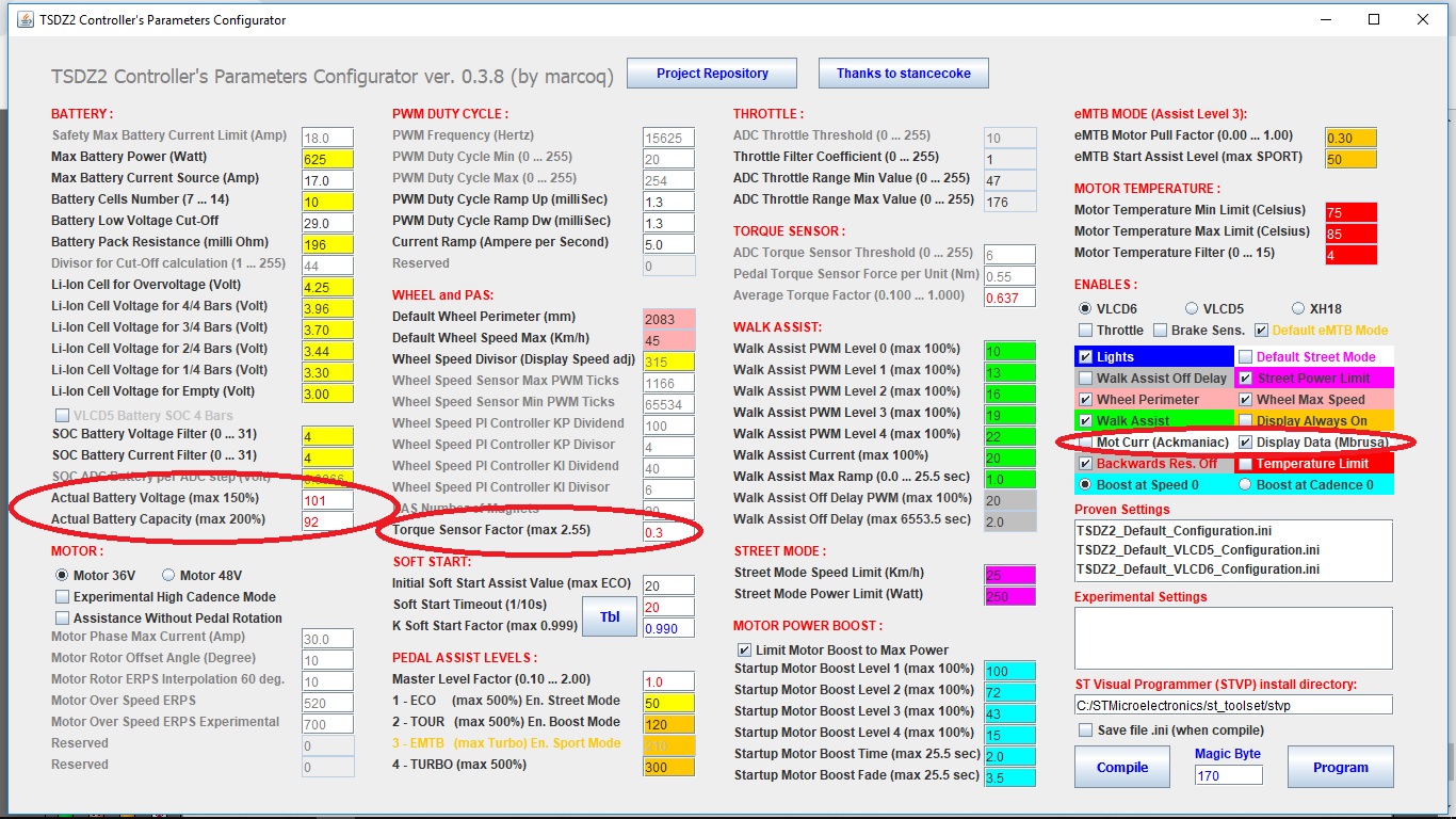

Ciao zappan, percentuale e tensione per essere precise devono essere calibrate.
È necessario un editor adatto (esempio Notepad++) per modificare due parametri nel file ebike_app.h
BATTERY_ACTUAL_VOLTAGE_PERCENT per correggere il valore della tensione.
BATTERY_ACTUAL_CAPACITY_PERCENT per impostare la capacità effettiva della batteria.
La procedura è la seguente:
Impostare i due valori a 100, compilare e programmare.
Con la batteria completamente carica accendere il display.
Visualizzare la tensione.
Con una batteria a 36V nominali dovrà essere vicino ai 42V, se è più bassa provare ad aumentare BATTERY_ACTUAL_VOLTAGE_PERCENT fino ad leggere 42V, viceversa se fosse più alto va diminuito. Io ho dovuto mettere 101 (+ 1%)
Controllare la percentuale batteria, deve essere a 99,9.
A questo punto usare la bici fino all’esaurimento completo della batteria.
Controllare la percentuale residua e calcolare il valore della percentuale effettiva (100 – valore residuo). Impostare BATTERY_ACTUAL_CAPACITY_PERCENT con questo valore
Esempio io avevo la residua finale 8%, percentuale effettiva 92% (100 – 8), ma con batteria usata la % effettiva potrebbe essere molto meno.
È importante nel configuratore impostare “Li-ion Cell Voltage for 4/4 Bars” almeno a 4,10 Volt, altrimenti dopo un giro breve, se la tensione non scende sotto questo valore alla riaccensione si resetta ancora a 99,9.
Se la carica non è completa, il reset a 99,9 non si attiva automaticamente. Volendo lo si può fare manualmente attivando la procedura di “set default” entro 5 secondi dall’accensione ( 2 volte tasto luce a livello 0).

Volevo solo comunicarvi che nei prossimi giorni rilascerò una nuova versione del firmware (M0.19.D) e del configuratore (0.3.8).
Ho risolto il bug relativo al livello 3 che non funzionava correttamente.... ho implementato il filtro di mbrusa per la gestione della funzione eMTB... ed altri piccoli bug.
La novità principale del configuratore riguarda la possibilità di selezionare il codice di Mbrusa, oppure quello di Ackmaniac e se si vuole entrambi.... quindi le combinazioni saranno:
- solo marcoq
- marcoq + mbrusa
- solo ackmaniac
- ackmaniac + mbrusa
Per il momento è tutto... ci aggiorniamo prossimamente

Domanda bis. Hai valutato se aggiungere i parametri per la calibrazione di tensione e percentuale batteria al configuratore?
Ciao mbrusa.
Non ci ho pensato... ma possiamo vedere.... eventualmente fai una bozza nel tuo codice... poi vediamo di integrarlo nel pacchetto!
marcoq
258 Messaggi
Inserito il - 19/11/2019 : 20:24:54  Mostra Profilo  Rispondi Quotando
Ciao mbrusa.
Stavo dando un'occhiata al configuratore... possiamo introdurre un paio di parametri per la calibrazione... per aggiungerne di più devo eliminarne altri... magari quelli meno utilizzati... secondo te quanti ne servirebbero?
Modificato da - marcoq in data 19/11/2019 20:25:30

marcoq
258 Messaggi
Inserito il - 19/11/2019 : 23:09:49  Mostra Profilo  Rispondi Quotando
mbrusa ha scritto:
marcoq ha scritto:
Ciao mbrusa.
Ciao, ne bastano due.
Ok.... 2 di questi?
#define BATTERY_VOLTAGE_PER_10_BIT_ADC_STEP_X1000 86
#define BATTERY_VOLTAGE_SHUTDOWN 29 // subtract from voltage cut-off (2 Volt step 14.5)
#define BATTERY_ACTUAL_VOLTAGE_PERCENT 101
#define BATTERY_ACTUAL_CAPACITY_PERCENT 92

Si questi:

marcoq
258 Messaggi
Inserito il - 20/11/2019 : 23:37:30  Mostra Profilo  Rispondi Quotando
Ecco qui l'anteprima della prossima versione del configuratore (0.3.8)
445,18 KB

Ciao marcoq,
mi fa molto piacere rivederti in opera, volevo chiederti visto che siamo in ballo se fosse possibile avere la possibilità di potere calibrare tutte le tacche per il vlcd5, e non solo la 1/6 e 6/6 cosi facendo abbiamo il massimo della personalizzazione, mi ritrovo spesso che le tacche centrali si spengono senza riuscire a capire la durata.
L'anteprima mi sembra ok, volevo solo chiederti se il parametro Torque sensor factor (max 255), serve per ottimizzare e regolare la calibrazione del sensore del torque.
Grazie e buona serata.

Ciao Chri.
1- Per quanto riguarda la calibrazione della visualizzazione della batteria per il VLCD5 il problema principale è che non ho spazio nel configuratore per inserire 2 campi per completare le 6. tacche.... dovrei eliminare altri 2 campi esistenti... ma per il momento non è prioritario.
2 - Il parametro Torque sensor factor introdotto da mbrusa serve per ottimizzare la risposta del sensore di torsione tramite un filtraggio del valore letto...

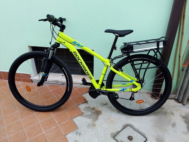

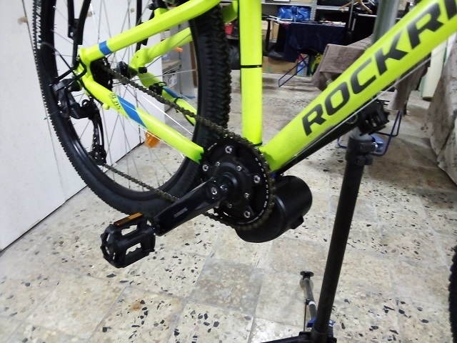

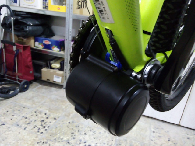

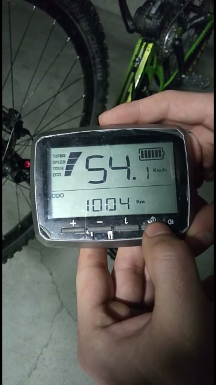

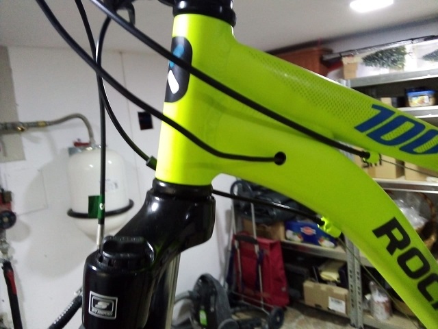

Buongiorno e buona domenica a tutti voi,
è un po che vi seguo e devo dire sono rimasto colpito di tutto il lavoro e i test su questo motore,
un grazie particolare a marcoq per la sua competenza ed il lavoro di programmazione, così mi sono deciso ad acquistare anche io un motore TSDZ2 per la bici di mia moglie che ho finito di montare giovedì.
121,82 KB
132,37 KB
91,5 KB
92,72 KB
Devo dire che il motore così originale mi soddisfa poco, l'assistenza 1 e come se non ci fosse la 2 e la 3 un po meglio,
ho già ordinato l'occorrente per la programmazione e credo di aver capito il tutto, ho solo un piccolo problema io uso per l'esterno un piccolo portatile acer aspire one, 10,2 pollici dove purtroppo il configuratore di marcoq non si vede per intero.
Chiedo ai più esperti non ci sarebbe un modo per ridimensionarlo? altrimenti porterò la bici in casa.
Un saluto ed un grazie a tutti.

Ho già sistemato la modifica in modo che si adatta al display scelto nel configuratore
Prima di pubblicarla voglio controllare l’assistenza TURBO con eMTB a livello 4, che mi dicevi.
Voglio anche aggiungere la possibilità di spostare eMTB da livello 3 a 4 o viceversa, modificando solo un parametro.
Ciao a tutti
Ciao Mbrusa.
Visto che hai fatto le prove con Chri attendo la pubblicazione del tuo firmware per integrarlo nel mio pacchetto.
Nel frattempo ci sto lavorando... ho già introdotto alcune delle tue modifiche... tipo il filtro per il sensore di coppia... sarà configurabile anche con il configuratore... come pure la calibrazione della potenza residua della batteria.
Ho accontentato Chri dando la possibilità di configurare anche tutte le 6 barre del livello di tensione per il VLCD5 tramite il configuratore (ho dovuto eliminare 2 parametri che ho tenuto a valore fisso).
Ci sarà anche la possibilità di selezionare la modalità per visualizzare i dati sul display... simile alla tua...alcuni saranno visibili quando la bike è ferma... tipo tensione batteria... potenza residua... potenza di picco memorizzata prima della fermata della bike... temperatura del motore.
Questi dati saranno visibili su qualsiasi livello, a rotazione e con intervalli di qualche secondo.
Altri dati saranno visibili anche durante la marcia per un determinato tempo a seconda dell'abilitazione effettuata... tipo valore del sensore di coppia... potenza istantanea assorbita... ecc.
Bisogna sottolineare che questo tipo di implementazione rende inutilizzabile il contachilometri del display.
Per il momento è tutto... ci aggiorniamo prossimamente!
Ciao marcoq,
cosa posso dire,se fantastico!!!!
Vi allego le foto della visualizzazione vlcd5, stasera posterò anche per il vlcd6.

Ciao marcoq,
193,88 KB

Ciao marcoq,
165,52 KB
121,82 KB
132,37 KB
91,5 KB
92,72 KB
