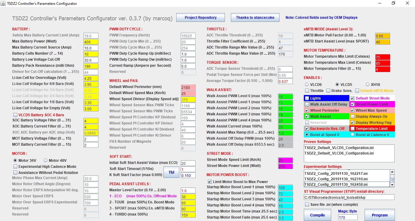

Ciao a tutti
Ecco i file modificati per tutti i display.
Con XH18 rimane tutto come descritto in precedenza.
Con VLCD5 e VLCD6 la procedura con il tasto luce è la stessa, cambiano i codici.
Alla prima pressione del tasto luce, non viene visualizzato E08 ma subito il codice del dato corrispondente, alla seconda pressione del tasto il dato.
E02 – temperatura (se presente il sensore)
E03 – capacità residua batteria
E04 - tensione batteria
In questa versione ho lasciato eMTB a livello 3 come in quella di marcoq, per chi come me preferisce averla a livello 4, nel file ebike_app.h c’è un nuovo parametro ASSIST_LEVEL_eMTB, basta mettere TURBO al posto di SPORT.
Allegato: modifica_mbrusa_XH18_VLCD5_6_TSDZ2_Controller_vM0.19.C_and_TSDZ2_Configurator_0.3.7.zip
27,05 KB

Nuovo test, per evitare quei picchi da quasi 28A ho provato a cambiare alcune impostazioni:
Max battery Current source 16A
Assistenza in turbo 200%
Ma i picchi ci sono ancora ma limitati a 25A secondo kme ancora troppo, proverò ad abbassare ancora l’assistenza in turbo al 150% e verifico se spariscono i picchi da 25A e mi mantiene i 17/18A a potenza massima.
Ho provato anche a fleggare il Default street mode in quanto a me non interessa un assistenza oltre i 25Kmh, ma il motore continua a spingere ben oltre i 25Kmh.
Ultima cosa con la configurazione attuale se premo il pulsante luci per cambiare qualche modalità d’uso mi appare il codice ma non va più via e se insisto qualche secondo con il tasto si spegne il display, vi metto una foto della configurazione attuale, spero che qualcuno sappia dirmi che casino ho combinato.

Inserito il - 29/11/2019 : 18:16:04  Mostra Profilo Invia a bik3r un Messaggio Privato  Rispondi Quotando
Devi spuntare anche la casella "Street power limit" se vuoi limitare velocità e potenza (colore viola)

Geobike
321 Messaggi
Inserito il - 29/11/2019 : 18:29:28  Mostra Profilo Invia a Geobike un Messaggio Privato  Rispondi Quotando
Grazie mille

Devi togliere la spunta su Expiremental high Cadenze Mode.

Inserito il - 30/11/2019 : 17:54:25  Mostra Profilo Invia a Geobike un Messaggio Privato  Rispondi Quotando
Niente da fare, non riesco a domare questo motore, continua a spingere come un treno , i picchi a 27A ci sono sempre e i 25Kmh non li vede neppure passa subito ai 33 e oltre continuando a spingere.
Penso ci sia un errore nella procedura che per il momento devo adottare per programmare il motore.
Questa e l'ultima configurazione che ho provato:
424,8 KB
Per caso qualcuno avrebbe voglia di compilarmi una programmazione simile a questa o migliorata e inviarmi il file in formato hex in modo che possa caricarlo con il programma ST?.
Vi ringrazio in anticipo

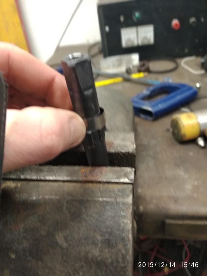

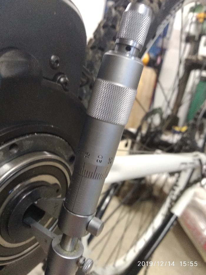

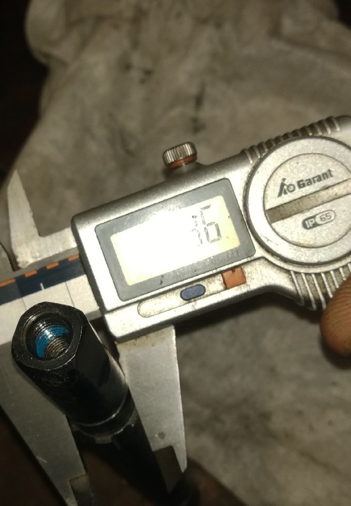

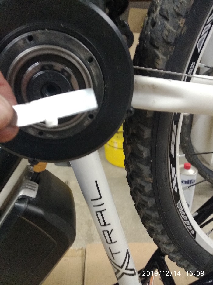

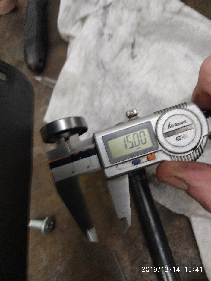

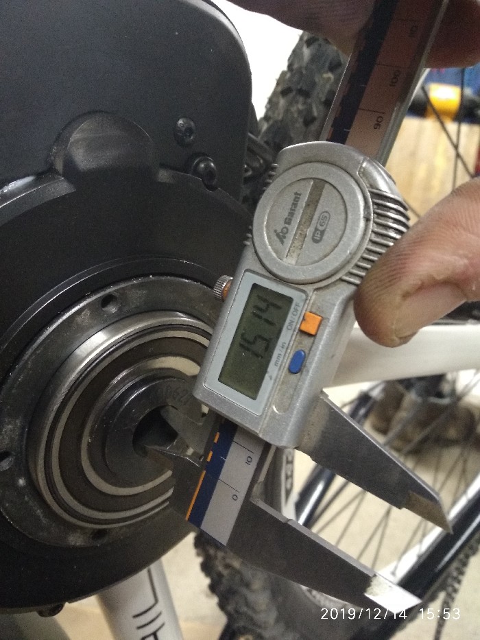

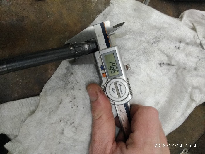

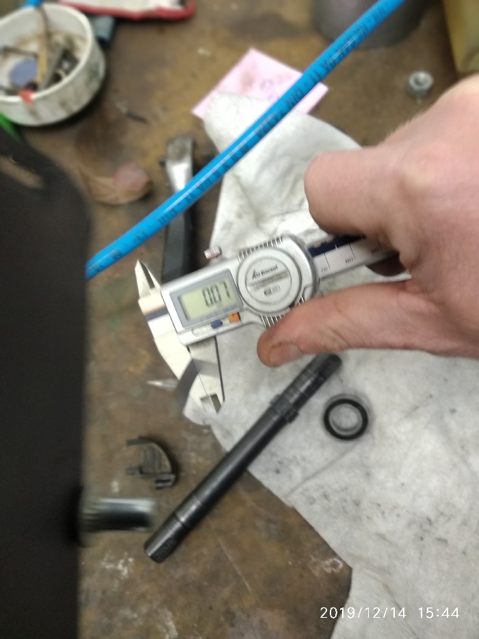

Inserito il - 14/12/2019 : 20:05:38  Mostra Profilo  Rispondi Quotando
Tolleranze cinesi:
Non so se a qualcuno puo servire metto foto del lavoro fatto x eliminate gioco tra albero pedali e motore
116,43 KB
94,66 KB
135,47 KB
93,53 KB
101,1 KB
164,46 KB
154,05 KB
157,06 KB
Meteo
Mtb Mondraker Crafty (TSDZ2 48V open source firmware mb.20beta1.b
XH18)
Frey M600 2.0 Bafang m600
Modificato da - buranel in data 14/12/2019 20:46:28
buranel
127 Messaggi
Inserito il - 14/12/2019 : 20:53:41  Mostra Profilo  Rispondi Quotando
praticamente ho usato del nastro calibrato da sp.0.07mm in acciaio sia dalla parte motore che dal lato corona eliminando cosi il gioco da entrambi i lati
NB:il motore è nuovo questo è solo il primo intervento

15285 Messaggi
Inserito il - 14/12/2019 : 23:22:41  Mostra Profilo Invia a andrea 104KG un Messaggio Privato  Rispondi Quotando
bè complimenti, il motore è in mano a un professionista
gli regaliamo un calibro per natale ai cinesi??
buranel
127 Messaggi
Inserito il - 15/12/2019 : 11:57:55  Mostra Profilo  Rispondi Quotando
con le tolleranze che hanno gli basta un metro
