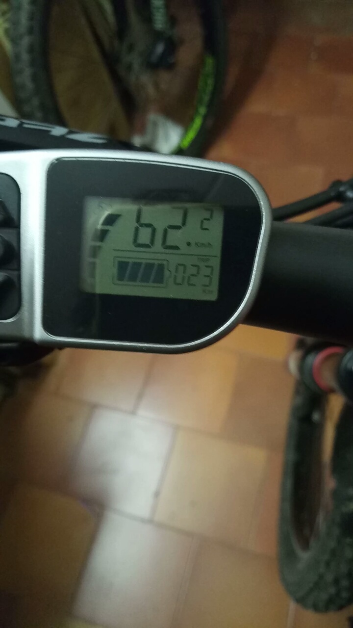

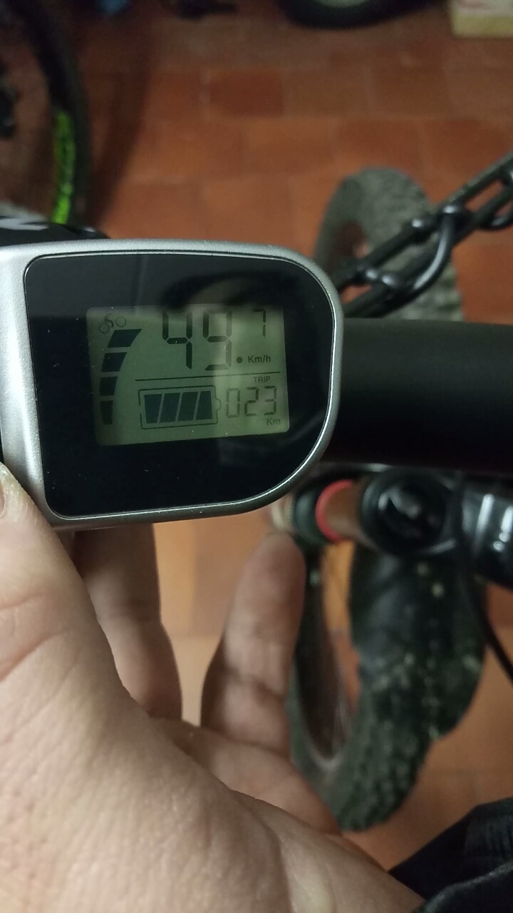

Ciao ho provato la tua modifica su XH18 all'inizio tutto bene dati % batteria tensione (non ho ancora il sensore temp.) poi non so se ho fatto qualcosa io di sbagliato con i pulsanti ma la % batteria non veniva piu visualizzata o meglio segnava 00 i volt invece erano ok.
Altra cosa strana avevo il blocco a 25km
Ho provato anche il reset impostazioni iniziali ma niente.

Avrai nel frattempo staccato la batteria, la percentuale te la farà rivedere appena la ricarichi al completo (42V circa), e se non stacchi fisicamente la batteria, la vedrai fino alla fine, il blocco a 25 dipende dalla tua configurazione non mettere lo spunto su Default Street Mode

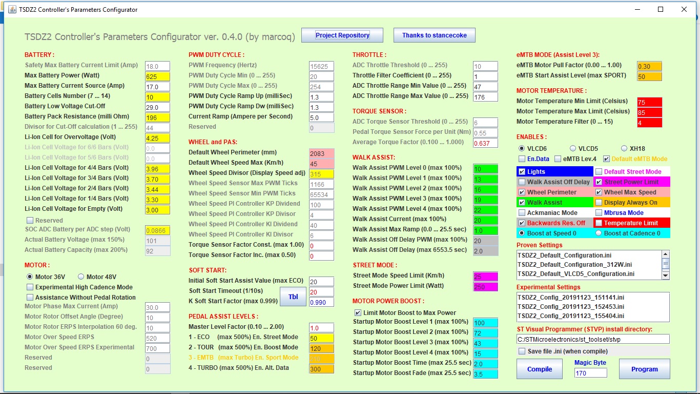

Ciao buranel, per la % batteria che non è rimasta memorizzata, come ha già scritto zappan, può essere che l’hai tolta senza spegnere il display. Mi confermi?
buranel ha scritto:
Ciao volevo chiederti se ti è possibile fornire una versione estemporanea per test/taratura su XH18 dove sia possibile visualizzare il valore di coppia del torsimetro perche ho qualche dubbio sul buon funzionamento del mio o se esiste altro sistema per poter visualizzare tale dato (cosa gia implementata su lcd3 da quel poco che ho capito sull altro forum)
È una richiesta che ho già avuto, aspettavo un riscontro prima di pubblicare la variante. Cosi provate in due...
Ho aggiunto la visualizzazione del valore ADC torque a display, viene dopo la tensione.
Il valore di ADC torque rimane per 25 secondi.
Col mio motore varia da 13.0 a vuoto fino a 28.0 in piedi su un pedale (orizzontale), con livello OFF e freni tirati.
Allegato: modifica_mbrusa_ADC_torque_TSDZ2_Controller_vM0.19.C_and_TSDZ2_Configurator_0.3.7.zip
27,3 KB

Come ho già scritto, eMTB è a livello 3, per spostarla a livello 4, nel file ebike_app.h c’è un parametro ASSIST_LEVEL_eMTB, basta mettere TURBO al posto di SPORT.

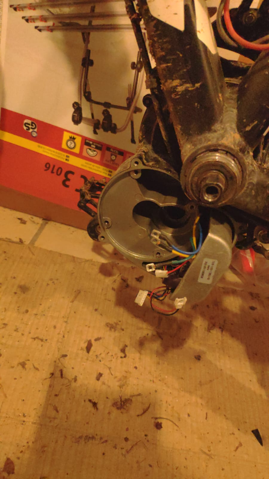

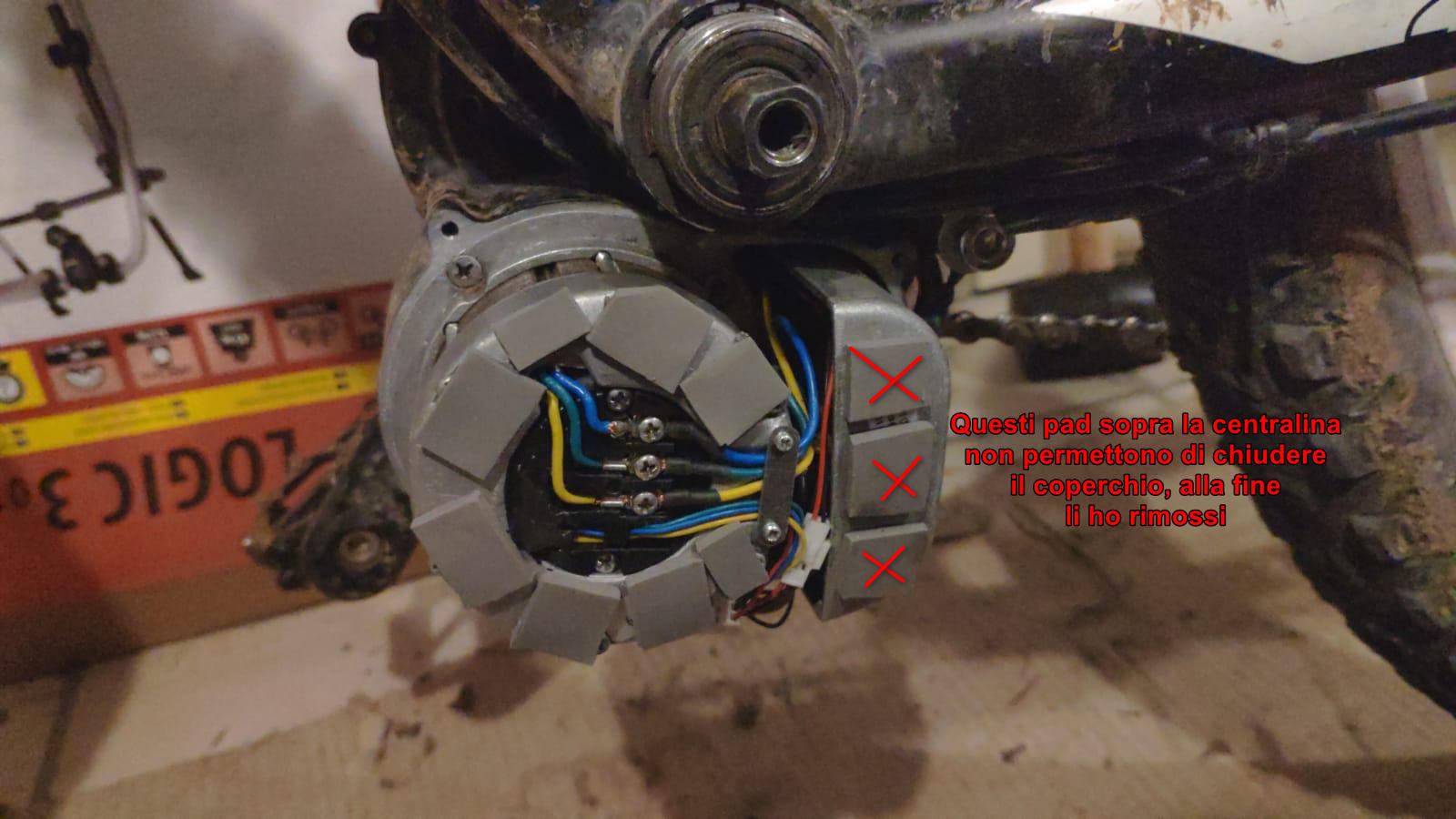

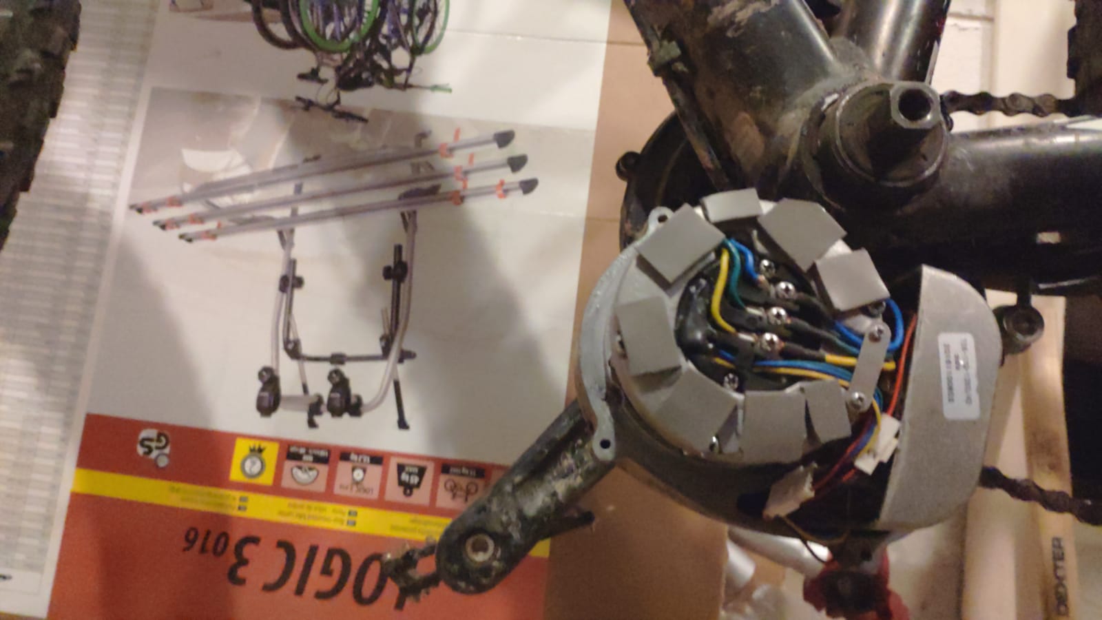

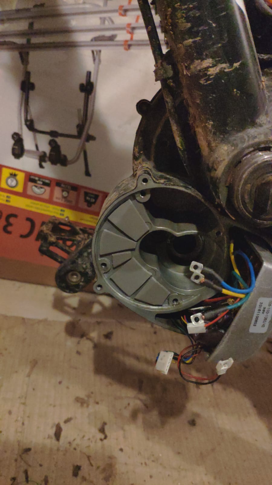

oggi ho aperto il motore dopo 10gg che l'ho acquistato con autorizzazione da parte di pspower perche ho chiesto la sostituzione del gruppo torsimetro visto le tolleranze inacettabili.Ho postato delle foto su come ho risolto.
ho notato subito 2 costruzioni differenti cioe i carter e il motore sembrano fatti da un'azienda infatti nessun gioco accoppiamenti perfetti lavorazioni con buone finiture mentre il gruppo albero pedali albero torsimetro sembra fatto da un'altra azienda finiture grezze sulla tornitura giochi eccessivi sui cuscinetti anche il materiale sembra feraccio scadente.

Ciao buranel mi correggo, mi sono accorto che nei file postati eMTB è a livello 4 TURBO come avevi chiesto tu.

Questa è l'anteprima del lavoro che sto completando... ci saranno correzioni di alcuni bug già riscontrati da voi... integrazione di altri programmatori (mbrusa e ackmaniac) miglioramenti... e nuove implementazioni... sempre basate sulla 0.19.
So che alcuni di voi avrebbero preferito che rilasciassi una versione basata sulla 0.20 di Buba... ma ho bisogno di molto più tempo... è un lavoro non indifferente... ci lavorerò col nuovo anno... intanto proviamo questa...
452,38 KB

Approfittando di una incredibile disponibilità di un paio d'ore ho eseguito lo smontaggio per ingrassaggio e soprattutto inserimento dei pad termici per migliorare la dissipazione del motore.
Ho utilizzato pad da 2mm di spessore sul fondo del motore (lato destro), e pad da 3mm sulla testa (lato sinistro).
Ho messo un po' di pasta conduttiva anche tutto intorno alla circonferenza dove si infila il motore.
133,99 KB
123,58 KB
153,48 KB
116,44 KB
Non ho aperto il carter di plastica dal lato destro per migliorare l'areazione, preferisco tenere il motore con un look più possibile originale.
Posto per comodità il link al thread originale su endless.
https://github.com/OpenSource-EBike-firmware/TSDZ2_wiki/wiki/How-to-improve-motor-heat-dissipation
Bye :)

Ottimo lavoro io sono stato molto più grezzo.. non so se hai un termometro per vedere la differenza ma ti assicuro che è moltissima. In questa stagione in pianura non arriva neanche a 50 gradi! Sentirai tutto il motore più caldo ma è positivo era calore che rimaneva dentro!

Bel lavoro Thineight complimenti, io è da qualche mese che ho in casa l'occorrente ma non mi sono ancora messo all'opera

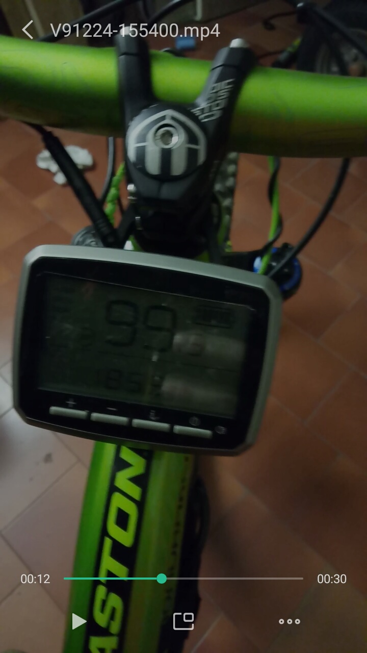

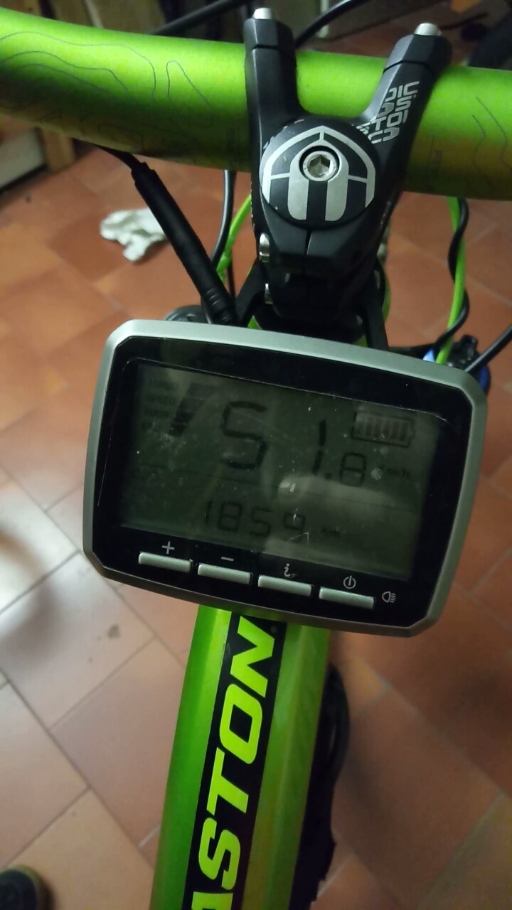

Finalmente sono riuscito a capire perché ci sono differenze di potenza tra motore, ho tre motori che uso, ma solamente uno eroga potenza da vendere, questa cosa non riuscivo proprio ad accettare, oggi grazie a Mbrusa che ha permesso di leggere il valore del sensore di torque posso affermare che i motori sono tutti uguali ma la differenza la fa la lettura del sensore che poi trasmette i dati alla centralina e di conseguenza eroga potenza.
La potenza che poi riscontriamo quando si utilizza la bici, e ci fa capire le differenze di spinta tra motori.
Vi posto quattro foto,
due dove si legge il valore a pedali orizzontali a vuoto,
e due in piedi sui pedali imprimendo la forza massima.

Chri27.5
467 Messaggi
Inserito il - 25/12/2019 : 09:59:02  Mostra Profilo  Rispondi Quotando
Buon Natale a tutti
171,84 KB

Chri27.5
467 Messaggi
Inserito il - 25/12/2019 : 10:05:04  Mostra Profilo  Rispondi Quotando
Dimenticavo di dirvi che ovviamente il motore che spinge tantissimo e quello che legge 99.3
buranel
127 Messaggi
Inserito il - 25/12/2019 : 10:05:21  Mostra Profilo  Rispondi Quotando
Buon Natale a tutti
171,84 KB
Ciao misurazione fatta con ultima modifica (8bit) ?
devi fare la taratura del sensore allora...

Chri27.5
467 Messaggi
Inserito il - 25/12/2019 : 10:20:05  Mostra Profilo  Rispondi Quotando
[/quote
si la misurazione l'ho fatta con l'ultima modifica, attenzione i dati sono converti a 10bit.
Sicuramente appena ritorno dalle vacanze farò la taratura del sensore, così non ha senso il motore spinge la metà, sembra di avere due bici diverse.
buranel
127 Messaggi
Inserito il - 25/12/2019 : 10:30:23  Mostra Profilo  Rispondi Quotando
[/quote
Mbrusa dice conversione a 8bit il mio da 38.3 a vuoto secondo casahino dovrebbe essere a 30 ho appena smontato il torsimetro una settimana fa per ora rimane cosi ...

127 Messaggi
Inserito il - 26/12/2019 : 10:08:09  Mostra Profilo  Rispondi Quotando
Casahino indica un valore a riposo sui 25 e 55 a massimo sforzo io non so come la centralina interpreti questi valori ma a naso sembra che sia importante il range di lavoro piu che il valore iniziale/finale se Cri27 ha come valore 65/99 e dice che la bici spinge quindi qualsiasi range intorno alle 35/40 unita dovrebbe andare bene???
Nella mia ad esempio ho valori da 34 a 65
Probabilmente sto dicendo una cazz.....pero come si spiegano i valori di Cri27 completamente fuori rispetto al wiki di Casahino?
