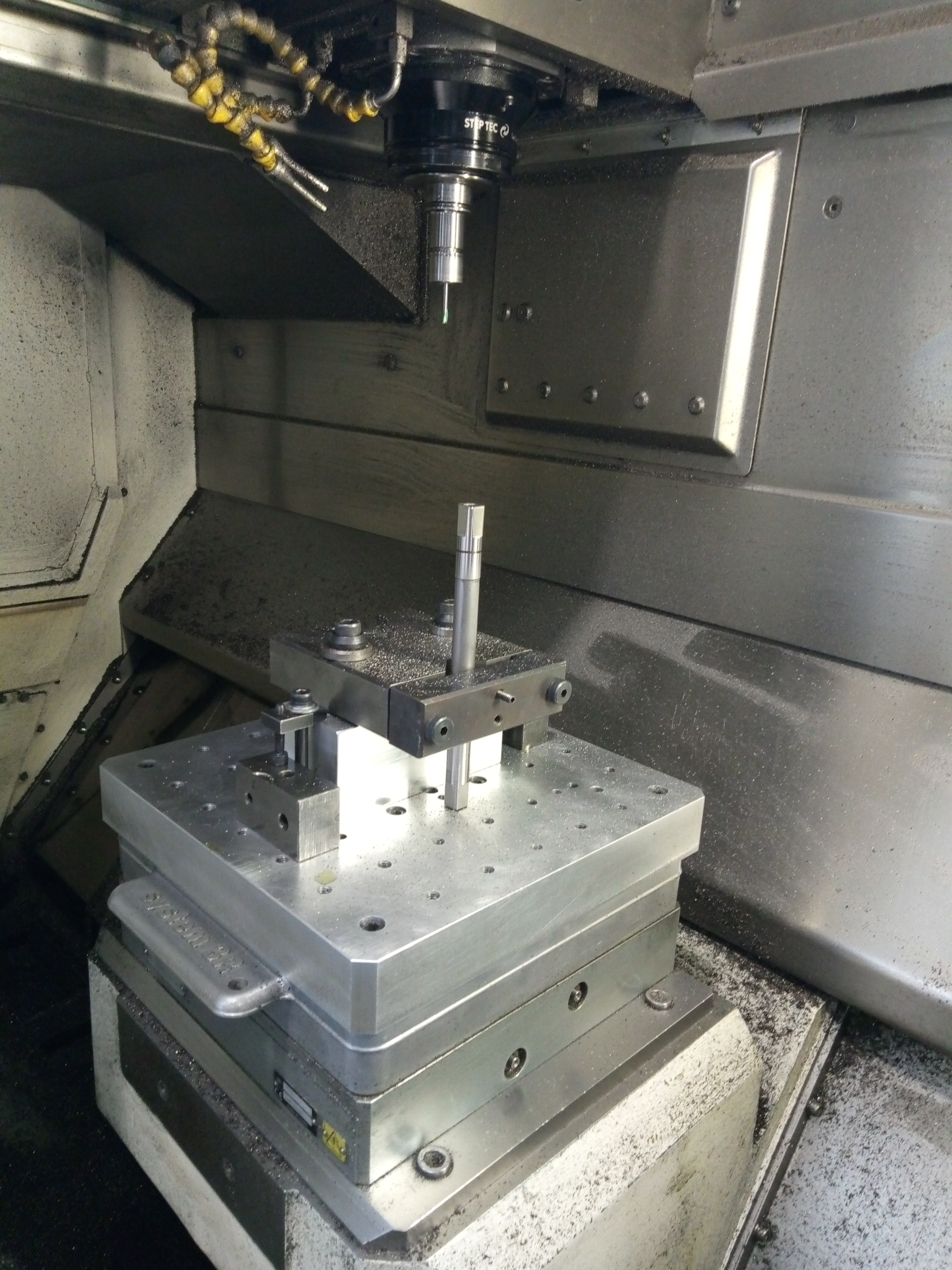

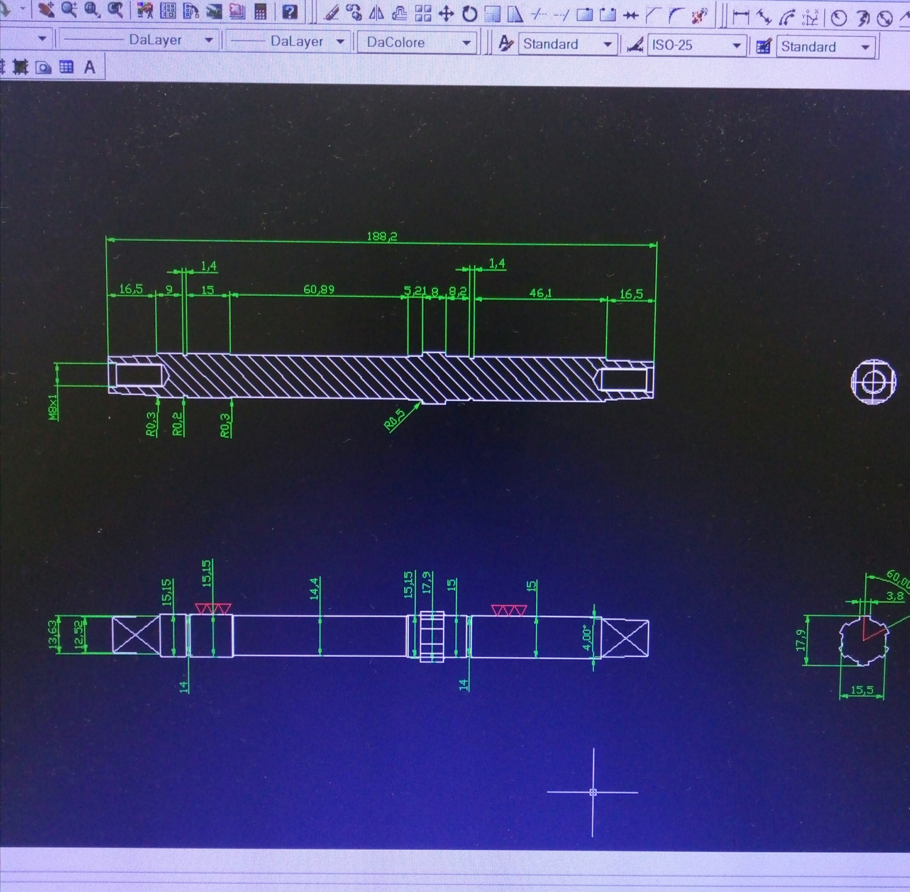

Chri27.5 ha scritto:
Buranel,
non mi piace insistere e convincere le persone,ma l'albero non potrà mai flettere per il semplice motivo che è acciaio temprato, per cui l'unica flessione che può avere e il gioco.
Ti dico questo perché me ne sono costruito uno molto particolare.
4730,42 KB
buranel
127 Messaggi
Inserito il - 26/12/2019 : 23:06:39  Mostra Profilo  Rispondi Quotando
Buranel,
4730,42 KB
Bel centro di lavoro !! bravo

Chri27.5
467 Messaggi
Inserito il - 26/12/2019 : 23:12:19  Mostra Profilo  Rispondi Quotando
[quote]Chri27.5 ha scritto:
Buranel,
2191,91 KB
buranel
127 Messaggi
Inserito il - 26/12/2019 : 23:20:23  Mostra Profilo  Rispondi Quotando
Buranel,
2191,91 KB
Noto con piacere che abbiamo fatto la stessa cosa stessi diametri
Appena ho tempo voglio costruire una flangia dove poter fissare la parte albero torsimetro "sul banco" in modo da avere il sensore accessibile per fare gli esperimenti

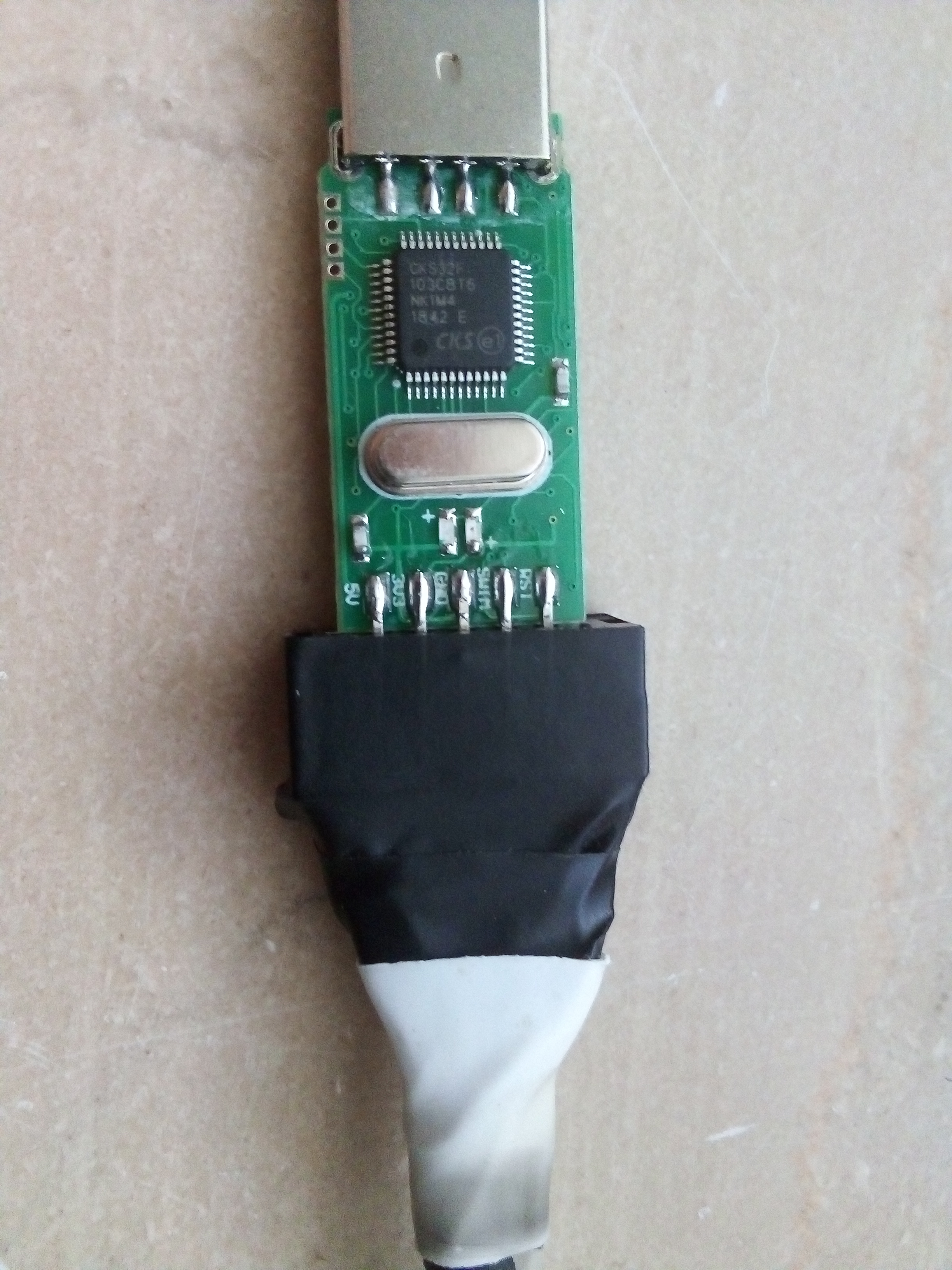

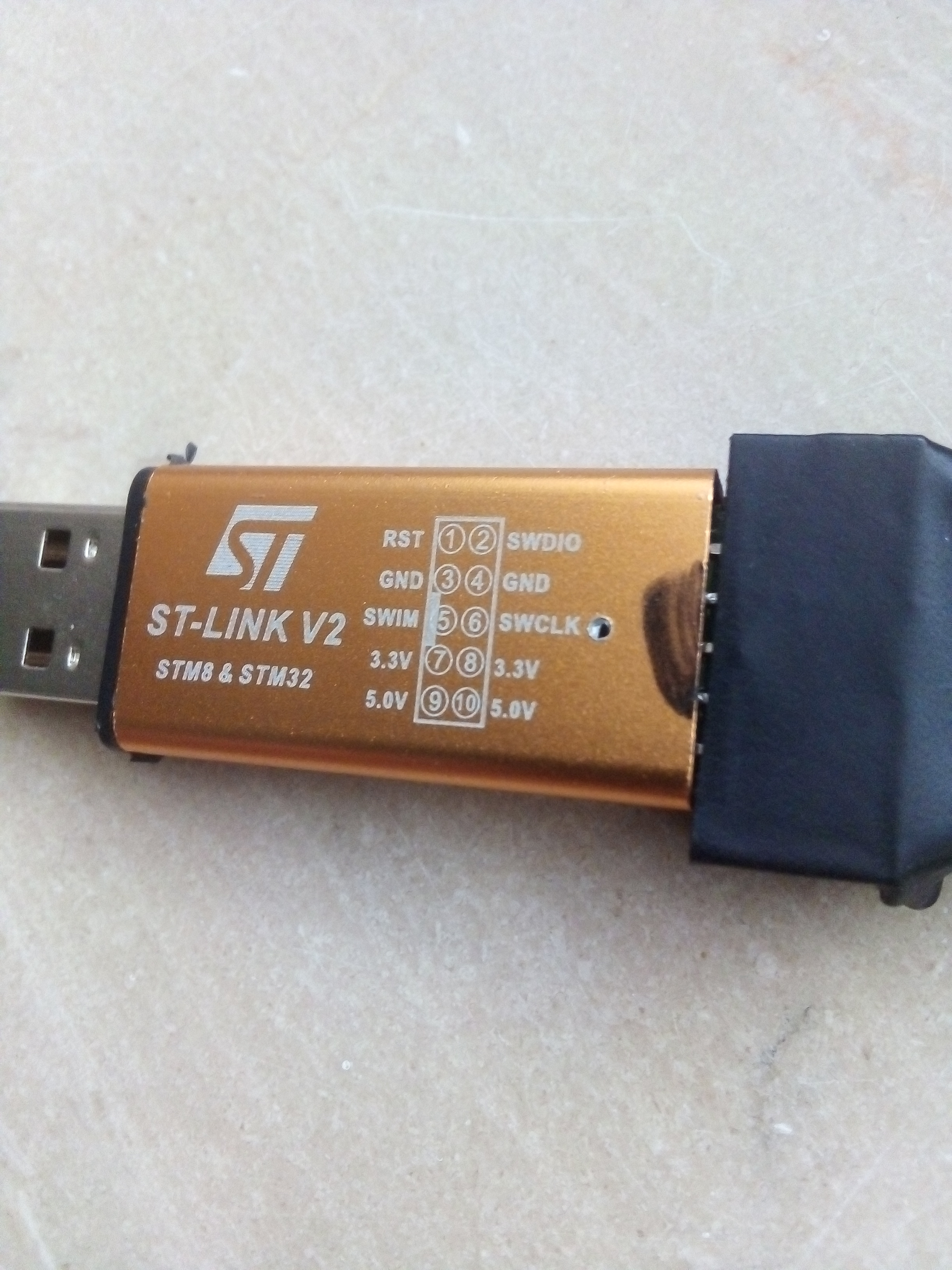

raf958
25 Messaggi
Inserito il - 28/12/2019 : 16:17:15  Mostra Profilo  Rispondi Quotando
Buon pomeriggio e buone feste a tutti,
Qualcuno mi può consigliare se usare il mio stlink, visto che sull'involucro esterno la disposizione dei piedini risulta differente da quella stampata sulla basetta interna?
Allego foto:
2485,72 KB
2363,01 KB
SWIM e GND risultano invertiti,
Di quale scritte mi devo fidare?
Grazie a tutti.
Modificato da - raf958 in data 28/12/2019 16:18:04
buranel
127 Messaggi
Inserito il - 28/12/2019 : 16:38:56  Mostra Profilo  Rispondi Quotando
Allego foto:
2485,72 KB
2363,01 KB
Grazie a tutti.
Anche il mio ha stampigliatura sbagliata sono invertiti i piedini 3/5 3 è swim e 5 è gnd magari controlla con un tester

grecoa
97 Messaggi
Inserito il - 28/12/2019 : 17:16:16  Mostra Profilo  Rispondi Quotando
Allego foto:
Grazie a tutti.
Esistono due GND "3" e "4" e uno "SWIM" "5". Con un tester verificare se i terminali "3" e "4" sono collegati, se lo sono allora sono corretti come etichettati all'esterno.

raf958
25 Messaggi
Inserito il - 29/12/2019 : 08:58:38  Mostra Profilo  Rispondi Quotando
grecoa ha scritto:
Allego foto:
Grazie a tutti.
Questa mattina ho riaperto l'stlink, collegato alla porta usb e con il tester ho verificato puntale rosso su +5 puntale nero su gnd il tester mi da i 5 volt serigrafia interna, questo conferma che la serigrafia esterna è sbagliata è stato invertito gnd con swim.

Ho fatto un prova di torsione dell albero torsimetro se a qualcuno interessa...

Work in progress..
allora ho tarato il sensore metodo descritto da casahino
(non serve scollegare il disco dalla cenralina si riesce a fare lo stesso) adesso ho valori da 26 a vuoto a 65 diciamo che è lineare fino a 58 poi si nota che perde la linearita
per la prova fatta al tornio non so .....la torsione è davvero minima parliamo di centesimi quindi o il sensore amplifica moltoooo il minimo spostamento o non saprei dire. Altre cose che si muovono non ce ne sono. La flessione mi sembra non influisca.
Prossima volta che smonto (quando mi arriveranno i pad termici) voglio provare sempre al tornio pero con il torsiometro attaccato alla centralina+compratore. Confermo che è meglio non ci siano giochi sull albero pedali possono influenzare negativamente.
Un altra cosa... quando si fa la taratura una volta montato il valore a vuoto aumenta nel mio caso di 5 unita avevo tarato a 25 e poi montato mi dava 30 ho ritarato a 22 e adesso a vuoto da 26 magari se lo fate tenete conto di questo.

Ciao Avevo provato anche io a fare come te il mio con disco penzolante dava come valore 20 ma era un 20 che tipo lampeggiava velocissimo avevo anche provato a ruotare i dischi su se stessi ma il valore non cambiava poi non ci ho perso piu tempo ....bisogna approfondire la cosa, ma in via teorica le 3 mollette dovrebbero servire a tenere sempre a contatto i dischi anche se ci fossero delle flessioni ?

Ottime le prove che stai facendo, un giorno devo proprio passare a trovarti e fare un bagno di cultura meccanica
Come segnalato sulla wiki di casainho è fondamentale tenere l'anello attaccato al disco (anche con nastro adesivo) durante la calibrazione perché altrimenti si rileva un finto zero.
Poi ovviamente una volta che il torsimetro viene ribattuto dentro qualche micrometrica distanza viene a modificarsi quindi il valore iniziale a riposo cambia (di poco si spera...).
Era nota anche la deriva nel tempo dello zero (tende a salire).
bisognerebbe capire se tende salire di qualche punto e poi si assesta oppure se tende a salire costantemente piano piano nel tempo.
Io quest'estate avevo un valore di 48 e qualche mese dopo di 50.
