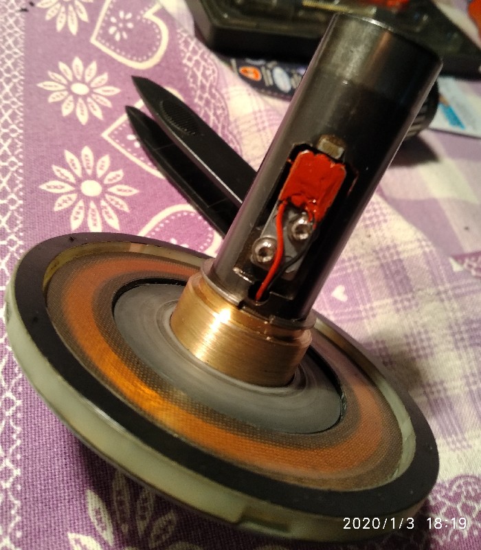

Inserito il - 03/01/2020 : 22:11:12  Mostra Profilo  Rispondi Quotando
Oggi fatto qualche esperimento...pad termici piu bronzina ...
150,11 KB

Bè...roba da maestri della meccanica! Hai sostituito il piccolo cuscinetto con una bronzina? Sicuro che la bronzina lavori bene? Da quello che so, (poco) sono adatte solo a usi particolari....
Che vantaggi ottieni?
14672 Messaggi
Inserito il - 04/01/2020 : 00:08:39  Mostra Profilo Invia a andrea 104KG un Messaggio Privato  Rispondi Quotando
Ma dove striscia la bronzina? ne hai messo un'altra nel carter? Attento a indebolire la struttura in alluminio è proprio ai minimi di spessore, i motori si spezzano solo appoggiandoli sul davanti...
buranel
127 Messaggi
Inserito il - 04/01/2020 : 06:54:25  Mostra Profilo  Rispondi Quotando
Ho fatto questa prova solo x capire se c'è un problema meccanico di gioco del cuscinetto oppure è qualcosa riguardante l'elettronica perche una volta tarato il sensore il valore a riposo non sta fermo a 25 ma tende a salire fino a circa 31/34 dopo un poche di pedalate e riaccensione (peraltro confermato anche da cri27).
Le bronzine sono molto piu precise rispetto ai cuscinetti (cinesi) la loro peculiarita è di lavorare bene a bassi giri (120 max nel nostro caso che corrispondno alla massima cadenza) e sopportare alti carichi radiali. Si usano ad esempio sui piedi biella dei motori o nei movimenti dei bracci degli escavatori vengono anche spesso usate dove c'e poco spazio tra albero e mozzo vedi motori elettrici di piccole dimensioni.
Cosa intendi per dove striscia? la bronzina ha le stesse dimensioni del cuscinetto (D28.03xd21.97xL14) entra dura nel mozzo del motore esattamente come il cuscinetto, è l'albero che gira all interno della bronzina la bronzina non gira. Non indebolisco la struttura del motore quello non l'ho nemmeno toccato.
NB: è solo una prova non fatelo anche perche bisogna dissaldare i fili dal sensore per poter togliere il cuscinetto e abbassare i magnetini altrimenti il cuscinetto non esce.
Vi terro aggiornati.

thineight
353 Messaggi
Inserito il - 04/01/2020 : 11:11:42  Mostra Profilo  Rispondi Quotando
Credo che Andrea104 intendesse che il cuscinetto striscia sui suoi rulli interni, mentre la bronzina striscia su qualche altro materiale, quindi potrebbe usurare quel metallo.. restando lei in ottime condizioni. Spero di sbagliarmi ma secondo me alla lunga non hai fatto un grande affare con questa modifica.
14672 Messaggi
Inserito il - 04/01/2020 : 14:05:35  Mostra Profilo Invia a andrea 104KG un Messaggio Privato  Rispondi Quotando
Esatto, se non sbaglio le bronzine sono usate a coppia su entrambe le superfici di attrito . Non hanno bisogno di lubrificazione costante?
Inserito il - 04/01/2020 : 14:45:42  Mostra Profilo Invia a Barba 49 un Messaggio Privato  Rispondi Quotando
@Buranel: Le bronzine si usano quando si esigono tolleranze infinitesimali, ma vengono sempre lubrificate con olio a pressione (se girano veloci) oppure tramite apposito ingrassatore (se girano lentamente come sulle ruspe)...
buranel
127 Messaggi
Inserito il - 04/01/2020 : 15:07:44  Mostra Profilo  Rispondi Quotando
Hai perfettamente ragione ma non ho messo quella bronzina a caso ...l'albero ballava sia da una parte che dall'altra e anche cambiando cuscinetto non risolvevo il problema. Valutero in futuro se metterne una di quelle sinterizzate autolubrificanti. Come scritto sopra è una prova.

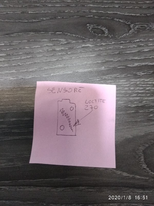

buranel
127 Messaggi
Inserito il - 07/01/2020 : 19:20:34  Mostra Profilo  Rispondi Quotando
Il torsimetro sta diventando l'argomento piu discusso ultimamente il mio una volta tarato non sta fermo sul valore minimo piu si sforza (salite) piu tende ad aumentare diminuendo di conseguenza il range di lettura, da appena tarato avevo valori 28/65 ora ho 40/65 vorrei sapere se anche a voi fa lo stesso (x chi ha fatto la taratura ovviamente)
devo fare un piccolo accorgimento poi eventualmente se funziona vi diro....

thineight
353 Messaggi
Inserito il - 07/01/2020 : 22:11:39  Mostra Profilo  Rispondi Quotando
Da quanto partivi in origine?
Se tende ad una certa deriva "fissa" si potrebbe pensare di "sottotararlo" in modo che dopo un po'tenda a stabilizzarsi su valori bassi (intorno ai 30).
Oppure può darsi che venga conservata una certa memoria della sua sede "di fabbrica" (che so, un micro avvallamento nel materiale) tale per cui il sensore tende a tornare in quella posizione.
Chri27.5, tu avevi ritarato uno dei tuoi, stai notando che tende a tornare pian piano a valori precedenti?
buranel
127 Messaggi
Inserito il - 07/01/2020 : 22:27:15  Mostra Profilo  Rispondi Quotando
thineight ha scritto:
La prima cosa che ho fatto è stato sottotararlo a 20 non ha funzionato aumenta lo stesso un po alla volta come se ci fosse un avvallamento o sede che poi tornava dentro.Ho anche provato a portare tutto in piano e chiudere di piu le vitine nemmeno ha funzionato. Comunque anche sulle vitine c'e un problema di dimensionamento i fori del sensore sono troppi grandi rispetto alle viti, hanno messo le rondelline ma tendono a incopparsi dentro i fori del sensore se si serra troppo ci vorrebbero 2 viti m3 al posto di m2.5 ma non ho voluto fillettare m3 (ci avevo pensato) forse le m3 sono troppo alte di testa e non ci stanno bisognerebbe verificare oppure mettere 2 rondelle x foro ma non è la soluzione giusta secondo me . Comunque ho in mente un altra cosa ma non è detto che funzioni...

buranel
127 Messaggi
Inserito il - 07/01/2020 : 22:35:32  Mostra Profilo  Rispondi Quotando
La bici va bene lo stesso anche cosi è solo un po piu dura mi piacerebbe provare con un wattmetro che non ho se effettivamente cambia qualcosa con taratura a 25 vs 40. Perche altrimenti rimangono sensazioni
Altra cosa ho la sensazione che dopo aver messo i pad termici a freddo mi sembra piu rumoroso ma dopo poco 1km circa ritorna silenziosissimo. Forse sono proprio le temperature basse di questi giorni e i pad non c'entrano niente.
Sarei curioso di provare la tua bici x fare i dovuti confronti.
anche sul mio sta aumentando, è arrivato a 34,0 dopo tre uscite, considerando la partenza da 25,0 si è mosso parecchio.
Penso che il problema sia dovuto al troppo gioco sulla larghezza tra scarico e larghezza sensore, appena ho tempo smonto è verifico se si è spostato fisicamente dalla misura che avevo fatto.

Inserito il - 08/01/2020 : 16:44:10  Mostra Profilo Invia a andrea 104KG un Messaggio Privato  Rispondi Quotando
Incollarlo sotto no? Con un adesivo che resta morbido il tempo di tararlo e poi tirando gli impedisce di muoversi?
buranel
127 Messaggi
Inserito il - 08/01/2020 : 16:48:10  Mostra Profilo  Rispondi Quotando
microchip ha scritto:
Secondo me più che il valore minimo che si sposta bisogna vedere anche se resta la forbice tra i due valori. Se il divario si mantiene dovrebbe andare bene
Purtroppo la forbice diminuisce
Ho fatto cosi ma nn ho tempo per provare abbastanza in 4km nn si è mosso ma sono troppo pochi
Bisogna fare attenzione che la loctite non entri nei fori filettati o nelle vitine altrimenti poi non si riesce piu a svitare.
(Loctite 270 frenafiletti a tenuta forte)

Inserito il - 08/01/2020 : 17:08:03  Mostra Profilo  Rispondi Quotando
Mi son dimenticato di dire che mettendo la loctite ho notato che il range è diminuto da 28/65 senza loctite a 30/57 con loctite
magari la loctite è troppo rigida ed è meglio qualcosa di morbido tipo silicone o biadesivo bisogna provare.....Una cosa sembra certa pedalando un po alla volta si muove il sensore anche se non tocca da nessuna parte.
