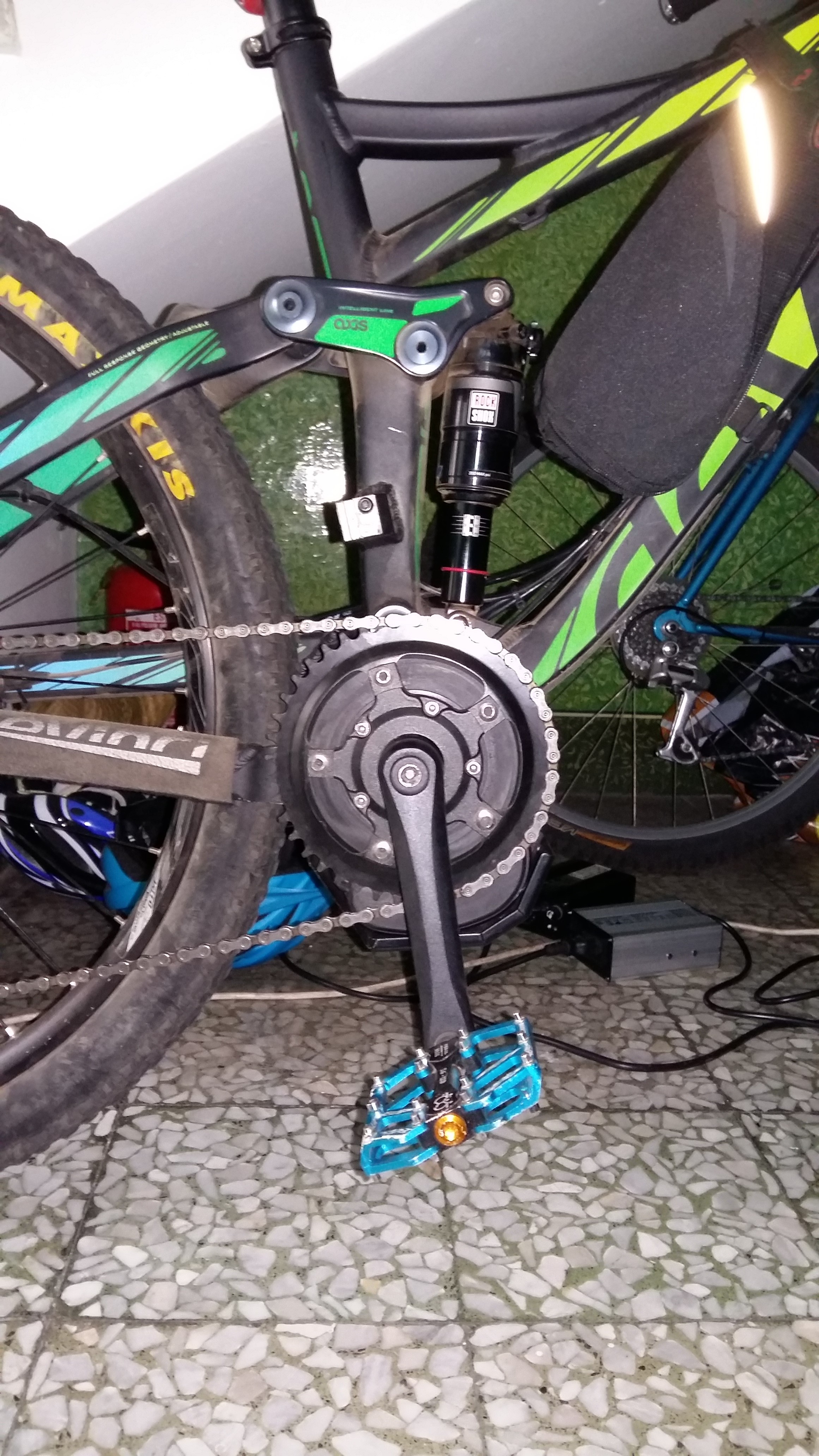

Provata la modifica con il 32 modificato a 24 per effettuare la "taratura" del sensore Torque, ma devo fare una premessa utile per estendere la casistica delle problematiche sul sensore di sforzo infatti, attraverso la corretta interpretazione dei valori misurati con la modifica di Mbrusa, che ringrazio ancora per quello che fa , possiamo sulle singole bici modellare con precisione i calcoli necessari per un perfetto funzionamento del Software Open Source in base sia ai parametri del torque ma anche della forza che noi siamo in grado di imprimere sui pedali.
Sulla mia bici, per evitare di sbattere i pedali sugli ostacoli che trovo spesso in fuoristrada, ho sostituito tempo fa le pedivelle con delle 152 mm al posto delle originali 172 e per compensare la minore leva avevo aumentato a 65 il valore "Pedal torque force sensor per unit" ottenendo un buon risultato, ma adesso con la taratura del sensore la pedalata è davvero perfetta ha compensato alla grande la forza mancante dalle pedivelle piu' corte e si sente la spinta del motore in maniera proporzionata alla forza impressa su tutti i livelli di assist, non ho provato l'EMTB perchè su questa bici, a differenza dell'altra con LCD 3 non mi ha mai soddisfatto ma a questo punto che il sensore va alla grandissima la proverò, penso infatti che lo scarso rendimento possa essere stato causato dalla cattiva gestione del torque.
Buona domenica
