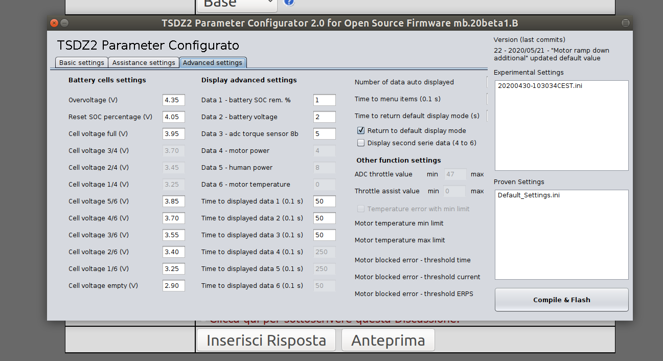

Seguo il forum da qualche mese anche se questo è il mio primo post, quindi anzitutto saluto e ringrazio tutti per lo splendido lavoro fatto e per l'aria amichevole che si respira nel forum.
Ho installato a settembre il TSDZ2 versione 250w sul mio rampichino del 2004, per dargli un po’ di vita, con una batteria da 36v e 720Wh. Devo dire che nei sui primi 400km, tutti su strade e sentieri di montagna, l’elettrificazione del mezzo mi ha molto soddisfatto e divertito.
Ora che la bici è ferma ho in mente di installare il firmware open source di mbrusa lasciando il display xh18. Ho preparato il cavo e il programmatore usb e ora sto cercando di configurare e compilare il firmware per poi flasharlo nella centralina.
Per fare ciò sto usando il mio portatile con installato linux ubuntu 18.04 e devo dire che la guida che ho trovato in inglese è fatta benissimo (grazie mille!) e penso di aver capito tutti i passaggi necessari.
Facendo partire il configuratore java ho però un fastidioso problema di visualizzazione della finestra. Alcuni parametri non riesco a inserirli in quanto i relativi form rimangono nascosti essendo la finestra troppo stretta. Non conosco java e non so come risolvere (immagino sia una sciocchezza…). Qualche idea?
Grazie!

Probabilmente è un problema di zoom diverso tra schermo e finestra, ma con ubuntu non saprei dirti cosa controllare.
Prova questo, ho aumentato la larghezza della finestra.
La versione da te modificata visualizza perfettamente tutti i parametri
Grazie mbrusa!
Adesso mi studio per bene i parametri da inserire e poi provo a compilare.

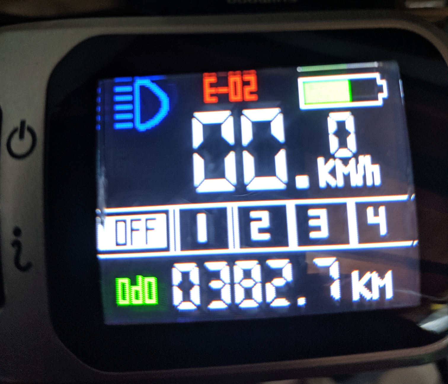

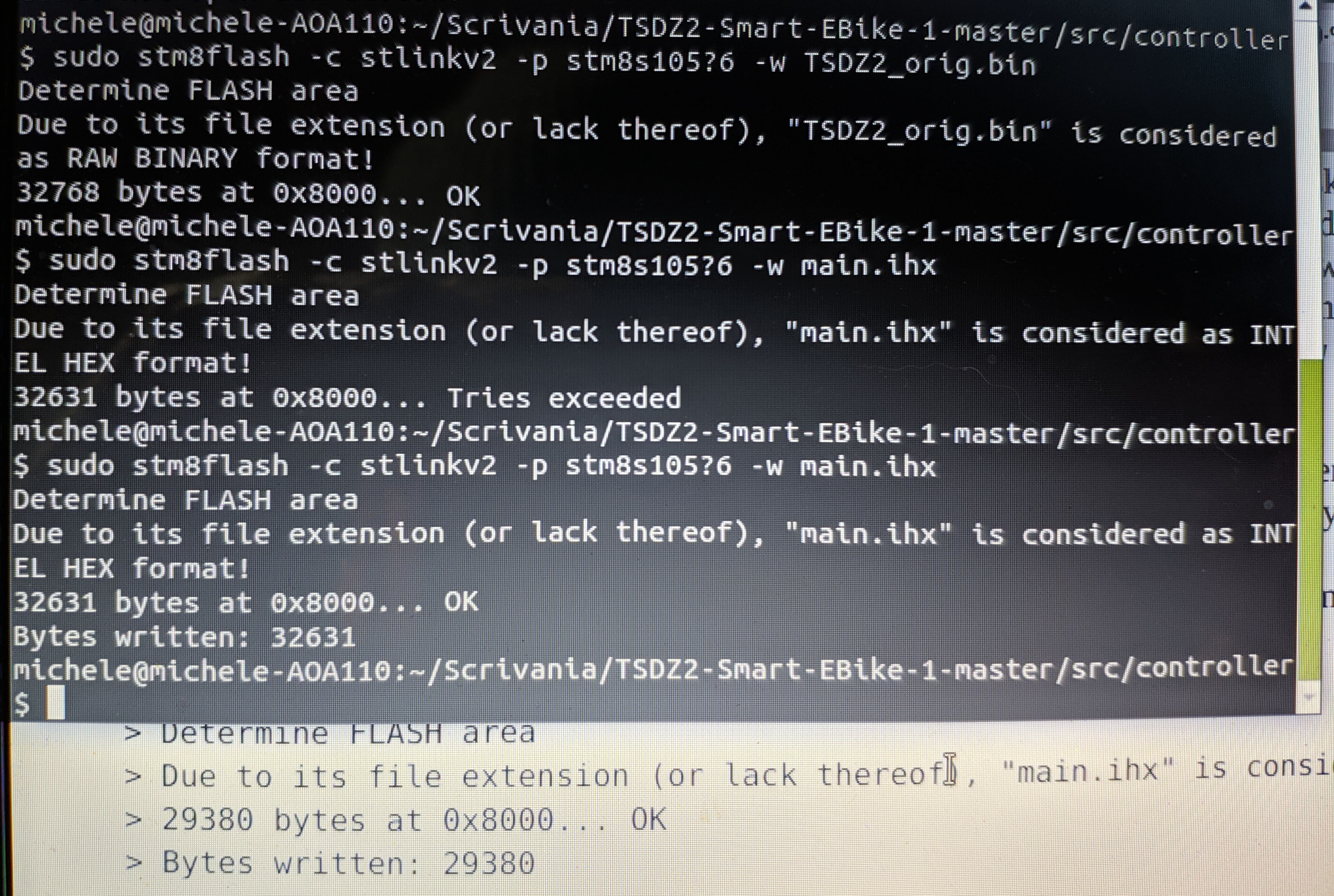

Vi racconto la mia prima esperienza con l’ultima versione del firmware mbrusa... Seguendo la guida https://github.com/emmebrusa/TSDZ2-Smart-EBike-1/wiki/OS-X-and-Linux-installation ho modificato direttamente il file config.h, ho compilato il firmware (tutto ok senza errori) e infine ho collegato il cavo con l'st-link e ho "flashato" il file main.ihx il tutto facendo prima un backup del firmware originale (allego un po' di foto).
Il processo di flashing sembra essere andato liscio (dopo un primo tentativo non riuscito) anche se ho notato che i bytes trasmessi differiscono in quantità rispetto all'esempio sulla guida.
Ho acceso e il display e tutto si è attivato come al solito (con mia grande soddisfazione ). Ho però notato da subito un'anomalia nella segnalazione del livello di carica, che appariva quasi a zero, mentre la batteria è a 2/3 (dall’indicatore di carica presente sulla batteria).
Ma il peggio è stato riscontrare che la bici si attiva di default in modalità walk assist (si possono regolare i quattro livelli :) ) e non riesco a farci altro.
Cosa può essere andato storto? Da dove mi conviene partire? Vi giro il file config.h e la videata della fase di flashing.
Grazie mille!

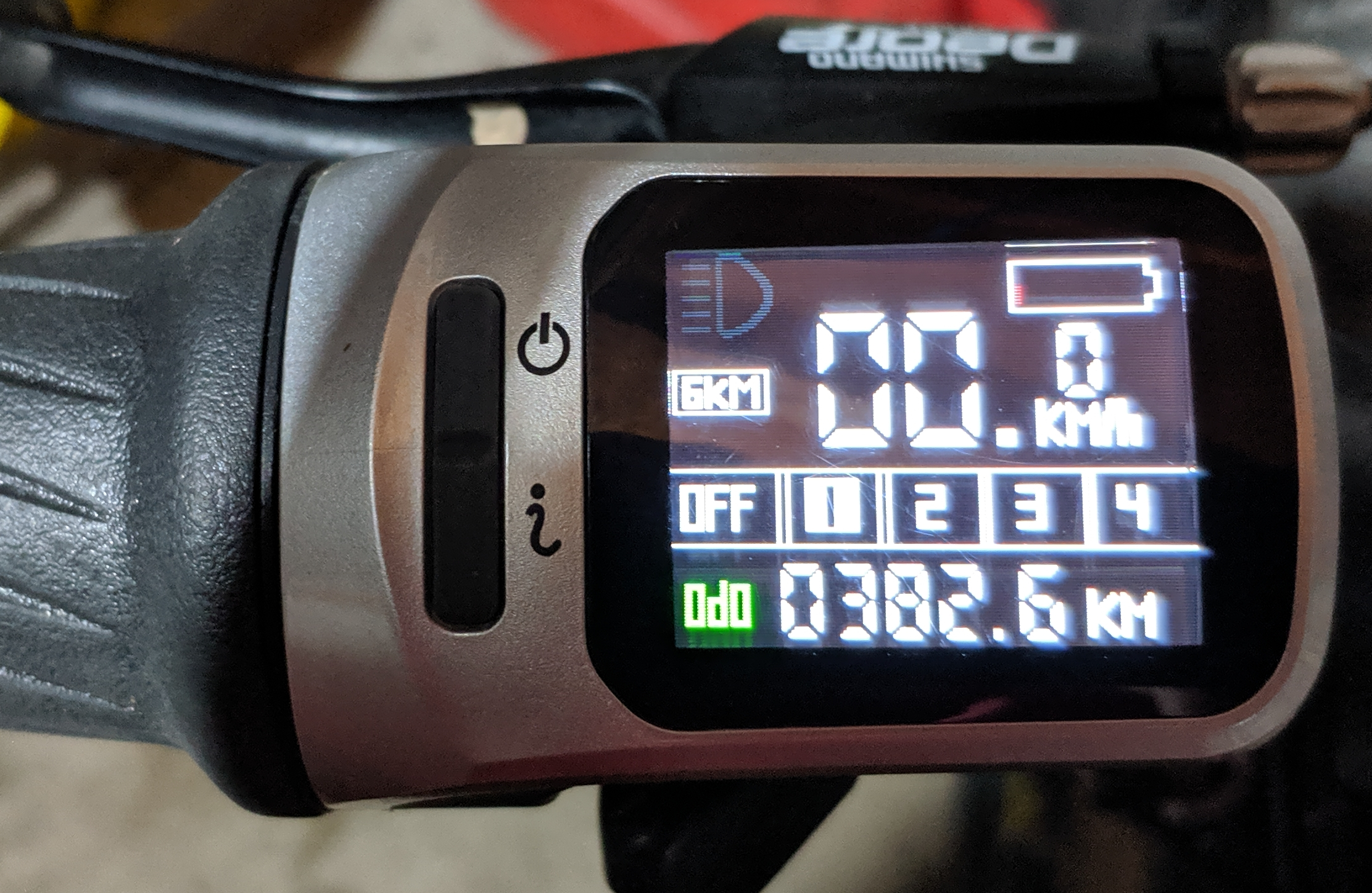

Ho fatto un clean, ho rivisto la configurazione disabilitando EXPERIMENTAL_HIGH_CADENCE_MODE (messo a 0) ho compilato e riflashato.
Il risultato è incoraggiante, nel senso che ora la batteria segna un livello corretto e sono finalmente apparse le varie personalizzazioni (E02 E03 E04). Resta però lo stesso problema.
La bici è diventata un motorino. Quando accendo comincia a muoversi da sola su livello 1 e devo mettere ad off il livello per fermarla. Funziona come walk assist, ma in automatico, senza dover girare la manopola e attendere i classici 5 secondi.
Prima una domanda, che versione hai installato?
Te lo chiedo perchè chi ha scritto il wiki per linux preferisce la versione A, lascia perdere è molto meglio la B.
Ho controllato il file config.h, è tutto ok.
Io non conosco linux, guardando il file sh, sembra venga programmato solo il file main.ihx, non basta, bisogna programmare anche il file data.ihx , è un file vuoto serve per cancellare i vecchi dati nella memoria eeprom. Lo puoi fare con ST Visual Programmer.
Sempre con ST Visual Programmer apri la scheda option byte, comando read per leggere sul controller e fammi sapere il contenuto.

mike_69
23 Messaggi
Inserito il - 31/01/2021 : 10:26:04  Mostra Profilo  Rispondi Quotando
Ho installato la mb.20beta1.B (ho fatto il download da Git). Confermi il mio sospetto che nella guida manchi il passaggio (che ho visto nelle guide per windows) che prevede la cancellazione della eprom.
Allora da adesso mi concentro su questo. Mi pare di capire che ST Visual Programmer sia solo per windows. Cerco in rete una strada alternativa per fare la stessa cosa su linux.
Grazie mille!

Inserito il - 06/02/2021 : 11:53:24  Mostra Profilo  Rispondi Quotando
buranel ha scritto:
Ma perche non installi un vecchio win7 su VM sotto linux (io ho fatto cosi)
Grazie, l'idea è buona, ma ho trovato un windows sopravissuto in una partizione del computer fisso che ho in casa.
Ho provato a seguire la guida windows e cliccando su compile & flash del configuratore vedo che il processo di compilazione si completa senza errori poi appare una scritta nella quale mi dice:
"TVP_CmdLine" non è riconosciuto come comando interno o esterno, un programma eseguibile o un file batch.
Strano perchè ho modificato il path nel file flash.bat inserendo il percorso della directory con gli eseguibili di stvp:
@echo off
PATH = %PATH%;c:\Program Files (x86)\STMicroelectronics\st_toolset\stvp
::PATH = %PATH%;%1
Non ho ancora collegato il cavo, ho fatto solo un test a tavolino.
Altra questione, il flash va eseguito con la batteria scollegata dalla centralina, giusto?
Grazie mille
@echo off
::PATH = %PATH%;%1
Meglio installare direttamente in C:\, oppure quando il percorso contiene degli spazi bisogna mettere le virgolette.
Prova con: PATH = %PATH%;"c:\Program Files (x86)\STMicroelectronics\st_toolset\stvp"
Grazie mille
Indifferente, l'importante con batteria collegata è che il display deve essere spento!
Ce l'ho fatta finalmente!!
Ho sistemato il problema del path reinstallando stvp in C:\
Collegato alla centralina dava però alcuni errori.
Ho pensato allora di giocarmi l'ultima carta riducendo la lunghezza del cavo di connessione a pochi cm e ha funzionato senza più nessun problema.
Probabilmente ora funziona anche con linux , perchè ho trovato conferme della procedura che ho seguito anche su altri forum.
Ho provato la bici per qualche km e le prime impressioni sono positive. Ho percepito solo un po' di lentezza in più nell'avvio del motore (ma devo provarlo con calma).
Grazie per il lavoro e la pazienza

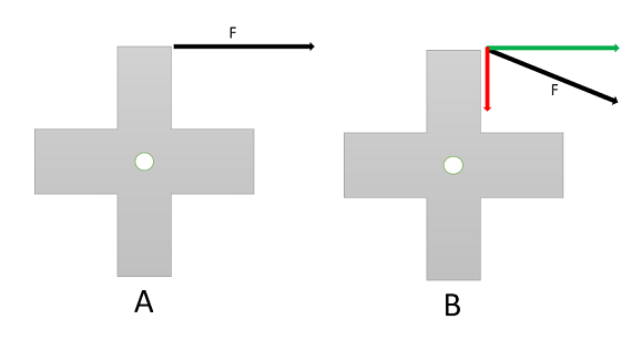

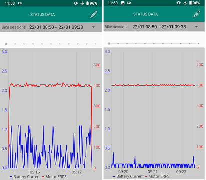

mspider65, non è che spieghi a un povero ignorante i tuoi test sul firmware su endless??
ciao Andrea,
scusami se ti rispondo solo ora ma non avevo visto il tuo messaggio.
Provo a spiegare meglio quello che fa il nuovo firmware.
Per far funzionare il motore occorre creare un campo magnetico che deve ruotare esattamente alla stessa velocità del rotore e, per ottimizzare la forza generata dall'interazione dei due campi magnetici, il campo generato deve avere uno sfasamento preciso rispetto alla posizione del rotore (90 gradi).
Nel disegno sotto il caso A è quello ottimale, il caso B invece mostra cosa succede quando i due campi magnetici non sono correttamente in fase.
8,54 KB
Nel caso B la stessa forza F generata dai due campi magnetici si scompone nelle due componenti "rossa" e "verde" ma solo quella verde contribusce alla rotazione del motore mentre quella rossa genera solo sollecitazioni sull'asse del rotore (rumore, vibrazioni) e quindi parte della corrente elettrica che è servita a generare la forza F è stata sprecata e diventerà solo calore da dissipare invece che forza di propulsione.
Quindi per poter far lavorare in maniera ottimale il motore occorre conoscere con estrema precisione dove si trova il rotore in ogni istante. Ed è proprio qui che il firmware OSF origionale ha molte lacune.
L'unica informazione disponibile per valutare la posizione del rotore è quella che arriva dai sensori Hall e il mio nuovo firmware adotta dei nuovi algoritmi che correggono sia gli errori che venivano introdotti dal software OSF sia gli errori che derivano dal fatto che i sensori Hall non sono perfetti e che anche loro forniscono un informazione che deve essere corretta.
Il risultato si vede se si confrontano le due immagini sotto. In entrambi i casi il motore gira alla stessa velocità senza nessun carico (tolta la catena) e viene pilotato con con un segnale cosante (duty cycle fisso).
In questa situazione un motore pilotato in modo corretto deve girare con una velocità costante ed un assorbimento di corrente costante.
63,61 KB
Si vede che nel primo caso, la corrente ha continui sbalzi dovuti al fatto che il campo magnetico applicato continua a muoversi avanti ed indietro rispetto alla posizione corretta, mentre nel secondo caso la situazione è decisamente migliore.
Il risultato è che la corrente necessaria a fare girare il motore alla stessa velocità è inferiore perchè la posizione del campo magnetico è molto più vicina a quella corretta e quindi la componente "rossa" che abbiamo visto prima è molto minore.
Spero di aver chiarito la tua domanda.
