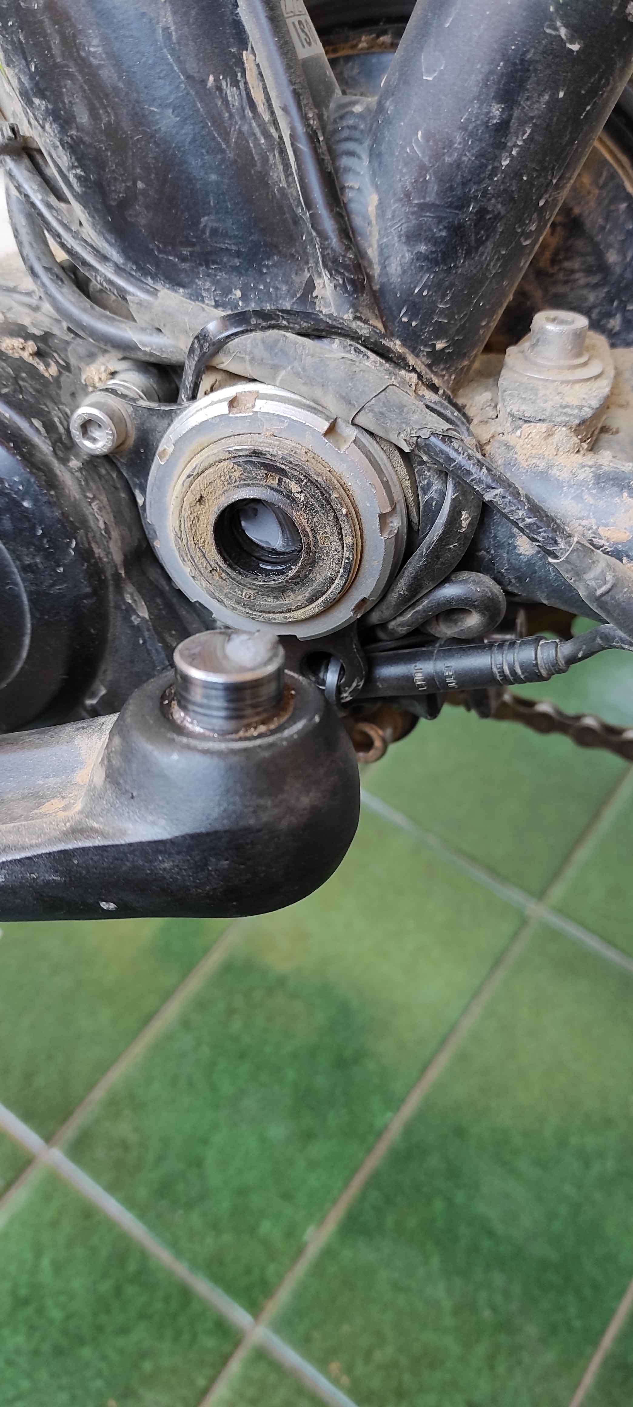

saimaza
35 Messaggi
Inserito il - 11/03/2021 : 00:47:30  Mostra Profilo  Rispondi Quotando
dopo 4.600 km su un piccolo pendio morì
mamma mia... è un asse originale o modificato?
Intendo allungato... lacosa sconvolgente è che sembra prorio segato e che la parte che sosteneva tutto molto piccola... manco se lo tagli al laser viene così perfetto
Modificato da - andrea 104KG in data 11/03/2021 19:34:41

saimaza
35 Messaggi
Inserito il - 12/03/2021 : 00:55:38  Mostra Profilo  Rispondi Quotando
È un albero originale, si è rotto un millimetro prima della fessura che è stata realizzata per installare il secondo cuscinetto. Personalmente penso che dovrebbe essere fatto di acciaio dolce, ma no, è acciaio normale. Percorro solo strade di montagna molto sconnesse, nel tempo si è rotto per stanchezza materiale.
14625 Messaggi
Inserito il - 12/03/2021 : 08:57:07  Mostra Profilo Invia a andrea 104KG un Messaggio Privato  Rispondi Quotando
Nel mio 48v per prevenire ho montanto un secondo cuscinetto esterno al seiger, prima del parapolvere, sperando che quando flette appoggia sul sul secondo cuscinetto dopo il taglio del seiger. Per ora non si è rotto nulla... ma per fortuna sono casi abbastanza rari nei motori originali, molti di più negli alberi allungati.
Vero che 4600km non sono pochi ma comunque non dovrebbe farlo, questo tsdz2 è veramente pieno di punti deboli
E questo è molto grave perchè può far cadere il cilcista, oltre a lasciarlo a piedi chissà dove

saimaza
35 Messaggi
Inserito il - 13/03/2021 : 01:12:47  Mostra Profilo  Rispondi Quotando
Capisco che avete messo il secondo cuscinetto dopo il seeger.
Il secondo cuscinetto non spinge fuori il parapolvere perché non ha presa?
Se per te funziona, quando ricevo l'albero sostitutivo lo metto lo stesso senza seeger nel secondo cuscinetto.
un saluto.
14625 Messaggi
Inserito il - 13/03/2021 : 08:46:27  Mostra Profilo Invia a andrea 104KG un Messaggio Privato  Rispondi Quotando
No da me non esce nulla, quanto alla su efficacia.... È tutta da dimostrare...
mbrusa
951 Messaggi
Inserito il - 13/03/2021 : 10:07:21  Mostra Profilo Invia a mbrusa un Messaggio Privato  Rispondi Quotando
un saluto.
Confermo, il cuscinetto non si sposta, non c’è nessuna spinta in senso assiale.
Per aumentare l’efficacia i cuscinetti deve forzare sull’albero, improbabile con le tolleranze cinesi.
Io su 4 motori solo 1 andava bene, sugli altri ho dovuto mettere degli anelli fatti con una lamina in acciaio di spessore 0.06mm.

elinx.
164 Messaggi
Inserito il - 13/03/2021 : 12:22:45  Mostra Profilo  Rispondi Quotando
mbrusa ha scritto:
Per aumentare l’efficacia i cuscinetti deve forzare sull’albero, improbabile con le tolleranze cinesi.....
Per un supporto ancora maggiore, è possibile posizionare un secondo cuscinetto al posto del parapolvere e anche uno sul lato di trasmissione nello spider. Questi due cuscinetti possono essere fissati con loctite 641 o resina epossidica.
fonte: pagine 2 e 3
https://www.pedelecforum.de/forum/index.php?threads/tsdz2-baugleich-sfm-du-250-tongsheng-schachner-mittelmotor-tretlagerwelle-gebrochen.55070/page-2
14625 Messaggi
Inserito il - 13/03/2021 : 13:11:40  Mostra Profilo Invia a andrea 104KG un Messaggio Privato  Rispondi Quotando
Sul lato trasmissione come si fa? Il cuscinetto è uno a rullini con sede precisa nel carter, almeno così ricordo.

elinx.
164 Messaggi
Inserito il - 13/03/2021 : 14:13:33  Mostra Profilo  Rispondi Quotando
Sul lato trasmissione come si fa? Il cuscinetto è uno a rullini con sede precisa nel carter....
Non sostituendo il cuscinetto a rullini, ma un cuscinetto extra nella spider, al posto del parapolvere.
https://endless-sphere.com/forums/viewtopic.php?f=28&t=79788&start=8300#p1622031
Modificato da - elinx. in data 13/03/2021 14:19:06

14625 Messaggi
Inserito il - 13/03/2021 : 18:35:07  Mostra Profilo Invia a andrea 104KG un Messaggio Privato  Rispondi Quotando
Non credo serva a nulla, lo spider è sospeso sull'asse non ha un punto di appoggio autonomo.. booh non lo vedo bene dove scaricherebbe la forza? Sul cuscinetto grande che a sua volta torna sull'asse
