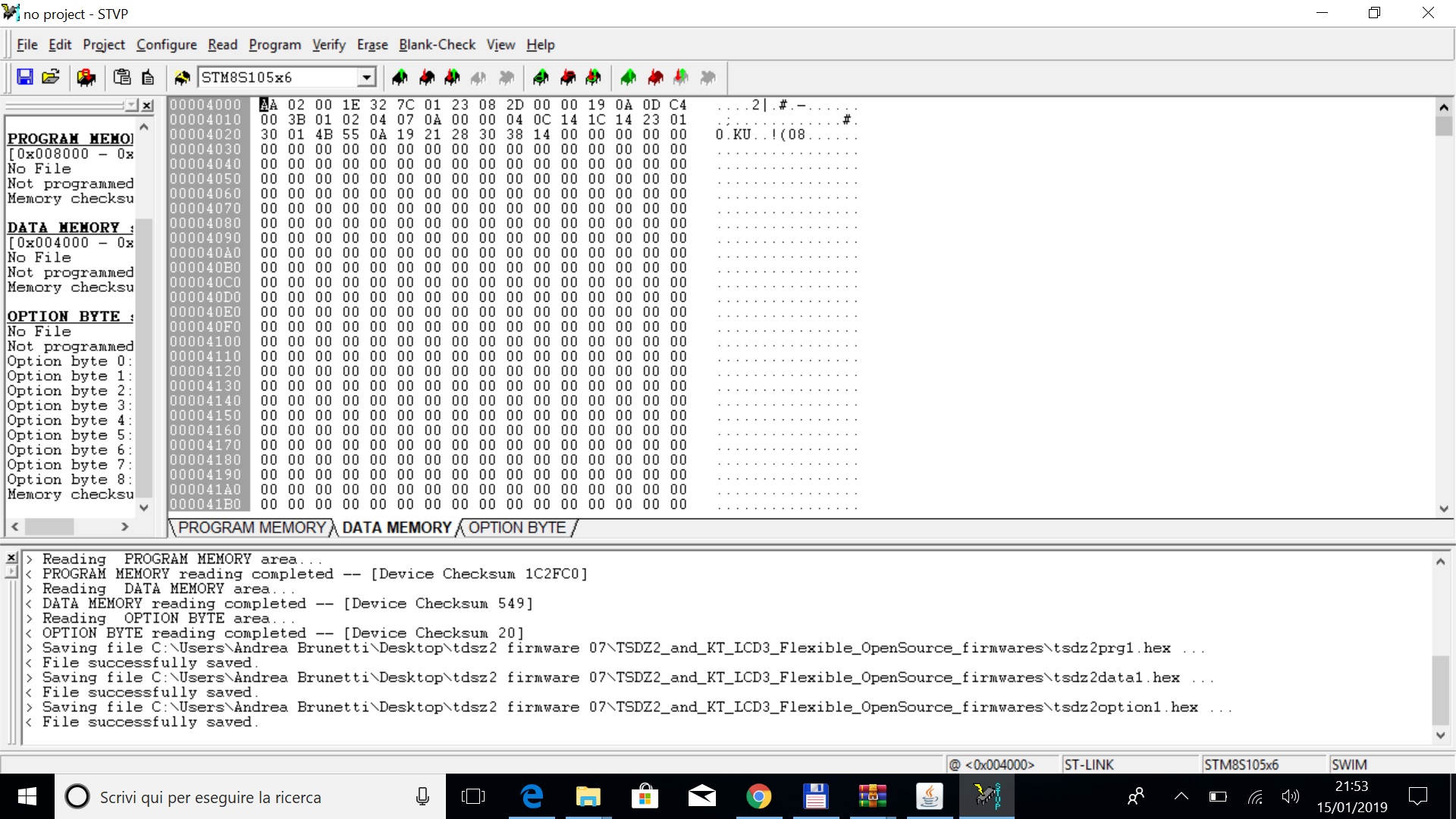

Chri27.5 ha scritto:
uffa sono riuscito a fare il backup della hex originale tramite stvp ma il tasto PROGRAM dell'interfaccia java mi da il solito errore ....
ho provato a rieditare il configurator_program.bat ma niente...
nel mio pc il file il file stvp_cmdline è dentro
Program Files (x86)\STMicroelectronics\st_toolset\stvp\STVP_CmdLine.exe
scritto ESATTAMENTE COME SOPRA, MA ANCHE SE CAMBIO IL BAT NON LO TROVA!
Ciao Andrea,
stesso errore che mi dava anche a me, per risolverlo devi disinstallarlo e installarlo con questo indirizzo:
C\STMicroelectronics\st_toolset\stvp\...............
purtroppo non gli piace program files (x86) quando ti propone il percorso dove installarlo lo cambi con C\stmicroeletronics............ vedrai che funzionerà sicuramente.
In realtà se si modifica il .Bat a mano prende anche la cartella con gli spazi (io ho proprio la cartella di default con gli spazi), ne parlavo forse 1 pagina fa. Segnalata la cosa a marcoq per correzione.
Ovviamente resta il fatto che gli spazi nei nomi delle cartelle sono sempre insidiosi.
Zappan, io compatibilmente coi mille impegni sono disponibile per un TeamViewer per aiutarti con la compilazione/programmazione.
A me va tutto il kit di marcoq (win10 64bit)

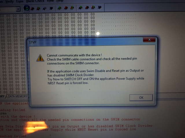

microchip
921 Messaggi
Inserito il - 15/01/2019 : 17:48:55  Mostra Profilo Invia a microchip un Messaggio Privato  Rispondi Quotando
Io sono fermo prima, mi esce questo e#341;rore quando apro stvp per fare una copia del programma originale e per vedere se ovviamente ho fatto bene il connettore. Nulla da fare rifatto anche il connettore e attaccato direttamente ai fili mi esce questo

microchip
921 Messaggi
Inserito il - 15/01/2019 : 18:36:50  Mostra Profilo Invia a microchip un Messaggio Privato  Rispondi Quotando
Domani faccio un ultimo tentativo senno taglio il connettore e chi se frega.
Marco se l'è data a gambe con tutti sti disastri
Thineid se vedi la foto non è l'interfaccia java. Il problema è che il connettore è in posizione scomoda dentro il tubo devo sfascettare e tirare fuori
Roberto
Modificato da - microchip in data 15/01/2019 18:39:32
thineight
353 Messaggi
Inserito il - 15/01/2019 : 18:45:26  Mostra Profilo  Rispondi Quotando
Beh.. si da per scontato che i collegamenti debbano essere corretti.
Secondo me sei in uno di questi casi:
A. Cablaggio errato
B. Cablaggio corretto ma con qualche PIN in corto
C. Cablaggio corretto ma drivers non funzionanti.
Senti ma di dove sei? Magari si scopre che abiti a qualche km...

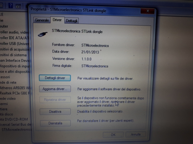

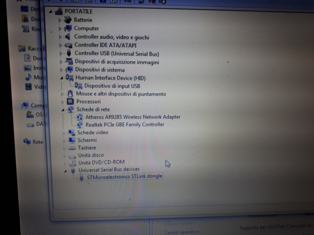

microchip
921 Messaggi
Inserito il - 15/01/2019 : 19:59:19  Mostra Profilo Invia a microchip un Messaggio Privato  Rispondi Quotando
A. Cablaggio errato
Quando hai un attimo mi guardi che versione di driver hai sul tuo così elimino uno dei tre punti per domani
183,33 KB
178,66 KB
Roberto
thineight
353 Messaggi
Inserito il - 15/01/2019 : 20:00:23  Mostra Profilo  Rispondi Quotando
Spinea, vicino mestre
Vedi, io sono di Treviso
microchip
921 Messaggi
Inserito il - 15/01/2019 : 20:26:55  Mostra Profilo Invia a microchip un Messaggio Privato  Rispondi Quotando
Se domani non mi riesce, preparati che vengo a trovarti
Ricordati di verificarmi i driver quando hai un attimo.
Ciao ma hai aggiornato i driver USB?
"Se utilizzi Windows 7, 8 o 10, dovrai anche scaricare la cartella
https://drive.google.com/open?id=1u47wV3-g4PeRCuZhMP8_UhKqbDtBY0-9
e installare i driver aggiornati all'interno."

Inserito il - 15/01/2019 : 23:00:55  Mostra Profilo Invia a andrea 104KG un Messaggio Privato  Rispondi Quotando
questa è la schermata data dell'ultima rom caricata ci capisci qualcosa???

Capisco che:
0x004001 DEFAULT_VALUE_ASSIST_LEVEL_FACTOR_X10 tu hai 02 io 08 mi sembra ridicolo già adava male con 05
0x004003 DEFAULT_VALUE_BATTERY_MAX_CURRENT tu hai 1E io 11 mi sembra esagerato in decimale 30A
0x004004 DEFAULT_VALUE_MOTOR_MAX_POWER_X10 tu hai 32 io 19 molta piu' potenza del mio
0x004005 DEFA_VAL_BAT_LOW_V_CUT_OFF_X10_0 tu hai 7C io 22 se non sbaglio i conti il tuo dovrebbe essere 27
quindi valore errato
0x00400A DEFAULT_VALUE_CONFIG_1 tu hai 00 OK 48V
0x00400E DEFAULT_VALUE_BATTERY_CELLS_NUMBER tu hai 0D OK 13 celle
gli altri sono moltiplicatori di assistenza a tua scelta ... se vuoi i miei prendi il file DM.hex di Chri27.5 e li copi.
Quindi secondo mè la centralina è programmata correttamente a 48V 13 Celle, ma ha il Cutt Off della batteria da verificare, ha questo "DEFAULT_VALUE_ASSIST_LEVEL_FACTOR_X10" con un' valore ancora piu' basso di quello standard del file .hexB di Marcoq, ma ancora non ho capito a cosa serve ...
Prendi quello che ho scritto come idea in generale tenendo presente che io non sono un programmatore, se fai delle modifiche inadeguate in questi casi puoi fare danni, io non mi assumo responsabilità, Ciao

Grazie zappa! Io non so nemmeno trovare le posizioni di memoria. .. proverò a cambiare quel Cut off e vedere cosa succede...

Inserito il - 16/01/2019 : 11:00:11  Mostra Profilo Invia a zappan un Messaggio Privato  Rispondi Quotando
Passa il mouse sopra la casella e ti compare la locazione
Per quanto riguarda il Cut Off secondo mè devi inserire 27 sopra il 7C, Io ripartirei con i settaggi standard, con solo la tensione della batteria settata a 48V, dopo aver acceso il motore, lo spegni e leggi con STVP il DM, modifichi il bit e riprovi, se non ti soddisfa prova a variare la locazione 0x004001 adesso leggo 02, come ti dicevo non so realmente su cosa interviene ma sul 36V standard ho letto piu' volte 05 e sulla prima versione del SW di Marcoq mi compariva 08 che è quello che uso io.
Ciao e speriamo che Marcoq che ci sta seguendo sicuramente ci dia conferma.
microchip
921 Messaggi
Inserito il - 16/01/2019 : 11:50:36  Mostra Profilo Invia a microchip un Messaggio Privato  Rispondi Quotando
Per non saper ne leggere e scrivere ho disinstallato e reinstallato i driver dell'stlink. visto che avevo dietro lcd3 ho provato a configurarlo, tanto sulla seconda bici proverò anche quello, giusto per eliminare il punto del funzionamento della chiavetta. OK andata al primo colpo lcd3 configurato. Oggi pomeriggio torniamo a lavorare al connettore a questo punto
