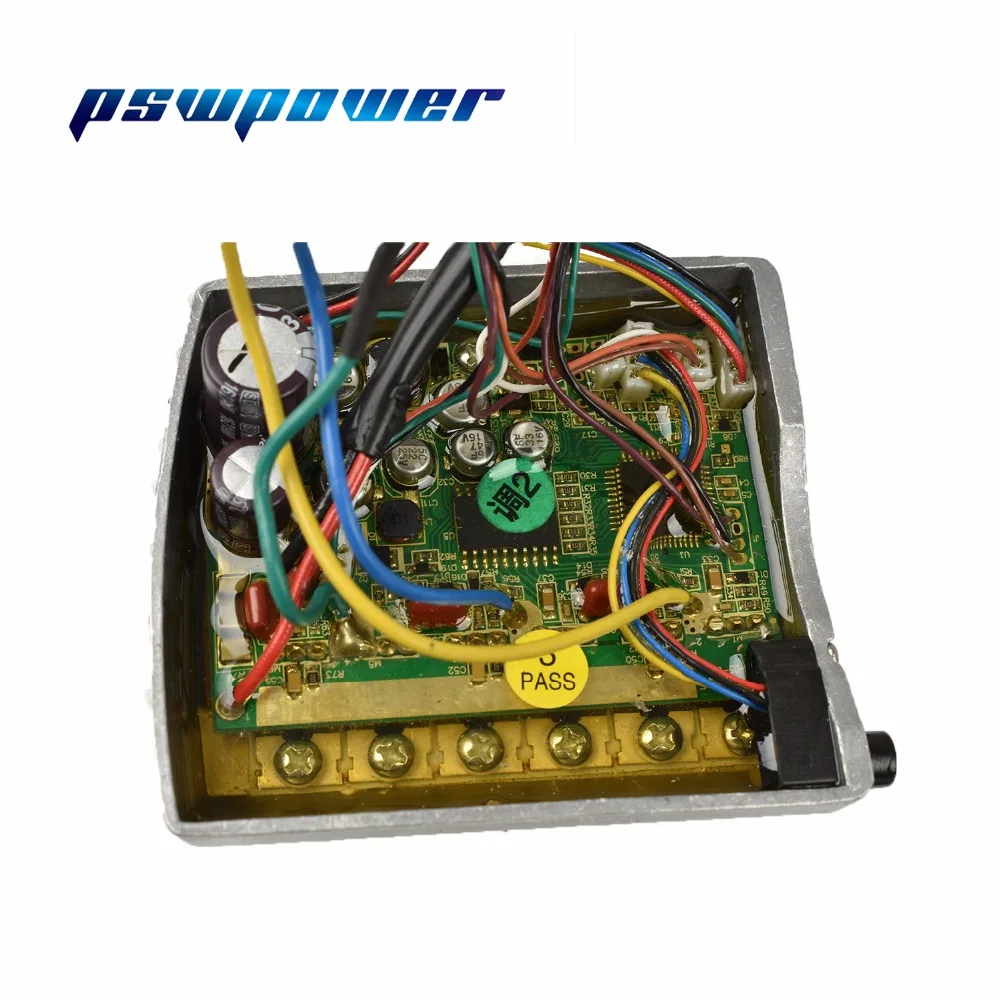

........ come si fa?
Non ho mai visto un controller nelle mie mani, quindi lo descrivo da una foto
https://ae01.alicdn.com/kf/HTB1kc0vg_nI8KJjSszgq6A8ApXaW/Bare-controller-for-replace-36V-250W-350W-or-48V-500W-750W-TSDZ2-electric-bicycle-central-mid.jpg
All'interno del sensore PAS sono presenti due sensori di Hall.
In questo modo è possibile percepire il senso di rotazione
Ci sono 4 fili su un connettore: rosso, nero, blu e giallo
Non so quale sia il colore Voltage e GND, ma il mio buon senso dice
rosso - Voltage
nero - Gnd
blu - Uscita 1
giallo - Uscita 2
Se possibile, verificarlo con altri punti di cablaggio all'interno del controller
Scollegare il connettore e controllare attentamente se tutti i cavi sono collegati.
Hai bisogno di una batteria (5-9V) Resistore (2000-10000 Ohm) Led o multimetro e un magnete
Personalmente penso che la resistenza sia già all'interno della scatola nera.
Con led:
https://note19.files.wordpress.com/2008/12/hall-effect-led2.png
http://www.romanblack.com/Hall/hall_test.jpg
Con multimetro:
http://trainelectronics.com/artcles/Sensors_Part_II/images/hall_schematic-1.JPG
spostare il magnete davanti al sensore
Modificato da - elinx. in data 10/08/2021 02:03:07

Oggi ho aperto la scatola del tsdz2 mi sono trovato un cordone che nell altro non avevo, si sdoppia e ci sono 2 fili con faston per parte, è per il contatto freni? ho preso display xh18 immagino sia per quello
Per fortuna ho altro display nuovo vlcd05 il manubrio della bici di mia moglie è tutto una curva, ho già visto starebbe storto.
Volevo verificare quanti cuscinetti ha, ma ho provato a muovere l asse, nessun minimo gioco, ho preferito lasciar perdere tanto mi arriverà laarteria tra un mese, questo deve avere la ruota libera girando all' indietro la corona non gira
138,65 KB
Ma quei due cavi coi 2 faston escono dal controller a manubrio?
Sembrano in effetti le predisposizioni per i due sensori freno, in quanto servono solo 2 fili per il collegamento di un sensore. Ad oggi il solo VLCD5 monta la predisposizione con connettori, molto più elegante rispetto a quei cavi.. e se qualcuno non volesse montare i sensori che fa, li taglia? Di sicuro aiutano l'utilizzatore che vuole inserire i sensori dei freni, così eviti di sezionare il cavo principale che va al motore.
Io ritengo i sensori fondamentali per un uso mountain bike quindi a mio avviso l'upgrade è positivo, anche se bisognerebbe capire se esistono dei sensori già cablati con quel tipo di faston.

quello è il cavo aggiuntivo per le luci

Grazie, non ci avevo pensato
Ah quindi è un cavo a parte, avevo capito che era collegato al display.
Ce l'ho anche io, era su tutti i motori che ho comprato, sia nel 2018 che nel 2020.
