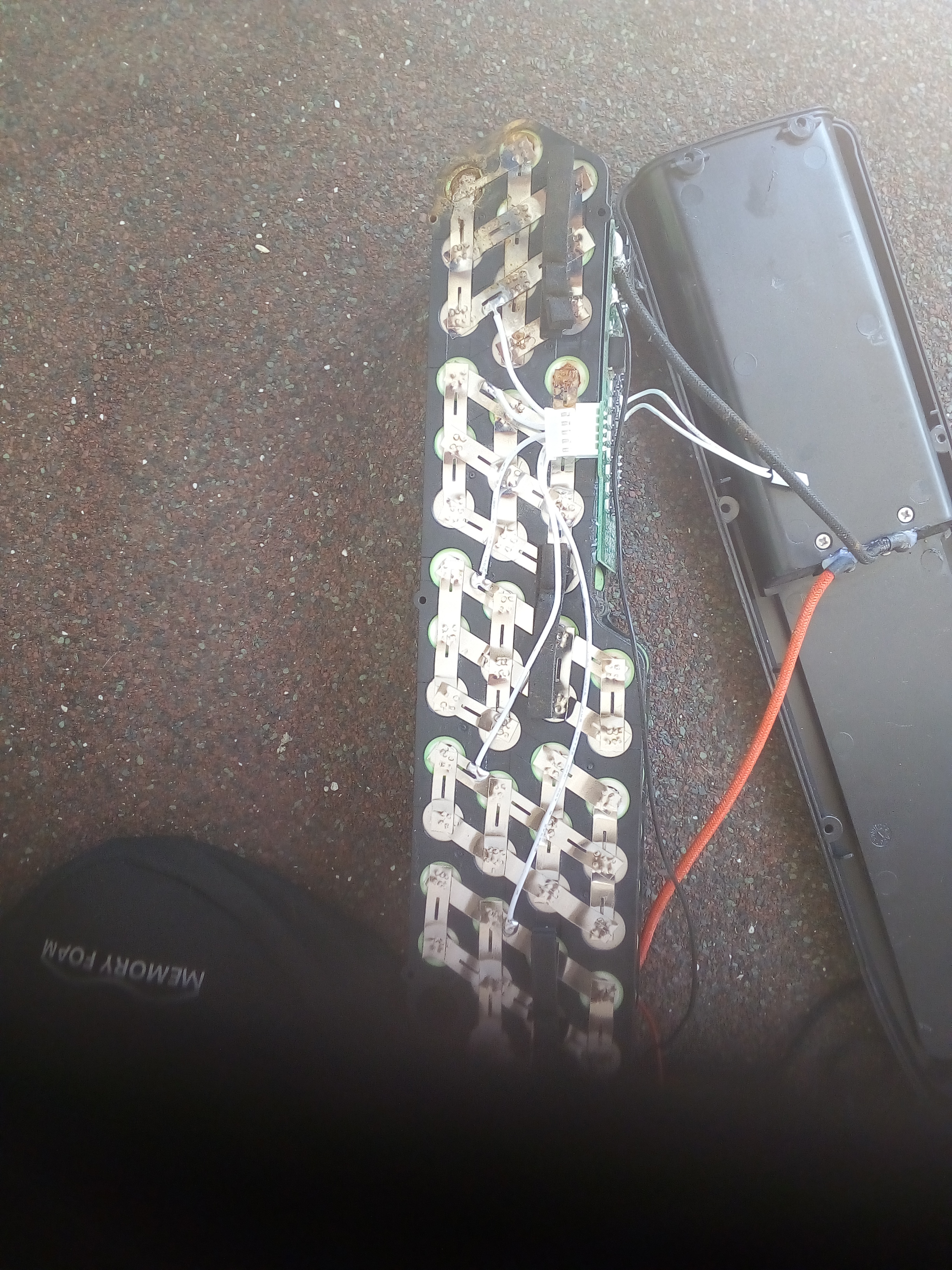

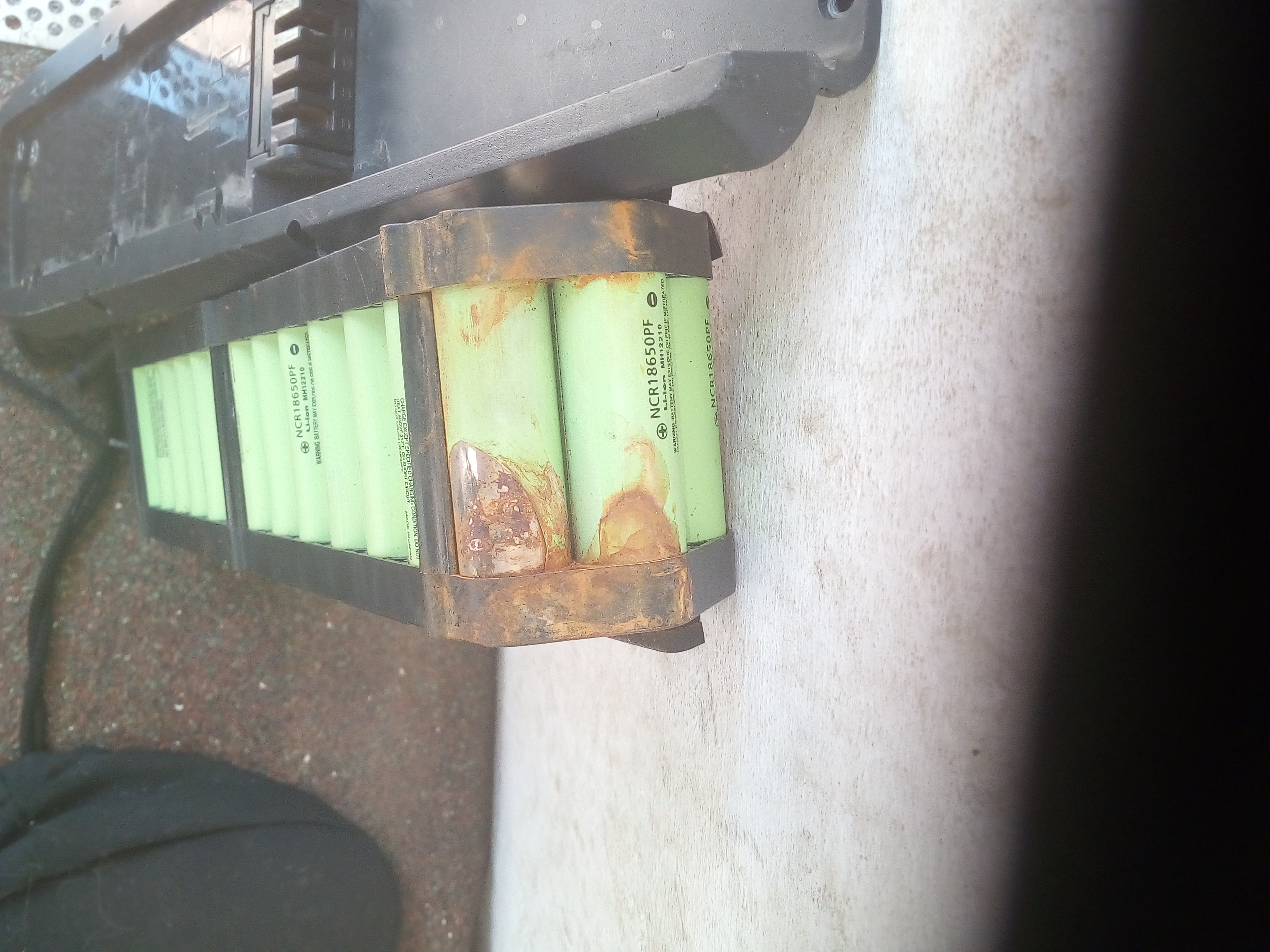

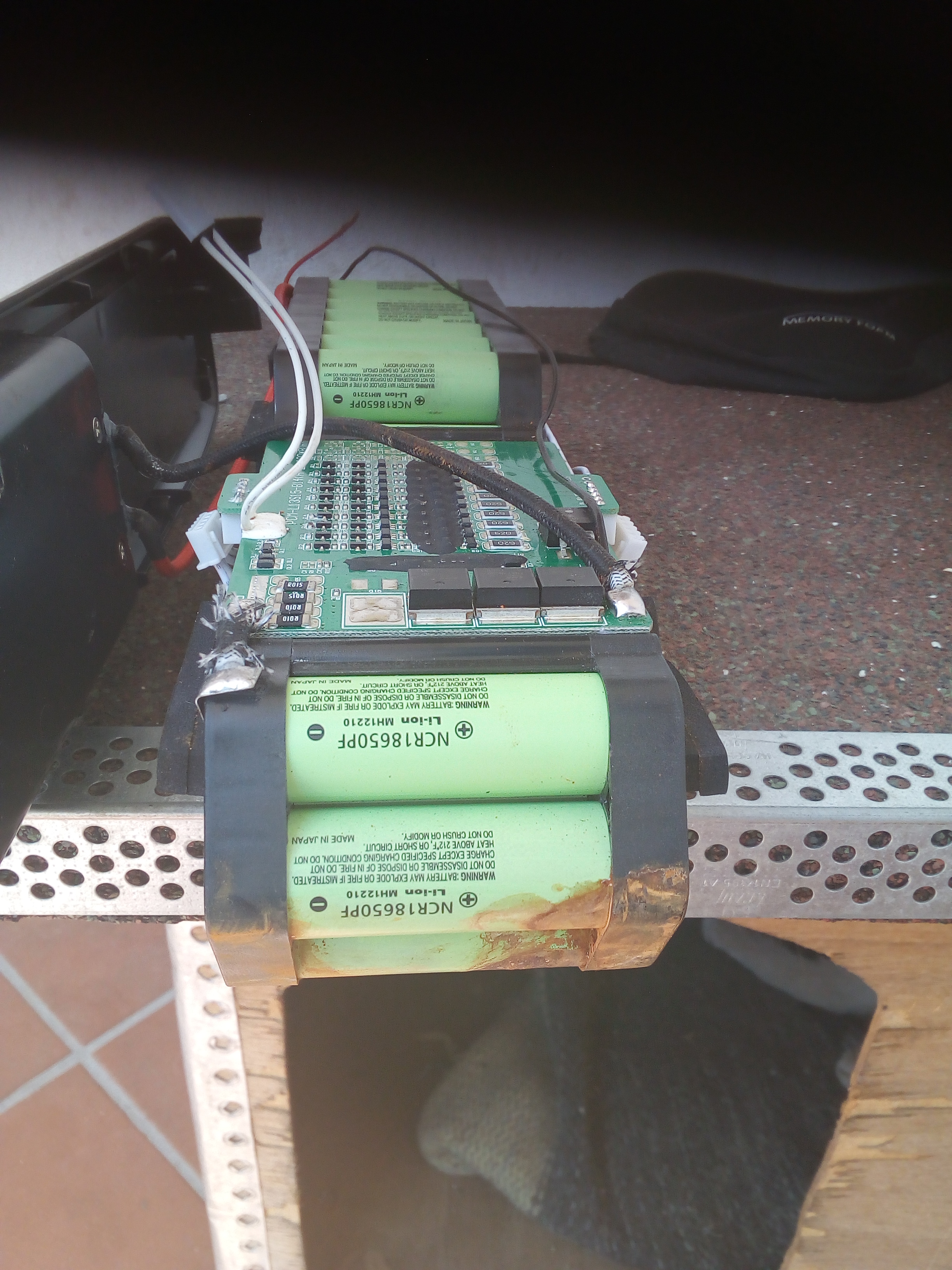

Ciao ragazzi,vorrei un vostro parere sulla mia batteria.Mi spiego,alcuni giorni fa,la baterria non si caricava più',l'ho portata da un tecnico che ripara le televisioni,l'ha aperta,mi ha chiamato,e dopo che ha preteso 10 euri,mi ha detto che non poteva fare niente,perche'e' entrata l'acqua.Vorrei sapere da voi,un secondo parere( prima di comprarne una nuova)la batteria ha 2 anni,l'ho sempre tenuta come da manuale,sono consapevole,che ha un calo fisiologico,ma,quello che piu' mi interessa,e' se ce qualcuno che puo' aggistarla con una spesa Accettabile,in modo da tirare avanti fino a questo autunno.Ho ripreso la muscolare,ma uso ancora la bipa,per andare a fare la spesa,e tutte le commissioni in citta',ecco perché non mi preoccupa il calo dell'autonomia.allego foto per dare un senso alle mie confuse parole

Bisogna vedere che tipo di danni ha fatto l'acqua, se sono danneggiate solo le celle puoi farle sostituire da un artigiano, anche se purtroppo mescolare celle vecchie di due anni con celle nuove non è mai una buona cosa, se invece è coinvolto anche il BMS la cosa ingrossa!
Comunque è raro vedere batterie allagate come la tua...

Ciao barba,io ho anche un altra vecchia batteria sempre al litio della frisbee,e volevo sapere,se era possibile sostituire il bms della frisbee per metterlo a questa batteria(nel caso fosse rovinato)e se sostituendo un po' di celle,codesta mi fa tirare avanti fino a settembre..

Il BMS non dovrebbe averne risentito, ma le celle intaccate dall'acqua sono assolutamente da togliere. A occhio, ci sono due paralleli compromessi, più due-tre celle del terzo parallelo, quindi anche la sfiga ci ha messo il suo zampino. Economicamente non è conveniente riparare questa batteria, tenendo conto che ha anche due anni di vita.

Secondo me si può fare una riparazione, a vedere il BMS sembra perfetto sicuramente essendo andato in corto un parallelo lui ha staccato l'assistenza sia in Scarica che in ricarica.
Secondo me anche mettendo 5 Celle completamente nuove non influirà sulla vita che avrebbe avuto la batteria se il resto è più vecchio probabilmente il nuovo parallelo invecchiera' più rapidamente ma al passo con i vecchi.

Forse Rio9210 ha ragione...3 paralleli...ma Prova a misurare col tester i vari paralleli e vedi quanta tensione trovi.

emh tre paralleli, sono 4x3 =12 celle... Se la batteria è vecchia conviene testare le celle per me ci sara qualche contatto ossidato e poche celle o forse nessuna da cambiare (come fa l'acqua a rovinare una cella? se fossero andate in corto sai che sfiammata...) . Comunque difficile con la spedizione spendere meno di 70-80 € se va bene per cui valuta....

L'acqua è un conduttore, quindi ha scaricato lentamente le celle fino a zero, ecco perchè non sono più buone...
