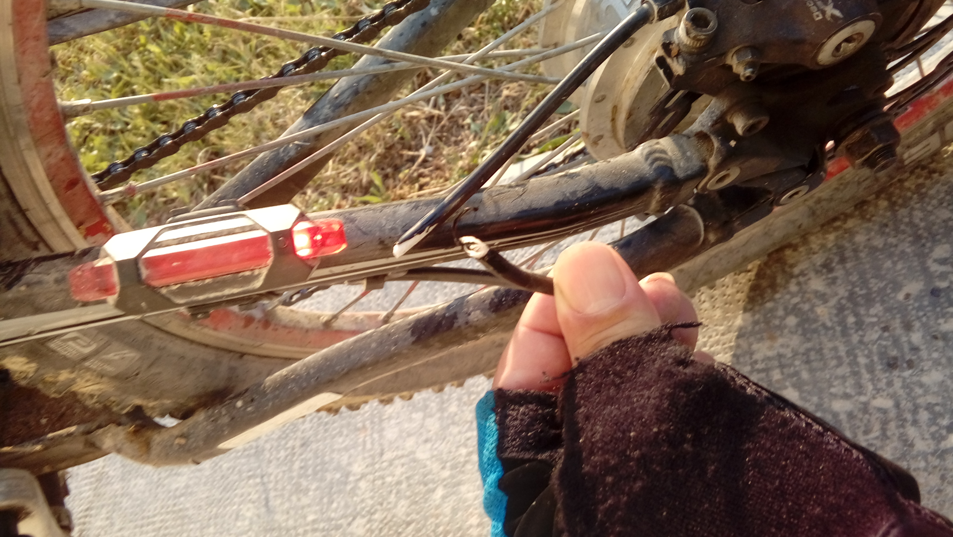

Quando uno vuole troppo poi fa i danni... mi sono infilato in una delle tante strade di campagna che vengono abbandonate, si restringono sempre più con piante che non ti fanno passare e spine da tutte le parti. A un certo punto in questa c'era addirittura una pianta caduta di traverso, non roba recente, chissà da quando.. fatto sta che un ramo mi si infila tra i raggi si attorciglia come un serpente e alla fine mi trancia il tubo olio per fortuna che quello davanti funzionava...
Ci vuole il suo o si vendono a metro sti tubi???

Ciao Andrea, è un tubo shimano, dovresti trovarlo facilmente... Si vendono al metro e poi si intestano con i raccordi, almeno i miei sono così, non so se le pinze che hanno il raccordo con il banjo hanno tubi diversi.

Trovato, solo che il ciclista aveva solo una confezione da 3mt ant+poasr, 39 eurini!

Già ci avevo pensato anch'io però questi erano dei freni deore xt, vecchiotti ma almeno per l'epoca (2009) erano il top. Non so se un freno da 30 euro resiste in campagna con bici+ ciclista oltre 130kg... magari vanno meglio ma per stavolta o preso il tubo e relativo salasso.
Non ho fatto foto del montaggio perchè ero tutto sporco d'olio. Sui miei freni lo spurgo, o in questo caso il riempimento è molto facile, basta aprire il serbatoietto sulla pinza, poi con una siringa dalla pinza inserire olio finchè non arriva al serbatoio.... Le difficoltà comunque ci sono, le ogive non entrano facilmente nei tubi, non avevo un tubicino di giusta misura per il dado di ricarica e ho fatto un lago d'olio ecc. ecc. insomma un po' alla pasticciona come sempre ma il freno è tornato esattamente come prima
