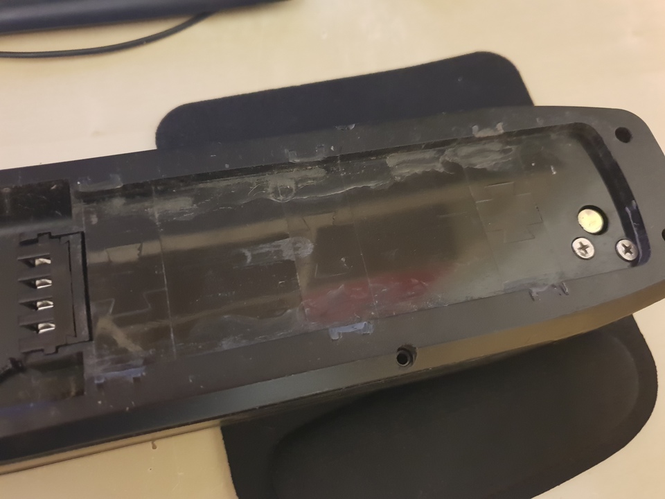

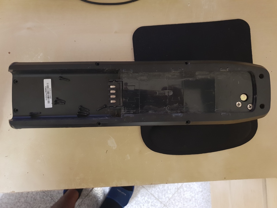

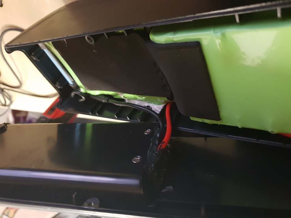

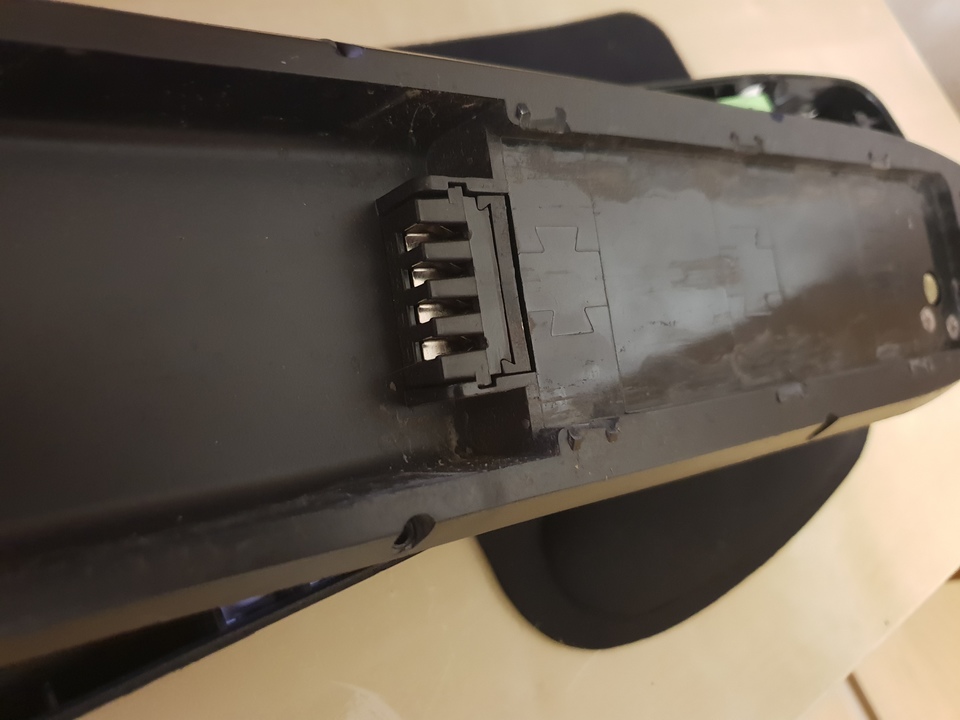

Ciao a tutti,purtroppo oggi mentre lavoravo ho avuto un brutto incidente in cui "per fortuna" sono finito sopra una macchina e non sotto e sono rimasto praticamente illeso ,tranne qualche escoriazione,le conseguenze per la mia bipa sono state ruota anteriore piegata,accelleratore rotto (buon motivo per montare il pas ed essere a tutti gli effetti in regola),ma sopratutto la batteria (il case hailong in particolare) ora ha tutti e sei i dentini rotti e quindi fa presa solo con i pin che fanno contatto e il nottolino quando chiudo con la chiave la batteria alla base (allego foto per chiarezza).Ora le celle funzionano correttamente (ho provato a collegare tutto e la bici funziona) ma ovviamente la batteria non fa bene presa sulla base avvitata con le due viti al telaio,e ho visto che il case vuoto si può prendere tranquillamente su aliexpress,il problema è che provando a smontare solo la parte inferiore del case (quella con i sei dentini rotti) ha i due cavi rosso e nero saldati ovviamente al connettore con i pin che fa poi contatto con la base e i relativi pin,rendendomi impossibile a prima vista la possibilità di comprare il case nuovo e sostituire solo la parte inferiore...secondo voi cosa dovrei fare?chiedo aiuto anche agli artigiani (artisti) delle batterie...

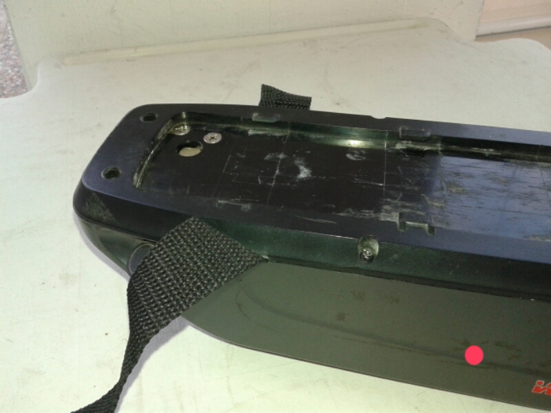

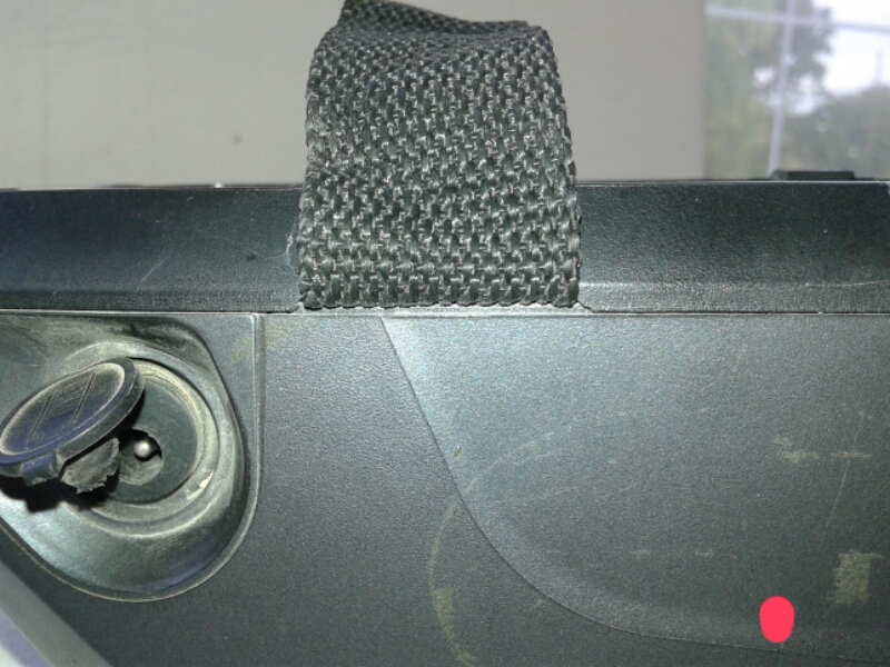

Prima di tutto spiacente per l'accaduto.
Se posso permettermi in positivo se ciò ti porta
a "legalizzare" la bipa specie se la usi in ambito
urbano potrebbe essere stato un monito ed
una fortuna. Pensa alle rogne potenziali se
capitasse di far del male ad un pedone.

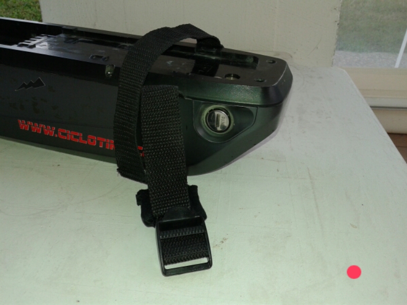

Prima di cambiare chase e dover trovare
qualcuno per le stagnature se vuoi provare
la soluzione in foto te la cavi con due limatine
da un mm per inglobare una fascia di fissaggio
tra le due parti della batteria.
Le alette sono comunque poca cosa (su quasi
tutte anche a me sono saltate almeno le prime
due in alto) e questa soluzione le ancora al
telaio.
Ciao!

Ottimo! Proverò come consigliato da te, ma di fasce di fissaggio quante ne consigli? Una volta strette la batteria e ben fissa o vibra? Comunque anche dovesse vibrare sicuramente è meglio che niente!

Se trovi una cinghia che si stringe tirando il capo
è una roccia. Magari visto che sei del tutto "senza denti"
potresti metterla più in basso.
