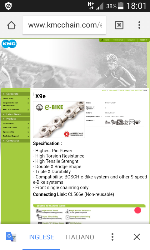

Mi scuso per la pochezza dell'argomento. In vista della sostituzione della catena su una E-mtb con una KMC mi sono chiesto se non sia il caso di non usare la falsa maglia.
Controindicazioni?
Grazie!

Usando un smagliacatene il rischio di avere una giunzione indurita c'è lo stesso?
Il dubbio è che essendo le KMC più robuste non vorrei rischiare di inserire il classico
anello debole... della catena appunto.
Sono solo un praticone mi arrangio ma non ho un'esperienza vera sulle bici.
Andavo sempre dal meccanico (noi lo chiamavamo così) ma oramai stanno
sparendo e tento sempre più di arrangiarmi da solo.

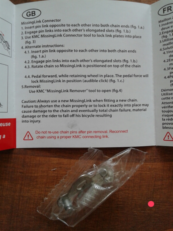

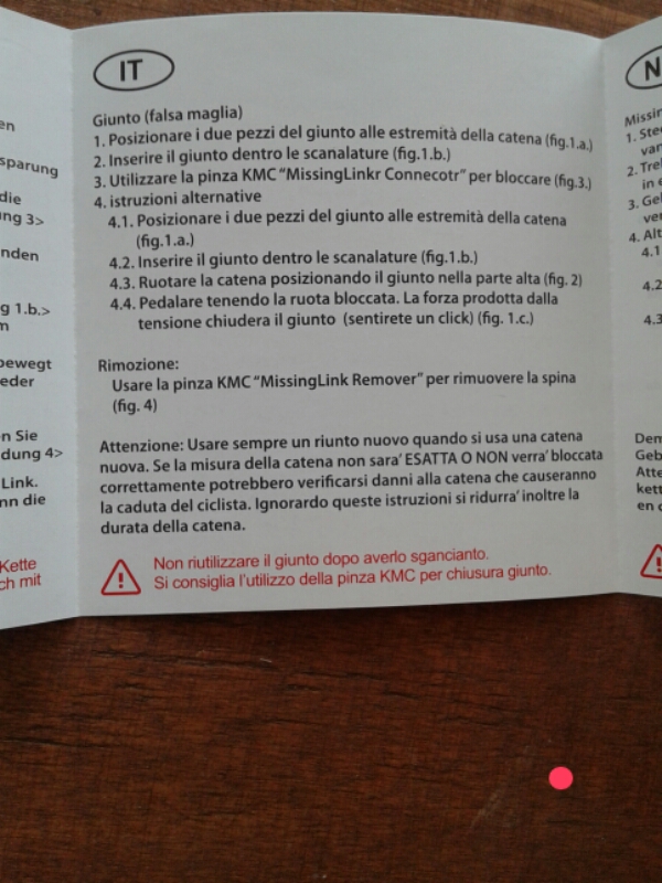

Un'ultima cosa. Dalle istruzioni sembra che il giunto sia da usare una sola volta
e quindi se sbaglio a fare la maglia (probabile) meglio ordinarne uno richiudibile?
O forse la traduzione italiana è ambigua (in inglese mi pare si faccia riferimento
ai perni come giustamente dice Steu).

Se non leggo male, consiglia di utilizzare un giunto nuovo con una catena nuova, e non che debba essere usato una sola volta. insomma il giunto va utilizzato sempre con la stessa catena, perché per ovvi motivi si "allunga" allo stesso modo delle maglie della catena con cui viene montato.

Non avevo letto la precisazione in rosso...
Io comunque l'ho sempre riutilizzato per lavare la catena e in due anni non ho mai avuto problemi. La catena mi si è rotta solo una volta, ma non è successo al pin di giunzione, si è aperta un'altra maglia (anche lontana dalla falsa maglia) di una catena ormai a fine vita e per aver utilizzato un rapporto sbagliato in una compressione.

Ho cercato il codice stampigliato sul giunto e lo danno per Non Riutilizzabile. Però se maneggiato con apposito strumento credo anch'io non ci siano problemi a riutilizzarlo (magari un numero limitato di volte). Guardandolo con la lente non apprezzo particolari differenze dalle foto dei Riutilizzabili.
