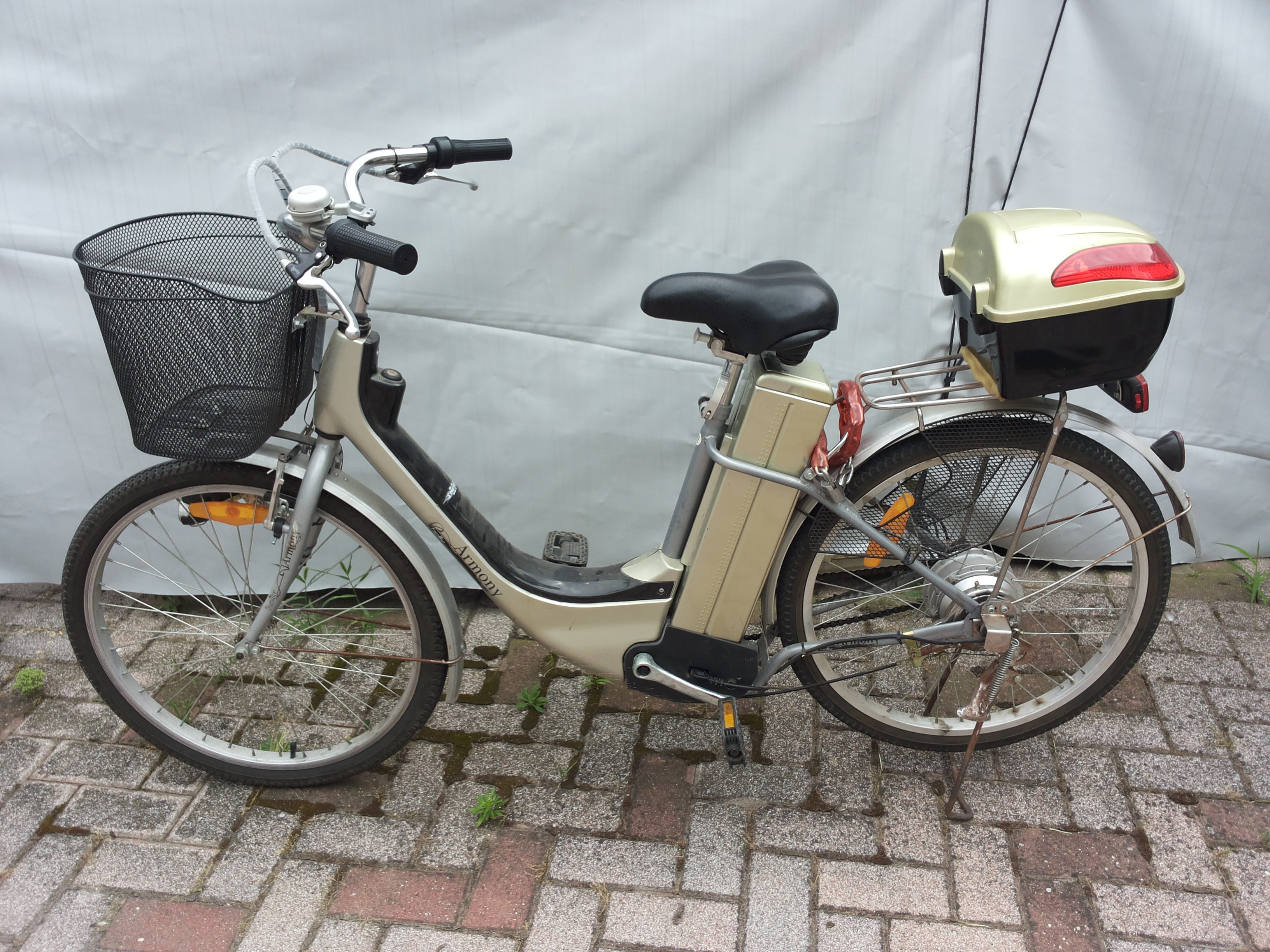

La centralina in questione era installata su una Bici Armony 24'' con batterie al piombo monomarcia.
3245,77 KB
Qualche anno fa le batterie originali si eusaurirono e nel demolire la bici riutilizzai motore e centralina installandoli su una mtb in acciaio raggiando il motore su cerchio da 26 pollici sperando in un incremento delle prestazioni e per risparmiare optai ancora per le batterie al piombo.
Adesso ormai anche le "nuove" batterie al piombo hanno una capacità ridotta (5 anni) e ho deciso di alleggerire la bici e usare una batteria al litio.
Il problema e che essendo un motore monomarcia, bisogna variare l'assistenza erogata dalla centralina, cosa impossibile per come è nato il sistema, centralina pura senza display o interruttori per i livelli, alimentata direttamente dall' interruttore della batteria.

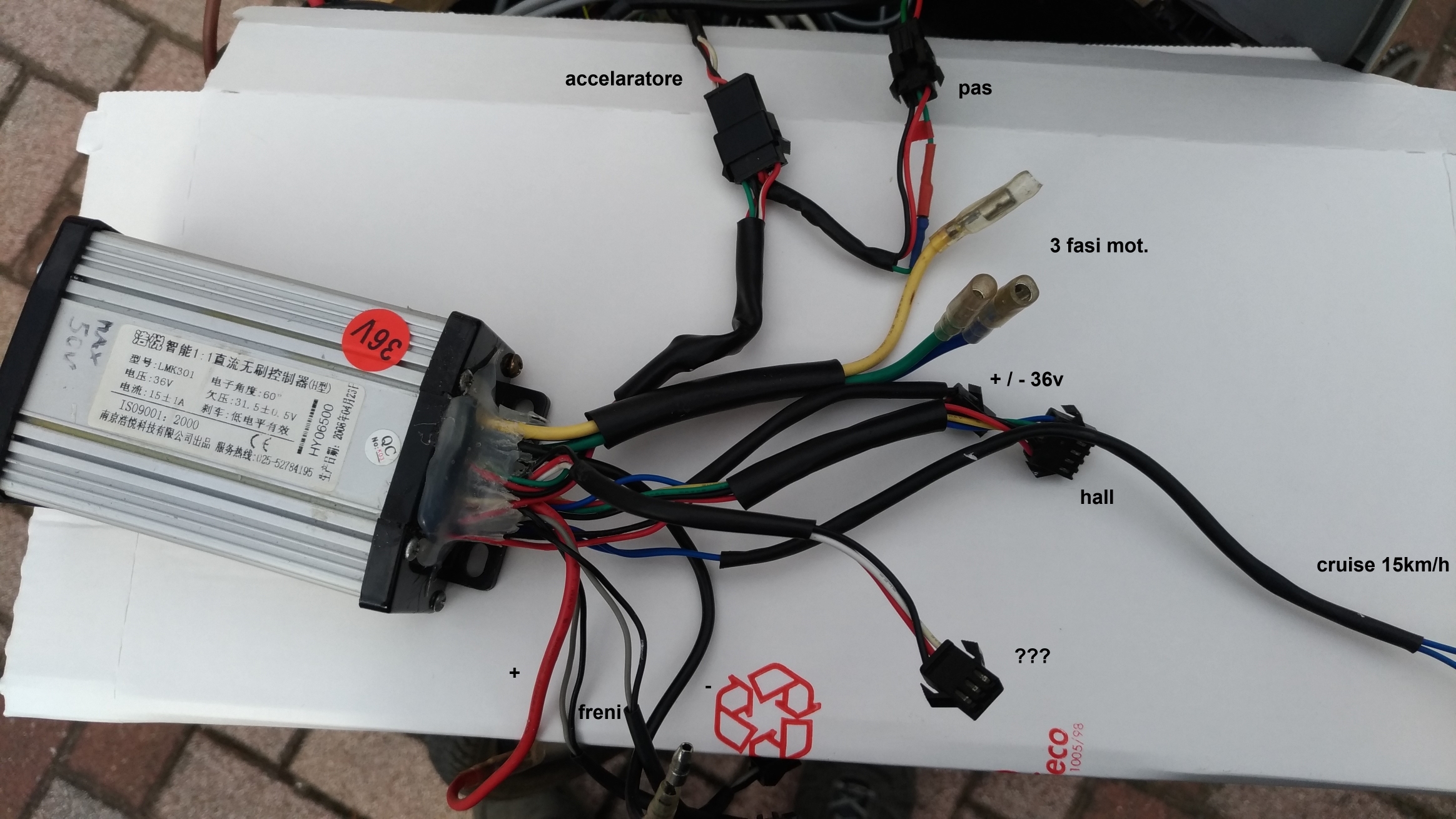

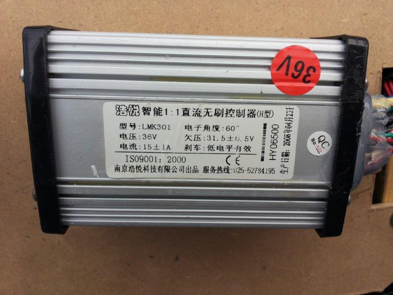

La centralina è questa

Esistono centraline con un solo livello di assistenza oppure è una centralina standard a cui non è stato mai attacato il selettore?
Ho indiviuato tutti i cavi tranne uno, che non capisco se sia un acceleratore o un selettore 3 velocità.
Siete in grado di aiutarmi?
Se per ipotei fosse il selettore posso provare ponticellando senza acquistare il selettore?
misurando con il tester ho 5volt tra due fili, 4/4,5volt sugli atri due e 0,8volt sulla restante combinazione.

Inserito il - 13/07/2018 : 09:24:42  Mostra Profilo Invia a Barba 49 un Messaggio Privato  Rispondi Quotando
Non penso che quel connettore sia per un regolatore di potenza, nelle centraline che ne sono provviste infatti se lo lasci "vuoto" la centralina si setta sul 60% di potenza massima, mentre la tua mi pare che sia molto esuberante, quindi vada al massimo: Prova comunque a ponticellare a due a due i tre pin e vedi cosa accade...
Poi scusami, ma dal disegno vedo che hai già l'acceleratore, quindi a cosa ti serve settare la potenza? Questa cosa si fa quando si impiega solo il pas, con l'acceleratore hai tutte le regolazioni che desideri.
Se non usi l'acceleratore per essere a norma di legge allora sono daccordo, è purtroppo devo dire che non puoi nemmeno metterlo in regola con un gas legalizer perchè questi funzionano solo con i sensori di pedalata odierni che emettono un'onda rettangolare, e non una tensione variabile come il tuo.
Quanto ad un eventuale display credo proprio sia improbabile, non solo la centralina non ne è provvista ma anche se lo fosse stata all'inizio supporterebbe solo il suo e non altri.
Fosse mia scollegherei semplicemente il pas e andrei con il solo acceleratore, se pedali sempre e non dai nell'occhio non ti si fila nessuno, io vado così da sempre...

Allora il connettore in questione sicuramente non è un selettore, penso sia un pas "moderno".
I 5 volt e la terra sono in comune con quelli dell'acceleratore, ma il segnale in ingresso non risponde ad una tensione applicata, però se con un pulsante tra terra e ingresso creo una serie d'impulsi la ruota gira, ma non alla velocità massima, probabilmente per la mancanza dell'onda quadra.
Ora visto che non ho un selettore per ridurre la corrente assorbita, posso modificando la centralina, far in modo di avere uno shunt regolabile, nel senso usare un potenziometro per regolare la corrente e di conseguenza la velocità?
Avete esperienze in merito alla riduzione della sezione dello shunt o solo nello stagnare per aumentarlo?
Vorrei continuare a usare il pas e non solo l'acceleratore perchè mi sembra più naturale.
36518 Messaggi

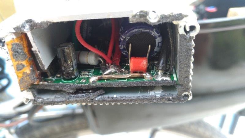

Inserito il - 21/07/2018 : 09:12:44  Mostra Profilo Invia a Barba 49 un Messaggio Privato  Rispondi Quotando
Per diminuire la corrente erogata dalla centralina basta praticare alcune leggere intaccature sullo shunt con un tronchesino in modo da ridurne la sezione, solo che poi la situazione è fissa, da fuori non hai nessuna possibilità di regolare la corrente per riportarla al massimo, quindi la bici poi non va una mazza!!!
Per poter "rimediare" alle intaccature praticate sullo shunt tramite un marchingegno esterno variabile dovresti montare un reostato di potenza più pesante della bici stessa, ci devono passare molti Ampère e nessun potenziometro normale è in grado di resistere.
Monta semplicemente un bel pas moderno a 8 o 12 magneti e collegalo al connettore che hai testato, vedrai che la situazione migliorerà.

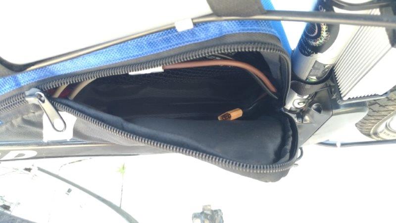

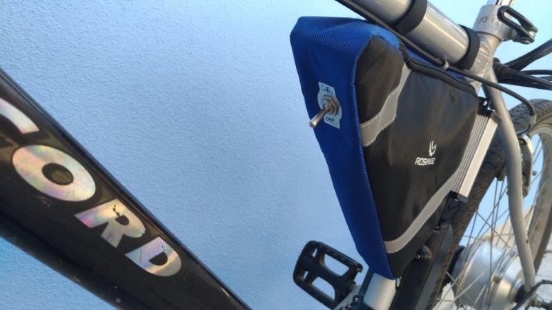

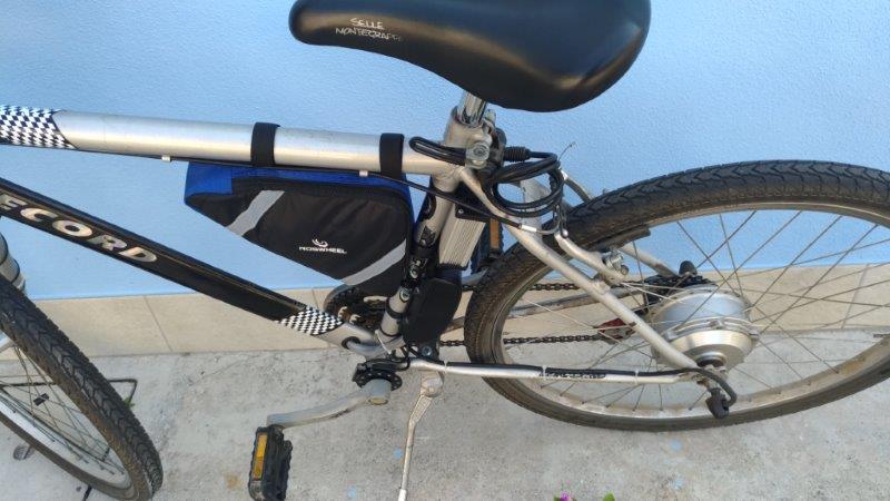

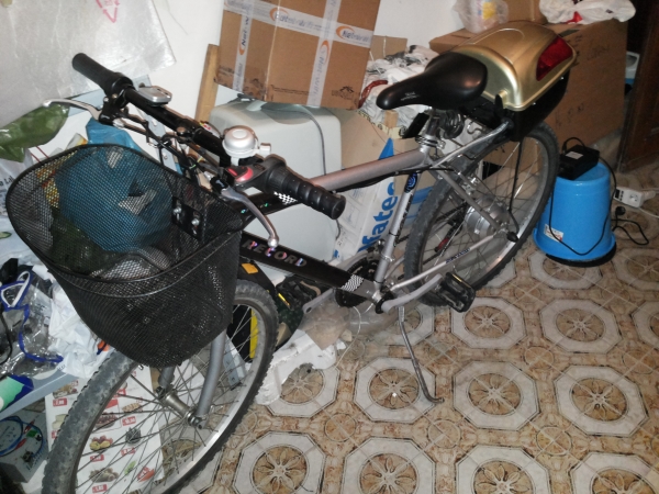

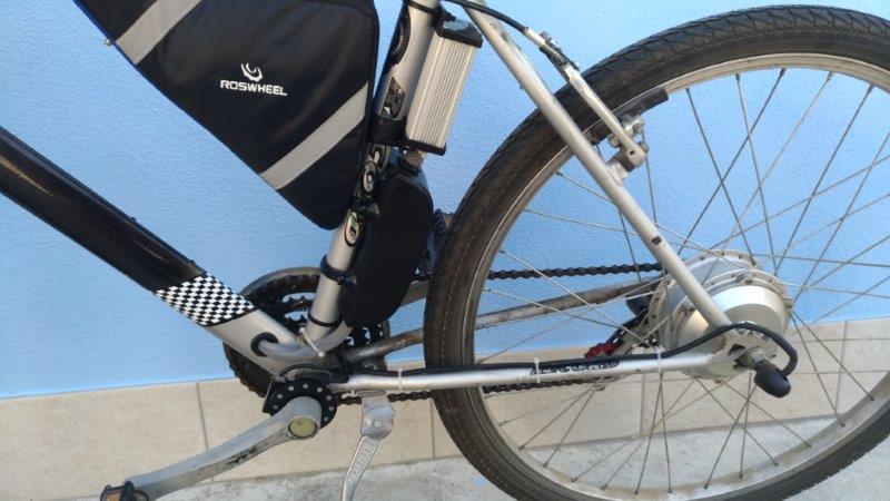

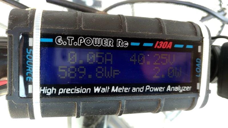

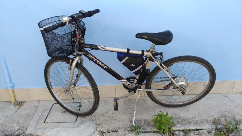

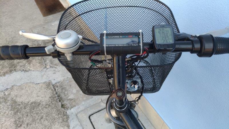

Allora sono riuscito a completare la bici
ecccola
58,86 KB
64,48 KB
67,15 KB
36,23 KB
43,84 KB
56,85 KB
81,29 KB

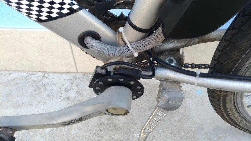

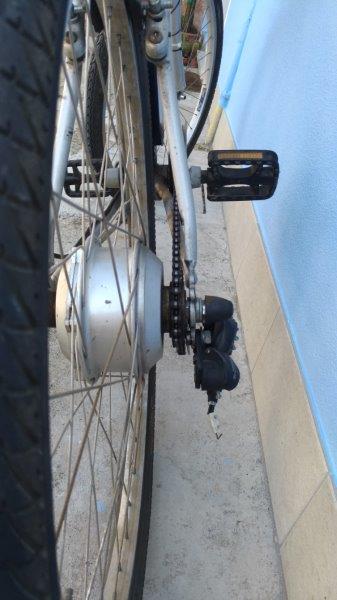

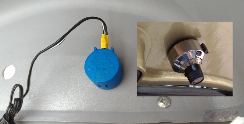

In pratica ho acquistato un sensore pas con il suo disco a 12 magneti (moderno):
https://www.amazon.it/gp/product/B07DCM3285/ref=oh_aui_detailpage_o09_s00?ie=UTF8&psc=1
Usando solo il pas (moderno) la bici raggiungere al massimo i 20/21 kmh, con un 1/4 di giro si attiva l'assistenza merito dei 12 magneti, ma parte subito alla massima corrente erogata dalla centralina.
Allora per cercare di risolvere il problema della bassa velocità ho pensato di far lavorare i 2 pas simultaneamente:
il pas (moderno) si occupa della partenza e fino a 21kmh
il pas (originale) unito al potenziometro agisce da 21 a 31kmh
58,67 KB

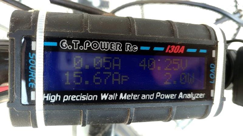

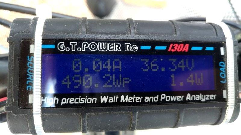

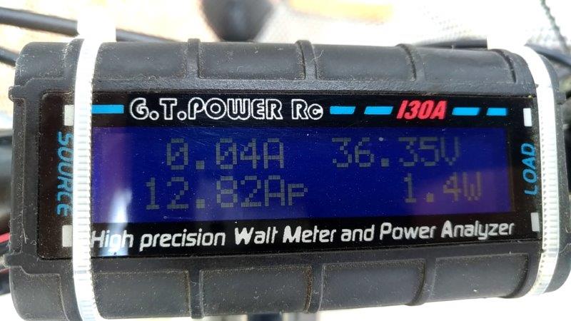

Il sistema funziona, ma resta lo strappo in partenza allora riduco la corrente di picco da 15.6A a 12.8A fresando lo shunt.
59,62 KB
59,37 KB
50,26 KB
62,69 KB
62,82 KB
Con questo sistema riesco a risparmiare la piccola batteria 5ah e comunque a fare qualche cavalcavia al bisogno.
La bici finita ha un autonomia di circa 20km in pianura settata a 25kmh.
Ho lasciato comunque anche l'accelleratore, ma non lo uso patricamente mai.
