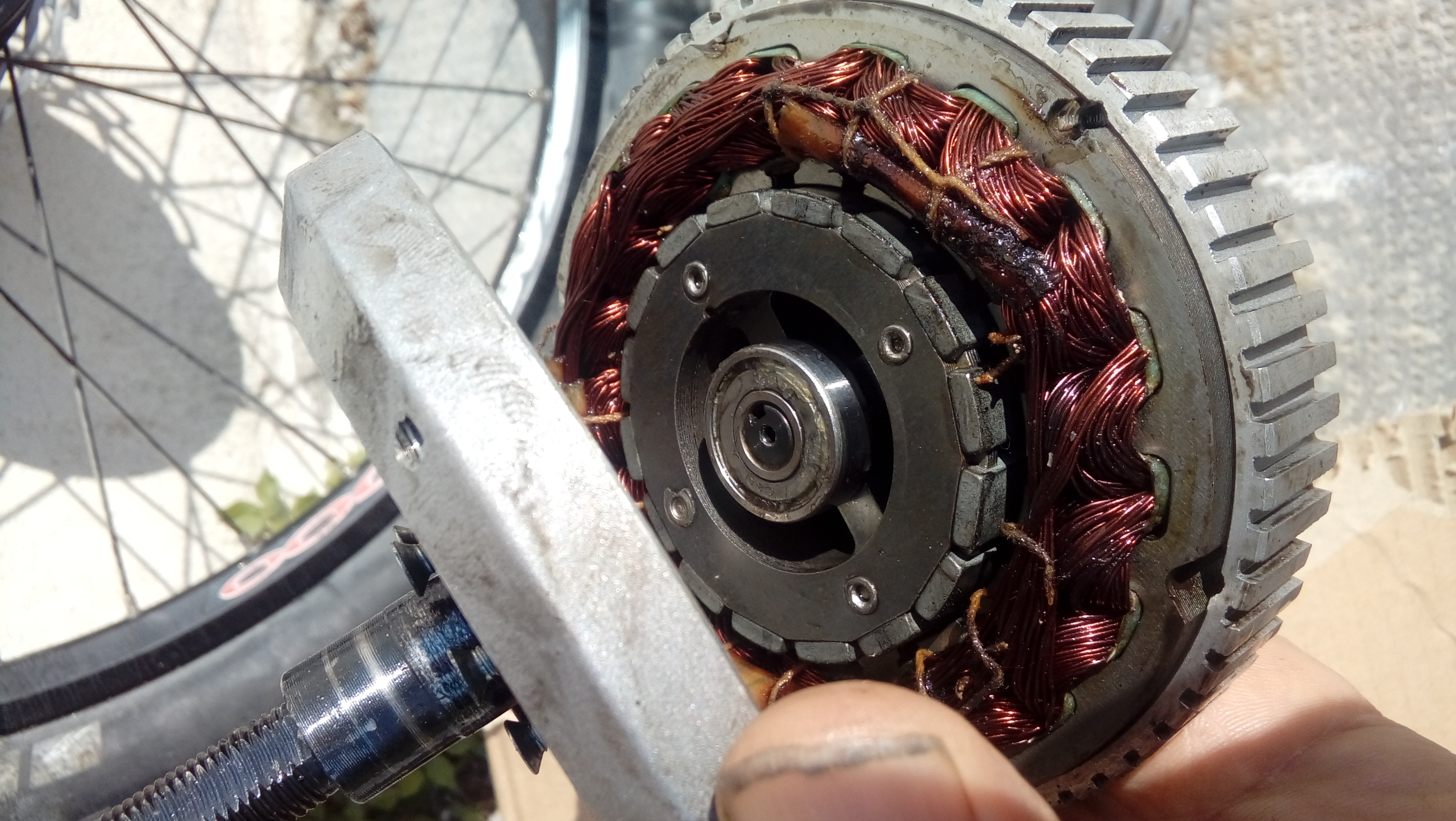

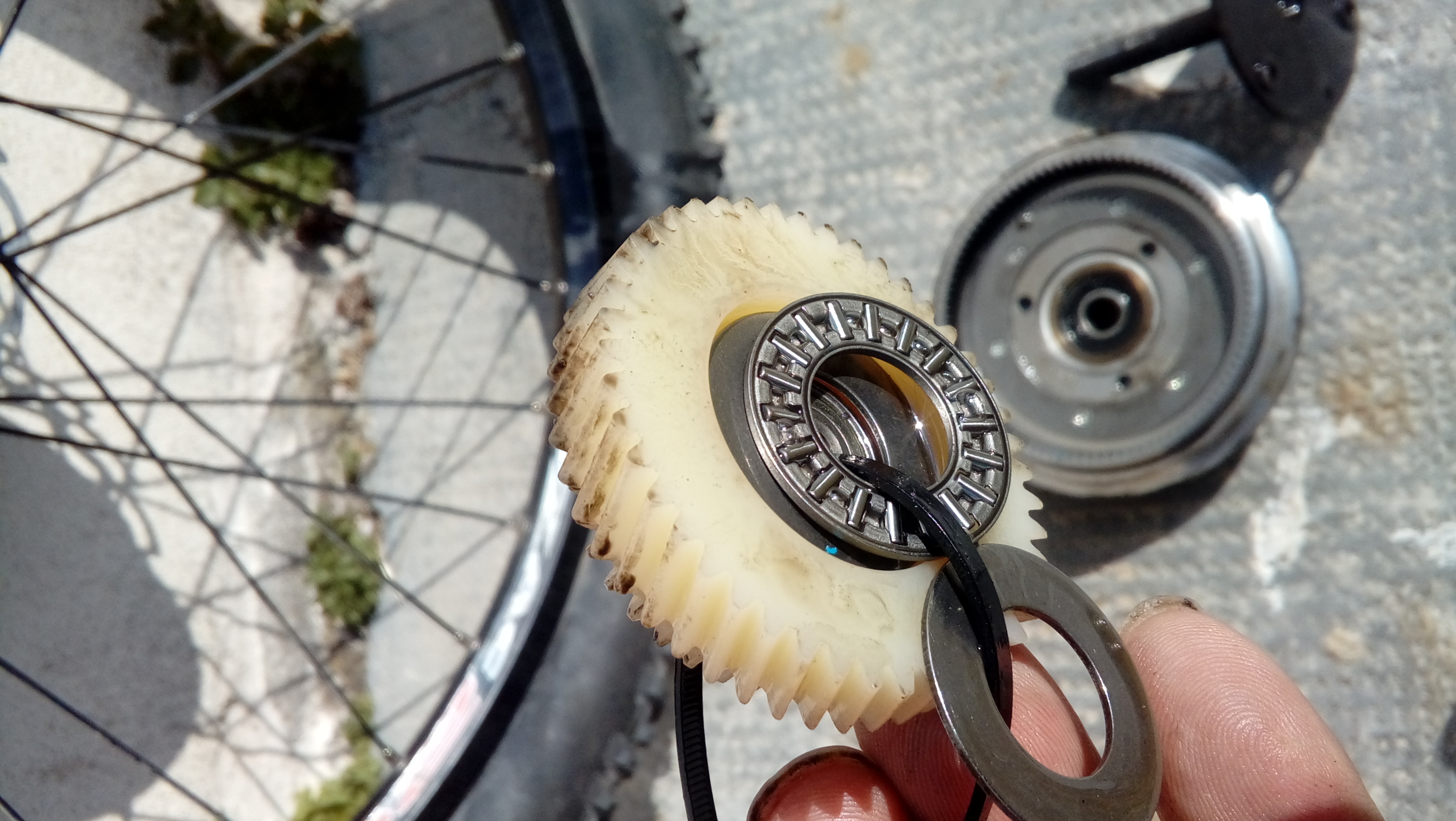

I Cute hanno un rapporto di riduzione di quasi 10/1 contro i 5/i dei BPM, quindi il motore gira al doppio della velocità...
Hanno una doppia riduzione con ingranaggi epicicloidali e cuscinetti reggispinta sui satelliti, se fossero fatti bene come i Bafang andrebbero anche meglio, solo che ogni volta che ne smonto uno mi si accappona la pelle per l'imprecisione della lavorazione.
D'altra parte il costo parla chiaro, come farebbe un Cute così complicato a costare assai meno di un semplicissimo BPM se la qualità fosse identica o almeno paragonabile???

Tutte le parti interne sono mal eseguite, il planetario non gira nemmeno rotondo, ma solo i fori per gli assi dei satelliti sono centrati: Insomma, a fronte di un progetto interessante e complesso (come ti ho detto monta ingranaggi elicoidali con cuscinettini reggispinta, quindi è silenzioso) l'esecuzione è veramente pessima...
Un utente del forum che ha fatto un Barbamotore con un Bafang SWXH ha voluto provare anche a modificare un Cute per renderlo centrale, ma è impazzito proprio a causa delle lavorazioni fuori centro e mal eseguite, ha dovuto compensare gli errori progettando particolari "difettosi" per compensare i problemi!!!

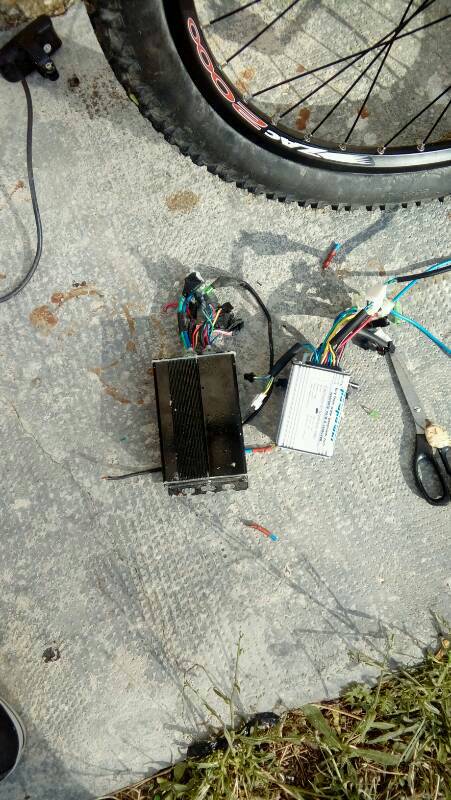

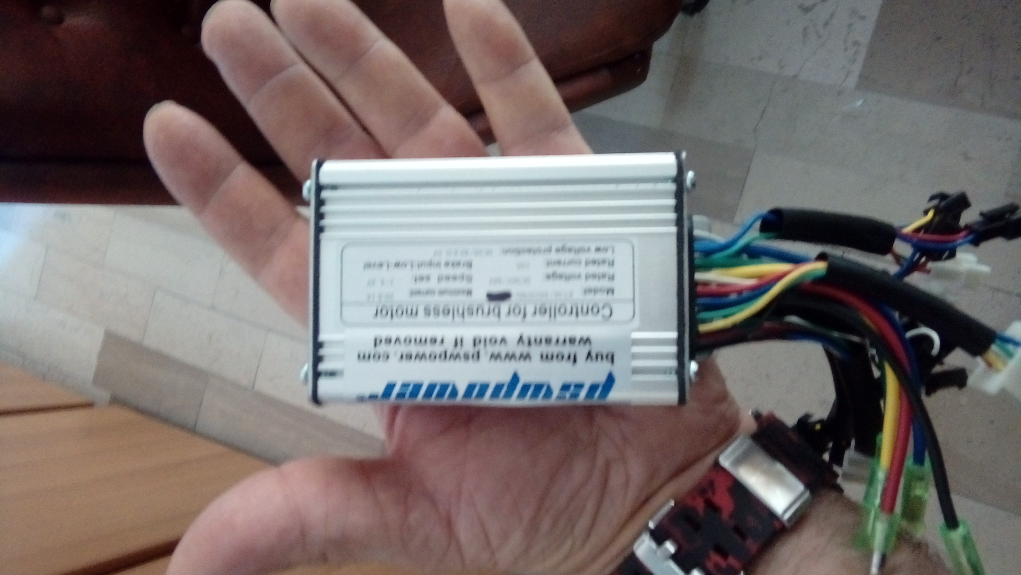

Intanto stanno arrivando altri pezzi, guardate quant'è piccola questa centralina ad onda sinusoidale con i sensori di hall da 20a...

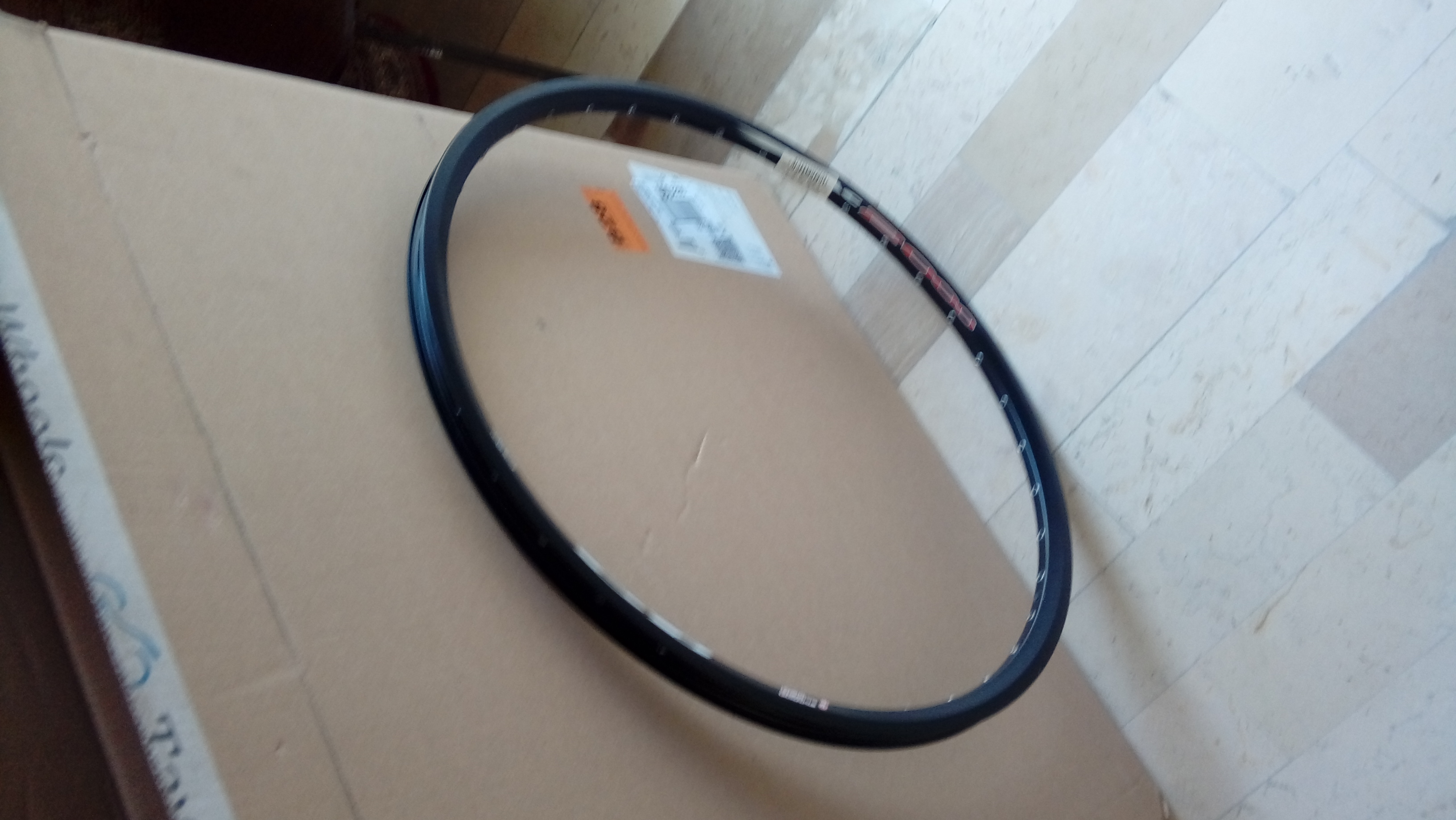

Arrivato anche il cerchio da raggiare, vedremo se ne sono capace!

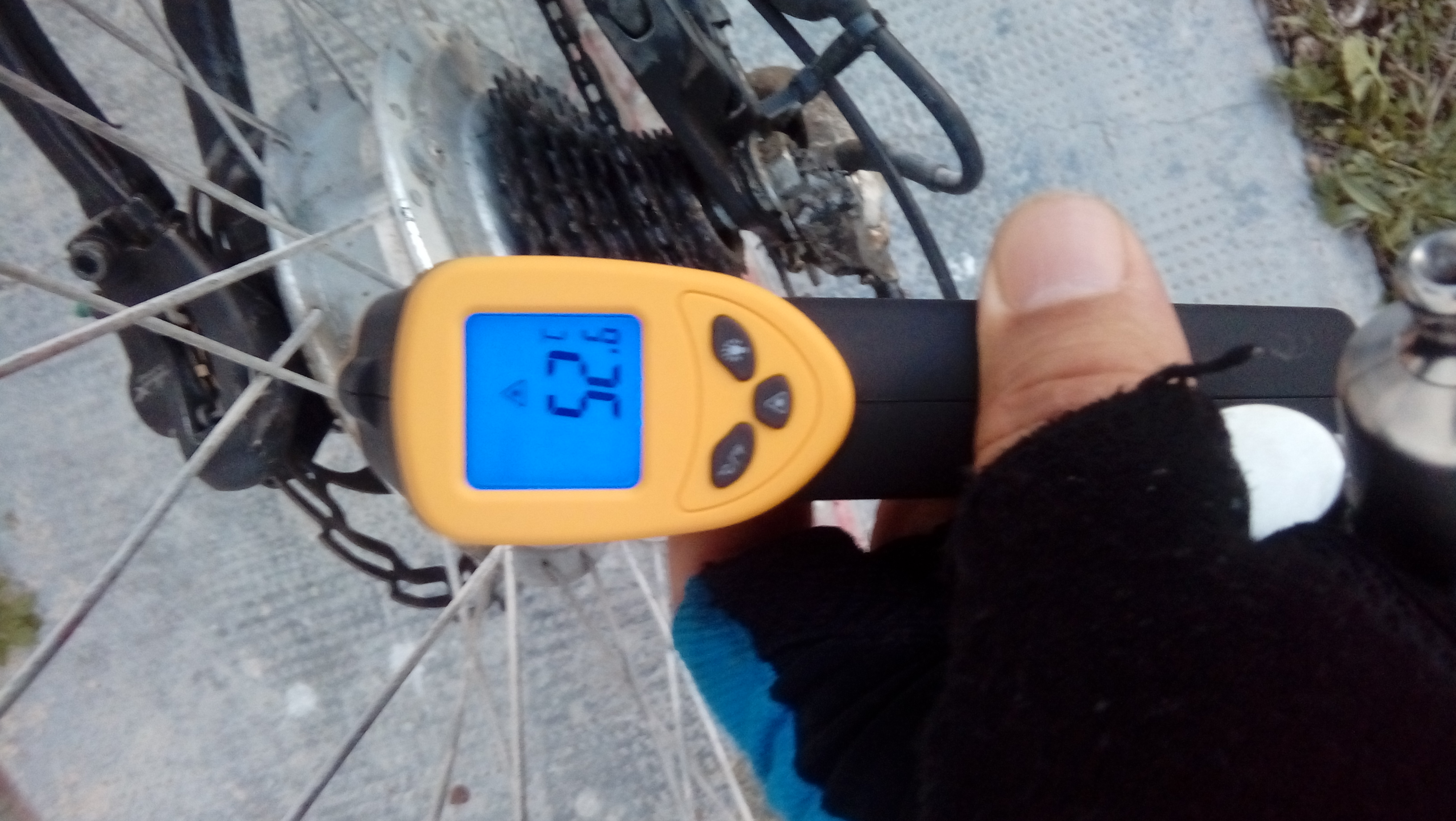

Vedremo se reggerà, il bpm attuamente da queste temperature (presa 10 minuti dopo la fine della salita quindi prima era di più)

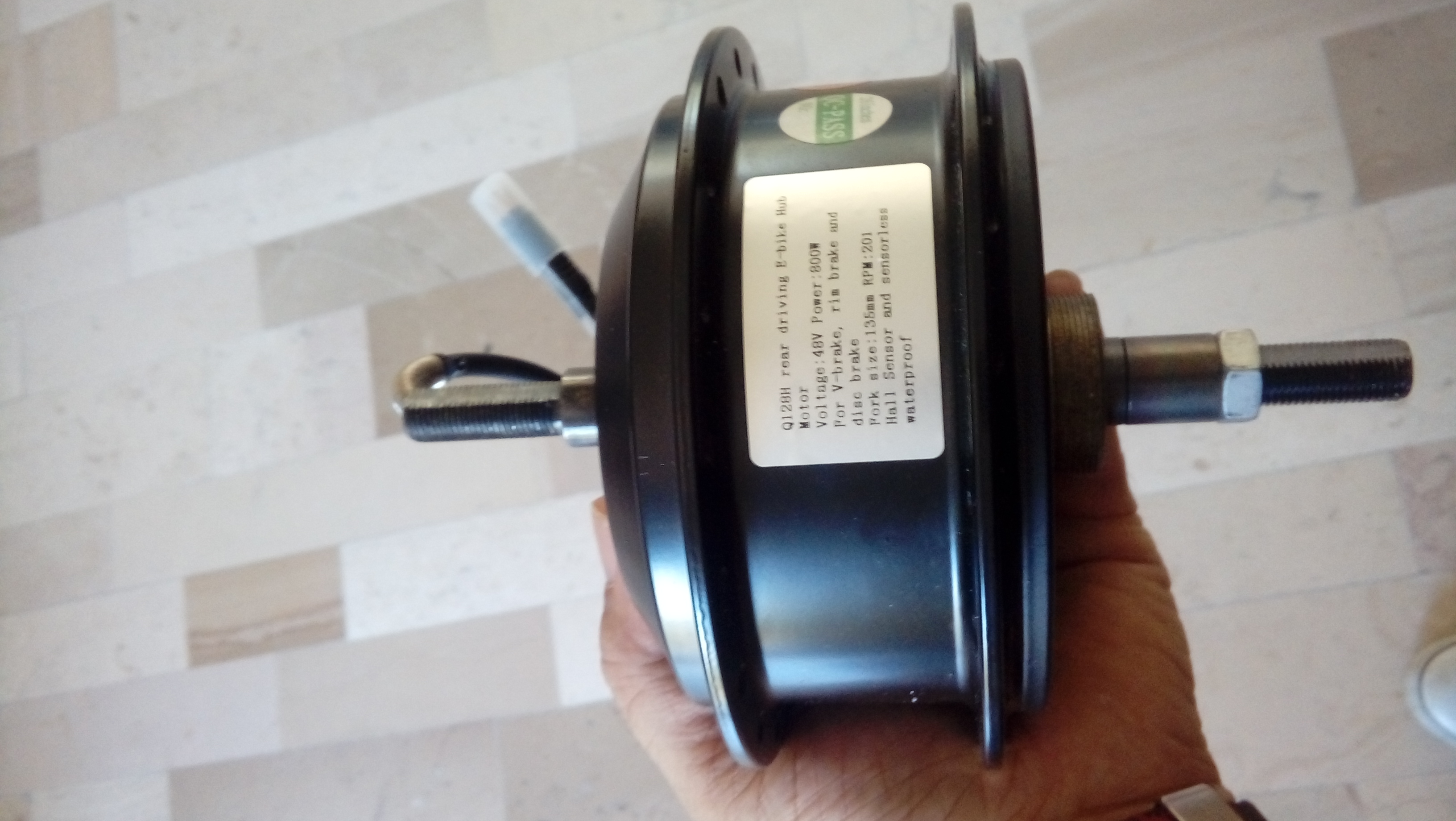

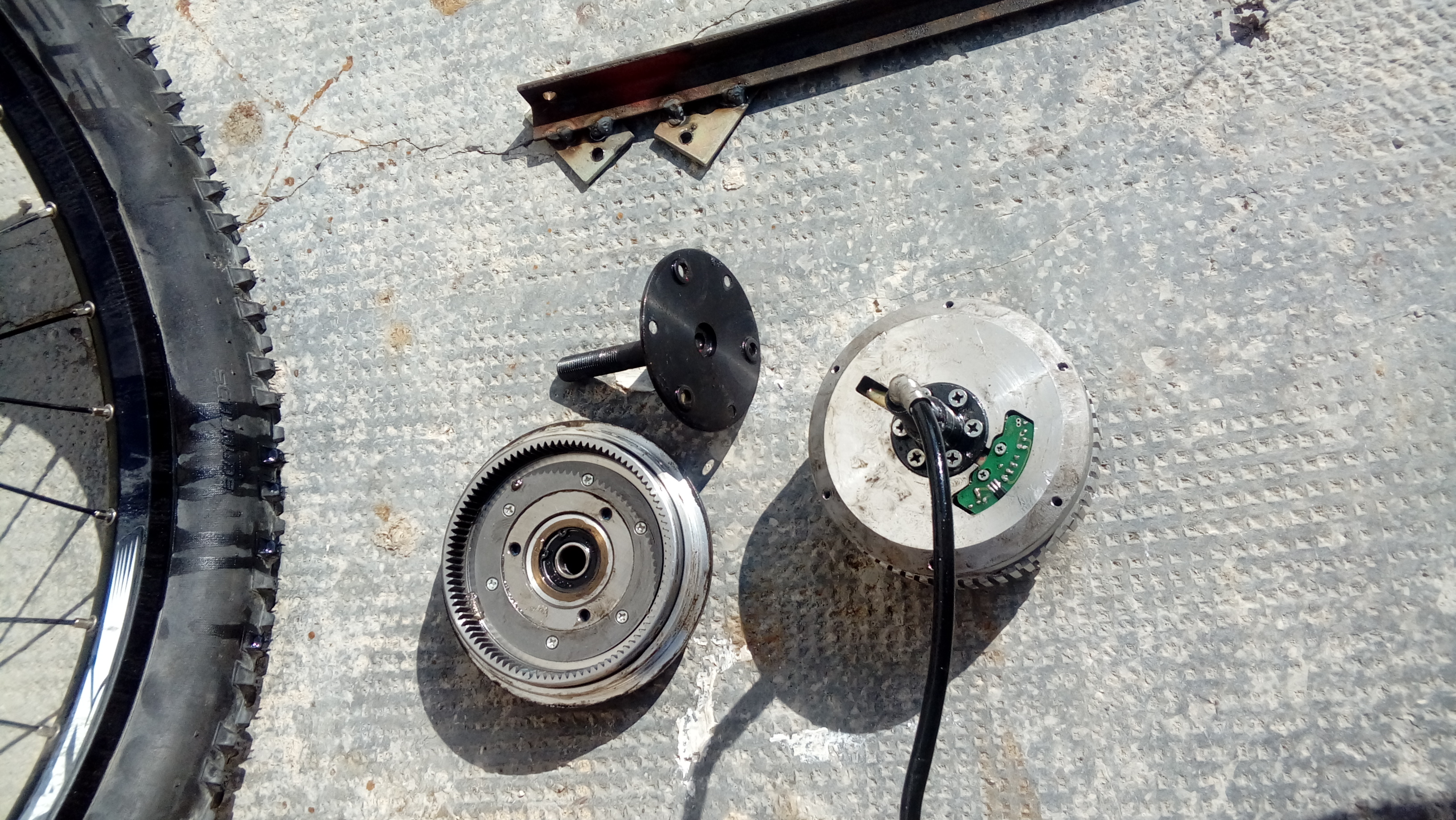

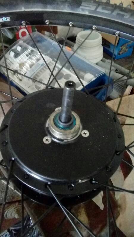

Arrivato motorello
1489,07 KB

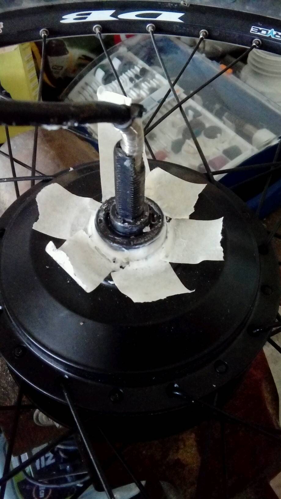

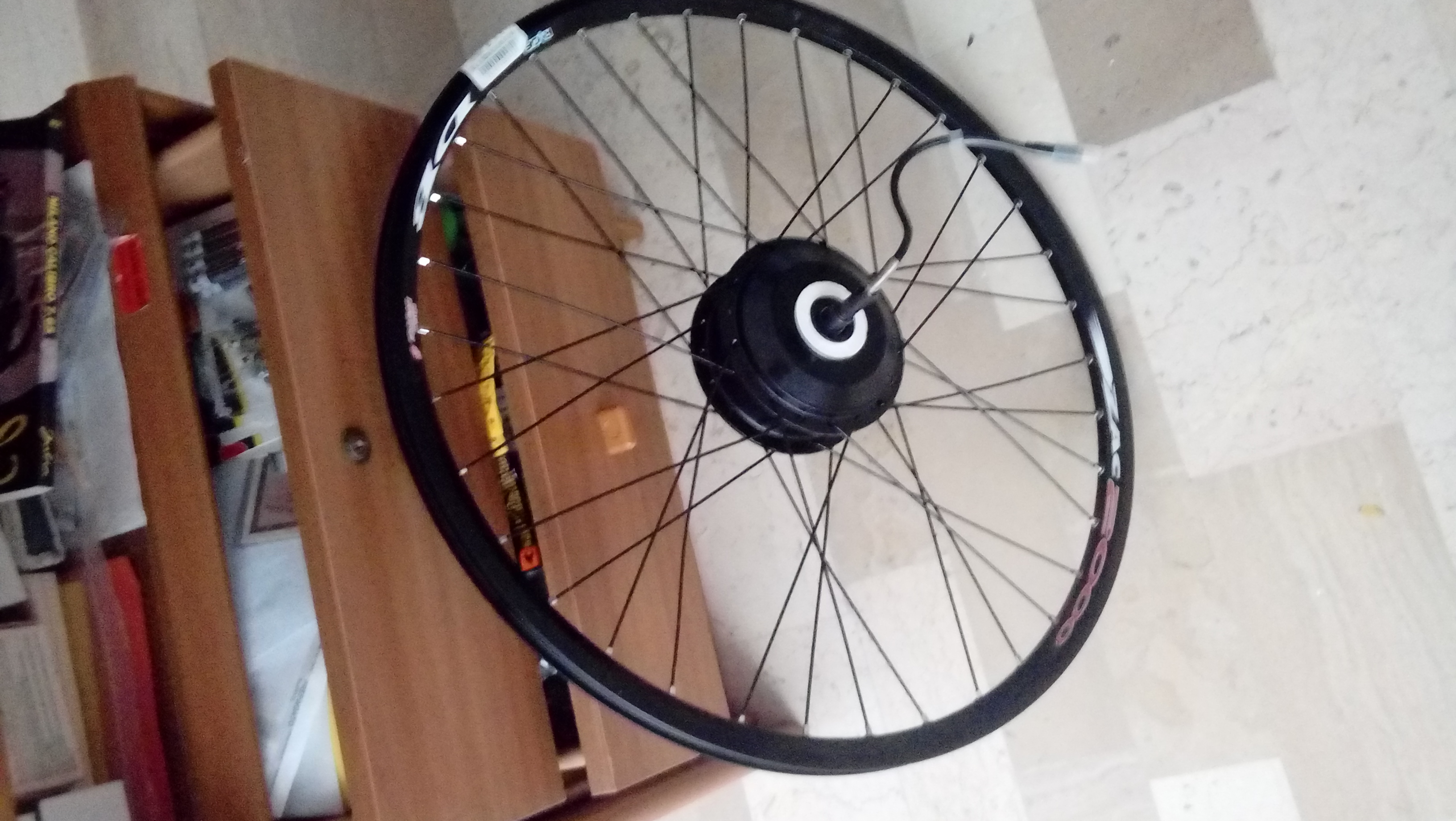

Battuto il record di raggiatura, 1 ora e 10
1733,95 KB

Ho dovuto cambiare centralina.... o per un'incredibile coincidenza la centralina alcedo si è rotta stanotte o quel motore non lo digerisce....
Provato altre due centraline una sensorles e una con sensori vanno .....
Alla fine ho montato la piccola sensored che vedete sopra...

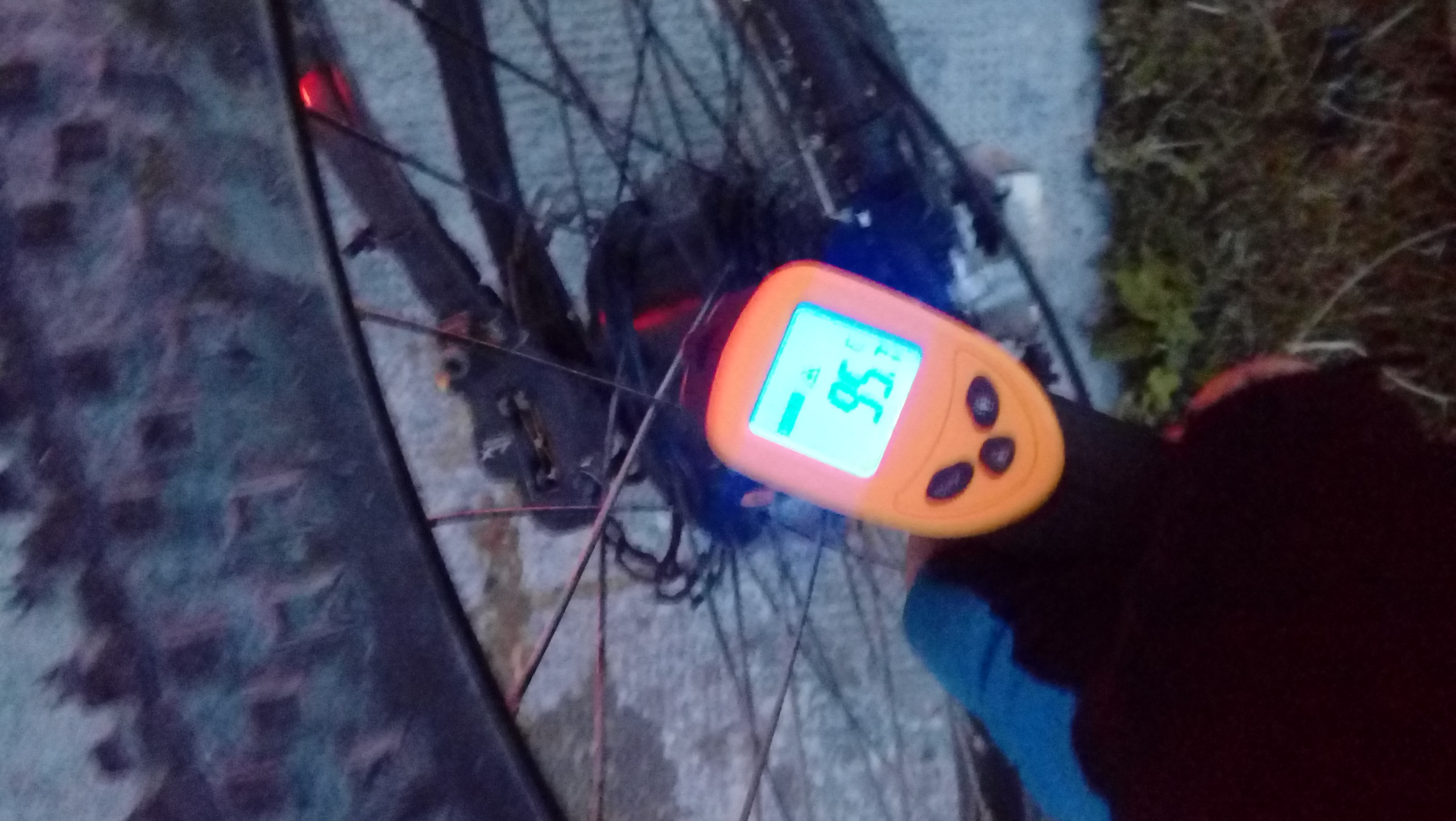

- Purtroppo in 5 km di misto fuoristrada il motore ha superato i 50° all'esterno e questo non ha l'olio... quindi non oso pensare a che temperatura sarà arrivato dentro comunque la temperatura esterna è di 32° gradi quindi si fa presto a salire..
Mi sa che se faccio come con il bpm, 10-15 km ogni sera su strade di campagna-sterrato mi dura una settimana.

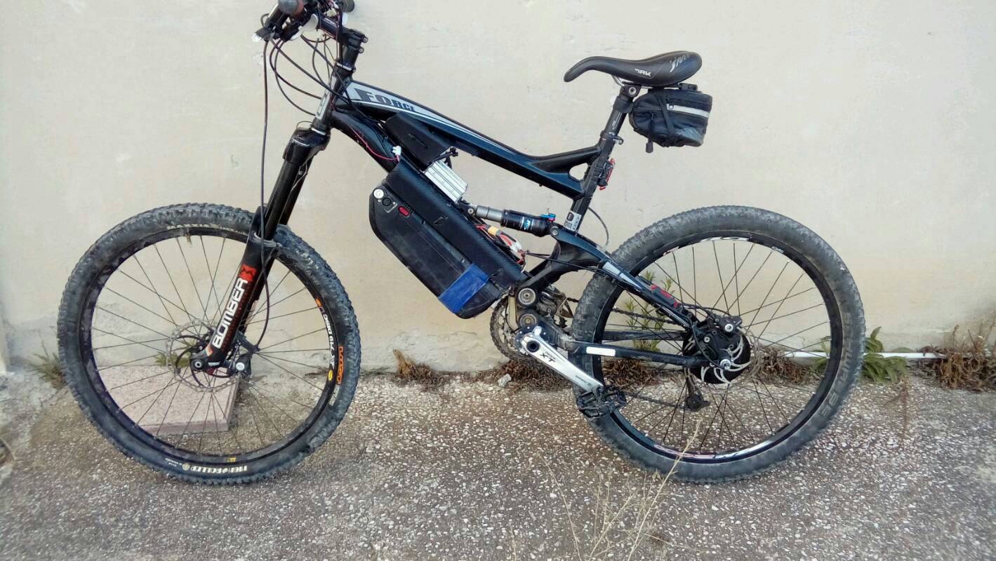

Provo a fare un bel riepilogo... giusto perchè mi piacciono i "pipponi"
Il motorello q128h, 800w 48v 201rpm
E' stato raggiato in 2° con raggi da 2,3mm presi da bns battery (io li volevo da 2,5 ma con loro non ci si discute, hanno mandato questi)
La raggiatura l'ho fatta da solo semplicemente vedendo un pò di video su youtube e soprattutto avevo vicino una ruota già raggiata a quel modo altrimenti sarebbe stato più difficile. In realtà ho fatto lavori molto peggiori in poco più di un'ora era fatto e sono andato calmo...
il cerchio l'ho preso su amazon in germania, circa 14 euro spedito, carino con gli occhielli cromati
la centralina, dopo che quella di alcedo per qualche strano motivo si rifiutava di far girare il motore, è una sensored 10-20a 36-48v di pswpower, molto piccola, come display ho messo il lcd5 che mi sta a sx perchè al centro del manubrio ho il wattmetro
Notare la differenza di dimensioni con la centralina di alcedo...

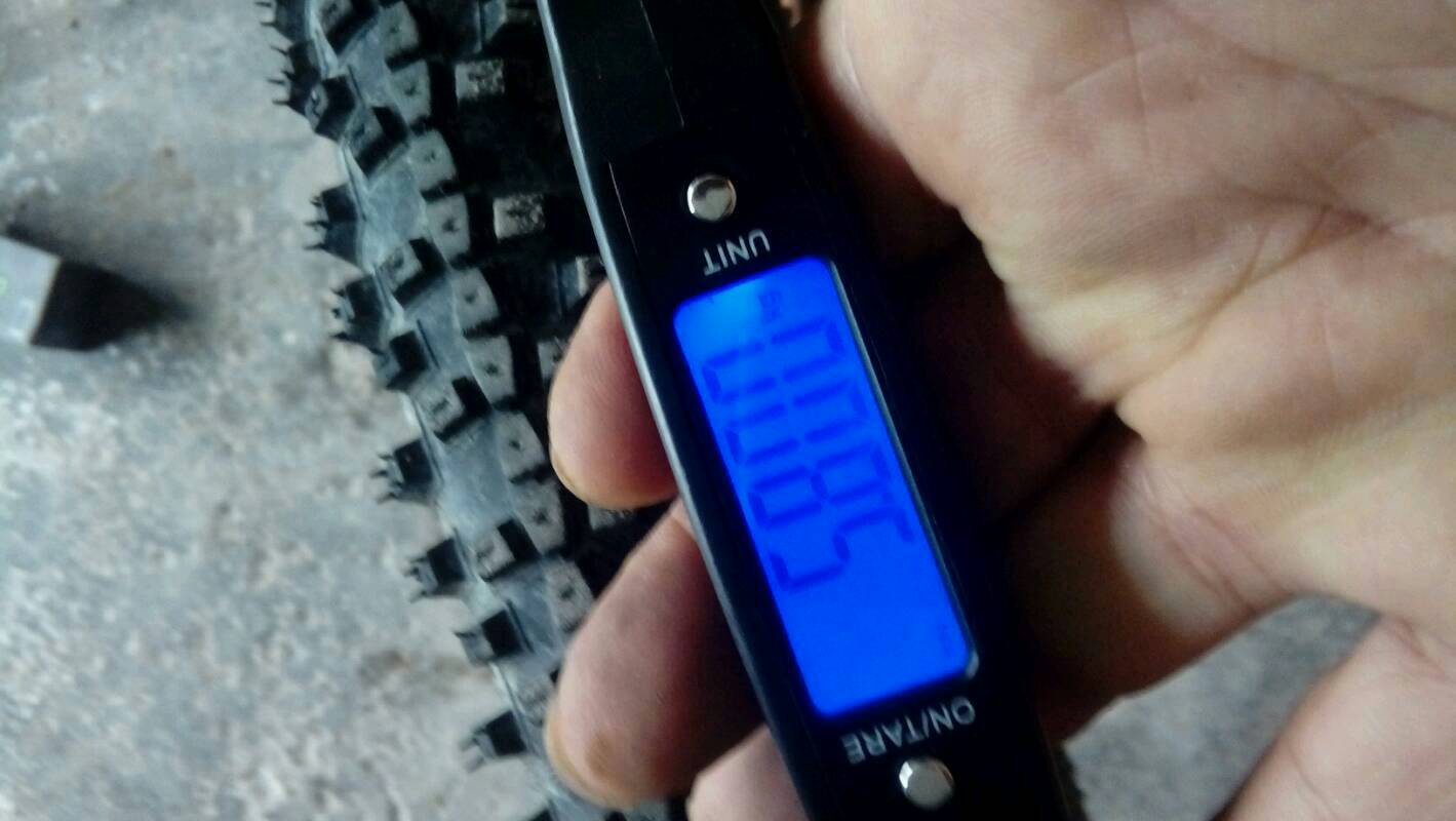

differenza di peso, qui si vede malissimo, ho pesato una ruota col bpm e la nuova ruota, con copertone e cassetta
bpm 7,1 kg circa
q128h 5,8 kg circa

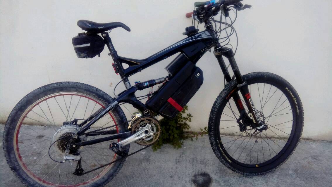

ecco il risultato
Il motore è quasi sparito se non fosse per quella antiestetica batteria sarebbe ben difficile da distinguere da una muscolare.
Prestazioni:

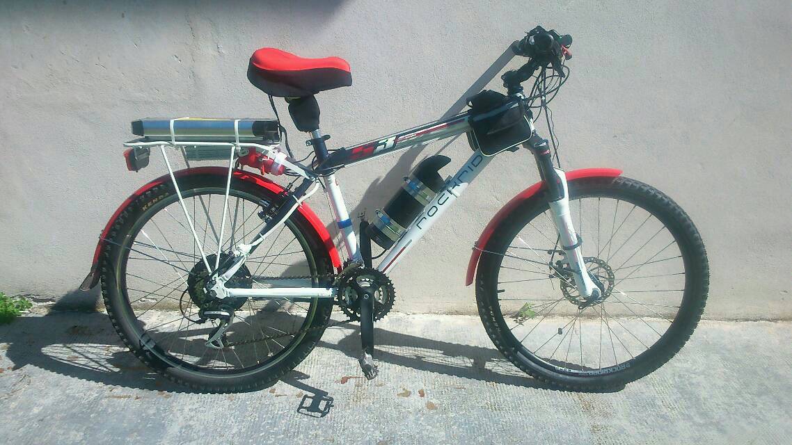

per muovermi di giorno uso questa, anche se adesso ho tolto la doppia batteria lasciando solo quella al portapacchi.
E' un bpm cst a 36v con centralina da 20a, in pratica per l'uso quotidiano un motorino elettrico, fatica zero, anche a 32 gradi di temperatura....
Ebbene il q128h a 48v se la mangia a colazione (ha anchè più watt però)
rispetto a prima
bpm sht riavvolto da solo, circa cod 16-17
- la velocità è più o meno la stessa, circa 30kmh a batteria carica (valori approssimati da ciclocomputer)
- su asfalto indistinguibile, solo un pò meno brusca in partenza il bpm era "da forza bruta"
- perde qualcosina nell'estremo (sopra 20%) ma ho visto che i tempi su strava sono più o meno gli stessi. Però la centralina di alcedo era stata modificata nello shunt e dava oltre 1000w , questa un centinaio di w in meno)
- la bici però sembra un'altra... quel poco di potenza che si è perso si è avuto un enorme guadagno in guidabilità la ruta è molto più incollata al terreno ela bici cambia traiettoria molto ma moltopiù rapidamente. Non credevo una simile differenza con solo 1,3 kg in meno, evidentemente anche il diametro del motore conta, il bpm era molto giroscopico nel senso che una volta presa una direzione fargli cambiare traiettoria non era facile... adesso sembra una muscolare.
Questo mi rende contentissimo, perchè questa bici viene usata prevalentemente in campagna.
Problema calore:
fino a ieri c'erano 32-34 gradi e il motore arrivava sui miei percorsi strani fin oltre 50°
Per cui oggi mi sono dedicato a metterci l'olio
Il cute non ha paraoli e ho dovuto fare un accrocchio dalla parte cassetta ho trovato il paraolio giusto
dall'altra parte purtroppo il motore non ha l'incavo per il paraolio (basterebbe avere un tornio ma non c'è l'ho ne saprei usarlo) per cui ho incollato il paraolio fuori, visto che il posto c'era
ho provato con 2-3 resine, alla fine la loctite in gel è stata la migliore, spero che non si stacchi (non è che faccia nessuna forza) e ho messo 60cc di olio dielettrico (fino alla fuoriuscita dai fori disco, appena sotto al perno, quindi circa 1/3 del motore).
Ho scoperto una cosa interessante !!!
Per la diversa conformazione del motore non c'è nessuna perdita di potenza come invece avviene nel bpm (si perdono circa 130w)
In fatti il rotore nei cute è interno non esterno come nei bpm e l'olio tocca negli avvolgimenti che sono fermi e non nella campana girevole come sul bpm!
Purtroppo oggi la temperatura per i temporali notturni è calata molto, ho fatto 20km a manetta ma il motore non è andato sopra i 42-43 gradi (ieri 52) per cui non è una prova significativa...(magari ha smaltito meglio il calore booh!)
la già scarsa rumorosità è praticamente sparita, in salita al 20% senti il rumore della ghiaia sotto le ruote ma il motore non c'è proprio più
Per ora dopo 20km nessuna goccia, vedremo con l'uso...
Conclusioni:
per il momento sono iper contento soprattutto per la maneggevolezza e la potenza più o meno uguale
Lo straconsiglio a chi vuole un motore dalla coppia esagerata, più piccolo e leggero di un bpm... e con praticamente la stessa coppia (avevano ragione i siti stranieri, una volta tanto!)
Unica incognita è l'affidabilità ma se avete la pazienza di aspettare qualche mese, se resiste alle mie torture vuol dire che resiste praticamente a tutto
Modificato da - andrea 104KG in data 23/07/2018 23:26:02
36629 Messaggi
Inserito il - 24/07/2018 : 07:33:33  Mostra Profilo Invia a Barba 49 un Messaggio Privato  Rispondi Quotando
Se vuoi essere obiettivo riguardo alla qualità e alla durata di quel motore non devi raffreddarlo ad olio, troppo facile poi dire che va bene!!!
L'effetto giroscopico del BPM è maggiore perchè il rotore del motore è assai più grande e pesante rispetto a quello de Cute, esattamente la stessa motivazione che non fa aumentare il consumo di corrente dopo l'aggiunta dell'olio di raffreddamento: Questo fatto però può avere un risvolto negativo, se l'olio non viene messo bene in circolazione le bobine che stanno in alto (quindi fuori dall'olio) potrebbero non venire raffreddate efficacemente, mentre nel BPM (cha sbatte l'olio come un fullatore) lo sono di sicuro.
Vedi comunque nei prossimi giorni, se il contenitore del motore non riscalda più di prima significa che l'olio non traporta il calore dagli avvolgimenti alle pareti esterne.
14995 Messaggi
Inserito il - 24/07/2018 : 08:44:11  Mostra Profilo Invia a andrea 104KG un Messaggio Privato  Rispondi Quotando
Tutto vero... Parole sacrosante
Senza olio credo proprio che in fuoristrada si fonda, ma anche il bpm si brucia
Soprattutto mi preoccupa che non scaldi di più come fa il bpm..
14995 Messaggi

Per i Watt è strano, non hai una centralina da 900W massimi?
14995 Messaggi
Inserito il - 24/07/2018 : 15:29:46  Mostra Profilo Invia a andrea 104KG un Messaggio Privato  Rispondi Quotando
Si ma stamattina mi vergogno a dirlo ho visto ben 1100w sul wattmetro.. A meno che l'olio non cortocircuiti qualcosa....
36629 Messaggi
Inserito il - 24/07/2018 : 16:21:23  Mostra Profilo Invia a Barba 49 un Messaggio Privato  Rispondi Quotando
Guarda che è la centralina che decide la potenza da inviare al motore, anche in caso di cortocircuito NON può mai inviare più della corrente di targa!!!
Probabilmente hanno fatto male la taratura dello shunt, spesso accade sulle centraline di Bmsbattery, una volta a fronte di 25A massimi riportati sulla centralina leggevo sul wattmetro fino a 34A di picco!!!

Inserito il - 24/07/2018 : 21:19:08  Mostra Profilo Invia a andrea 104KG un Messaggio Privato  Rispondi Quotando
mah... il motorello non scalda più, arriva appena 44-45 gradi e dopo una salita di campagna di 1,5km continui al 12-13% fatta a manetta... booh meglio cosi forse la minor quantità di calore si disperde prima... non so che pensare ma nonmi faccio certo un problema per questo il motore è stagno come un aquario per pesci, incredibile.....manco dal cavo esce nulla e non l'ho siliconato...

Un'altro fritto misto
Ho preso la bici verso le 19,40, andava come un razzo, scalo una collina fino a 450mt (io sono a 250) di altezza, su strada di campagna , salite toste motorello praticamente freddo, ma mi ritrovo dopo 10 km che o faccio la stessa strada per tornare o per strada normale ci sono... 20km... siccome non volevo fare la strada fatta all'andata penso a un bel sentierello della mia gioventù, che mi dovrebbe far tagliare oltre 10km... non lo trovo e mi ritrovo in fondo a un fosso furi dalla strada in un campo mietuto da poco.... So per esperienza che li con l'hub su non si ritorna provo a fare 500mt in salita e per sicurezza scendo e faccio 500-600mt col walk assistant, poi un km di strada al 20% niente che il bpm non avrebbe sopportato... Poi mi getto a capifitto dall'altra parte della collina su asfalto a 60kmh e mi accorgo che il wattmetro segna anche in discesa..... brutto segno mi fermo e dopo 3km di discesa il motore scottava.... me ne frego e tornoa casa con altri 5 km di salita e arrivato a casa il risultato è quello che vedete... mi ha riportato a casa ma adesso fischia quando gira 96° all'esterno
Comunque per esperienza non è niente di eccezionale il bpm lo avrebbe sopportato, almeno con l'olio, questo no
L'unica cosa che mi scoccia è che non ho vinto il record di Consolini, mi ci sono voluti 3 giorni per bruciarlo però il mio è un q128h il suo un q100 credo
Domani vado da un concessionario bosch, e se non regge manco quello vado a lourdes a piedi!

manco si apre sto stronz.... ho provato ma mi si piega la lama di ferro
Ilmotore anche a freddo consuma 250w, quindi è in corto... siccome fischia mi viene il dubbio che sia un cedimento meccanico che ha provocato l'enorme calore per sfregamento, bruciando poi tutto infatti girando l'alberino a mano si sente sfregare...
36629 Messaggi
Inserito il - 26/07/2018 : 07:44:47  Mostra Profilo Invia a Barba 49 un Messaggio Privato  Rispondi Quotando
Come ti avevo accennato quei motori avrebbero enormi potenzialità se solo fossero costruiti in maniera decente, solo che a quel punto costerebbero assai più dei Bafang perchè la meccanica è molto più complessa: Un doppio riduttore epicicloidale con denti elicoidali e ben sei cuscinetti reggispinta e tre assiali è costoso da eseguire BENE...
14995 Messaggi
Inserito il - 27/07/2018 : 02:10:14  Mostra Profilo Invia a andrea 104KG un Messaggio Privato  Rispondi Quotando
Come promesso lo foto del decujus, meccanica perfetta, anche se miniaturizzata come un orologio, avvolgimenti sembrano buoni, in realta in corto circuito con la cassa
2772,24 KB
1863,92 KB
2087,88 KB
