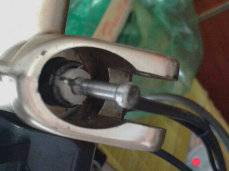

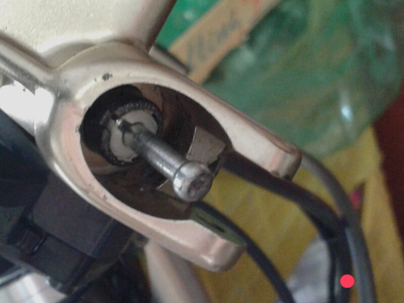

2090 Messaggi
Inserito il - 24/07/2018 : 21:24:34  Mostra Profilo Invia a @lby64 un Messaggio Privato  Rispondi Quotando
Ho tolto la leva del freno.
Agendo sul freno rilasciandolo
lentamente il pistoncino in plastica
ritorna in questa posizione
296,81 KB
mentre rilasciandolo di colpo si porta
in questa posizione
284,87 KB
Nel primi caso con il caldo il freno
resta pinzato più o meno parzialmente.
@lby64
2090 Messaggi
Inserito il - 24/07/2018 : 21:29:34  Mostra Profilo Invia a @lby64 un Messaggio Privato  Rispondi Quotando
Al momento anche lubrificando lo
scorrimento del pistoncino non
è migliorato. Pensate valga la
pena provare ad estrarlo provando
a tirarlo con una pinzetta?
Tirando anche il battacchietto
metallico si toglie ma non il
pistoncino plastico bianco.
36552 Messaggi
Inserito il - 24/07/2018 : 21:32:39  Mostra Profilo Invia a Barba 49 un Messaggio Privato  Rispondi Quotando
Se riesci ad estrarre il pistoncino puoi pulirlo accuratamente assieme al cilindro dove scorre, lubrificarlo con l'apposito grasso e poi rimontarlo, si solito la cosa si risolve, naturalmente facendo anche la sostituzione dell'olio (che va cumunque fatta almeno ogni due anni) e il relativo spurgo...
