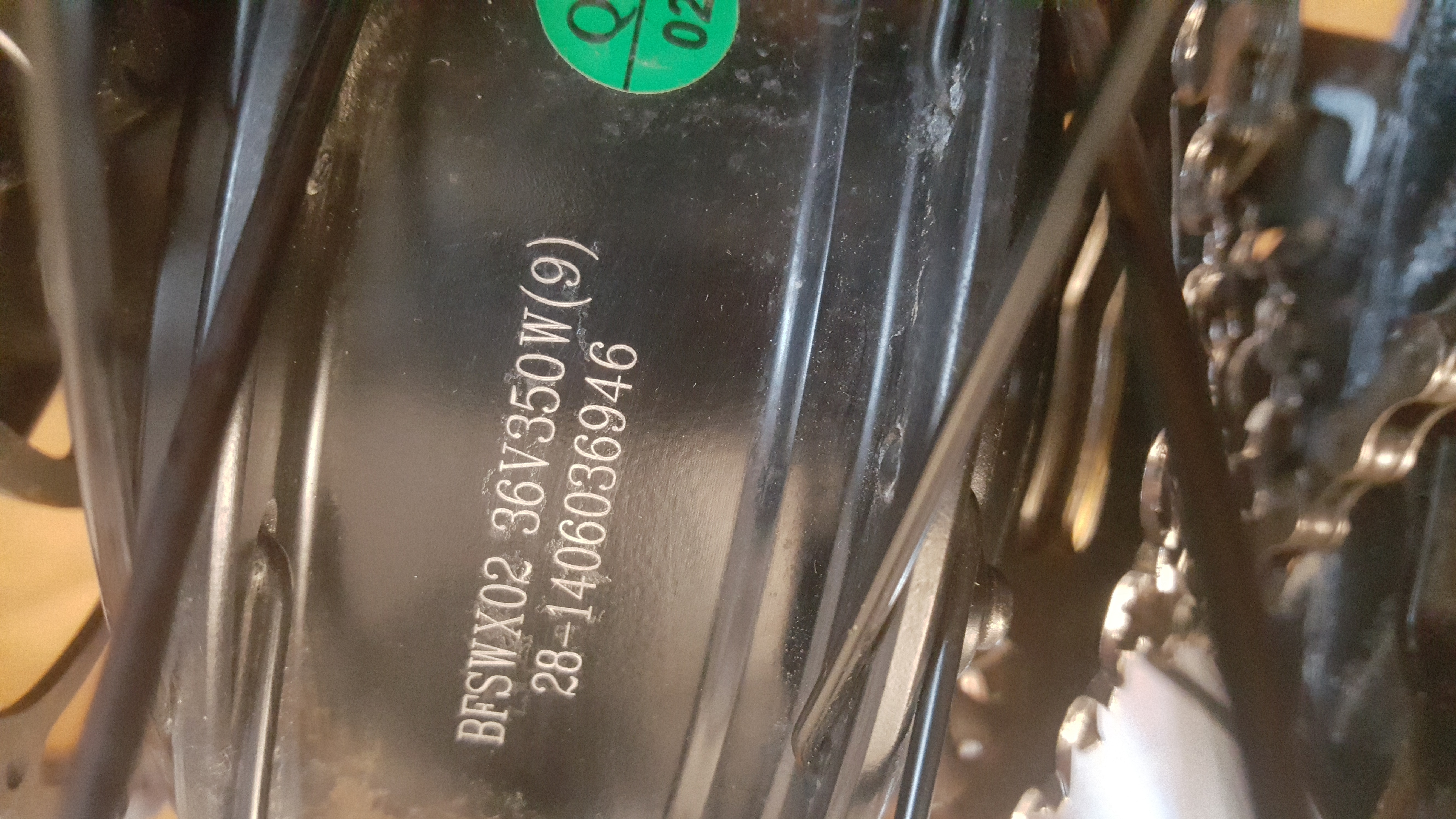

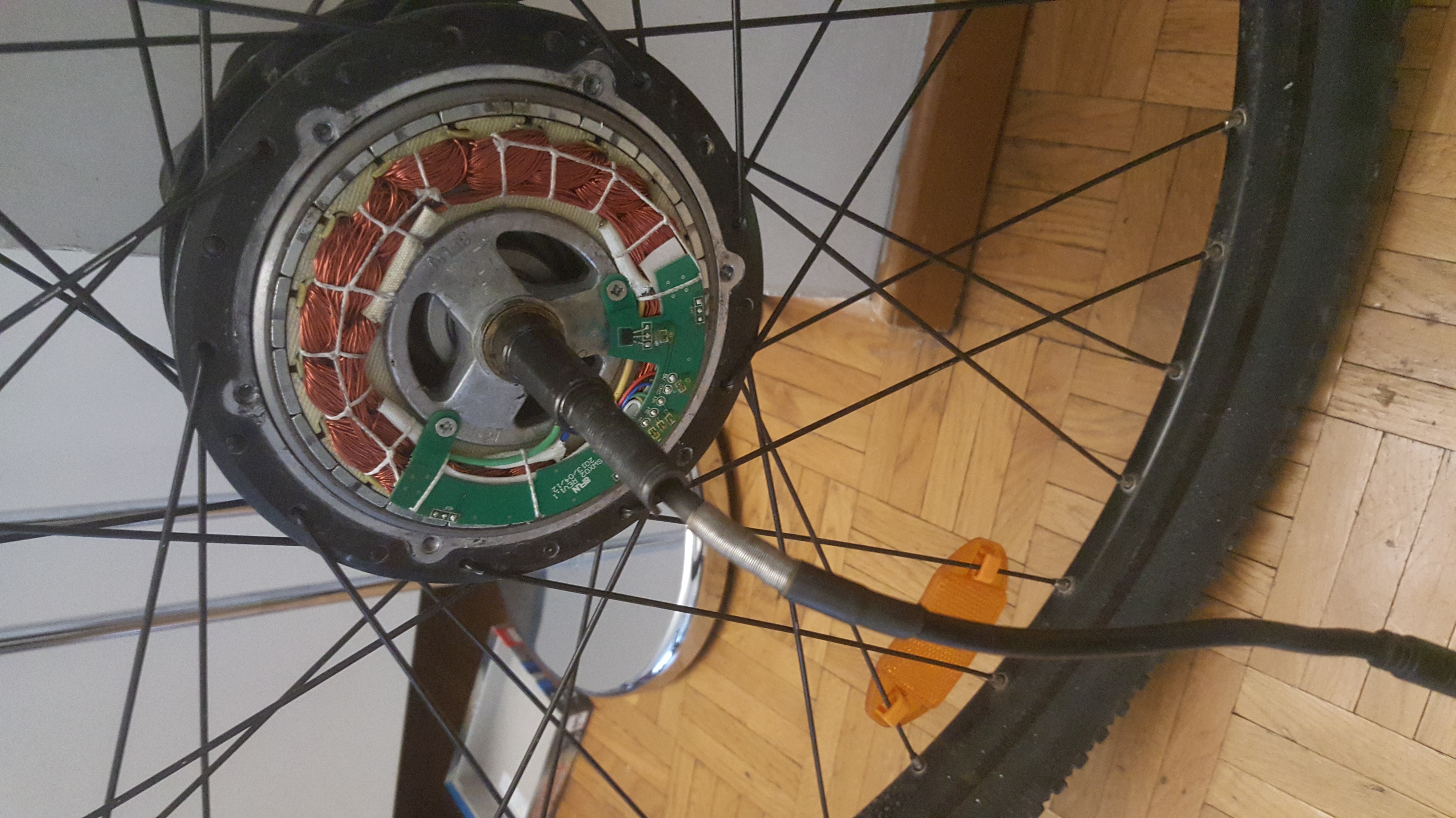

- Confermo quello che dice Barba che la mia Bice raggiungeva in pianura 36/37 km e 22 Km in salita quando carica.
il vecchio motore si é rotta solo la flangia ma nessuno mi la fornisce.

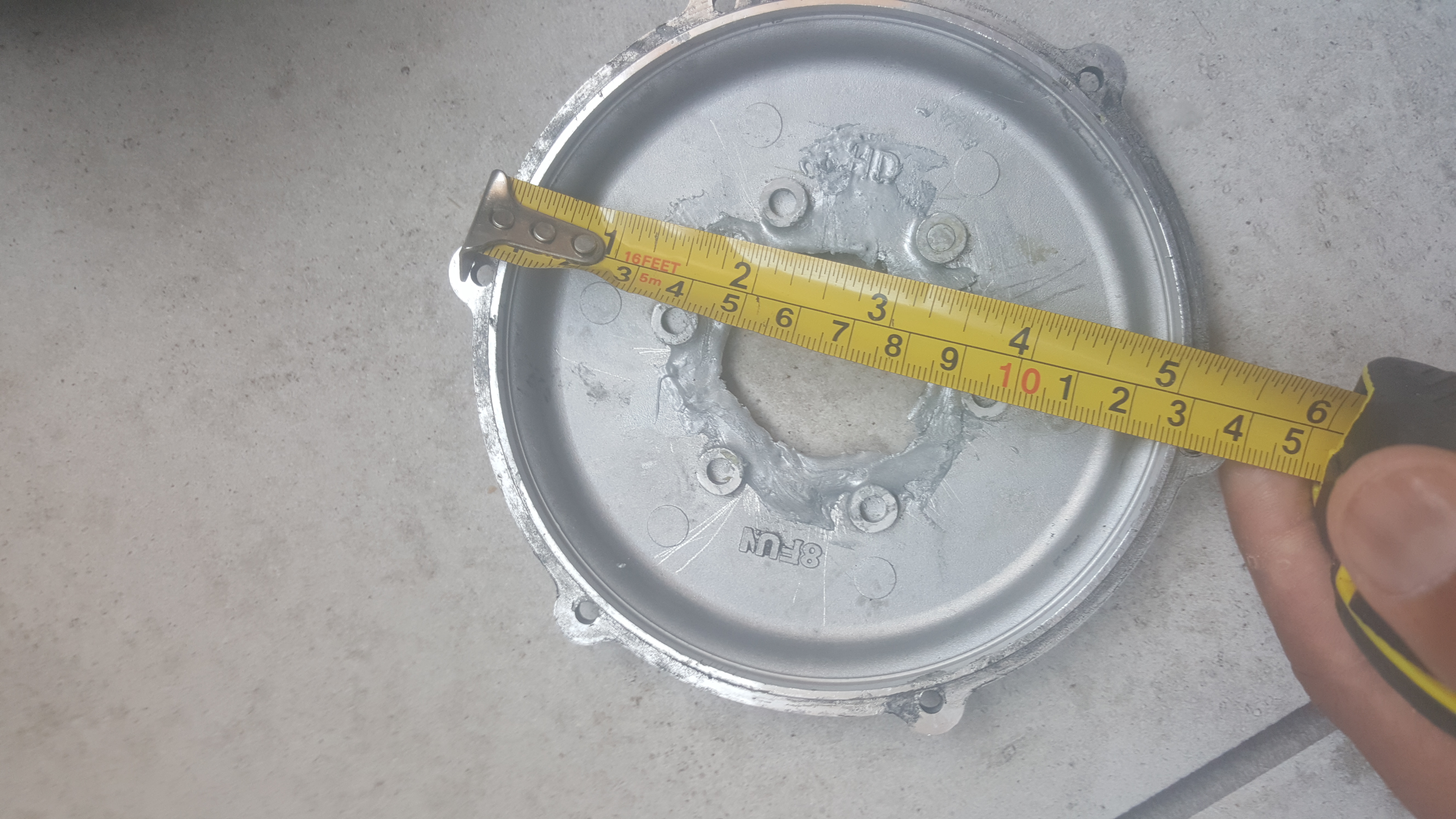

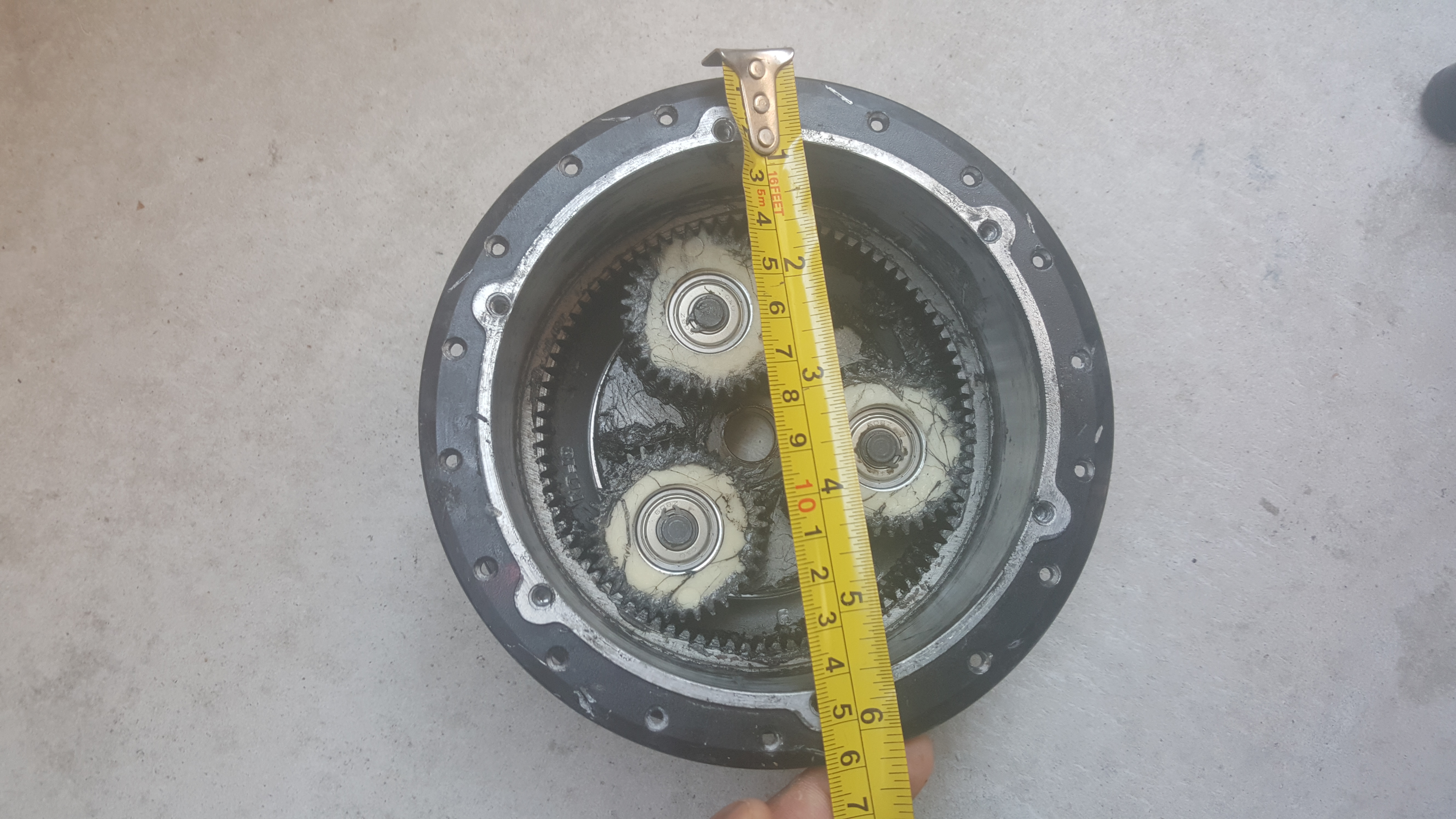

Ecco allego un può di foto dove si vede il diametro del motore con Il metro vicino.
Penso che il diametro esterno sia 16 cm mentre l'interno 12.5 m. Quello intermedio é invece 135mm e pesno che sia quello di riferimento.
In ogni caso mi metterò a litigare un può' anche con il venditore cinese per trovare una soluzione.
Aspetto i vostri feedback con tanta gratitudine.

ciao mi sembra dalle foto che tu abbia rotto il coperchio,vedi se è uno di questi

ma il coperchio del nuovo non va sul vecchio? Non capisco poi come faccia un motore codice 9 a 36v a tirare in salita.. si dovrebbe bruciare in 2 minuti..

No il nuovo non va sul vecchio purtroppo. Ho provato ma anche i due motori sono all'interno diversi. Poi con quel motore 9 ho fatto 1600 Km maggiormente in salita difficile. Un puo di aiuto muscolare cè stato ma non ho avuto problemi tranne che la carica mi bastava per solo 25/30 Km.

@Blindo7: Saldare quel materiale è difficilissimo, e poi devi pensare che quella rotta è la zona dova si collega il supporto per i cambio a cassetta, non è un motore con ruota libera.
Anche i coperchi presenti sul link che hai postato mi sembrano tutti adatti per motori con ruota libera, non a cassetta.
@Andrea104Kg: Il coperchio potrebbe anche essere compatibile, dovrebbe provare lui stesso a fare il trapianto: Quando alle salite dipende dal peso del nostro amico e da quanto ci mette di suo, e visto che ha spezzato il carter del motore probabilmente è uno che spinge forte sui pedali!!!

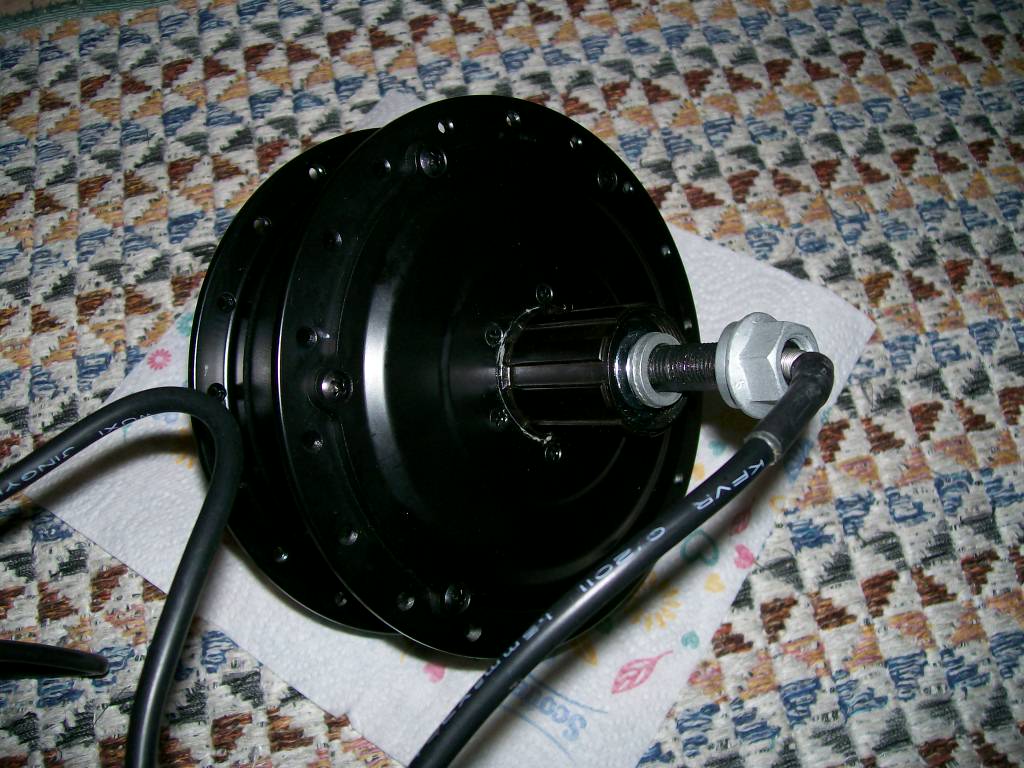

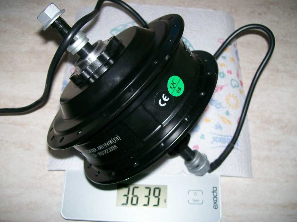

Il motore dovrebbe essere questo:
211,05 KB
Lo comprai un paio di anni fa da Elifbike. In catalogo indicavano un cod.16 da 201rpm a 48v. Ovviamente mi arrivò un cod.13. Comunque era un bel motore, più piccolo del BPM, ma più robusto dell'SWXH. In questa vesione è a cassetta. L'ho rivenduto sul Forum.
229,48 KB

Si è questo identico che mi é arrivato. Penso ora devo rivenderlo e comprare un altro adatto alla mia bici.

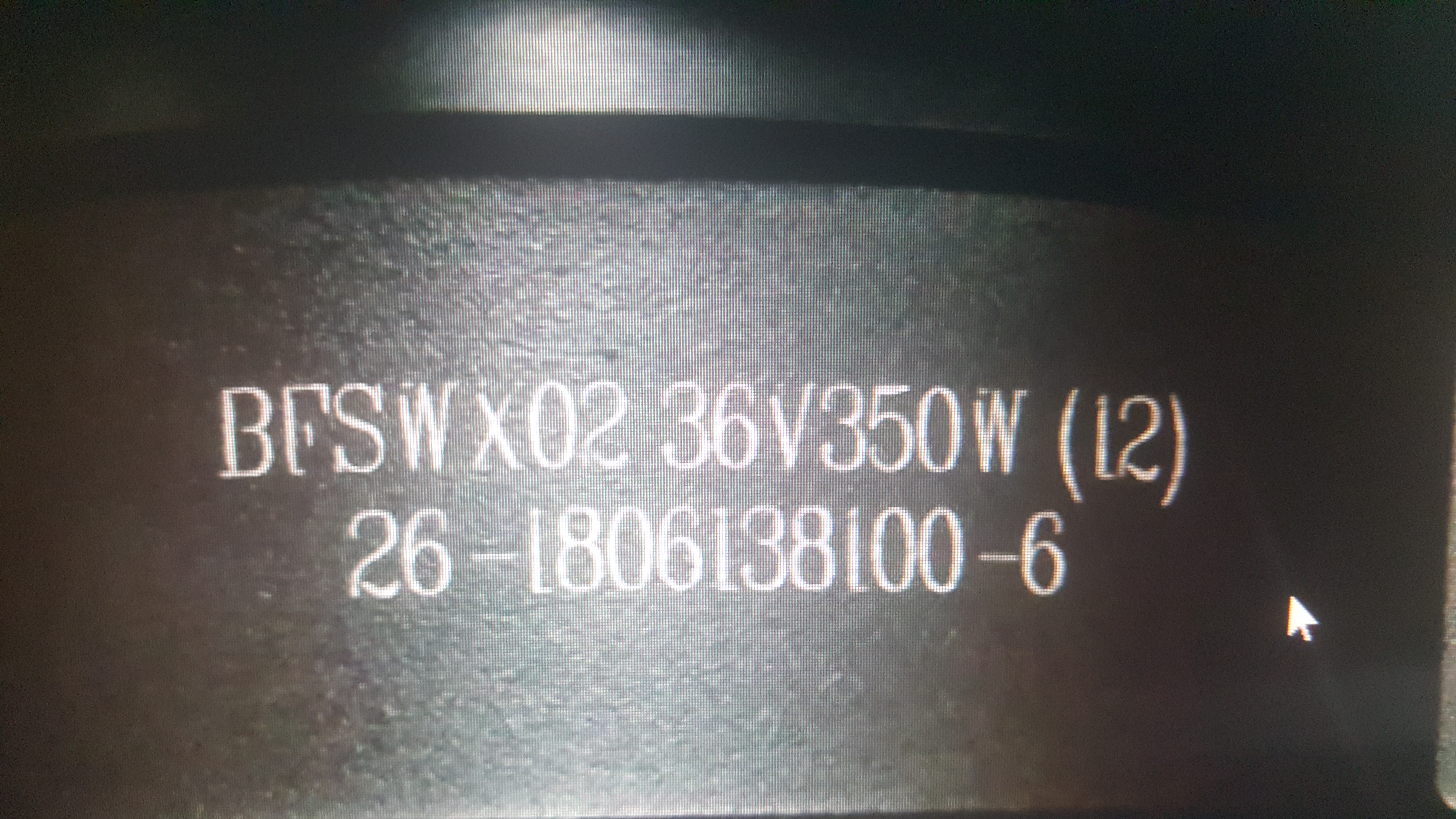

Ciao di nuovo.
Ho rotto le scatole al venditore cinese e ho fatto tramite ebay una controversia per restituire l'oggetto e cambiarlo con un altro.
Il venditore ha accettato ma io ho chiesto che mi manda una foto dei riferimento del prodotto e mi ha mandato la foto che vedete sotto.
Praticamente un 36 v , 350 W con codice (12). Non sapendo quanti rpm avrà questo prodotto volevo consultarmi con voi se va bene oppure chiedo qualcosa altro. Grazie di cuore.

Inserito il - 02/08/2018 : 11:05:36  Mostra Profilo Invia a Barba 49 un Messaggio Privato  Rispondi Quotando
Allora quel motore è un codice (12) quindi alimentato a 36V gira a 260RpM, ma siccome tu lo alimenterai con una batteria da 48V ecco che girerà a circa 346RpM, che su ruota da 29" portano la velocità a circa 43-45Km/h...
In pratica questo motore è più veloce di quello precedente e lo vedi dal codice: Il vecchio era un (13) mentre il nuovo è un (12), quindi tira meno in salita e allunga di più, sempre che la centralina e la batteria ce la facciano a fornire almeno 700W di potenza, ma visto che la tua bici nasce 350W credo che ce la possano fare!

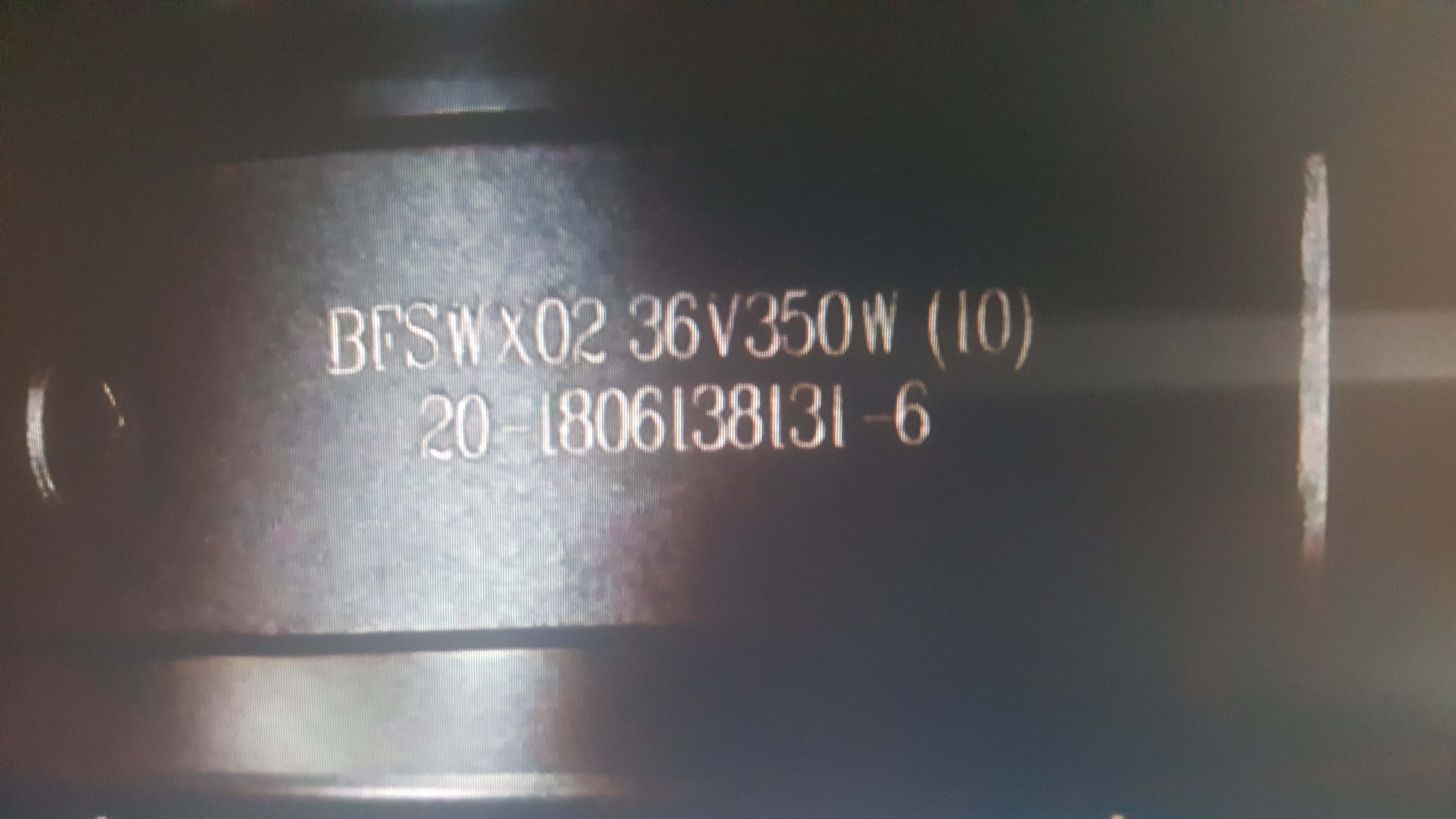

Inserito il - 07/08/2018 : 16:20:15  Mostra Profilo  Rispondi Quotando
Ciao Ragazzi.
Spero che sono finalmente in riva.
Ho una ulteriore domanda
La cifra che si vede nella seconda riga sul codice del motore Bafang comporta qualcosa sul funzionamento o sulle dimensioni del motore, oppure un semplice numero di serie?
Intendo il primo numero 20 e 26 qui sotto.
20-1806138131-6
26-180613800-6
Si può anche vedere nella foto che allego.
4183,68 KB
4483,42 KB
Inserito il - 07/08/2018 : 17:53:52  Mostra Profilo Invia a Barba 49 un Messaggio Privato  Rispondi Quotando
Quel motore codice (10) viene di solito montato sulle bici con ruote da 20", e infatti con i suoi 315RpM a vuoto permette alla bicina di raggiungere i "canonici" 27-28Km/h che sono la norma: L'altro motore codice (12) invece viene montato su ruota da 26" per lo stesso motivo, con i suoi 260RpM a vuoto spinge fino a circa 30Km/h...
Naturalmente il (10) montato sulla tua bici con ruote da 29" raggiungerà circa 37-38Km/h!

Ciao Ragazzi.
Riapro una nuova discussione per casistica diversa.
Ho montato un nuovo motore 36 V 350 W codice 12.
In pianura va bene con velocità fino a 30k
Il consumo della batteria è molto meglio rispetto a prima, mi fa fino a 70 k di autonomia mentre prima con percorso misto (salita, dicesa e pianura) mi fa 30 k.
Il mio problema é in salita. Sento che non ho la potenza. Ho provato a cambiare il livello di assistenza non sento nessuna variazione. Per salire infatti devo dare un buon apporto muscolare.
Peraltro la lettura della velocità nello schermo è errata.
Mi sapete indicare se deve fare qualche cambi nella programmazione oppure devo accontentarmi di questa assistenza limitata in salita?
Grazie di cuore.
Inserito il - 01/10/2018 : 11:41:44  Mostra Profilo Invia a Barba 49 un Messaggio Privato  Rispondi Quotando
La velocità in pianura è quella che mi aspettavo, ma è MOLTO strano che non assista bene in salita, dovresti trovare un miglioramento notevole rispetto a quando avevi il codice (9) che è per definizione un motore da pianura...

Inserito il - 01/10/2018 : 12:09:45  Mostra Profilo  Rispondi Quotando
Infatti.
Andavo molto bene in salita con il 9 ma consuma parecchio energia, perciò ho pensato che il problema sia di impostazione.
quindi devo accontentarmi con il mio destino.
Inserito il - 01/10/2018 : 13:42:06  Mostra Profilo Invia a Barba 49 un Messaggio Privato  Rispondi Quotando
Non c'è niente da reimpostare quando semplicemente si sostituisce il motore lasciando inalterato tutto il resto dell'impianto elettrico, al massimo devi reimpostare il numero dei poli del motore per poter far funzionare correttamente il tachimetro, ma questo non dovrebbe influenzare la potenza del motore...
Prova a cercare nel menù del display questa funzione e cambia il dato fino a quando la velocità segnalata corrisponde a quella reale, magari in questo modo cambia anche il rendimento del motore, ma mi pare strano...

Hey ragazzi: Ciao a tutti. Eccomi di nuovo.
Facendo oggi salita ho bruciato il motore 36V 350 W codice (12) alimentato da batteria 36 V 17 Ah.
Ho tirato il cuore del motore e l'ho rimpiazzato con un 48 v 350 W codice (13) che avevo da prima, ma un può lento e consuma velocemente la batteria.
Sto pensando di cambiare batteria, centralina e circuito. Il display ce l'ho già.

Allora, il mio problema che il nuovo motore Bafang è un 48 V 350W (13) mentre mia batteria è 36 V 17 Ah.
Con il vecchio motore (350 W (12)) la batteria era compatibile ma con il nuovo cé un divario di potenza.
Ho a disposizione un Display C965 e penso di comparare una centralina bafang di Tensione: 48 V Corrente:18 ± 1A e una batteria Bafang 48 V.
Ecco su questo Link si può vedere le caratteristiche tecniche di ciò che voglio prendere:
https://it.aliexpress.com/item/32980501895.html?spm=a2g0y.12010612.8148356.5.5d6869d6NPvBn3
Da notare che ho già il motore e il dipalay identici al link.
Grazie.
Inserito il - 07/08/2019 : 16:03:34  Mostra Profilo Invia a Barba 49 un Messaggio Privato  Rispondi Quotando
Guarda che è la centralina a stabilire la potenza assorbita, quindi se tu ti sei limitato a cambiare il motore lasciando la vecchia centralina non hai portato la tua bici a 350W, quindi non capisco il motivo di un eventuale aumento dei consumi: Non lo capirei nemmeno se tu avessi montato una centralina da 350W, non ce ne sarebbe motivo!!!
La scritta sui motori non serve a niente, è solo e sempre la centralina a stabilire la potenza di una motorizzazione!!!

Quindi devo capire che la differenza nel voltaggio tra il primo motore (36V 350W) e il secondo motore (48V 350W) non cambia niente per una batteria di 36V visto che la centralina che ho è di 36V 350W?
14672 Messaggi
Inserito il - 07/08/2019 : 21:18:37  Mostra Profilo Invia a andrea 104KG un Messaggio Privato  Rispondi Quotando
Cambia la velocità che è proporzionale alla tensione. Un codice 13 fa i 32kmh circa se lo mandi a 36v farà circa i 24kmh. Però in salita tira molto!
Inserito il - 07/08/2019 : 21:30:17  Mostra Profilo Invia a Barba 49 un Messaggio Privato  Rispondi Quotando
Come ho scritto sopra i dati di targa scritti sui motori non significano niente, casomai possono fornire un'idea della potenza massima che sono in grado di sopportare: Un motore siglato 250W sicuramente arrostirà prima di uno siglato 500W se sovralimentato in potenza, gli avvolgimenti hanno il rame più sottile e talvolta anche meccanicamente ci sono delle differenze.
Un motore BPM (13) non di ultimissima generazione (sono cambiati i codici) fa circa 239RpM alimentato a 36V, (32Km/h a ruota sollevata) quindi su strada spinge fino a circa 27-29Km/h mentre se lo alimenti a 48V raggiunge i 40Km/h... Quanto fa la tua bici adesso?
Comunque se stai usando la stessa centralina hai esattamente la stessa potenza che avevi precedentemente ma la bici sarà più lenta, anche se in salita tirerà molto più di prima e i consumi saranno identici se non inferiori!
