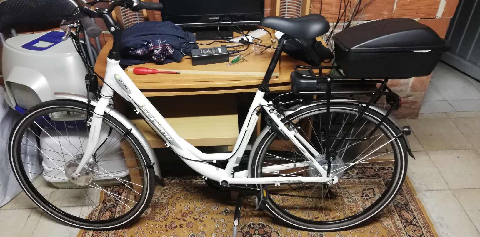

Ciao a tutti sono Francesco da Firenze e come scritto in oggetto mi hanno rubato la batteria della mia e-bike.
La bicicletta è marca f.lli Schiano, la e-moon 28"acquistata su Amazon. Dalla ditta non rispondono, come faccio a capire di che batteria si tratta per ricomprarla?!? Nel manuale non. c'è la marca.
Poi ho visto sempre su Amazon delle batterie universali...ma nelle foto si vedono solo un filo rosso e uno nero di collegamento mentre la mia bicicletta ne ha tanti...come faccio se la compro universale a collegarla? Scusate ma sono ignorante in materia e sono disperato perché mi serve per andare a lavoro

Ciao, che io sappia tutte le centraline o quasi, si collegano alle batterie mediante un cavo con il rosso (positivo +) e il nero (negativo -). Le universali si dovrebbero adattare alla stramaggioranza delle bici, il mio consiglio è di valutare il formato della batteria che si adatta meglio alla tua bici, ad esempio quelle a borraccia, oltre alla batteria in dotazione c'è anche la staffa di fissaggio al telaio, e il suo connettore. Ti consiglio se puoi, di allegare delle foto della tua e-bike, così possiamo consigliarti la soluzione ottimale per il tuo caso. Mi spiace per lo scippo però...

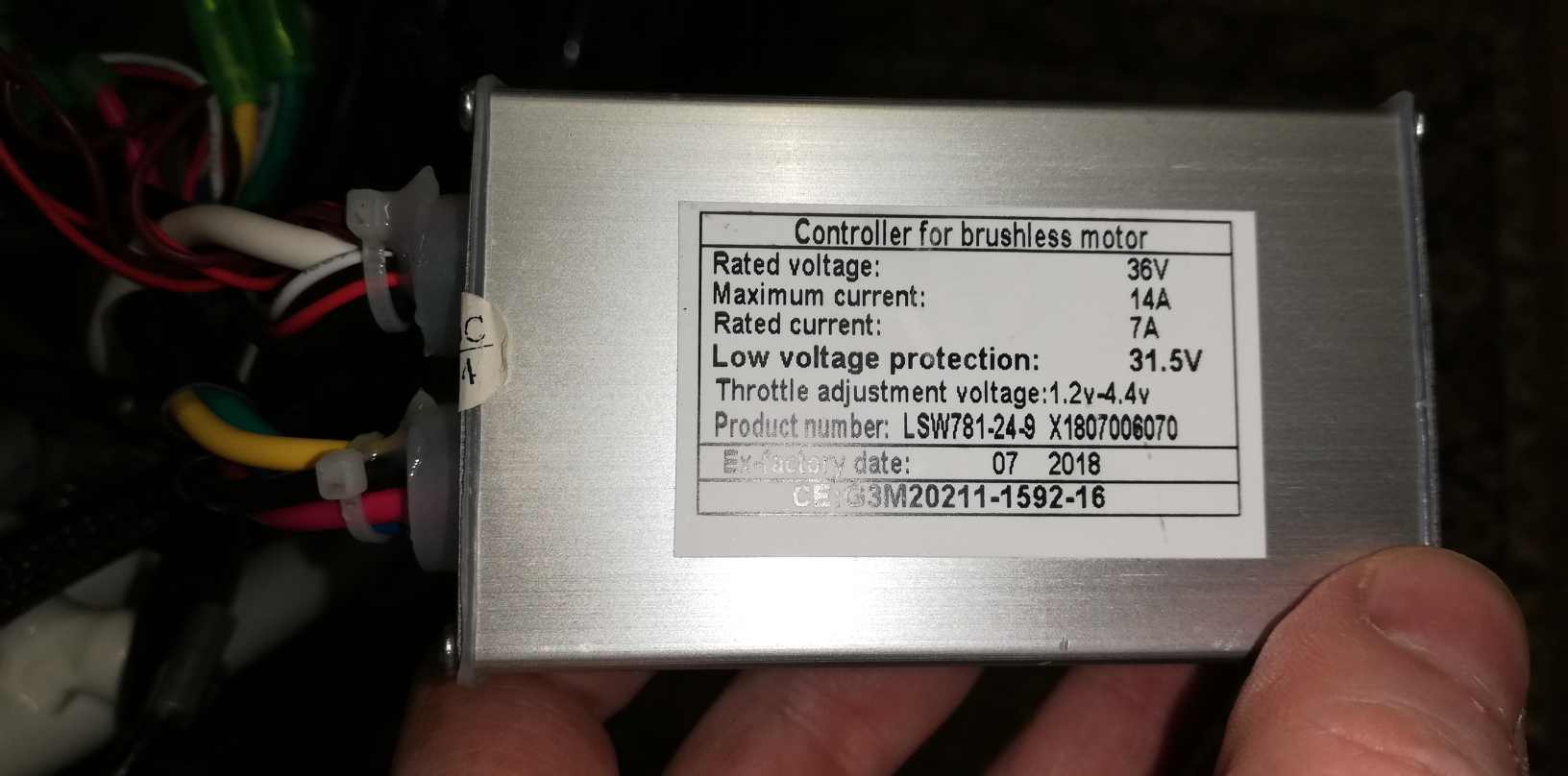

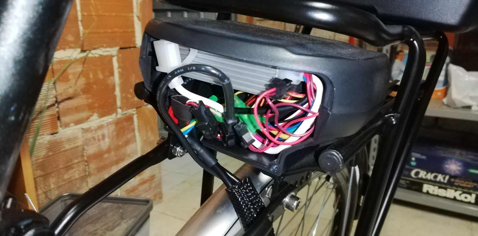

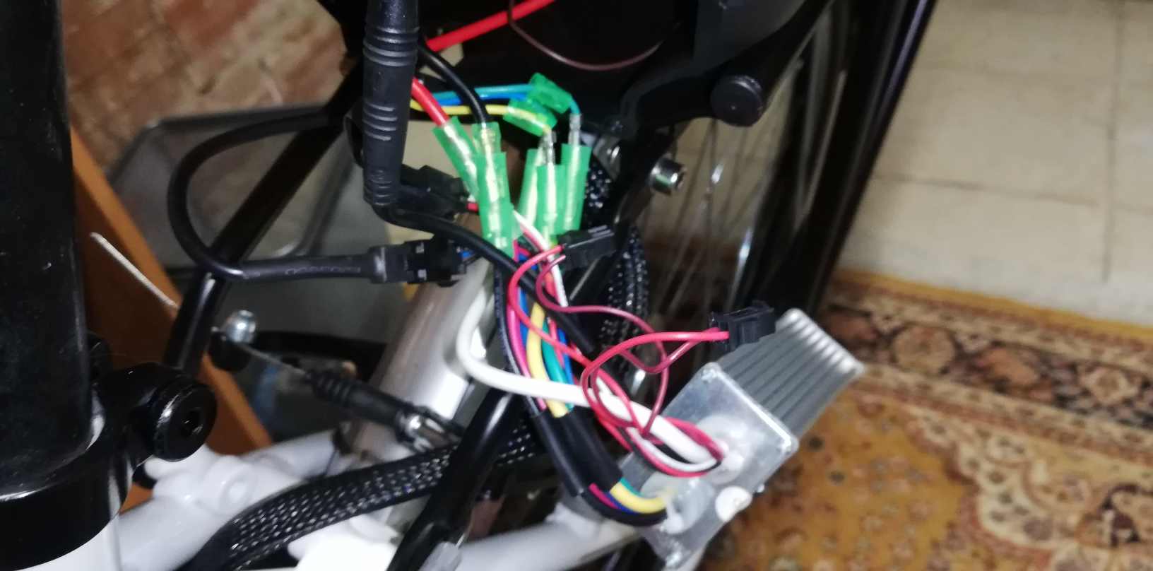

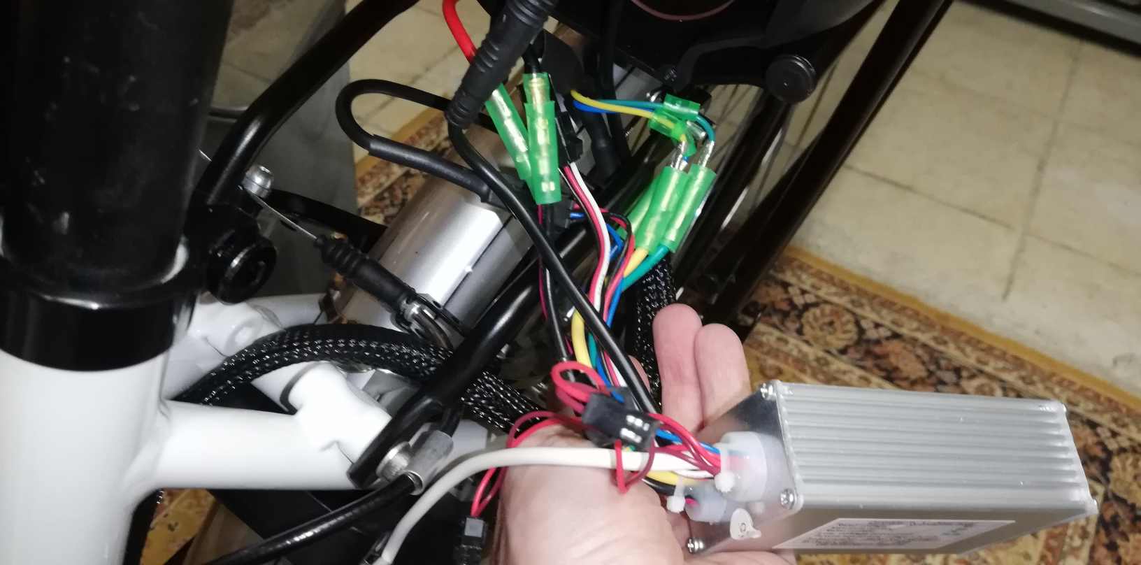

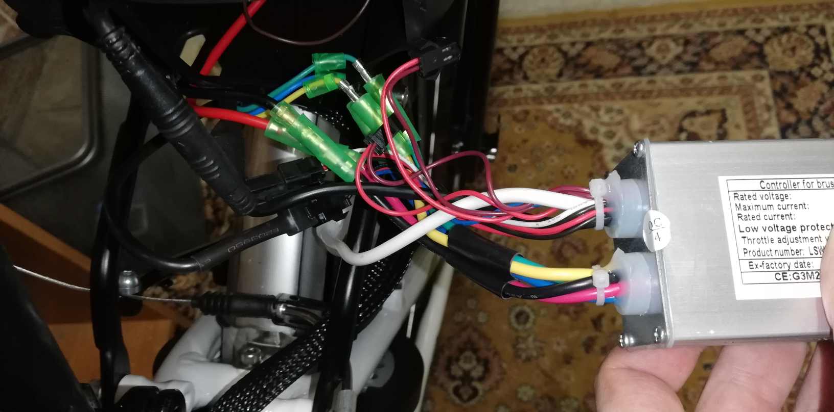

Grazie per la risposta immediata, allego le foto della bici e di quel che resta della batteria.

Vedo due soluzioni, ho domandi al venditore se ha una batteria di ricambio, o prendi un'altra batteria da portapacchi e trasferisci quel che tu chiami groviglio- alias centralina nel nuovo contenitore della batteria. Devi trovare una batteria che abbia un contenitore che ci stia la centralina e non sempre dalle foto dei venditori si capisce.
Questa, ma preciso che ha celle di bassa qualità sono sicuro che ci sta una centralina da 90x52x31.

Dalle foto la centralina può supportare al massimo 14A, la soluzione è di comprare una batteria (con celle di qualità) con le specifiche descritte nella targhetta della vecchia batteria, Volt-Ampere e Wh. Poi ha il bauletto posteriore, quindi può mettere, nel peggiore dei casi tutto li dentro.....

la centralina la metti sotto, nello spazio tra parafango e batteria. Non si vede quasi per niente.

Dunque, ho visto che effettivamente dalla batteria alla centralina ci vanno solo i cavi rosso e nero...quindi operazione che riuscirebbe anche a me...resta però il fatto che dovrei comunque trovare una batteria che sia apribile e toglierle la centralina per metterci la mia nella speranza che ci entri... è qui il casino...
36552 Messaggi
Inserito il - 07/08/2019 : 12:00:03  Mostra Profilo Invia a Barba 49 un Messaggio Privato  Rispondi Quotando
Guarda che le batterie che acquisti NON hanno incorporata la centralina, è per questo che hanno solo i due terminali rosso-nero!
