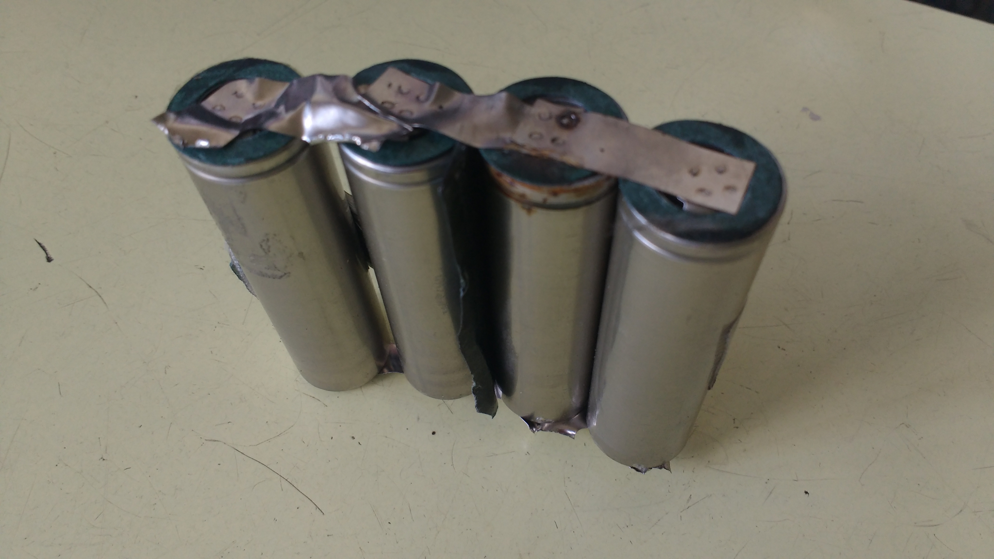

OfficinaFerrariAngelo
65 Messaggi
Inserito il - 30/07/2019 : 17:25:37  Mostra Profilo  Visita l'Homepage di OfficinaFerrariAngelo Invia a OfficinaFerrariAngelo un Messaggio Privato  Rispondi Quotando
Ecco le colpevoli,il pacco era molto economico quindi speriamo che nessun'altro parallelo ceda.
Meglio evitare scariche complete e abbandonare il pacco per mesi.

3375 Messaggi
Inserito il - 02/08/2019 : 19:29:48  Mostra Profilo Invia a FabioR6 un Messaggio Privato  Rispondi Quotando
Dal 1943..... Ma c'erano già le bici elettriche nel 43.....?
Comunque le celle sembrano nude senza protezione, molto strano...
65 Messaggi
Inserito il - 06/08/2019 : 18:38:33  Mostra Profilo  Visita l'Homepage di OfficinaFerrariAngelo Invia a OfficinaFerrariAngelo un Messaggio Privato  Rispondi Quotando
È PVC termoretraibile trasparente, sono celle FST cinesi da 2400mAh

36552 Messaggi
Inserito il - 06/08/2019 : 19:46:33  Mostra Profilo Invia a Barba 49 un Messaggio Privato  Rispondi Quotando
Grazie... Quindi la batteria della bici in questione è da 9,6Ah "teorici" e non da 10Ah come dichiarato, e se poi penso al tipo di cella temo che la capacità effettivamente impiegabile su strada sia ancora assai inferiore!
