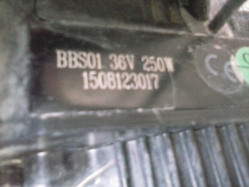

Ok domani faro impennare la bipa dal mio biciaio e faro una foto al motore per vedere la sigla che a.

Inserito il - 01/08/2018 : 09:00:37  Mostra Profilo  Visita l'Homepage di blindo7 Invia a blindo7 un Messaggio Privato  Rispondi Quotando
ciao Miura,
sembra proprio il primo tipo,
prima di cambiarla
se non l'hai già fatto prova ad entrare in programmazione e vedere se accetta 18A,
ed alza il keep - current a 70/80
36552 Messaggi
Inserito il - 01/08/2018 : 14:31:41  Mostra Profilo Invia a Barba 49 un Messaggio Privato  Rispondi Quotando
Esatto, anche a me pare una centralina di quelle "vecchie"...
