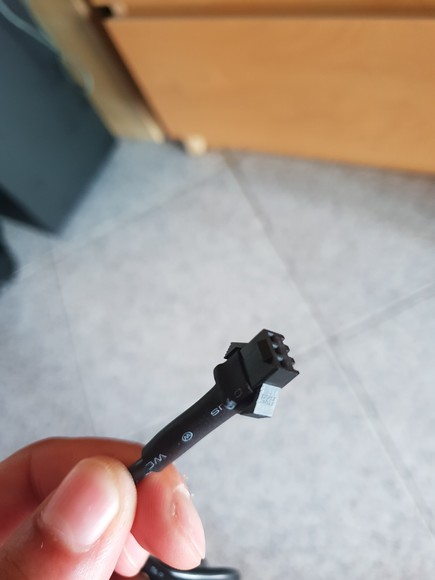

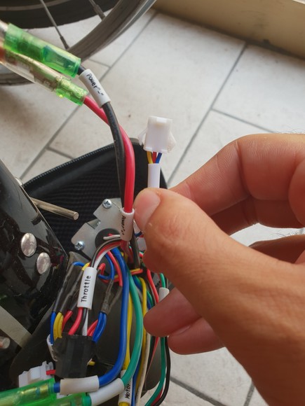

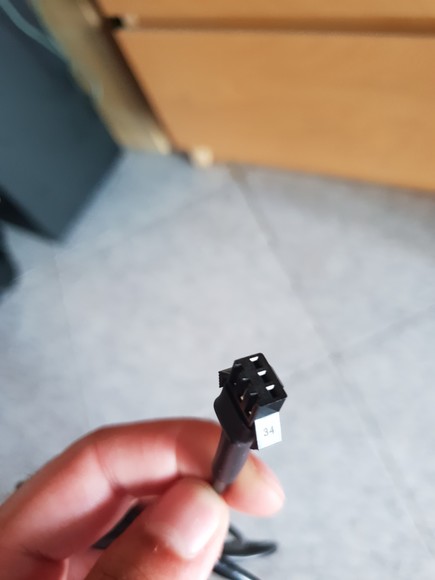

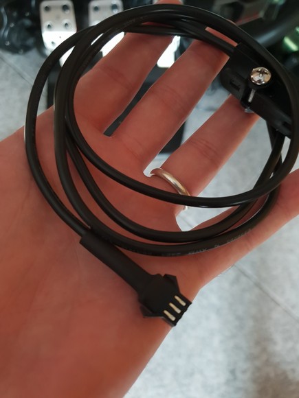

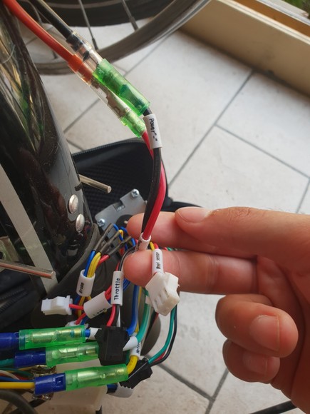

Ciao ragazzi,oggi mi è arrivato il pas da aliexpress,per la precisione il modello KT-D12L,il problema è che nella foto non era rappresentato il tipo di connettore,e io ovviamente non ho manco chiesto ,ora il pas ha un connettore 3 pin femmina,esattamente come la centralina,c'è qualcosa che potrei fare oppure devo "buttarlo" e prenderne un altro?Allego le foto

Puoi cercare in un negozio di elettronica se trovi il connettore maschio e sostituirlo sul cavo del pas, oppure, puoi sempre tagliare il filo del PAS e saldare su ogni singolo filo un "pin" adatto ad entrare nel connettore della centralina (e poi fermare il tutto), oppure, alla male, tagliare i fili di entrambi i connettori e connetterli tra loro con dei mammut.
Inserito il - 01/08/2018 : 11:22:42  Mostra Profilo Invia a Steu851 un Messaggio Privato  Rispondi Quotando
suggerisco anche io il taglia e cuci, anche perchè c'è buona possibilità che i colori dei fili non corrispondano, ma sconsiglio il mammut, ci ho provato ad usarlo ma con le vibrazioni le viti si allentano.

Grazie mille a tutti per le risposte,se dovessi sbagliare con i fili non succederebbe nulla?(giusto per poter fare le varie prove in tutta tranquillità) Credo che opterò per il taglia e cuci,connettendo i fili con dei mammut,al massimo se non tengono le viti posso anche intrecciare i corrispondenti fili e poi con il termo restringente fissare il collegamento di ciascuno dei tre fili o non basterebbe?
14779 Messaggi
Inserito il - 01/08/2018 : 11:53:42  Mostra Profilo Invia a andrea 104KG un Messaggio Privato  Rispondi Quotando
Sono fili che non portano grosse quantità di corrente, troppo sottili per un mammuth, attorcigliali e basta....un poco di nastro isolante e via... basta che coincida il rosso e il nero e l'altro colore che può essere diverso.

Sicuro che il connettore bianco non sia il sensore di velocità?
Allora i colori del connettore per il pas sulla centralina sono giallo rosso e blu,quelli sul pas non lo so ancora,appena lo taglio vi dico,c'è scritto wheel sensor ma credo sia proprio il pas,anche perchè la centralina è una di quelle famose su aliexpress e nelle foto quel connettore è il pas,anche perche di liberi sulla centralina ho solo accelleratore,cut off freni e cruise
36552 Messaggi
Inserito il - 01/08/2018 : 14:40:31  Mostra Profilo Invia a Barba 49 un Messaggio Privato  Rispondi Quotando
Mah, wheel sensor di solito è il sensore di velocità da montare sulla ruota anteriore, il fatto che non abbia un connettore per il pas potrebbe semplicemente significare che è una centralina adatta ad essere usata sono con l'acceleratore, ce ne sono molte così fatte, ad esempio TUTTE quelle per i monopattini elettrici che non infatti hanno i pedali...
